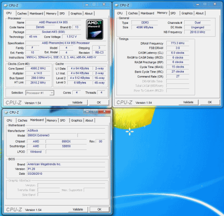

Для начала я собрал систему на уже проверенном 955-м и сразу решил покорить частоту в 4200 МГц путём увеличения множителя до 21. Предварительно в BIOSе были увеличены напряжения: CPU Voltage до 1.525 В, NB Voltage до 1.400 В, DRAM Voltage до 1.687 В. Система загружалась, но стабильностью и не пахло. Естественно предпринимались попытки увеличения напряжения до 1.55 В на процессоре и до 1.45 В на контроллере памяти, но результат был по-прежнему безуспешным. Было принято решение не насиловать больше процессор, а снизить частоту до 4000 МГц. Для этого напряжения были понижены: CPU Voltage до 1.5125 В, NB Voltage до 1.325 В. Система благополучно запустилась и прошла все тесты.
Далее разгон осуществлялся шиной, для чего её значение было установлено на 290, а коэффициенты были снижены: на процессоре до х14, на NB и HT до х9. Изменениям подверглись и настройки памяти. Частота её работы была установлена на 1546 Мгц, тайминги 6-6-6-18-2Т, напряжение осталось неизменным – 1.687 В.

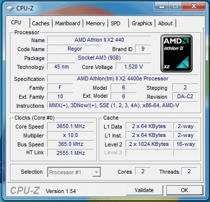

Перед этим, выясняя максимальную рабочую частоту шины с AMD Sempron 140, я остановился на отметке 365 МГц.
Дальше уже были BSODы. Разобравшись с разгонными возможностями системы, я решил обновить текущий BIOS 1.20 до последней версии 2.20. Прошивалась плата встроенной утилитой Instant Flash с флеш-накопителя. После прошивки был произведён повтор всех вышеперечисленных действий. Однако ничего не изменилось, поэтому на тесты я оставил последнюю версию.

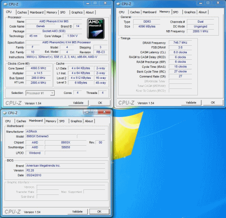

Далее последовательным перебором выявлялась максимальная частота шин NB и HT процессора AMD Phenom II X4 955, при которой он мог стабильно работать. По иронии судьбы ей оказалась та самая частота, на которую был выставлен процессор в ходе предыдущих экспериментов. А именно 2610 МГц, полученные коэффициентами NB и HT в значении х9 при частоте шины 290 МГц. Выше этой частоты процессор работать отказывался. Здесь на помощь пришёл AMD Phenom II X4 965, он покорил частоту NB и HT в 2800 МГц при тех же напряжениях.
А вот коэффициенты, как и шина, изменились: процессор - х14.5, NB и HT - х10, шина -280.

- AMD Phenom II X4 965 C3 @ 4060 (14.5x280), память 1492 МГц 6-6-6-18-2Т, коэффициенты HT и NB – x10 (2800 МГц).

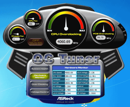

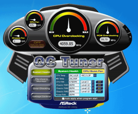

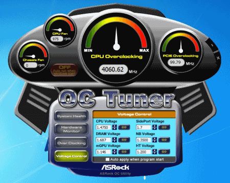

Мы рассматривали утилиты ASRock IES и Instant Boot в одном из предыдущих обзоров. Давайте теперь рассмотрим утилиты OC Tuner и OC DNA. Первая из них представляет собой целый комплекс по настройке и мониторингу системы. Установив и запустив программу, появляется небольшой экран.
Сверху ассиметрично размещены четыре стрелочных индикатора с числовыми значениями внутри. Ниже слева размещены кнопки переключения режимов. При запуске программы она открывается в режиме System Health. Внизу по центру таблица значений температур и оборотов вентиляторов, последние можно регулировать чуть правее. Каждый оснащён десятиуровневой шкалой, по которой и задаются обороты. Следующий режим - Hardware Monitor говорит сам за себя.

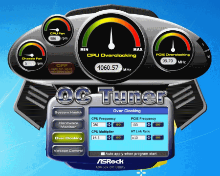

Здесь отображаются основные частоты и напряжения на компонентах. Чередует его режим Over Clocking. Тут как бы тоже не надо быть семи пядей во лбу, чтобы понять, о чём идёт речь.
Конечно, функции разгона примитивны, но основная масса энтузиастов предпочитает разгон из BIOS из-за более широкого спектра настроек. Здесь же можно регулировать коэффициенты и частоты системной шины и PCI-e. Заключительный режим - Voltage Control позволяет выставлять вручную напряжения на основных компонентах.

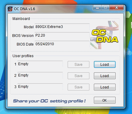

В общем, утилита интересная и может пригодиться как начинающим, так и более опытным оверклокерам, поскольку позволяет непосредственно из операционной системы осуществлять мониторинг, регулировку напряжений, частот и оборотов вентиляторов. Следующая утилита - OC DNA представляет собой менеджер профилей.
Она позволяет сохранять и загружать до трёх профилей сохранённых настроек.
