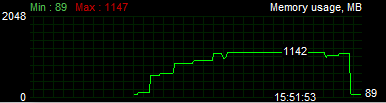

Вышедшие сравнительно недавно видеокарты GeForce GTX 480 и GeForce GTX 470 несут в своем арсенале намного больше памяти, чем стандартный Radeon 5870. Для сравнения: если у GTX 480 на борту 1536 Мбайт видеопамяти типа GDDR5, то у Radeon 5870 её только 1024 Мбайт типа GDDR5. Сегодня считается, что больше одного гигабайта видеопамяти не требуется даже самым ресурсоемким играм в самых серьезных режимах. Благо, в последней версии программы MSI Afterburner Beta 6 появилась возможность мониторить загрузку видеопамяти для видеокарты GTX 480 в среде операционных систем Vista и Seven, чем мы незамедлительно воспользуемся и посмотрим на результаты замера в трех играх в различных режимах качества.

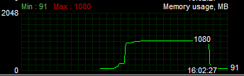

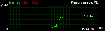

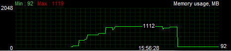

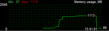

На верхнем скриншоте режим 1920х1200, 4АА 16AF, all max. На нижнем 1920х1200, 8АА 16AF, all max. Итак, как вы можете наблюдать, использование видеопамяти явно выходит за 1024 Мб. Отсюда могут брать начало следующие «эффекты»: снижение фреймрейта в игре, фризы и просто неплавная картинка. Стоит отметить, что это был кратковременный тест, а при длительной игре, видеопамяти объемом в 1024 мбайт станет не хватать еще больше, что увеличит количество фризов в игре. Это замечание касается и всех следующих тестов.
Как и в предыдущем случае, условия тестирования отличаются только уровнем полноэкранного сглаживания, для верхнего скришнота оно было равно 4, а для нижнего 8. Если в вашем распоряжении только 1024 Мб видеопамяти, то этого будет недостаточно. Ведь высокий фреймрейт будут портить неизбежные подергивания картинки, что не добавит комфорта игре.

К сожалению, бенчмарк Stalker Call of Pripyat поддерживает только сглаживание 4х. Но и этого режима хватит, чтобы вылезти за предел в 1024 Мб.

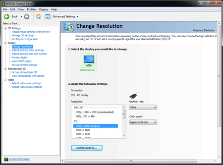

Проведя еще немного времени за настройкой драйверов, автор наткнулся на маленький, но все же неприятный казус, выглядит он так:
Да, дело в частоте обновления. По каким-то причинам она никак не хотела меняться с 59 Герц на 60. После смены значений на 60 Герц и нажатии кнопки "применить" ничего не происходило. Причем как из драйверов, так и из закладки в контекстном меню рабочего стола. Не сказать, что это сильно может огорчить, но хотелось бы, чтобы подобного глюка в будущем не возникало. За картами Redeon 5000 Series ничего подобного замечено не было.
