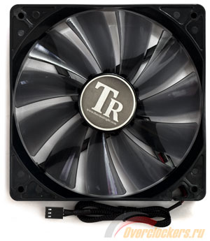

Также вместе с Cogage Arrow производитель отдельно прислал уже 140 мм «вертушку» Thermalright X-Silent 140.
Эта 11-лопастная, снабжена обычным трехштырьковым разъемом и тоже обходится без встроенных светодиодов. Скорость вращения обещана в районе 900 оборотов в минуту, потребление при подключении к 12 В – не более 0.14 А. Эстетам должна понравиться оплетка провода питания X-Silent 140.

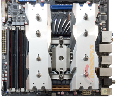

Первым делом нужно прикрутить к backplate с двух сторон пару планок, также отличающихся для разных процессорных разъемов:
Далее устанавливаем на процессор радиатор (не забыв нанести термоинтерфейс, конечно) и помещаем в центр прижимную пластину. После чего достаточно прикрутить ее по краям к упомянутым планкам. Для этого используются специальные подпружиненные винты с головкой под крестовую отвертку (а еще их можно закручивать комплектным ключом). Проблема в том, что планка весьма жесткая. Чтобы зафиксировать второй винт, приходится весьма сильно давить на эту сторону прижимной пластины (как вариант, на сам винт – отверткой). Процесс затрудняется тем, что подобраться к винтам руками тяжело даже на открытом стенде.
Интересно, что с практически идентичным креплением Thermalright IFX-14 таких проблем не было. Прижимную пластину с тех пор явно «усилили». О том, что она изменилась, говорят еще и появившиеся по бокам выемки для фиксации ориентации самого радиатора (IFX-14 с «родным» креплением для LGA 1366 можно было свободно крутить в весьма широких пределах, у Cogage Arrow этот диапазон уменьшился до нескольких градусов). Тем интереснее было проверить, не улучшится ли эффективность IFX-14 с новым креплением. Но сколько-нибудь заметной разницы между прижимными пластинами тестирование не выявило.

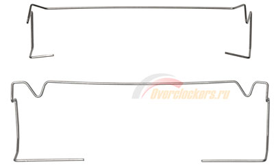

Нет, так любимые Thermalright стальные скобы никуда не делись. Но теперь они, как в Venomous-X, вставляются в специальные отверстия в ребрах и отлично держатся на радиаторе сами по себе. Чего никак нельзя было сказать о скобах IFX-14, которые при (де-)монтаже вентиляторов нужно было постоянно придерживать.
Интересно, что в комплекте с попавшим ко мне Cogage Arrow обнаружились скобы для крепления вентиляторов двух типов: только для 120 мм «вертушек» (две штуки, под один вентилятор) и универсальные, подходящие как для «стодвадцаток», так и для «стосороковок» (четыре штуки, под два вентилятора).
Комплектный 120 мм вентилятор действительно неплох, но навязывать его подобным образом все же не стоило. Шесть одинаковых универсальных скоб в комплекте с Cogage Arrow смотрелись бы гораздо более выигрышно. А так получается, что установить на него штатными средствами три 140 мм вентилятора не получится.

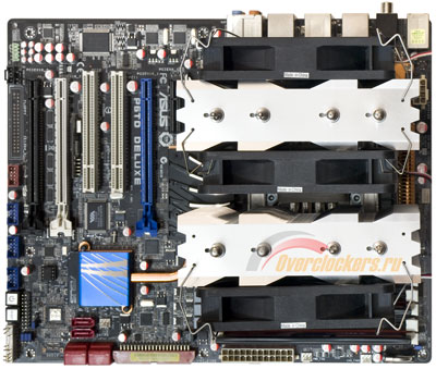

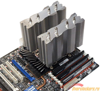

А вот три «стодвадцатки» – легко:
И «даже» с ними сверху получившаяся конструкция выглядит более чем солидно. Шутка ли – кулер, который занимает больше половины площади полноразмерной материнской платы, и при этом 160 мм высотой! Micro ATX-материнка под ним вообще потеряется :)
