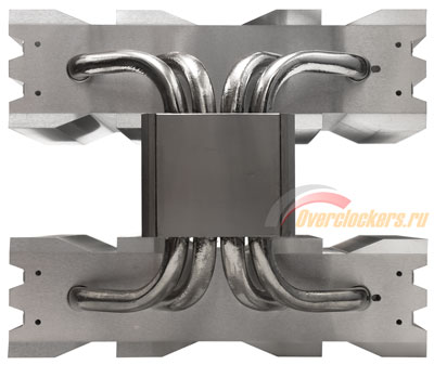

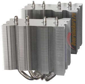

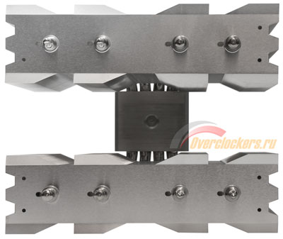

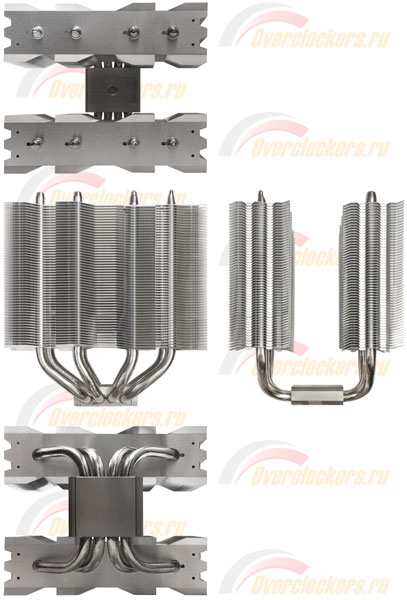

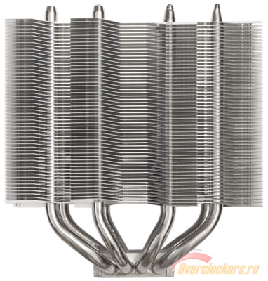

Два блока ребер, нанизанные на четыре восьмимиллиметровых тепловых трубки, рождают стойкую ассоциацию с IFX-14. Даже габариты радиатора – практически те же: 147 мм (Ш) x 123 мм (Г) x 160 мм (В), а вот масса немного подросла – с 790 до 825 граммов.

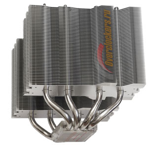

Но форма самих пластин радиатора изменилась. Она вызывает в памяти уже недавно протестированный нами Thermalright Venomous-X. Похоже, что именно благодаря ей кулер получил свое название – Arrow. Напоминающие оперение стрелы́ выступы по бокам ребер немного загнуты. Видимо, по задумке производителя это должно улучшить теплосъем за счет увеличения турбулентной составляющей потока, а также направить нижнюю его часть на обдув околосокетного пространства.

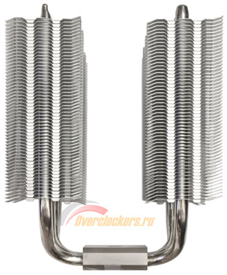

Тепловые трубки разнесены, чтобы равномерно прогревать ребра. Они контактируют через характерные «горлышки». А вот следов пайки в местах сопряжения трубок и пластин радиатора обнаружить не удалось. Что, впрочем, ни в коем случае не означает, что используется лишь опрессовка.
Расстояние между секциями ребер – 38 мм. Это позволит установить между ними даже «толстый» вентилятор соответствующего форм-фактора. Да и при использовании двух 25-мм «вертушек» приятно осознавать, что расположенная внутри будет «загребать» не только воздух, нагретый первым блоком ребер, но и частично – холодный извне.
Что касается одного тонкого вентилятора, то вот тут не все так просто. По опыту использования IFX-14 наилучшим является расположение вентилятора между секциями на выдув (конечно, если не «колхозить» кожух). В случае с Cogage Arrow такое расположение единственной «вертушки» также позволяет получить небольшой выигрыш. Но здесь разница буквально чуть заметна, она в пределах одного-двух градусов. Возможно, сказывается чуть увеличившееся расстояние между пластинами радиатора, оно у Cogage Arrow чуть менее 2 мм (против 1.5 мм IFX-14).
Количество ребер также выросло, но лишь на единицу (в каждой секции): их у тестируемого радиатора 55 (соответственно, суммарно 110). За счет этого, а также благодаря «более прямоугольной» форме пластин, общая полезная площадь Cogage Arrow в сравнении с IFX-14 немного увеличилась – с примерно 10300 до около 10600 см2.

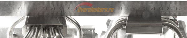

Как видите, «тюнинг» совсем небольшой. Главная же претензия оверклокеров к продукции Thermalright все еще в силе. Основание тестируемого радиатора не может похвастать ни качеством шлифовки (на нем невооруженным глазом видны и тактильно чувствуются следы фрезы), ни своей «ровностью».

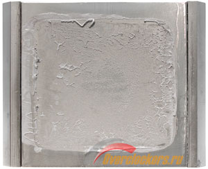

Разумеется, «не блистал» в таких условиях и оставшийся на подошве радиатора отпечаток процессора:
Некоторая полировка присутствует – с близкого расстояния разглядеть отражение предмета в основании Cogage Arrow можно. Но до того же самого Thermalright Venomous-X ему далеко.

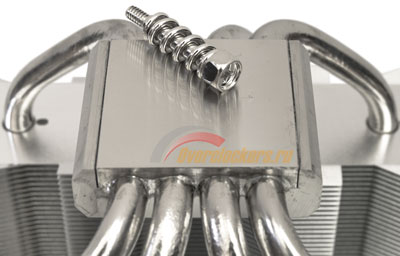

Приятно, что в основание тепловые трубки уже несомненно запаяны. Расстояние между соседними минимальное, таким образом, можно надеяться, что даже при использовании в паре с процессором, обладающим небольшим (физически) кристаллом, так или иначе будут работать все трубки.
Как и заведено у Thermalright, медные основание и тепловые трубки никелированы. А алюминиевые ребра серебристым цветом обладают от природы :).
