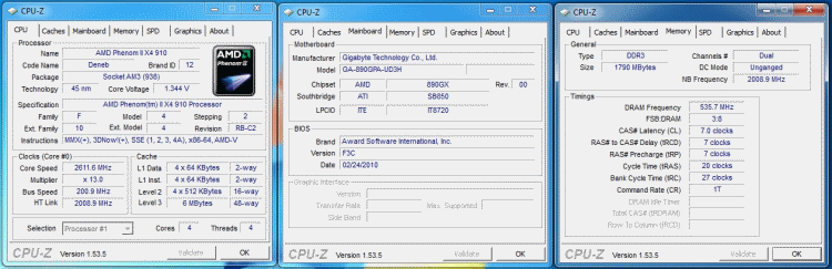

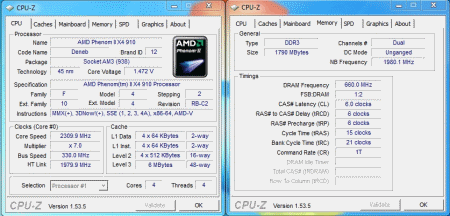

Как уже было отмечено выше, BIOS был сразу обновлён до последней на тот момент версии F3C. Все тесты проводились только на нёй. Для начала запускаем плату в «автоматическом» режиме (т.е. все значения в BIOSе выставлены в [auto]). Курьёзный момент произошёл при установке операционной системы на собранную конфигурацию. Меня сразу смутило то, что процесс идёт как-то подозрительно долго. На каком-то этапе всё замерло, но система не зависла, т.к. курсор мышки двигался. Делать нечего, ручка замыкает контакты Power. И … установка пошла дальше! На следующем этапе всё повторилось. Таким образом удалось установить операционную систему. Да, можно сказать, дескать: «Автор банально криворук». Возможно, но установки операционных систем осуществлялись мной многократно, и ничего подобного не наблюдалось. Ну да ладно, система загрузилась, утилита CPU-Z показывает, что плата слегка завышает частоту шины, поэтому процессор функционирует на слегка повышенной относительно номинала частоте.
Пробуем разогнать процессор. Для начала находим потолок шины. Снижаем коэффициенты Hyper Transport и контроллера памяти до значений х5 и увеличиваем напряжения CPU NB VID Control до 1.4 В и NB/PCIe/PLL Voltage Control до 1.88 В. В итоге удалось добиться загрузки на частоте 330Мгц по шине. Неплохо, возможно, мне удастся разогнать свой процессор выше предыдущего значения – 3705МГц.
Но моим мечтам не суждено было сбыться. Дальше начались очень долгие пляски с бубнами и прочими приспособлениями. В ходе этих обрядов выяснились три важных момента:
- Есть зависимость от использования встроенного видеоядра (при использовании разгонный потенциал снижается до 280 МГц по шине);
- Множители Hyper Transport и контроллера памяти (NB) не всегда принимают те значения, которые выставлены в BIOS, и закономерность их точной установки так и не удалось выяснить.
- Необъяснимая работа памяти. В прошлый раз, тестируя материнскую плату MSI 790FX-GD70, память нормально функционировала на результирующей частоте 1600 МГц с таймингами 7-7-7-18 при 1.6 В. Здесь же память работает так, как ей хочется. То проходит все тесты, то синий экран, то незапуск, потом опять проходит все тесты при одних и тех же настройках. И полная стабильность при использовании внешнего видеоадаптера.
В итоге, как уже многие догадались, результат улучшить не получилось. Система запускается на частоте 3900МГц с внешним видеоадаптером, но работает нестабильно при следующих настройках:

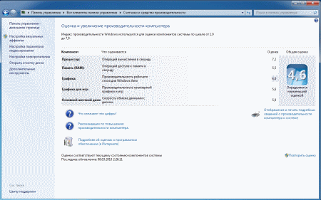

Что можно сказать? Ну, во-первых, ни о каких 3300+ в 3DMark 06 тут не может быть и речи даже на разогнанной системе (вряд ли такие результаты были достигнуты «в штате» и на номинале). Во-вторых, разгон встроенного видео просто нецелесообразен. И по-прежнему разогнанная система с дискретной видеокартой показывает достойные результаты. Ещё в качестве теста выступал встроенный в Windows 7 индекс оценки производительности ?. Так сказать, вне зачёта. Для начала система в номинальном режиме работы с интегрированным видеоадаптером:
Ниже – разгон с дискретной видеокартой:

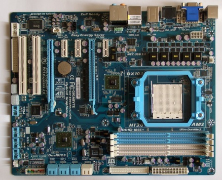

Продукт, рассмотренный нами, безусловно, интересен. Но что можно сказать о платформе в целом? Нет, никакого прорыва и революции не произошло, лишь немного расширился функционал и улучшились потребительские качества. Компания AMD представила эволюционное развитие своей предыдущей платформы, но обратите внимание, в каком направлении движутся конкуренты. Intel уже объединила на одной подложке процессора вычислительные ядра и полнофункциональный северный мост с интегрированным видео, пусть не таким производительным, но для основных задач его возможностей достаточно. И все это – на более тонком технологическом процессе 32 нм. Но что мешает компании AMD использовать мощности Global Foundries? Возможно, надо было сделать маркетинговый ход и "прикрутить" поддержку DX11 к интегрированному видео. А пока только SATA3 в южном мосту.
Теперь что касается самой платы Gigabyte GA-890GPA-UD3H. Добротный продукт, исполненный в традициях компании, и предназначенный для среднего ценового сегмента. Комплект поставки немного скудноват, хотелось бы немного большего. Поддерживаются все фирменные технологии, и вкупе с современным набором логики компании AMD и контроллеров других производителей плата получилась поистине уникальной для своего ценового сегмента. Ну а мы будем ждать плату в рознице, вместе с новыми версиями BIOS.
