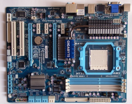

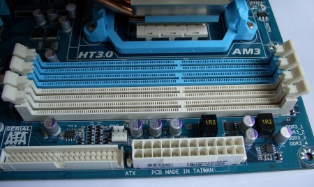

Gigabyte GA-890GPA-UD3H - выполнена в традиционном для производителя цветовом решении, в соответствии со стандартом ATX (305х244мм). Для подключения блока питания на плате распаяно два разъёма: основной – 24 и дополнительный - 8 штырьков. Возможно и использование БП, оборудованного разъёмами 24+4. Качество изготовления не вызывает нареканий (аккуратная пайка, ровное расположение элементов)
Процессорный разъём - AM3. Плата изначально рассчитана на поддержку как новых 6-ти ядерных процессоров на ядре Thuban, так и всех остальных процессоров, выполненных в этом конструктиве. Под память отведено четыре слота DDR3 белого и голубого цветов. Память, установленная в разъёмы одного цвета, работает в двухканальном режиме.

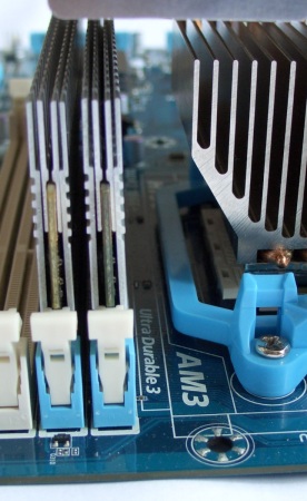

Производителем заявлена поддержка стандартов DDR3 1066/1333/1866 (в разгоне). Максимальный допустимый объём – 16 ГБ (4 модуля по 4 ГБ). Видеокарта, установленная в верхний разъём PCI-E x16, не перекрывает доступ к защёлкам памяти, позволяя тем самым свободно оперировать модулями памяти в собранной системе, не прибегая к излишнему демонтажу и ухищрениям.
Правда, слоты памяти расположены относительно недалеко от процессорного гнезда. Это может негативным образом отразиться на совместимости. При установке модулей с высокими радиаторами возможна помеха процессорному кулеру.

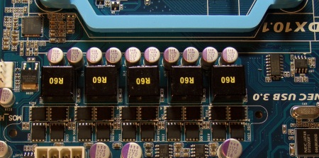

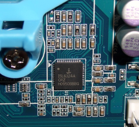

Питание процессора осуществляется по формуле 4+1 (4 фазы питают ядра процессора и 1 фаза питает интегрированный в процессор контроллер памяти и шины Hyper Transport (северный мост)).
Регулирует подачу питания микросхема ISL6324A.
В цепи питания применяются твердотельные конденсаторы и экранированные катушки индуктивности – это характерная особенность всех плат, соответствующих линейке производителя Ultra Durable 3. Также для неё характерно удвоение толщины слоёв меди в текстолите платы, именуемое производителем как 2 OZ copper PCB. Демонтировав систему охлаждения, перед нашим взором предстаёт кристалл северного моста...

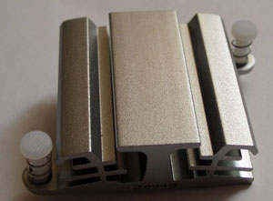

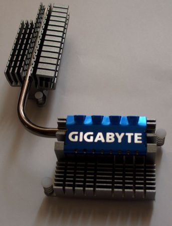

Южный мост SB850 обеспечивает поддержку двух линий PCI-E x1, 14 портов USB, 6 портов SATA 3, RAID (0, 1, 5, 10), HD Audio, шины PCI. Система охлаждения представляет собой три радиатора, два из которых соединены между собой тепловой трубкой. Это радиатор северного моста и радиатор, накрывающий мосфеты.

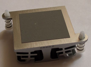

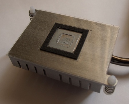

Термоинтерфейс, применяемый на первом из них, весьма своеобразный. Это серо-серебристое твёрдое вещество толщиной около 0.1 мм, по консистенции напоминает застывший клей.
Насколько оно эффективно сказать сложно, но, учитывая его толщину и прижим хлипкими пластиковыми клипсами на пружинках, можно предположить, что теплопроводимость оставляет желать лучшего. То же самое можно сказать и про термоинтерфейс радиатора над мосфетами. Он похож на двухсторонний скотч толщиной 1мм.
Радиатор южного моста производит благоприятное впечатление (т.е., по мнению автора, его должно хватить для рассеивания выделяемого микросхемой тепла и обеспечения нормальных условий работы для последней). Сняв его, мы увидим на обратной стороне резиновую термонаклейку.

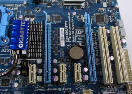

Опасения производителя понятны. Небольшое давление на уголки кристалла может образовать скол и, как следствие, его неработоспособность. Так что демонтаж и доработку системы охлаждения проделывать нужно аккуратно. Плата оборудована двумя разъёмами PCI-E x16, тремя PCI-E x1 и двумя PCI.

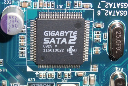

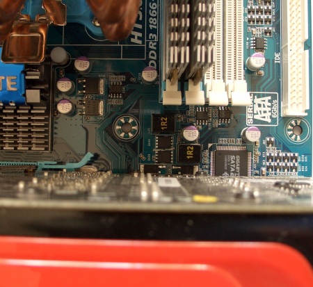

Поддерживается режим работы CrossFire X по формуле 8+8 линий. Верхний слот PCI-E x1 расположен прямо перед радиатором северного моста. Поэтому данный радиатор специально сделан с низким оребрением в этом месте для того, чтобы можно было установить карту подлиннее. В принципе, подобное расположение разъёмов весьма удачно, потому как можно установить два видеоадаптера и останется место для установки звуковой карты и ТВ-тюнера. Теперь о том, что касается разъёмов для дисковых накопителей. На плате разведено восемь портов SATA (шесть разъёмов SATA 3 и два - SATA II). Также есть в наличии и IDE контроллер. Он реализован той же микросхемой, что и два канала SATA II, а именно Gigabyte SATA2 (JMicron 363).
Порты SATA 3 реализованы новым контроллером AMD, интегрированным в южный мост SB850. Рядышком разместился разъём для подключения кнопок и индикации корпуса.

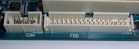

В самом низу платы находятся как раз те два разъёма, а рядом с ними три USB 2.0, для подключения шести устройств. Там же неподалёку расположились ещё два интерфейса: FDD и COM. Расположение разъёма для флоппи дисковода неудобно, но больше места особо нет, а проложить кабель можно и с тыльной стороны между платой и корпусом.

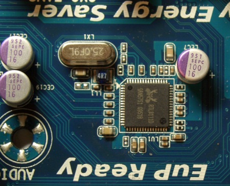

Кто-то может воскликнуть: "Зачем нам COM? Нам он не нужен". Да, уже давно как двадцать первый век, и прогресс не стоит на месте, но до сих пор производят устройства под RS-232 (COM). В любом случае, приятная мелочь. Ну и, естественно, ни одна современная плата не обходится без интегрированного звука и сетевого адаптера. Последний представлен микросхемой Realtek 8111D и поддерживает стандарты ethernet 10/100/1000.

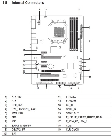

Два порта как раз находятся на задней панели разъёмов. Следует отметить, что на плате нет кнопок, уже привычных нам по другим моделям плат. Скорее всего, производитель позиционирует продукт как недорогое решение, отсюда и некоторая аскетичность. Все дополнительные разъёмы и расположение коннекторов для подключения вентиляторов можно посмотреть на блок схеме.

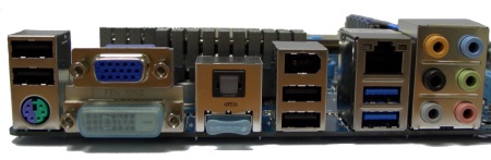

На задней панели ввода/вывода расположились следующие разъёмы:
- Один порт PS\2 для подключения клавиатуры или мыши
- Четыре порта USB 2.0
- Два порта USB 3.0
- Один разъём IEEE1394a
- Один оптический S/PDIF Out коннектор
- Один разъём D-SUB
- Один разъём DVI
- Один разъём HDMI
- Один гигабитный сетевой разъём RJ-45
- Шесть аудиоразъёмов minijack.
