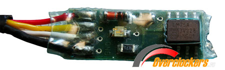

На аналоговых датчиках отсутствует маркировка, нет данных и в официальной документации. И это не удивительно – производитель делает ставку на цифровые датчики. Информация с датчиков передается в цифровом виде. При длине кабелей до 15м данные о температуре не искажаются. Главное преимущество над аналоговыми датчиками – значения измеряются линейно во всём диапазоне (лично мне приемуществa цифровых датчиков кажется очень призрачнымы в свете заявленных ниже характеристик LM75A).
Цифровые датчики температуры выполнены на основе микросхемы Philips LM75A.
Для того, что бы рассмотреть маркировку, пришлось срезать немного защитной пленки. Снимать эту пленку полностью категорически не рекомендую – так датчики защищены от возможного короткого замыкания. Небольшие тесты показали, что пленка практически не влияет на точность показаний датчиков.
Производитель заявляет следующие характеристики цифровых датчиков:
- Диапазон измерения: 0-125°С
- Погрешность измерения: ±2°С, ±0.5°С после калибровки
- Длина кабеля 0.6м

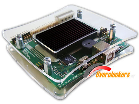

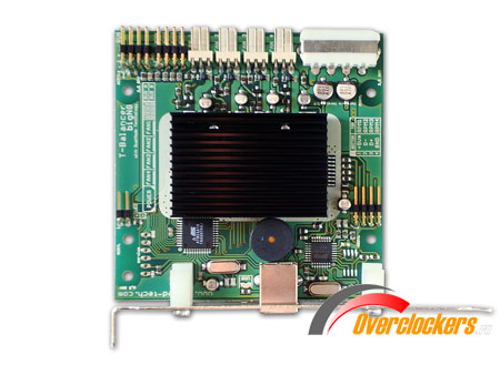

Производитель позаботился о вопросах, связанных с установкой контроллера, оставляя за пользователем выбор форм-фактора. После монтажа заглушки PCI, bigNG выглядит как обычная карта PCI, но без разъема подключения к материнской плате (квадрат mCubed мне нравится, не хуже чем у Малевича):

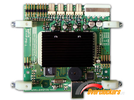

Для установки контроллера в отсек типоразмера 3.25” необходимо прикрепить адаптеры через соответствующие отверстия на плате:
В корпусе из оргстекла, bigNG можно просто поставить, например, на дне системного блока или прикрепить к одной из стенок, а можно разместить и снаружи:
Наличие разъема USB тип "Б" позволяет подключить контроллер к ПК через внешние порты USB, соответствующий кабель придется приобрести отдельно.

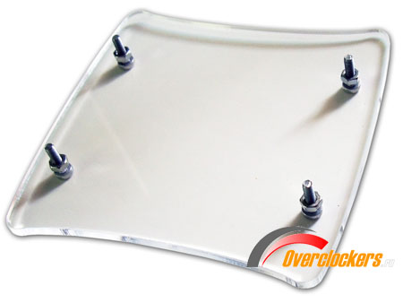

Отверстия на плате для крепежа деталей заботливо подписаны, сборка прошла быстро и гладко, за исключением установки корпуса. Производитель вложил в комплект четыре гайки, а вот зачем, указать забыл. Выступы на плате мешают установке нижней половинке, упомянутые гайки как раз создают необходимый зазор:
После того, как контроллер был собран, к нему необходимо подключить достаточно большое количество кабелей. Если разъемы питания, датчиков потока и вентиляторов имеют ключи – с ними трудно перепутать полярность, то для подключения кабелей внутреннего USB, шины I2C и светодиода пришлось не раз заглянуть в документацию к контроллеру и материнской плате. Несоблюдение полярности грозит выходом из строя и устройства, и материнской платы. При подключении контроллера к ПК по внутреннему USB рекомендую полностью обесточить ПК – во многих материнских платах на разъемы USB подается дежурное напряжение. Убедившись в том, что полярность подключения строго соответствует документации, наконец, можно включить и всю систему.
