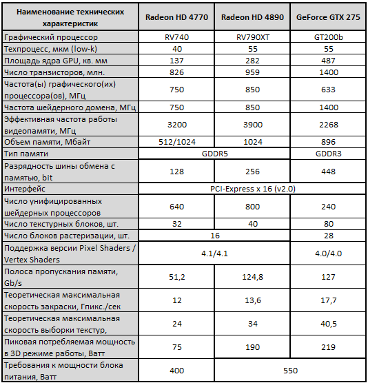

Технические характеристики AMD(ATI) Radeon HD 4770/4890 и NVIDIA GeForce GTX 275

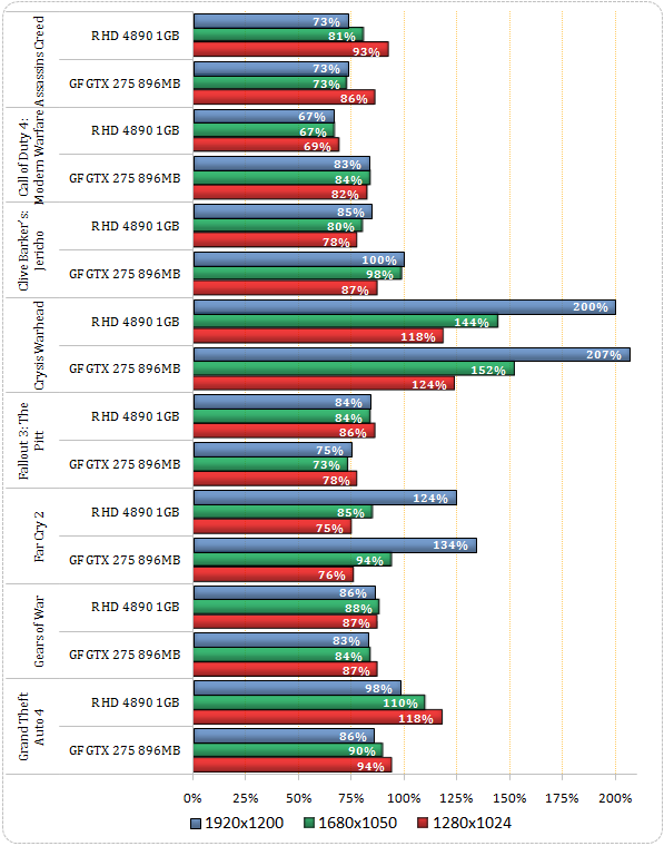

Assassins Creed
В Assassins Creed первое место занимает дуэт Radeon HD 4770. В разрешениях 1280х1024 и 1680х1050 Radeon HD 4890 быстрее GeForce GTX 275, но при переходе на разрешение 1920х1200 видеокарта NVIDIA догоняет конкурента.
Call of Duty 4: Modern Warfare
В Call of Duty 4: Modern Warfare лидируют два Radeon HD 4770. В противостоянии GeForce GTX 275 и Radeon HD 4890 уверенно побеждает видеокарта из зеленого лагеря.
Clive Barker's: Jericho
В Clive Barker's: Jericho вновь впереди идут два Radeon HD 4770. Второе место занимает GeForce GTX 275, причем его производительность по показателю min fps выше avg fps у Radeon HD 4890.
Crysis Warhead (ambush)
Crysis Warhead стала игрой, в которой CrossFireX дуэт Radeon HD 4770 постигло фиаско. Уже в разрешении 1280х1024 сказался недостаточный для этой игры объем видеопамяти, min fps этих видеокарт почти вдвое ниже, чем у GeForce GTX 275 и Radeon HD 4890. С ростом разрешения два Radeon HD 4770 все больше отстают от старших видеокарт и в разрешении 1920х1200 их производительность вдвое ниже, чем у GeForce GTX 275 и Radeon HD 4890.
В разрешениях 1280х1024 и 1680х1050 GeForce GTX 275 незначительно быстрее Radeon HD 4890. После повышения разрешения до 1920х1200 производительность этих графических ускорителей сравнялась.
Fallout 3: The Pitt
В Fallout 3: The Pitt видеокарты AMD(ATI) демонстрируют свое преимущество над видеокартой NVIDIA. Максимальный отрыв двух Radeon HD 4770 от GeForce GTX 275 составил 39%.
Far Cry 2 (ranch small)
В Far Cry 2 у CrossFireX тандема Radeon HD 4770 вновь начались проблемы. В разрешении 1280х1024 он уверенно лидирует, но с ростом разрешения его производительность значительно падает, и он отстает от GeForce GTX 275 и Radeon HD 4890. Это особенно заметно по min fps, который в разрешении 1920х1200 более, чем в два раза ниже, чем у конкурентов.
В противостоянии GeForce GTX 275 и Radeon HD 4890 побеждает видеокарта NVIDIA.
Gears of War
В Gears of War первое место занимает дуэт Radeon HD 4770. В разрешении 1280х1024 GeForce GTX 275 смог на равных конкурировать с Radeon HD 4890, но после повышения разрешения отстал от него.
Grand Theft Auto 4
В Grand Theft Auto 4 проявилась зависимость производительности двух Radeon HD 4770 от производительности процессора. Это выразилось в их практически одинаковой производительности во всех разрешениях.
В разрешении 1280х1024 уверенно лидирует Radeon HD 4890, следом за ним идет дуэт Radeon HD 4770 и замыкает тройку GeForce GTX 275.
В разрешении 1680х1050 на штатных частотах лидирует Radeon HD 4890, но после разгона его обгоняет тандем Radeon HD 4770. GeForce GTX 275 вновь последняя видеокарта.
В разрешении 1920х1200 первое место занимают два Radeon HD 4770, за ними следует Radeon HD 4890 и вновь замыкает тройку GeForce GTX 275.

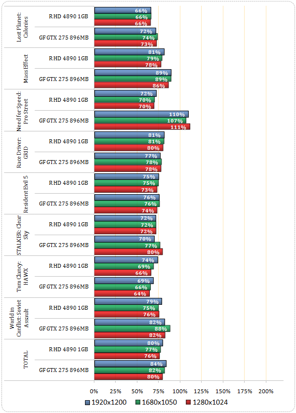

Lost Planet: Colonies (area 1)
В Lost Planet: Colonies безоговорочно лидируют два Radeon HD 4770. В противостоянии GeForce GTX 275 и Radeon HD 4890 побеждает видеокарта NVIDIA.
Mass Effect
В Mass Effect на номинальных частотах первое место занимает GeForce GTX 275, но после разгона лидерство захватывает CrossFireX связка из двух Radeon HD 4770. Замыкает тройку Radeon HD 4890.
Need for Speed: Pro Street
В Need for Speed: Pro Street безоговорочно лидирует GeForce GTX 275, на втором месте идут два Radeon HD 4770. Последнее место с существенным отставанием от лидера занимает Radeon HD 4890.
Race Driver: GRID
В Race Driver: GRID первое место занимает дуэт Radeon HD 4770. В номинальном режиме работы между GeForce GTX 275 и Radeon HD 4890 паритет, однако, после разгона, вперед выходит видеокарта AMD (ATI).
Resident Evil 5 (scene 1)
В Resident Evil 5 расклад сил такой же, как в Race Driver: GRID.
STALKER: Clear Sky
В STALKER: Clear Sky вновь лидирует CrossFireX связка из двух Radeon HD 4770. В противостоянии GeForce GTX 275 и Radeon HD 4890 на разрешениях 1280х1024 и 1680х1050 быстрее видеокарта NVIDIA. В разрешении 1920х1200 между конкурентами зафиксирован паритет.
Tom Clancy: HAWX
В Tom Clancy: HAWX доминируют видеокарты AMD(ATI).
World in Conflict: Soviet Assault
В World in Conflict: Soviet Assault лидируют два Radeon HD 4770. В противостоянии GeForce GTX 275 и Radeon HD 4890 побеждает видеокарта из зеленого лагеря.

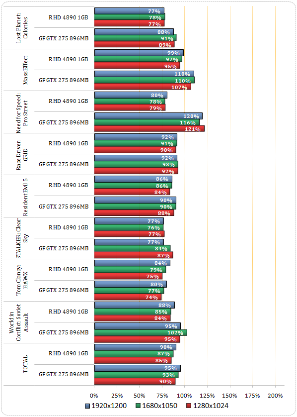

Среднегеометрическая производительность GeForce GTХ 275 896 Мбайт, Radeon HD 4890 1024 Мбайт и CrossFireX 2 x Radeon HD 4770 512 Мбайт в шестнадцати играх
По диаграмме видно, что в данном ценовом сегменте лидирует CrossFireX связка из двух Radeon HD 4770 512 Мбайт. В противостоянии GeForce GTХ 275 896 Мбайт и Radeon HD 4890 1024 Мбайт с небольшим преимуществом над соперником побеждает видеокарта NVIDIA.
Сводная диаграмма производительности GeForce GTХ 275 896 Мбайт и Radeon HD 4890 1024 Мбайт относительно производительности CrossFireX 2 x Radeon HD 4770 512 Мбайт, работающих на штатных частотах (за 100% взят результат CrossFireX 2 x Radeon HD 4770 512 Мбайт)

В номинальном режиме работы лидируют два Radeon HD 4770 512 Мбайт. В противостоянии GeForce GTХ 275 896 Мбайт и Radeon HD 4890 1024 Мбайт побежлает видеокарта NVIDIA.
Сводная диаграмма производительности GeForce GTХ 275 896 Мбайт и Radeon HD 4890 1024 Мбайт относительно производительности CrossFireX 2 x Radeon HD 4770 512 Мбайт, после разгона (за 100% взят результат CrossFireX 2 x Radeon HD 4770 512 Мбайт)

После разгона картина не изменилась: первое место занимают два Radeon HD 4770 512 Мбайт, GeForce GTХ 275 896 Мбайт демонстрирует преимущество над Radeon HD 4890 1024 Мбайт.

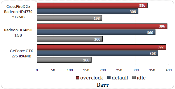

Диаграмма энергопотребления GeForce GTХ 275 896 Мбайт, Radeon HD 4890 1024 Мбайт и CrossFireX 2 x Radeon HD 4770 512 Мбайт
В 2D-режиме наименьшее энергопотребление демонстрирует система на базе GeForce GTХ 275 896 Мбайт - 166 Ватт. Системы на базе Radeon HD 4890 1024 Мбайт и CrossFireX 2 x Radeon HD 4770 512 Мбайт показывают приблизительно равное энергопотребление - 200 Ватт и 198 Ватт соответственно.
В 3D-режиме себя проявил более экономичный 40 нм техпроцесс - система на базе CrossFireX 2 x Radeon HD 4770 512 Мбайт потребляет 308 Ватт. Системы на базе GeForce GTХ 275 896 Мбайт и Radeon HD 4890 1024 Мбайт продемонстрировали энергопотребление 368 Ватт и 360 Ватт соответственно.
