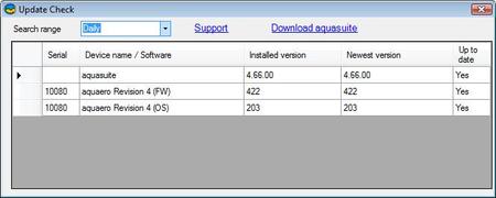

При первом запуске Aquasuite появилось окошко утилиты автоматической проверки обновлений - все соответствующее ПО, включая прошивку устройства, имело актуальные версии:

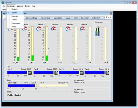

По умолчанию Aquasuite запускается на немецком языке, выбор языков доступен в соответствующем меню, русский язык отсутствует. Для дальнейшего обзора мною был выбран английский интерфейс программы:

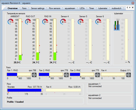

Запуск Aquasuite встречает окном с вкладкой "Overview":
В этой вкладке отображает сводная информация о состоянии подключенных устройств и датчиков. При клике в область отображения параметров устройств открывается вкладка с настройками для соответствующего устройства.

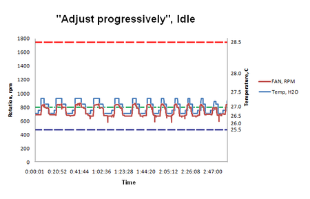

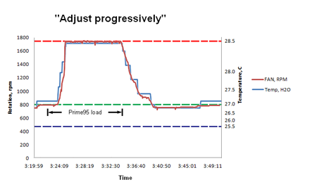

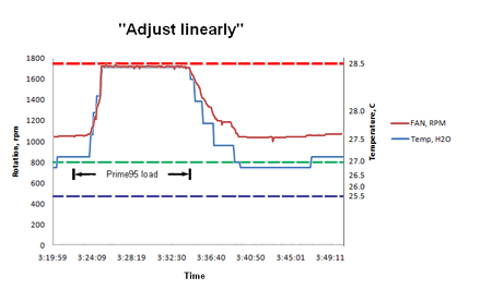

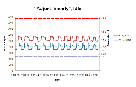

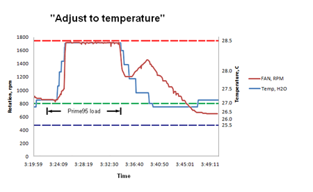

Программа предоставляет три автоматических режима управления скоростью вентиляторами. Основные отличия этих режимов пришлось определять опытным путем, так как описание в руководстве отсутствует. Подробно описывать пункты настройки в рамках этого материла не имеет логического смыла, поэтому здесь я лишь покажу результаты свой настройки.
Режим "Adjust to temperature":
Режим "Adjust progressively":
Режим "Adjust linearly":

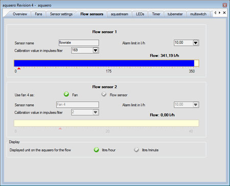

Для контроля потока СВО в Aquaero существует возможность подключить один или два датчика потока. Настройка датчика предусматривает использование датчиков других производителей. Для правильного отображения показаний датчика необходимо ввести количество импульсов, используемое той или иной моделью датчиков. Для датчика потока от Aquacomputers это 169 импульсов на литр.
Второй датчик потока можно подключить вместо вентилятора номер четыре, для чего в программе необходимо указать что именно у вас подключено к разъему.

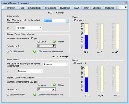

Возможности Aquaero включили в себя и управление подсветкой ПК.
После подключения светодиодов, можно настроить яркость светодиодов в зависимости от показаний того или иного датчика. Типичное применение этой функции - организация подсветки расширительного бачка СВО.

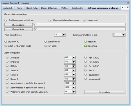

Aquaero позволяет программно управлять выключением ПК в случае аварии:
На мой взгляд, "богатые" настройки полностью удовлетворяют всевозможным запросам организации выключения ПК программным методом. Данный функционал возможен только при помощи ПО, с самого устройства такие возможности не предоставляются. Через специальную вставку между 24-контактным разъемом питания материнской платы и соответствующим кабелем БП, Aquaero может управлять включением и выключением ПК. По спецификации ATX блоки питания остаются включенным, пока шина PS_ON (зеленый провод в кабеле БП) замкнута с землей (черный провод в кабеле БП). Эту функцию выполняю материнские платы при нажатии кнопки "Power". В случае подключении вставки PS_ON с землей замыкает реле Aquaero. При аварии в СВО Aquaero разъединяет PS_ON с землей, что приводет к незамедлительному выключению БП.

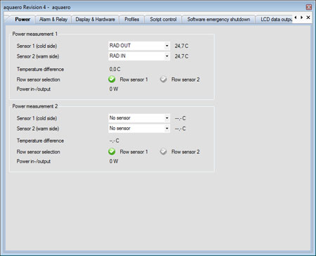

При наличии двух и более температурных датчиков в контуре СВО и датчика потока, программа позволяет узнавать кол-во энергии, перенесенной теплоносителем между датчиками. В моем случае один датчик установлен перед радиатором, второй после - так я могу узнать, сколько ватт тепла рассеивает мой радиатор. Если датчик на входе в радиатор переставить на выход водоблока с CPU, то можно видеть, сколько ватт тепла водоблок снимает с CPU.
Сами данные программа вычисляет по формуле:
Энергия = Теплоемкость x Поток x Разница показаний датчиков температуры
где за основу взята удельная теплоемкость в 4187 кДж x кг-1 x K-1.
При расчетах программа не учитывает того, что удельная теплоёмкость воды изменяется с температурой.
