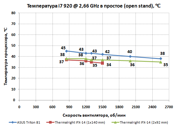

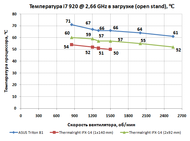

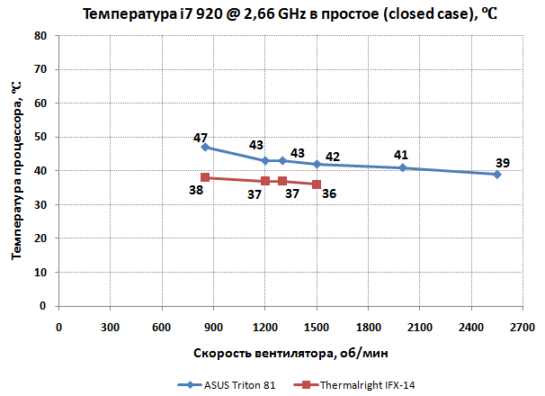

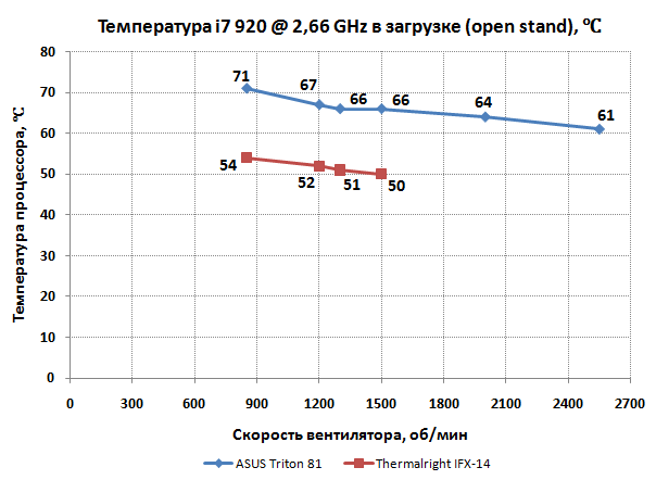

На первой паре графиков показана температура, полученная во время работы процессора в номинальном режиме в загрузке и без:
Как видите, уже в номинальном режиме в состоянии простоя процессора Triton 81 довольно прилично проигрывает своему оппоненту, особенно в тихом режиме работы, а при загруженном на 100% процессоре разница между Triton 81 и IFX-14 становится еще больше.

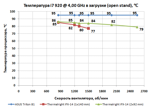

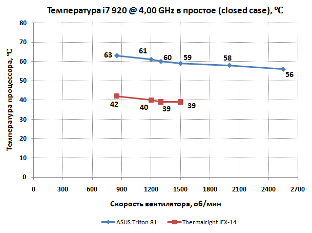

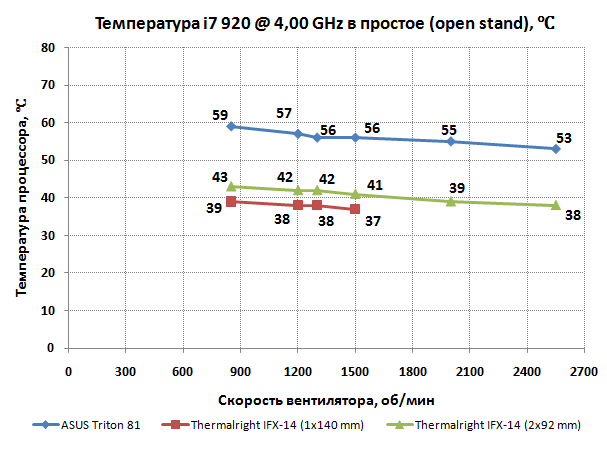

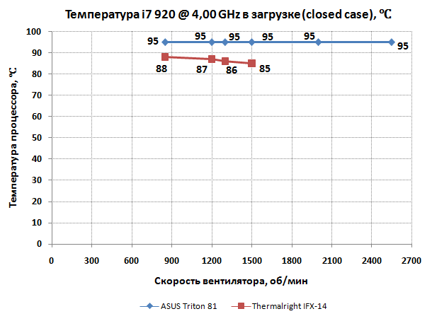

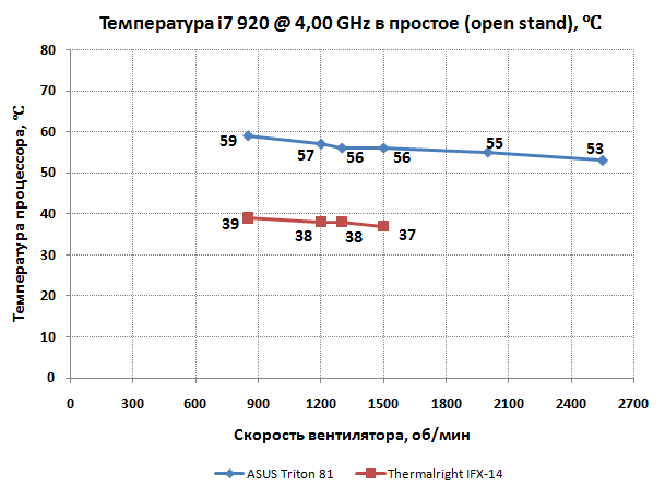

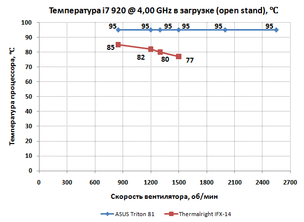

Следующее тестирование проводилось на частоте 4 ГГц, напряжение питания ядра процессора составляло 1,4В. Получились следующие результаты:
Во время прогона LinX на частоте 4 ГГц Triton 81 не справлялся с горячим четырехъядерным процессором, в результате чего срабатывала термозащита. Да и в простое процессор уже был очень горячим. Одним словом, ASUS Triton 81 сильно разочаровал.

Попробуем разобраться в том, что стало виной довольно слабых результатов, показанных сегодня нашим испытуемым. Ради эксперимента я решил установить вентиляторы Everflow F129025SM на Thermalright IFX-14. Возможно, воздушного потока двух 92 мм вентиляторов такому гиганту как IFX-14 будет нехватать, но тем не менее, стоит попробовать это сделать, чтобы исключить (или наоборот) F129025SM из списка виновных в сегодняшней неудаче ASUS Triton 81.
Тестирование IFX-14 с парой F129025SM проводилось только на открытом стенде, как на номинальных настройках, так и в разгоне до 4 ГГц:
Как я и предполагал, пара 92 мм не может нормально "прокачать" большой радиатор IFX-14 в отличие от одного полноценного 140 мм вентилятора. Тем не менее, IFX-14 с вентиляторами от Triton'а без проблем справился с горячим процессором. Во время их работы в тихом режиме при частоте процессора 4 ГГц максимальная температура самого горячего ядра процессора составила "лишь" 80 градусов Цельсия, что почти что на 20 градусов лучше чем ASUS Triton 81 с этими же вентиляторами, но работающими на максимальных оборотах. Однозначно можно сказать, что вентиляторы на Triton 81 устанавливаются неплохие, а вот сам радиатор не справляется с возложенной на него задачей.

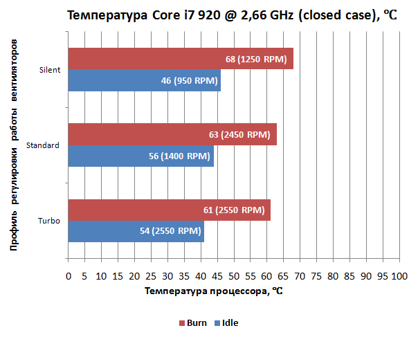

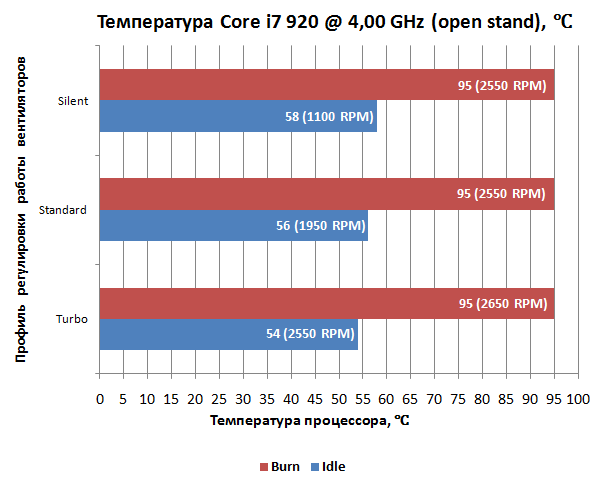

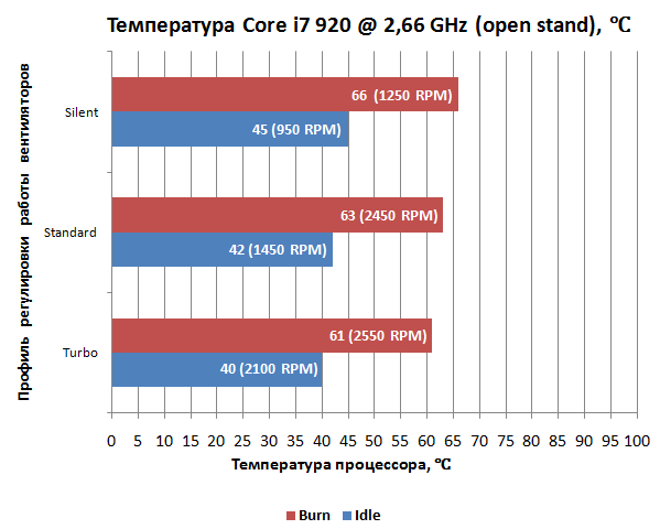

Далее я решил протестировать работу вентиляторов и снять температурные данные с включенным контроллером широтно-импульсной модуляции и получил следующие результаты:
Функция Q-Fan Profile на материнской плате ASUS P6T Deluxe позволяет установить один из доступных профилей регулировки работы вентиляторов: Silent - тихий режим работы, Standard - стандартный, Turbo - наиболее шумный и производительный режим.

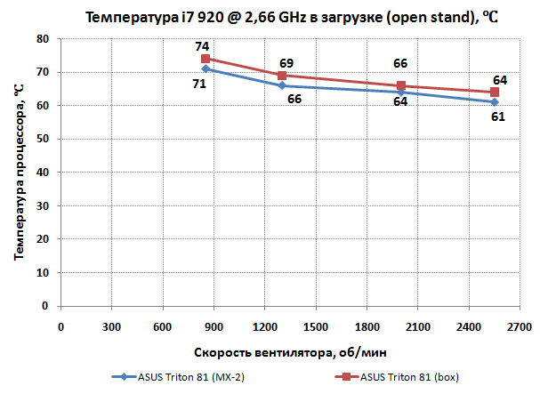

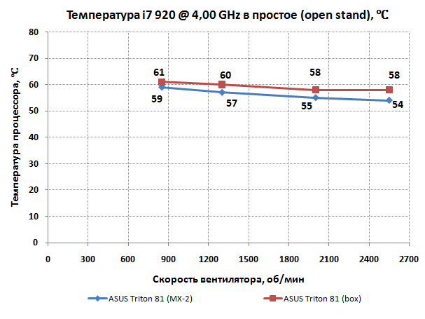

Ну и напоследок мы переходим к тестированию термопасты, которая идёт в комплекте с кулером и о которой я упоминал ранее. По своей консистенции штатная термопаста оказалось очень густой и она более похожа на герметик, чем на термопасту :). Маленького шприца хватит лишь на две-три установки. Сам процесс нанесения этого фирменного термоинтерфейса не принес положительных эмоций, так как из-за густоты оного очень трудно было равномерно распределить пасту на теплораспределителе процессора и я был уверен, что данный термоинтерфейс покажет отвратительные результаты. Термопаста так же тестировалась только на открытом стенде. Графика с результатами под LinX на частоте 4 ГГц нет по той причине, что процессор независимо от термопасты уходит в троттлинг. Замеры температур проводились при работе вентиляторов на 850, 1300, 2000 и 2550 об/мин.
Результаты оказались не очень хорошими, особенно если учесть, что на тюбике написано "Extremely Cool" :). Но, если честно, я ожидал худшего. Во время простоя процессора термопаста ASUS работает не намного хуже эталонной Arctic Cooling MX-2, но при повышении температуры процессора картина меняется не в пользу штатного термоинтерфейса. В общем, не рекомендую использовать эту термопасту, но в случае крайней необходимости можно нанести её как временный вариант.
