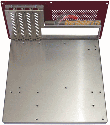

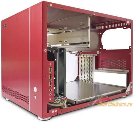

Еще при внутреннем осмотре героя сегодняшнего тестирования у многих наверняка возник вопрос: как же прикручивать материнскую плату — неудобно ведь! На самом деле это не проблема: ее поддон съемный.
После чего прикручивать к нему материнскую плату уже одно удовольствие. Устанавливается она на обычные шестимиллиметровые стойки, ключ для которых, напоминаю, есть в комплекте.

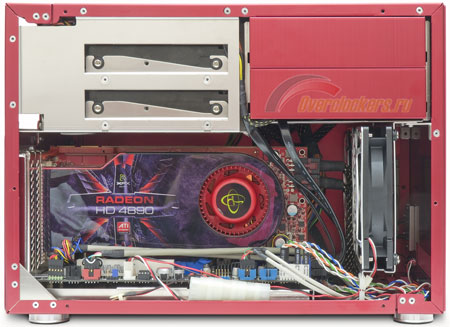

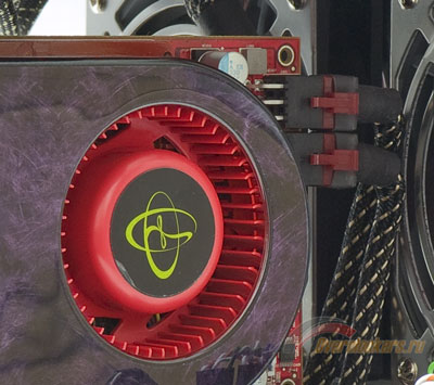

Зато с длинными картами расширения проблем почти нет. Вентиляторы перед отсеком материнской платы и заднюю стенку разделяет тридцать сантиметров, поэтому в V351 без проблем разместятся и 270-миллиметровые монстры современного игровидеокартостроения вроде GeForce ≥260 и Radeon X2. А "почти" проблем нет, потому что дополнительное питание к ним подводить все же не слишком удобно. Причем, и спереди (как у стендового 4890-го), и сверху.

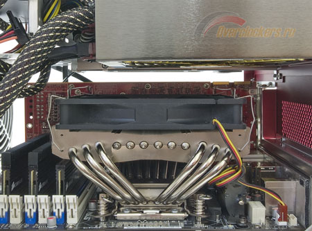

Ну и самое очевидное ограничение — по высоте процессорной системы охлаждения. На отсек материнской платы

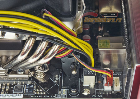

Зато с подключением "проблемного" в большинстве корпусов дополнительного питания процессора (ATX12V) — никаких проблем. Также здесь на виду и легко доступны все разъемы, располагающиеся в нижней части материнской платы.

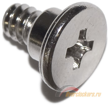

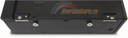

Для начала нужно прикрутить к приводу соответствующие специальные винтики. Их в комплекте ровно восемь (на два устройства), поэтому те, что поначалу не пригодились, все равно лучше не терять. И да, для крепления упомянутых дополнительных реобасов и многофункциональных панелей придется что-нибудь придумывать.

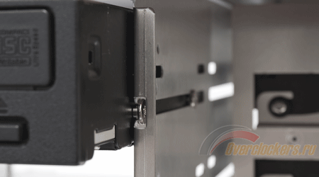

Далее привод достаточно просто задвинуть в отсек до упора, предварительно удалив заглушку. После чего его можно дополнительно зафиксировать уже обычным винтом.

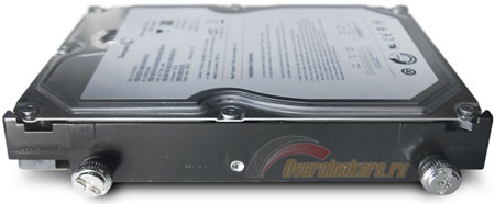

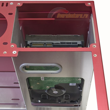

С жесткими дисками все похоже. Здесь свои специальные винтики с резиновыми прокладками. И тоже ровно восемь.
Вкрутив их в монтажные отверстия винчестера, остается только задвинуть его в корзину. Разумеется, предварительно демонтировав крышку отсека с вентилятором.
Жесткие диски можно ориентировать только разъемами назад — в обратном положении они просто упираются в переднюю стенку корзины. Провода выводятся тут же снизу через специальную прорезь. Еще одна большая снизу, по всей видимости, призвана улучшить теплоотвод с нижней части винчестеров.

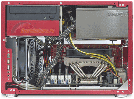

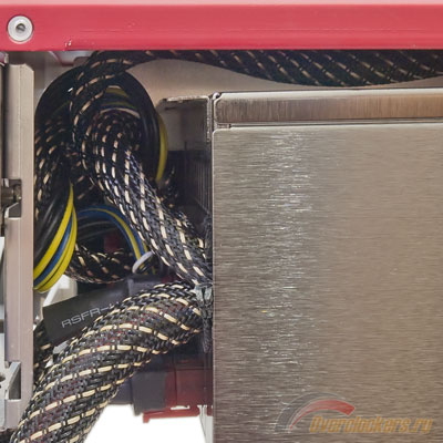

Корпус совсем небольшой, и, когда забиваешь его так плотно, как я своим тестовым стендом, прокладывать и подключать кабели становится нелегко. Никаких приспособлений для cable management (организации проводов) нет в принципе. Но кое-какие спрятать все же удалось. Получившаяся система выглядела следующим образом:
И вот так с другой стороны:
