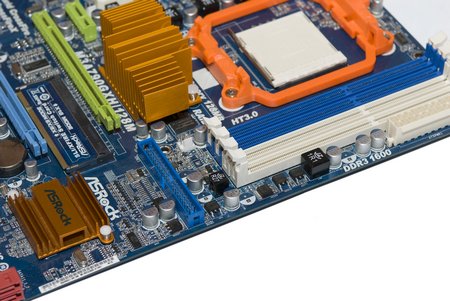

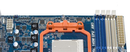

В двух противоположных углах материнской платы находятся 2 разъёма питания - 24-пиновый и 8-пиновый.

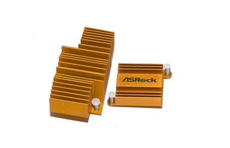

Ещё раз об охлаждении... говорить не хочется. Ужасное качество основания, практически бесполезное оребрение радиатора южного моста и недостаточное - северного.
Нечто, что производители иногда гордо именуют термоинтерфейсом, сразу же было заменено на Arctic Cooling MX-2.
Справа от северного моста AMD 790GX распаяна микросхема памяти DDR-3 (Side Port Memory) объёмом 128 Мб производства Nanya:

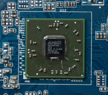

Южный мост AMD SB750:

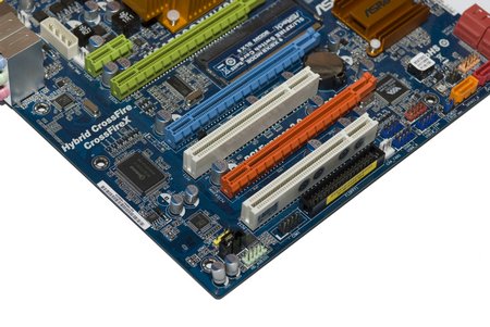

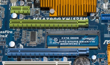

По сравнению с предшественницей, набор разъёмов для карт расширения поменялся:
Теперь в распоряжении пользователя 3 слота PCI Express x16 2.0, 1 слот PCI Express x1 и 2 слота PCI. Помните про воодушевляющую надпись "3-way CrossFireX" на коробке материнской платы? Так вот, давайте разберёмся в ситуации.
Общеизвестно, что чипсет AMD 790GX обеспечивает поддержку 26 линий PCI-Express. При этом физически доступно лишь 22 из них, так как 4 линии зарезервированы для связи AMD 790GX с AMD SB750.
На деле же мы видим 3 слота для установки графических карт + 1 слот PCI Expresss x1, т.е. CrossFireX не может функционировать даже в режиме x8+x8+x8 (что даёт в сумме уже 24 линии). После экскурсии на сайт производителя всё встало на свои места:
3 x PCI Express 2.0 x16 slots (green @ x16 mode, blue @ x8 mode, orange @ x4 mode).
Причём на деле два верхних слота (зелёный и синий) функционируют в режиме x16+x0 или x8+x8. Переключение производится с помощью специальной платы, за использование которой в современных продуктах ругать ASRock мне уже надоело.
Итого, при работе трёх видеокарт в режиме CrossFireX скорость слотов составит x8+x8+x4 соответственно. Негусто, но, учитывая спецификацию PCI Express 2.0, этой скорости вполне хватит для не самых быстрых видеокарт типа ATI Radeon 4670. С другой стороны, идея о построении 3-way CrossFireX при использовании слабых видеокарт весьма сомнительна. Легче поставить одну видеокарту, способная обеспечить достаточную производительность в современных играх.

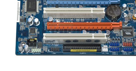

Количество разъёмов для подключения вентиляторов равно четырём. Один из них предназначен для подключения вентилятора процессорного кулера (4-pin), и расположен он нетрадиционно, слева от нижней группы транзисторов MOSFET из системы питания процессора; ещё 2 разъёма расположены по обе стороны радиатора северного моста. И, наконец, последний, 4-й приютился в самом низу материнской платы, под нижним слотом PCI.

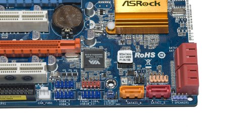

На плате распаяно 7 портов SATA II. 6 находятся в правом нижнем углу платы, 4 из них повёрнуты набок, чтобы не мешать установке крупногабаритной карты в нижний слот PCI Express x16. Как известно, южный мост AMD SB750 поддерживает RAID 0, RAID 1, RAID 5, RAID 10 и JBOD, а также NCQ, AHCI и Hot Plug. 7-й порт находится близ разъёма eSata, реализованного производителем средствами чипсета, а не стороннего контроллера от Jmicron, как это бывает обычно. Именно поэтому использовать одновременно 6 портов SATA и 7-й (или eSata) не представляется возможным.
По соседству с портами SATA II расположились разъёмы для подключения кнопок и индикаторов передней панели корпуса, причём контакты для подключения спикера отделены от основной группы.
Слева от SATA-портов находится джампер CLR CMOS, а также разъёмы для подключения до 3 дополнительных портов USB и порта FireWire IEEE1394.
Ещё левее находятся 3-пиновый коннектор для подключения вентилятора, FDD, разъёмы для подключения COM, HD Audio и SPDIF.

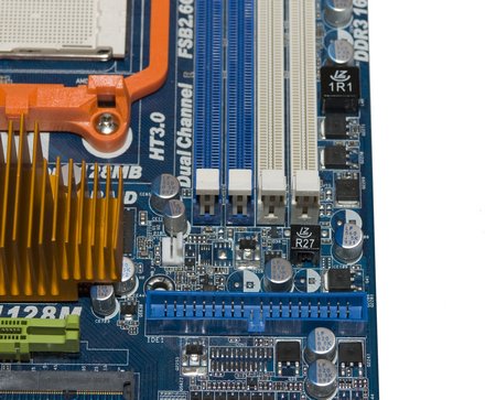

Очень непривычно и, по-моему, неудобно расположен порт IDE:
Однако, я сомневаюсь, что большое число читателей нашего сайта всё ещё пользуется винчестерами с устаревшим интерфейсом.

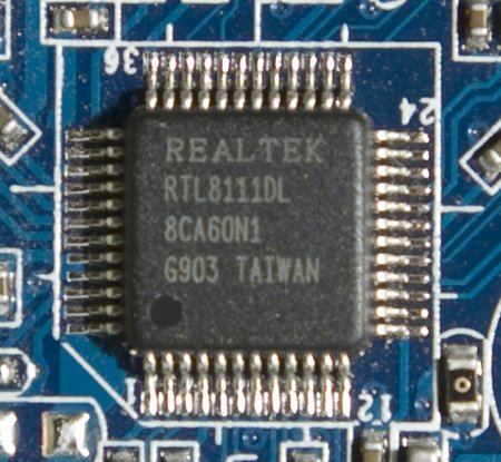

Гигабитная сеть организована с помощью контроллера Realtek RTL8111DL

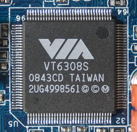

Поддержка IEEE1384 обеспечена контроллером от VIA - VT6308S
