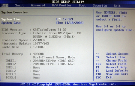

Раздел "Main", как вы можете видеть на фото выше, содержит общие сведения о системе (наименование процессора, тип и объем используемой оперативной памяти, версия BIOS), позволяет задать дату и время.

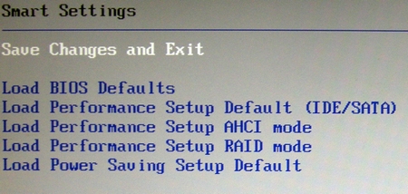

Раздел "Smart" позволяет загрузить комплекты настроек, сохраненные самим производителем. Никаких "разогнанных" вариантов нет, а все представленные в принципе бесполезны, так как устанавливаемые ими настройки делаются самостоятельно в течение пары минут.

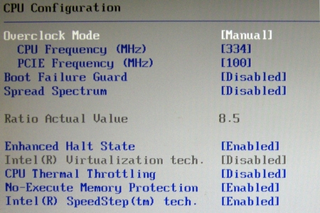

Подраздел CPU Configuration при установке Overclocking Mode в положение Manual позволяет изменять частоту FSB в пределах 100-800 МГц и PCIe в пределах 50-150 МГц. Режим Auto вопреки ожиданиям не предполагает самостоятельную установку материнской платой таймингов и напряжений для конкретной частоты процессора (как например, происходит на материнских платах Gigabyte) а просто сбрасывает частоты на стандарт.
Третий возможный вариант - Intelligent Overclocking Technology - позволяет задать желаемые частоты не в абсолютных единицах а в процентах от номинала. Производитель указывает, что при выборе этого пункта, материнская плата будет автоматически увеличивать частоту процессора до максимальных указанных значений только под нагрузкой, однако, вовремя тестов это не подтвердилось. На нашем сайте уже проводилось тестирование материнской платы ASRock на чипсете P35 также оснащенной этой функцией, с тех пор ситуация не изменилась. Так что в нынешнем виде эта опция практически бесполезна.
Ниже отображается коэффициент умножения процессора, с этой опцией также связан странный баг. Дело в том, что относительно свежая версия BIOS от AMI наконец-то обзавелась возможностью регулировки этого параметра, чего были напрочь лишены ее предшественницы. Но активируется эта функция произвольно, в самый неожиданный момент. То есть, перезагружая компьютер, никогда нельзя быть уверенным, будет ли в следующий раз доступна регулировка множителя, или эта строка меню будет неактивна. Перестановка BIOS не смогла решить эту проблему, таким образом, для переключения множителя процессора во время тестов пришлось использовать фирменную утилиту ASRock OC Tuner, о которой будет рассказано ниже.
Также в этом разделе можно активировать чрезвычайно полезную операцию Boot Failure Guard. Технологию ASRock позволяющую сохранять настройки BIOS в случае неудачной загрузки системы (например, при переразгоне). При использовании этой функции материнская плата в случае "мертвого зависания" на стадии загрузки три раза подряд на четвертый запускается со сброшенными настройками, но при входе в меню вновь выставляет ранее указанные значения.

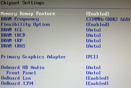

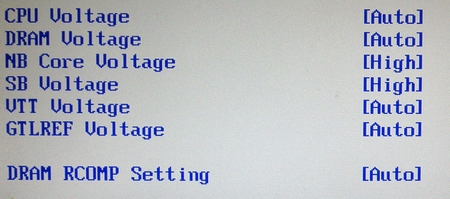

Следующий подраздел - Chipset Settings - также содержит ряд необходимых для разгона процессора настроек. Прежде всего, именно здесь находятся регулировки напряжения для процессора, северного и южного мостов а также памяти. Звучит неплохо, но без вездесущего тайваньского конструктора не обошлось и здесь. Если напряжение процессора выставляется в широком диапазоне от 0.82 до 1.6 Вольта с в 0.00625 В, то следующий по важности модификатор - напряжение на северном мосту (NB Voltage) изящно ограничен четырьмя значениями: Low, Middle, High, Highest (Низкое, Среднее, Высокое, Высочайшее напряжение).
Причем, не в фирменной инструкции, ни на сайте производителя данные о истинном значении этих настроек не раскрываются! Т.е. совершенно непонятно: Low - это стандартное значение для работы на родной частоте, или пониженное для даунклокинга. А Highest? Это значение для разгона на жидком гелии, или банальные +0.2 вольта например? Страшный сон оверклокера как он есть!
Причем производитель решил идти своим путем до конца, настройки напряжения памяти DDR2 более чем достаточны и простираются от 1.7 до 2.7В с шагом порядка 0.08-0.1В. А Южный мост, на который надо иногда немного поддать для успешного разгона опять встречает нас тем же набором фиксированных (и при этом неизвестных) значений.
В этом же разделе находятся установки оперативной памяти. К счастью, используемая в составе тестового стенда OCZ Reaper имеет штатную частоту 800 МГц, иначе для разгона пришлось бы использовать ряд манипуляций с джамперами, изменяющих доступные делители (например, в случае DDR2-1066). Тайминги памяти выставляются в значение: CL от 3-6, RAS to CAS Delay 3-6, RAS Precharge 3-15. Все в порядке, но следующий тайминг RAS activate to Precharge 25-30. Т.е. очень странное значение, которое великовато даже для DDR3. Операции с джамперами ситуацию не исправили. Параметр был оставлен в режиме Auto, при котором материнская плата автоматически выставляла 15, что к счастью не помешало опытам по разгону.

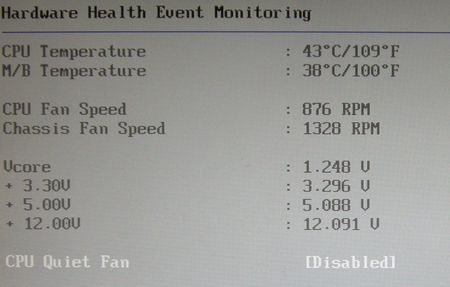

Следующий раздел H/W (Hardware Monitor) отображает текущую температуру процессора и чипсета (северного моста) в градусах Цельсия и Фаренгейта. Помимо этого здесь можно отследить значения напряжения по линиям 3.3В, 5В и 12В и "честное" напряжение на процессоре. Монитор также считывает обороты вентиляторов (напомню, их два), и при помощи технологии CPU Quiet Fan позволяет настроить работу кулера для снижения шума системы. К сожалению регулировки предназначены только для 4-pin разъема, регулировать напряжение на 3-pin материнская плата не умеет.

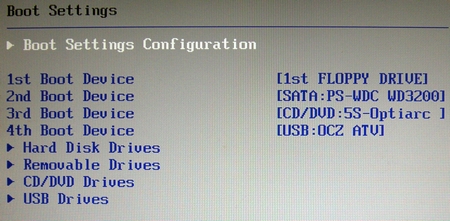

Раздел Boot позволяет задать последовательность загрузки системы с различных носителей, в том числе через порт USB. По умолчанию система выставила все возможные варианты самостоятельно, найдя даже вставленную флэшку OCZ.

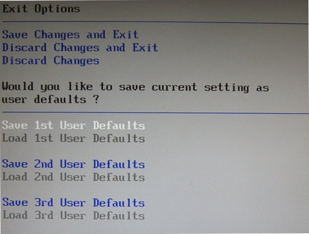

Следующие две вкладки Security и Exit - не особенно интересны. Первая предлагает задать пароль для загрузки системы, а вторая помимо типичных "Выйти сохранив" и "Выйти без сохранения" содержит еще небольшой менеджер профилей пользовательских настроек. Всего можно сохранить до трех разных профилей.

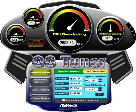

В процессе разгона процессора использовалась утилита ASRock OC tuner, для мониторинга частот и напряжения центрального процессора CPU-z версии 1.52, для проверки стабильности системы - Linpack в оболочке LinX версии 0.6.1 (размер задачи 1792 Мб, 32-бит, 25 циклов). Памятуя о скудности регулировок напряжений на северном и южном мостах, для начала давайте проверим максимальный уровень разгона по шине FSB который довольно жестко привязан к NB Voltage. К сожалению BIOS не умеет менять множитель процессора поэтому для его изменения пришлось воспользоваться утилитой ASRock OC Tuner поставляющейся вместе с платой. Данный инструмент достаточно удобен в обращении и функционален, чем приятно отличается от многих других программ для разгона в среде Windows. Основной экран имеет четыре вкладки: System Health - содержащую основные сведенья о температуре процессора и северного моста.
Hardware Monitor - показывающую настройки напряжений выставленных для разных компонентов, а так же уровень напряжения на основных линиях питания. К сожалению - напряжения для севера и юга опять указываются только как "High-Middle-Low".

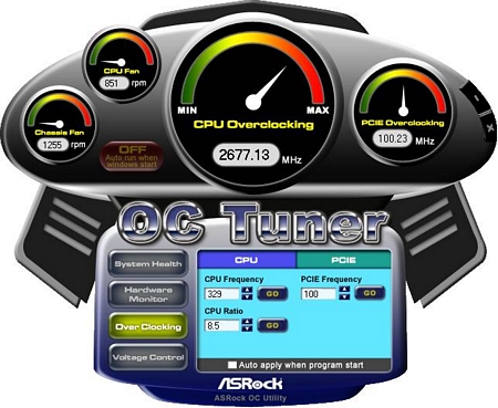

Over Clocking - где содержатся регулировки частот FSB, PCIe и множителя.

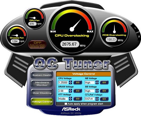

Voltage Control - позволяющая менять напряжения аналогично BIOS, т.е. в абсолютных единицах для процессора и памяти и по фиксированным значениям для NB, SB и VTT.
Как мы видим, функционал программы полностью соответствует возможностям BIOS. Для изменения параметра достаточно просто выставить нужное значение и щелкнуть "Go". Параметр изменяется без перезагрузки системы, что подтверждается показаниями CPU-z. При попытке задать недопустимо высокое или низкое значение - система зависает и уходит в перезагрузку. Тут все честно, после такого опыта BIOS загружается с обнуленными настройками. Из обнаруженных минусов программы - периодические зависания при попытке изменить несколько параметров за один раз, так что лучше выполнять все действия последовательно, и с небольшим шагом.

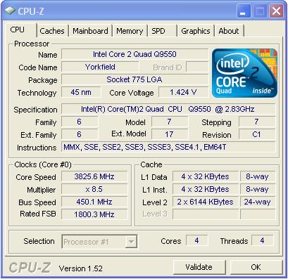

Взяв за потолок 445 МГц по шине, займемся определением частоты процессора на максимальном множителе 8.5. Для этого настройки были сохранены без изменений но напряжение на процессоре было выставлено на 1.45 вольта силами BIOS. Процессор тестового стенда имеет скриншотный потолок порядка 4000-4050 Мгц при "честном" без просадок напряжении 1.45-1.46 вольта. При максимальной частоте шины в 445-450 МГц таких значений итоговой частоты не удастся достичь в любом случае, но напряжение выставлялось со значительным запасом ввиду отвратительной работы системы питания материнской платы. Поясню. В штатном режиме работы процессора - 2830 МГц, 333 FSB - рекомендованный производителем вольтаж равен 1.25 вольта, по данным BIOS, OC Tuner и CPU-z реальное напряжение в этом режиме составляет 1.216 В опускаясь под нагрузкой (Linpack) до 1.208, что само по себе безобразный результат. При росте напряжений система питания совершенно перестает справляться со своими обязанностями, и никакие заявления производителя о применении исключительно твердотельных конденсаторов ее не спасают. Напряжение выставлено на 1.4375 Вольта, мониторинг - 1.41В, под нагрузкой 1.392В. Напряжение - 1.45В, в нагрузке - 1.41В с копейками, и скачет с дельтой почти в 0.2 Вольта. Чтоб достичь честных 1.45В на ядре в нагрузке необходимо выставить в BIOS более 1.5 вольта, что совершенно неприемлемый результат.
Далее еще интереснее, при напряжении 1.45В (напомню на самом деле равным 1.41) процессор загрузился на скриншот на максимальной частоте шины (450Мгц) с первого раза. Частота при этом составила 3825 МГц, что для ТАКОЙ материнской платы просто феноменально.
При попытке запустить тестирование система зависла, что неудивительно при довольно низком напряжении на ядре и нестабильности самой платы при 450 МГц. В итоге на напряжении (BIOS) 1.4750В и частоте системной шины 440 МГц была достигнута полная стабильность на частоте процессора 3740 МГц.
Реальное напряжение при этом составляло 1.432 Вольта. Такая близость частот FSB в режиме минимального и максимального множителя однозначно указывает на то что разгон упирается именно в северный мост, скованный недостаточным напряжением питания.
