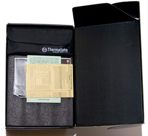

Компания Thermaltake традиционной упаковывает свои продукты в крупногабаритные и богато разукрашенные коробки:
правда, в этот раз все буйство красок свелось к строгим темным цветам. Внутри, помимо самого БП, нашлась инструкция по эксплуатации, сумка с модульными шнурами, кабель питания и силиконовая прокладка (устанавливается между БП и корпусом ПК).

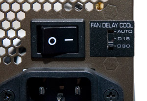

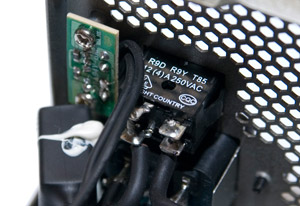

Из нововведений - переключатель оборотов вентилятора рядом с разъемом сетевого шнура:
Отвечает этот переключатель за время, которое будет вращаться вентилятор в БП после выключения компьютера. Похожий механизм есть у всех проекторов: после снятия питающего напряжения с лампы она ещё какое-то время обдувается вентилятором, чтобы не нанести термоповреждений матрице. Здесь, кончено же, никакой матрицы нет, а вот силовые элементы могут запросто перегреться. Всего доступно три пресета: Auto (вентилятор останавливается сразу же после отключения ПК), D15 (вентилятор вращается на протяжении 15...30 сек после отключения ПК) и D30 (вентилятор вращается 30...60 сек после отключения ПК). Функция полезная, но не жизненно необходимая.

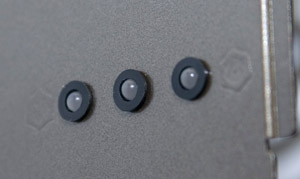

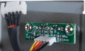

Второе нововведение - три светодиодных индикатора на боковой стенке БП (фотографии сделаны после снятия боковой наклейки):
Они извещают пользователя о режиме, в котором блок питания работает. Светодиод "Standby" светится зеленым светом при нормальной работе источника дежурного питания +5 в, в противном случае свечение отсутствует. Светодиод "PG Signal" светится зеленым при нормальном уровне сигнала PG на соответствующем выводе разъема ATX24, в противном случае свечение красное. Светодиод "Themperature" светится зеленым, если температура на радиаторе в низковольтной части меньше 100 градусов, в противном случае (более 100 по Цельсию) свечение красное.
Дополнение хорошее и могущее оказать помощь простому, не искушенному познаниями в электронике пользователю определить "самочувствие" блока питания. Однако же, гораздо практичнее было бы вывести их на заднюю стенку, где стенка корпуса не мешает их созерцать.

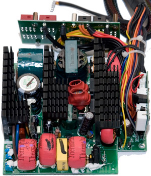

Внутренности блока питания... Стандартны:
Большинство крупногабаритных элементов (дроссели, конденсаторы) смонтированы на основной печатной плате, управляющая логика вынесена на две малогабаритные платы, установленные перпендикулярно основной. Черный радиатор в низковольтной части скрывает три фильтрующих дросселя (для линии +3,3, +5, и +12 соответственно). Электролитические конденсаторы произведены фирмами HITACHI (высоковольтные цепи) и Nippon Chemi-con (низковольтные цепи).

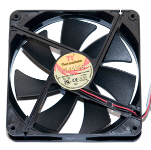

Вентилятор - 140-мм модель TT1425B производства Yate Loon:

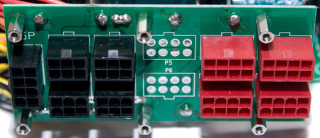

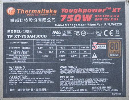

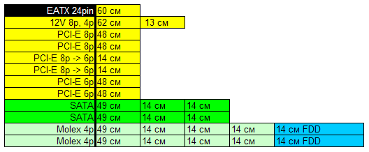

Toughpower XT 750W - единственный в сегодняшнем обзоре модульный блок питания. Несъемный у него только шнур с разъемом ATX24, поэтому смысла разбивать описание шлейфов на две отдельные группы нет.
Стоит подробнее рассказать о строчке "PCI-E 8p -> 6p". Это два переходника с восьмиконтактного разъема на шестиконтактный. К чему было делать отдельные переходники вместо составной вилки, мне не совсем понятно. Но если смотреть глобально, такой переходник бывает очень полезен в хозяйстве.
Очень не понравилась оплетка всех проводов: крепление её около разъемов излишне жесткое (использовалась термоусадочная трубка, покрытая изнутри клеем), что доставляет большие неудобства при подключении нескольких вилок к близрасположенным розеткам.
Ещё одно наблюдение касательно модульных разъемов (точнее, розеток на БП):
Плата и корпус блока питания, видимо, изначально рассчитывались на флагмана линейки, а в БП меньшей мощности "превращались" простым усечением разъемов и заменой элементов в электронной схеме. Так что, если у кого-нибудь будет желание "расширить арсенал" Toughpower XT 750W на ещё два восьмиконтактных разъема, это вполне можно сделать при наличии соответствующих розеток и шнуров.

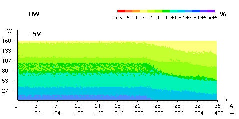

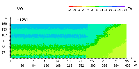

Графики КНХ выглядят следующим образом:
Огорчает тот факт, что Tt при относительно высокой цене (4800 рублей в московской рознице) не применила раздельную стабилизацию напряжений посредством отдельных импульсных преобразователей для каждой линии. В целом, ни на одном канале выхода за пятипроцентный предел допуска не наблюдается, однако же "пестрый" канал +3,3 огорчает. К остальным двум каналам (+5 и +12) нареканий нет вообще.

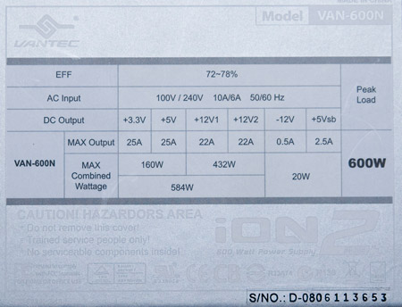

VAN 600N - недорогой блок питания в своем классе, поставляется в малогабаритной картонной коробке. Набор аксессуаров, как нетрудно догадаться, аскетичен: шнур питания, инструкция по эксплуатации, четыре винта крепления.
Внешне БП производит очень приятное впечатление за счет сочетания цветов:
Вместе с тем, такая забота о внешнем виде при малой цене (2500 рублей в московской рознице) вызывает опасение за внутреннее устройство - не сэкономил ли производитель на нем? Открываем крышку, смотрим:

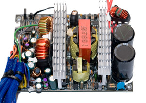

На первый взгляд - все в порядке: Крупные элементы закреплены каплями клея, все детали входного фильтра на месте. Если бы ещё монтаж мелких радиоэлементов в низковольтной части был аккуратнее...
В входном выпрямителе установлены конденсаторы Teapo 1200 мкФ 200 В:

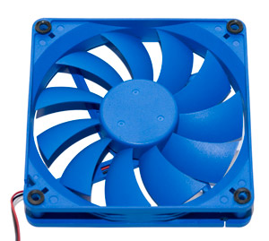

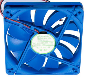

За охлаждение БП отвечает многолопастный вентилятор фирмы Young Lin, модель DFS132512H:
Как можно видеть, для дополнительного снижения передаваемой на корпус блока питания вибрации установлены резиновые шайбы. Поскольку сам вентилятор очень тихий, да и терморегулятор настроен хорошо, заметить разницу с шайбами и без не удалось. К слову, внутри БП самый "холодный" из всех сегодня описываемых: максимальная температура на радиаторе с диодными сборками составила 59 градусов при 100% загрузке.

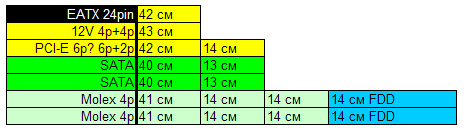

При составлении списка разъемов и их распределении по шнурам разработчик, видимо, руководствовался соображением "лучше меньше, да лучше":
Так, это самый бедный на SATA-разъемы питания 650-ваттник, который мне доводилось видеть. Плохо? Отнюдь: редко какой пользователь устанавливает в свой ПК больше 2-3 жестких дисков, а распределение "2 SATA-вилки на один шлейф" не вынуждает тянуть гирлянду разъемов через весь корпус. И ещё: это один из редких БП с мягкой оплеткой, почти не препятствующей подключению соседних устройств. Про расположение двух шестиконтактных разъемов уже говорил...

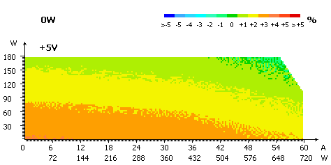

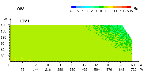

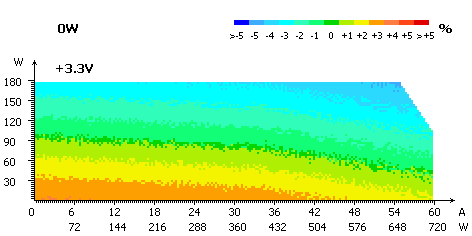

Графики КНХ подтверждают опасение, высказанное вначале - недоработку внутри БП явно имеются:
Напряжение на канале +3,3 на "холостом ходу" задрано до предела, и лишь при суммарной нагрузке на линии +3,3 и +5 более 100 Вт ситуация более-менее выравнивается. Стабильности напряжению на канале +5 также не достает, но в этот раз оно составляет 3%в обе стороны от номинала, что вполне приемлемо. Изменения на линии +12 также составляют +-3% от номинала, однако же тут удивляет само поведение БП - чередование полос одинакового цвета указывает, что напряжение вместо того, чтобы линейно нарастать или спадать с ростом / снижении нагрузки, "скачут" в интервале 0...+3%.
