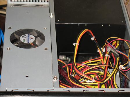

К еще одному плюсу SUGO SG01-F можно причислить возможность установки в него блока питания формата ATX. О его длине беспокоиться не стоит - влезет любой, даже самый длинный. Рекомендуется использовать модульный блок питания (с отсоединяемыми кабелями), в этом случае процедура размещения кабелей проще:

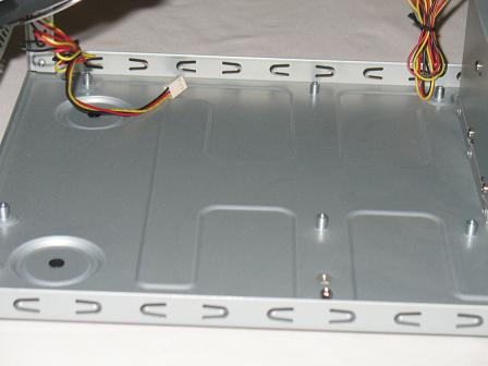

Корпус поддерживает единственный формат материнских плат - mATX. Плата привинчивается к посадочной площадке, к литым стойкам высотой 6 мм (внутри плата располагается горизонтально):

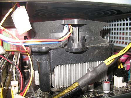

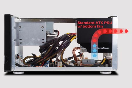

А вот с охлаждением процессора у SUGO SG01-F не все так гладко, как хотелось бы, и имеются некоторые нюансы. Блок питания располагается непосредственно над процессорным сокетом, свободное расстояние между ними составляет около 90 мм, поэтому использовать для охлаждения процессора высокие (башенные) кулеры не представляется возможным, однако применение кулеров аналогичных по форме Zalman S8700 не вызывает затруднений.
Небольшое замечание по этому поводу: если кулер достаточно высок и его вентилятор находится в непосредственной близости от вентилятора блока питания, то возможно образование аэродинамической "перегрузки" и как следствие - срыва воздушного потока. Дело в том, что вентилятор кулера создает поток, направленный в одну сторону, в то время как вентилятор блока питания - в другую. При близком их расположении друг к другу между ними создается разрежение, что может привести к сильному падению эффективности охлаждения, как процессора, так и блока питания… Поэтому, при выборе процессорного кулера для этого корпуса, будьте внимательны и предусмотрительны. Хотя, если это возможно, вентилятор на кулере можно перевернуть на 180 градусов, так, чтобы он создавал поток, направленный в сторону блока питания (при условии использования блока питания с "нижним" расположением вентилятора). Либо использовать блок питания с вентилятором расположенным сзади. В этих случаях подобной проблемы не возникнет.

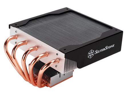

Кстати, компания SilverStone учла этот момент и специально для этого корпуса разработала оригинальный кулер - NT06-E:
В SUGO SG01-F он более предпочтителен, правда, использовать его с вентилятором не удастся. Но разработчики пошли другим путем, они убили одним выстрелом сразу двух зайцев - вентилятор блока питания (если он расположен снизу) одновременно охлаждает и блок питания, и процессорный радиатор:
Позволю себе заметить, это весьма грамотное решение и экономит пространство корпуса. Кроме того, горячий воздух с радиатора почти полностью выбрасывается наружу, напрямую через блок питания, что позволяет понизить температуру внутри корпуса. Но здесь следует учитывать одно обстоятельство - некоторые модели блоков питания имеют нехорошее свойство увеличивать скорость вращения вентилятора при прохождении сквозь блок питания даже теплого воздуха и поэтому возможно значительное повышение уровня шума. Поэтому также следует обращать внимание и на выбор подходящего блока питания.

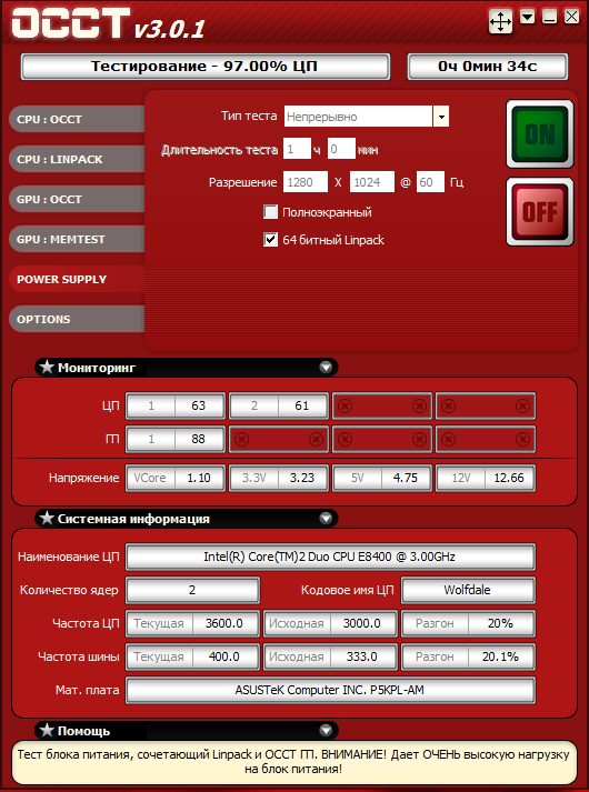

Разогрев системы в целом осуществлялся программой OCCT 3.0.1, закладка использовалась "Power Supply". Этот режим обычно используется для проверки блока питания на "прочность", тест максимально загружает все главные компоненты компьютера: для загрузки процессора используется встроенный Linpack 64-бит, также сильно греющий чипсет с памятью, а видеокарта "жарится" встроенным "бубликом", по степени нагрева не уступающему знаменитому FurMark. Время разогрева составляло 40 минут.

Вентилятор на процессорном кулере был перевернут на 180 градусов, дабы исключить образование перегрузки (см. выше). Он подключался через специальный переходник на напряжение 5 вольт. Скорость вращения вентилятора в этом случае составила ~2000 об./мин (из 4500 об./мин) и не изменялась. Скорость вращения вентилятора референсного кулера видеокарты также была постоянной - вентилятор выставлялся в ручную на 30% оборотов (~2000 об./мин).

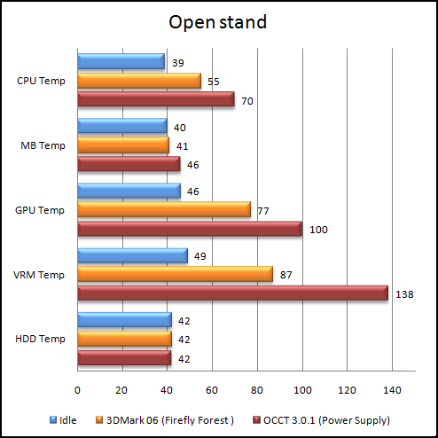

На верхней диаграмме вы можете видеть температуры компонентов компьютера на открытом стенде. Все температуры отображены в градусах Цельсия. Итак, давайте перейдем к изучению диаграмм:
Не стоит пугаться высоких температур видеокарты показанных коричневым цветом - этот стрессовый тест ни в коей мере не отображает температур компонентов в "реальной жизни". Большее внимание стоит обратить на графики желтого цвета - температура в них более соответствует рабочим приложениям, в т.ч. играм.

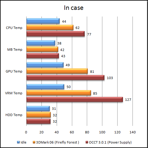

Теперь давайте посмотрим температуры в закрытом корпусе:
Как видно из графиков, лишь нагрев процессора существенно различается на открытом стенде и в корпусе - около 5-7 градусов Цельсия. Но это, впрочем, предсказуемо, - процессорный кулер перекрывается блоком питания и отвод горячего воздуха наружу затруднителен, хотя какая-то его часть высасывается через блок питания. Нагрев материнской платы в закрытом корпусе оказался даже меньше, чем на открытом стенде - сказывается грамотно организованный продув. А вот температура видеокарты поразила: в небольшой "коробочке" карта охлаждается практически как на открытом стенде, разница всего 3-4 градуса. И что удивительно, температура VRM в закрытом корпусе оказалась меньше, чем на открытом стенде! Здесь явно сказывается участие 80 мм вентиляторов отсасывающих от видеокарты горячий воздух. Температура жесткого диска находится в норме.
