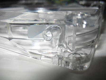

Упаковка и комплектация этого идентичны с вышерассмотренной моделью D12SL-12. Внешне вентилятор является точной копией оригинального Yate Loon D12SL-12, за исключением разве что материала, из которого Nexus D12SL-12 PWM изготовлен - это прозрачный акрил. К тому же D12SL-12 PWM, как можно догадаться из названия, имеет PWM и умеет автоматически менять скорость вращения в зависимости от температуры процессора. Соответственно, провод питания вентилятора снабжен 4-pin разъемом. В корпусе с каждой стороны проделаны сквозные отверстия для установки в них светодиодов.
Лопасти этого имеют меньший угол атаки, чем у D12SL-12, поэтому развиваемое им давление, теоретически, должно быть несколько ниже при прочих равных. В московской рознице вентилятор просят около 700 рублей.

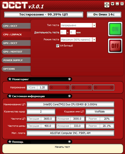

Процессор Core 2 Duo E8400 разогнан до 3600 MHz, напряжение в простое - 1.28 в, в нагрузке проседало до 1.18 в. Нагрев CPU осуществлялся программой OCCT 3.0.1, использовалась закладка Linpack в режиме 64-бит (этот режим, в отличие от 32-бит, сильнее "кочегарит" процессор).

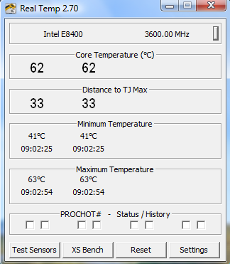

Температура ядер считывалась программой Real Temp 2.7.
Каждый тест проводился по три раза по 30 минут каждый. Показания Real Temp стабилизировались уже после 20 минут прогрева и оставшееся время не менялись. Температура в помещении во время всего тестирования поддерживалась постоянной – 25 градусов Цельсия.

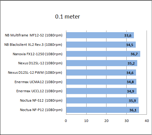

Уровень производимого шума измерялся цифровым шумомером модели 8922 производства AZ Instrument с лицевой стороны вентилятора, свободно установленного на антивибрационную подставку в вертикальное положение, на расстоянии 10 см от центра ротора. На большем расстоянии измерения не проводилось, т.к. для правдоподобных результатов в этом случае фоновый уровень шума помещения должен быть не более 15 дБ. Отсюда и различие измеренных результатов с заявленными - производители производят замер шума с расстояния 1 м. На время замера скорость вращения всех вентиляторов выставлялась в 1080 rpm. Фоновый уровень шума помещения, где проводилось тестирование, составлял 30,4 дБ.
Результаты тестирования
Сначала давайте ознакомимся с уровнем шума вентиляторов:
Как видно из диаграммы, лидирует Noiseblocker MF12-S2, с результатом в 33,6 дБ. Самым громким оказался Nanoxia FX12-1250, его показатель составил 36,7 дБ. Остальные вентиляторы оказались примерно одинаковые по уровню шума, с минимальным отрывом друг от друга..

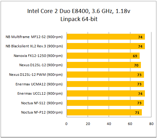

Теперь давайте оценим эффективность продува на процессорном радиаторе Thermalright SI-128 SE:
Здесь победу одержал Nanoxia FX12-1250, оказавшийся самым эффективным из всех протестированных сегодня вентиляторов. У самого тихого Noiseblocker MF12-S2 он выиграл целых 5 градусов. Хорошие результаты показали Nexus D12SL-12 и Noctua NF-P12, уступившие лидеру 1 и 2 градуса соответственно. Остальные модели ничем особенным не выделялись.

А вот Nanoxia FX12-1250 меня поразил, тест с ним я проводил пять раз, и все время показатели были одинаковыми. Ну что ж, браво! Своими лопастями он создает очень хорошее давление и отлично продувает ребра кулера. FX12-1250 опередил знаменитый Noctua NF-P12 аж на 2 градуса Цельсия! Правда, FX12-1250 оказался самым шумным из всех протестированных сегодня вентиляторов, хотя, если судить субъективно, при скорости вращения 900-1000 rpm, разница на слух почти незаметна. И если принять по внимание срок службы FX12-1250 в 150 000 часов, эффектный внешний вид и небольшую стоимость, то можно присудить ему звание лидера по эффективности охлаждения.
Очень хорошо себя показал Nexus D12SL-12, обойдя Noctua NF-P12 на 1 градус с меньшим уровнем шума. Да и стоимость в несколько раз меньше, чем у “австрийца”. Только вот неизвестно, сколько Nexus D12SL-12 прослужит, все же подшипник у него не самый хороший...
Модель Nexus D12SL-12 PWM по температуре показала результат хуже, проиграв черно-белому брату целых 3 градуса, но взяла реванш по уровню шума. Конструкция лопастей у D12SL-12 PWM другая и предназначен этот вентилятор больше для использования в качестве корпусного вентилятора.
