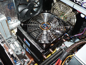

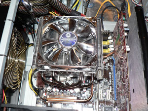

Обе новинки универсальны, и их можно установить на все современные платформы. Установка для LGA 775 и Socket 939/AM2 осуществляется сквозь плату, и в обоих случаях используется backplate. Как я уже упоминал выше, из-за разнонаправленности трубок в основании кулеры далеко не компактны. В частности, на ASUS P5K Deluxe мне удалось установить их только в одном положении, так как трубки упирались то в радиатор на силовых элементах платы, то в радиатор на чипсете, а то и вовсе в модули оперативной памяти. В результате, единственно возможным вариантом оказалась ориентация кулера, при которой тепловые трубки находятся в горизонтальной плоскости (в корпусе системного блока типа Tower):
Более того, мне пришлось ещё и вынуть два ближних к процессорному разъёму модуля оперативной памяти, так как в противном случае радиатор кулера попросту упирался в них своей нижней частью. С модулями оперативной памяти стандартного размера (без высоких радиаторов) подобных проблем не возникнет.

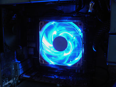

Вентилятор TITAN CoolIdol закрыт сверху проволочной решёткой, дабы случайно не повредить оверклокерские пальцы. EVERCOOL Transformer 6 такой решётки не имеет, зато его вентилятор оснащён четырьмя светодиодами синей подсветки:
Красиво, не правда ли?

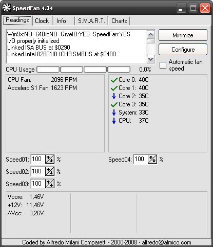

Все тесты были выполнены в операционной системе Windows XP Professional Edition SP3. Для осуществления мониторинга температуры процессора и материнской платы, а также скорости вращения вентиляторов кулеров использовалась утилита SpeedFan версии 4.34, считывающая температуру непосредственно из регистров процессора:

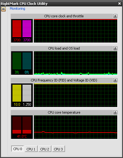

Технологии автоматической регулировки оборотов вентиляторов кулеров в BIOS материнской платы были выключены, как и функции энергосбережения процессора. Контроль срабатывания термозащиты CPU (режима пропуска тактов) осуществлялся с помощью утилиты RightMark CPU Clock Utility 2.35.0:

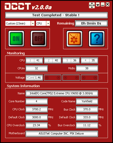

Разогрев CPU был выполнен с помощью программы OCCT (OverClock Checking Tool) версии 2.0.0а в режиме максимальной нагрузки на процессор при 23-минутном периоде тестирования, из которого одна первая и четыре последние минуты являются временем простоя системы:
