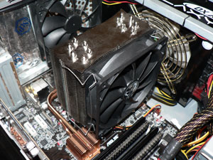

Внутри корпуса системного блока NINJA 2 довольно тесно, настолько, что даже пришлось вынуть первую пару модулей оперативной памяти:

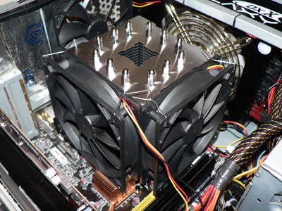

Прислушавшись к рекомендациям участников нашей конференции, высказанных в комментариях к предыдущим статьям, я решил установить второй вентилятор не на противоположную сторону радиатора кулера, а на одну из боковых:
И действительно, как показали результаты тестирования, такая "перекрёстная" установка вентиляторов на радиатор позволяет работать кулеру с двумя вентиляторами на 2-3 градуса эффективнее, чем при последовательной установке пары вертушек. Причем, это наблюдалось как внутри корпуса системного блока, где двум вентиляторам на радиаторе помогали 120-мм корпусный вентилятор и 135-мм вентилятор в блоке питания, так и на открытом стенде, где трудились только вентиляторы Scythe NINJA 2.

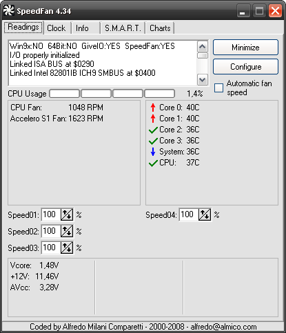

Все тесты были выполнены в операционной системе Windows XP Professional Edition SP3. Для осуществления мониторинга температуры процессора и материнской платы, а также скорости вращения вентиляторов кулеров использовалась утилита SpeedFan версии 4.34, считывающая температуру непосредственно из регистров процессора:

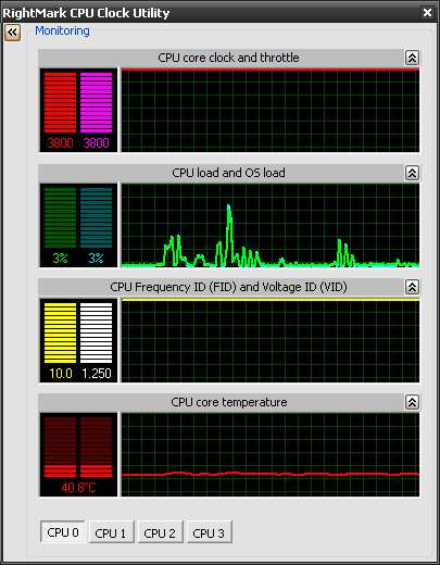

Технологии автоматической регулировки оборотов вентиляторов кулеров в BIOS материнской платы были выключены, как и функции энергосбережения процессора. Контроль срабатывания термозащиты CPU (режима пропуска тактов) осуществлялся с помощью утилиты RightMark CPU Clock Utility 2.35.0:

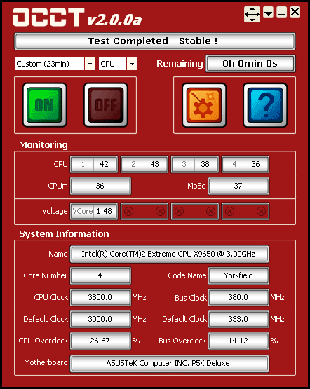

Разогрев CPU был выполнен с помощью программы OCCT (OverClock Checking Tool) версии 2.0.0а в режиме максимальной нагрузки на процессор при 23-минутном периоде тестирования, из которого одна первая и четыре последние минуты являются временем простоя системы:

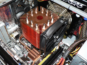

Теперь о конкурентах. К сожалению, у меня давно уже не осталось первой ревизии Scythe NINJA, как и не сохранилось его кулера-клона OCZ Vindicator, поэтому прямого противопоставления прежних версий "самурая" и новинки сегодня не получится. Зато в моём распоряжении есть Scythe NINJA Copper ($70), который, как мы знаем, выигрывает 3~5 градусов у своего алюминиевого собрата, поэтому не составит особого труда сопоставить полученные ранее результаты с тем, что мы получим сегодня. Ну а чтобы в сегодняшних тестах не ограничиваться системами охлаждения только одной японской компании в тестирование добавлен кулер башенного типа Thermalright Ultra-120 eXtreme ($60):
