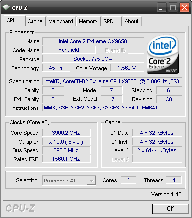

Таким образом, при использовании системы жидкостного охлаждения Thermaltake PW 850i ProWater на минимальной скорости вращения её вентилятора двухъядерный процессор удалось разогнать до 4266 МГц при напряжении в 1.55 В, а четырёхъядерный до 3900 МГц при напряжении в 1.575 В:

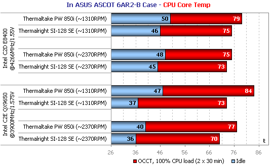

Результаты тестирования системы жидкостного охлаждения и её конкурента на двух платформах приведены на одной диаграмме:
С разгоном двухъядерного процессора система жидкостного охлаждения справляется вполне сносно, хотя и проигрывает одному из лучших суперкулеров современности в обоих режимах работы одинакового вентилятора. А вот четырёхъядерный процессор оказался Thermaltake PW 850i ProWater уже "не по зубам", так как и проигрыш воздушному кулеру здесь более чем существенный, да и максимальная частота разгона процессора при использовании СВО оказалась не достигнута. Разница в тихом режиме работы вентилятора составила аж 11 градусов в пользу Thermalright SI-128 SE, а на максимальной скорости вращения крыльчатки разрыв сокращается до 7 градусов, что в первую очередь говорит о слабом радиаторе в системе жидкостного охлаждения, недостаточном для обеспечения эффективного рассеивания теплового потока.
