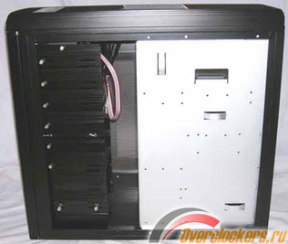

Переходим к очередному интересному этапу нашего обзора – рассмотрению интерьера корпуса.
Как мы видим, внутри нет лишних конструкций, все предельно просто. Благодаря чему при небольших внешних габаритах удается сохранить достаточно пространства внутри.

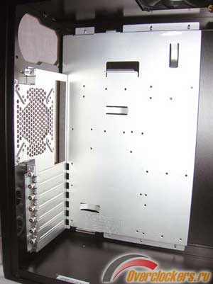

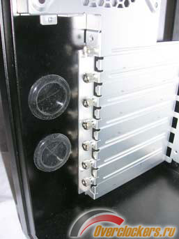

Система крепления плат расширения реализована с помощью винтов с большой головкой и, следовательно, может производиться без использования дополнительных инструментов.
Небольшим минусом для тех, кто часто меняет конфигурацию системы, может стать то, что металлические заглушки для слотов расширения выламываются раз и навсегда, и, если вы потом захотите вынуть какую-то плату и закрыть слот, то закрепить блокиратор можно будет лишь «народными методами». Однако данный недостаток нельзя назвать существенным. Крепление заднего вентилятора осуществляется с помощью винтов, идущих в комплекте, что уже описывалось ранее. На поддоне материнской платы сверху имеется выступ, служащий подставкой под БП, причем на нем находится специальная прокладка, служащая для поглощения вибраций и предохраняющая корпус БП от появления царапин от контакта с металлом при установке (сегодня часто можно увидеть БП с хромированным или блестящим корпусом).

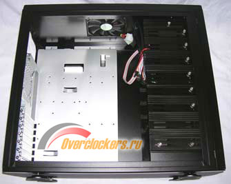

Крепление верхнего вытяжного вентилятора осуществляется с помощью обычных болтов. Кстати, этот 120мм является единственным, предустановленным в корпусе, так что если вы хотите задействовать все 3 отсека для установки вентиляторов, предусмотренные производителем, вам будет необходимо докупить два из них самостоятельно.
В таком подходе есть свои плюсы и свои минусы. С одной стороны, корпус ориентирован на компьютерных энтузиастов (не каждый готов отдать 250$ за “коробочку” для компьютера) и, таким образом, их избавляют от лишних трат, давая возможность самим выбрать и купить вентилятор по своим потребностям (производительность, шумовые характеристики, подсветка). С другой же, вам будет необходимо все-таки подумать об этом и не забыть их приобрести уже при покупке корпуса. Не то что бы без них корпус был “неработоспособным”, но не хотелось бы за зря терять эффективность охлаждения.

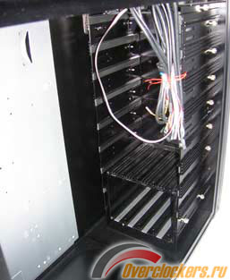

В правой части корпуса находится 6 отсеков под устройства формата 5,25”. Внизу расположена съемная корзина для жестких дисков. А сверху - один отсек под постепенно отмирающие флоппи диски.
Чтобы установить устройство формата 5,25”, нужно снять обе боковые крышки корпуса и отвинтить болты напротив того слота, в который предполагается поставить новое устройство. Таким образом, мы сможем снять переднюю металлическую заглушку.
После этого просто ставим устройство на полозья и продвигаем внутрь. Затем завинчиваем болты обратно. На этом установка завершена. Опять же все операции можно делать без применения инструментов.

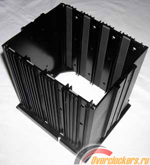

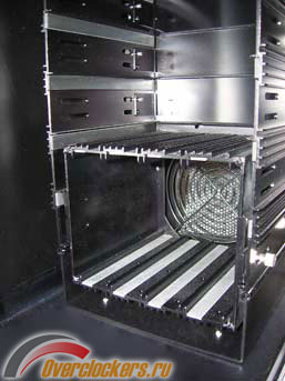

Корзина для жестких дисков крепится к каркасу при помощи болтов такого же типа, двумя с каждой стороны. Отвинчиваем их, после чего можно вынуть, открыв переднюю дверь корпуса.
Жесткие диски располагаются в корзине вертикально, всего можно установить до 4-х накопителей.
В каждом отсеке под жесткий диск предусмотрена мягкая прямоугольная прокладка для поглощения вибраций. Снаружи корзины находится гриль и место под установку 120мм вентилятора.
Его монтаж осуществляется следующим образом: ставим вентилятор на место спереди корзины, по желанию закрываем грилем из комплекта, закрепляем на 4 длинных шурупа из комплекта. Жесткие диски фиксируются сверху и снизу (если рассматривать, что корзина уже установлена в корпус) при помощи черных болтов из комплекта (которые опять же можно затянуть, не прибегая к помощи инструментов). Для фиксации блока питания используются аналогичные болты.
Как ни странно, вот так вот быстро нам удалось описать все устройство корпуса, остается лишь добавить, что поддон под материнскую плату не съемный, на нем имеется маркировка отверстий, чтобы пользователь мог понять, в какие дырки необходимо вкрутить стойки для установки материнских плат различных форм-факторов. А с обратной его стороны имеются небольшие выступы петли для укладки проводов.

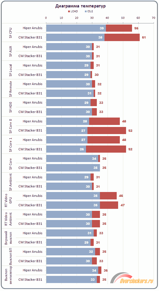

Основной набор температур при нагрузке снимался по значениям, зафиксированным при прохождении теста Wprime 1024m, для видеокарты подставлялись температуры, зафиксированные после 5-ти кратного прогона теста FireFly Forest из 3dMark06. Мониторинг температур видеокарты осуществлялся с помощью RivaTuner, все основные показания считывались с датчиков, определенных программой SpeedFan, и имеют соответствующую пометку на диаграмме SF. Температура воздуха в комнате во время тестирования составляла 25-26 градусов и так же, как и температуры выхлопного воздуха из системного блока, замерялась с помощью мультиметра и термпопары. Для получения температур под нагрузкой для жесткого диска использовалось многократное перемещение 3-х папок одновременно (емкость по 2-10 Гб) с одного раздела на другой. В качестве конкурента Hiper Anubis выступал корпус Cooler Master Stacker 831.
Эти корпуса принадлежат примерно к одной ценовой категории, и в то же время корпуса Stacker 830\831 пользуются популярностью у энтузиастов и успели себя неплохо зарекомендовать. Как в Stacker, так и в Anubis были установлены 3 вентилятора: 120мм на вдув спереди, 120мм вытяжной вентилятор сзади и 120мм вытяжной вентилятор сверху. В этом плане корпуса имеют сходную компоновку отсеков для охлаждения, что делает их сравнение еще более интересным. Правда у Stacker 831 половина корпуса и боковая стенка имеют решетчатую структуру, что может оказать влияние на воздушные потоки внутри корпуса. Для объективности сравнения в обоих корпусах использовались одни и те же 120мм вентиляторы в отсеках спереди и сзади, тем более, что в поставку Anubis эти 2 вентилятора не входят, как уже отмечалось ранее.
Результаты тестирования
Результаты, к сожалению, оказываются скучными, не плохими - нет, а именно скучными. Оба корпуса успешно подтверждают право относиться к топовым продуктам и отлично справляются со своей ролью в охлаждении компонентов системы, показывая примерно равные результаты. Хотя в ряде тестов Anubis вырывается вперед, однако, ввиду небольшого колебания температур (порядка 3-х градусов) во время тестирования сложно назвать это преимущество явным. Одно бесспорно, Anubis заслуживает места в когорте Hi-end корпусов.
Хочется сделать небольшое лирическое отступление. Несмотря на то, что тесты повторялись несколько раз с каждой из систем, мне кажутся странными некоторые показания температур, считываемые программой SpeedFan. При написании следующих обзоров, возможно, я перейду на использование программ CoreTemp или TAT для мониторинга температуры ядер. Хотя температуры в простое для ядер были скорректированы и в этом обзоре в соответствии с разницей между показаний TAT и SpeedFan. Возможно, удастся перейти на использование реобаса с несколькими термопарами и вывода показаний с них на его экран. Тогда останется лишь одна проблема: одинаково закрепить сами термопары при тестировании двух корпусов, но получаемые значения будут более информативными.
