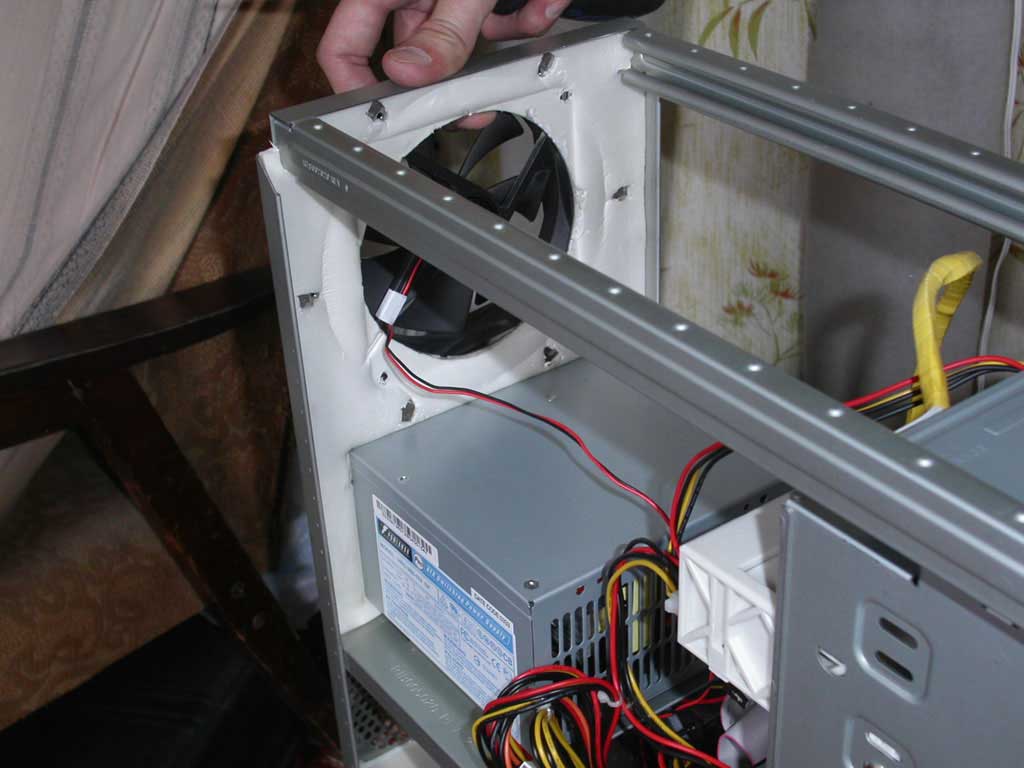

Собираем все компоненты прямо на задней стенке корпуса
Вентилятор вынесен наружу, чтобы размер внутреннего фильтра был максимальным.
Фиксируем компоненты винтами
Затягиваем, но не слишком. Рекомендую использовать шайбы гровера. Гарантия того, что у вас ничего не раскрутится.
Задняя стенка выглядит следующим образом.
Последние штрихи - расправляем фильтр. Чем больше поверхность, тем лучше. Как видно на фотографии, таких фильтров в моём компьютере 2. Вентиляторы я включил последовательно на 12 Вольт. Таким образом они работают от 6 Вольт каждый.
