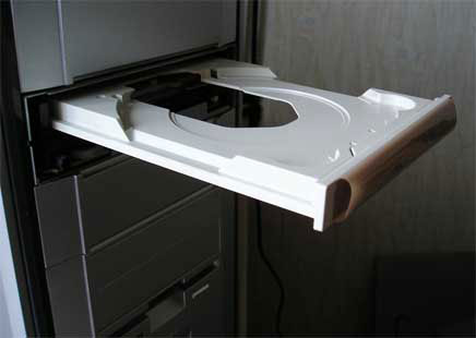

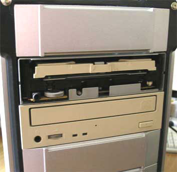

- Выдвигаем привод с корпуса и снимаем лицевую панельку.
- Срезаем (откусываем кусачками) с заглушки все защелки для крепления в корпусе.
- Подгоняем заглушку под размер отверстия, так чтобы она легко становилась на свое место (если есть в этом необходимость), для этого я использовал наждачку.
- Самая ответственная часть работы: приклеить заглушку к лотку. Клеить можно суперклеем (либо хорошей клейкой лентой, при отсутствии клея). Прикрепив клейкую ленту к лотку CD-ROMа и задвинув привод вглубь корпуса, устанавливаем заглушку на место. Затем прижимаем CD-ROM к заглушке и держим некоторое время.
- Тоже самое я проделал и со вторым CD-приводом.
- Собираем систему и проверяем работоспособность. Выглядит корпус замечательно.

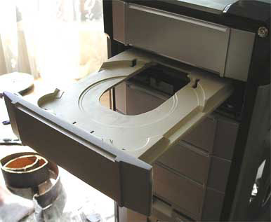

В программе CD Madness 2.5.2 были назначены Ctrl-F11 – открытие/закрытие Teac CD-540E и Ctrl-F12 открытие/закрытие Teac CD-W540E.
Когда друзья спрашивают: "Где твой CD-ROM???" C пустого слота появляется лоток (эффектным нажатием hot keys).
