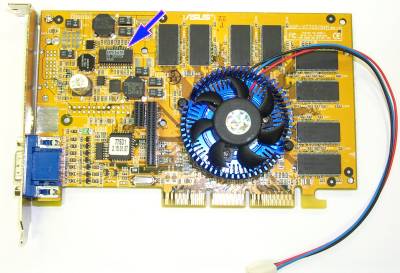

Честно говоря, я сильно обрадовался, когда нашёл информацию о вольтмоддинге такой карточки, как 2МХ. Часто на форумах задавался вопрос, можно ли сделать вольтмоддинговый разгон чрезмерно популярных ввиду низкой цены таких карт. На сегодняшний день их производительности явно недостаточно. Давайте рассмотрим, как из "эмыксовой старушки" выжать ещё чуть-чуть. В данном случае разгонялась карта от Suma (память 5.5ns Samsung):
Стрелка указывает на стабилизатор питания ядра. Он выполнен на микросхеме US1150. Вот её принципиальная схема из datasheet’a:
Номинальное напряжение GPU в таких картах должно составлять 2.05в, однако в данном экземпляре было 1.92в. По предварительной оценке, вольтмоддинг ядра рекомендуется однозначно. Сопротивления резисторов R1 и R2 (обозначенные R16 и R17 на плате) – составляют 107.4 и 56.9 Ом соответственно. Для поднятия выходного напряжения нужно подпаять шунтирующий резистор параллельно резистору R1 (на плате обозначен как R16). Дополнительный резистор в таком случае имеет сопротивление 120 Oм. Теперь результирующее сопротивление R1 равно 58 Ом, а выходное напряжение, поступающее на чип, составило 2.5В. Это составляет почти 20% по отношению к 2.05в, или 23% в сравнении с изначальным. Это "высокий" вольтмод. Для его использования штатную систему охлаждения непременно нужно сменить на более эффективную.
Стабилизатор напряжения памяти на таких платах отсутствует. Немного приподнять предельную планку разгона памяти можно увеличением напряжения на AGP слоте (с номинальных 3.3в максимум до 3.8в). Изначальные частоты платы 175/183 MHz, обычный разгон 225/200 MHz, после вольтмода 265(!)/210 MHz (при питании 3.6в на AGP слоте).

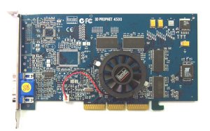

Да, этот тот самый один из чемпионов по продажам видеокарт на рынке в секторе Low-End, и мы его будем вольтмоддить.
В данном случае модификация системы охлаждения свелась к установке ватерболка на чип (кто больше?:-)) и радиаторов на память.
На плате установлен стабилизатор напряжений IRU3033, который представляет собой двухканальный DC/DC конвертер. Первый канал отвечает за напряжение ядра, второй – памяти.
Вывод VFB1 находится на 3-й ноге микросхемы, VFB2 – на 6-й. Земля в данном случае находится на ноге №5. Для шунтирования сопротивлений R612 и Rb необходимо подпаять переменные сопротивления к ногам 3-5 и 5-6.
Изначальное напряжение памяти составило 2.5в, частота 400@450 MHz, при сопротивлении R612=180 Ом. При уменьшении сопротивления до 150 Ом была получена частота памяти 500 MHz, а при R612=130 Ом 550 MHz.
Изначальное напряжения ядра было равным 1.5в, при Rх=750 Ом вольтаж достиг 1.71в при частоте ядра 300 MHz. Максимальный результат составил: Rx=690 Ом, вольтаж 1.852в, частота 350 MHz. Таким образом МХ440 "переплюнул" МХ460.
Примечание. Под Rx здесь понимается сопротивление переменного резистора с параллельным включением потенциометра с собственным сопротивлением потенциометра, равным 5 кОм. Выражаясь простым языком, для вольтмода такой карты понадобится 2 переменных резистора номиналом в несколько кОм. Замер напряжения производится на контактах самих сопротивлений.

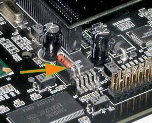

Питание чипа на GF4 Ti 4400 по умолчанию составляет 1.66в. Для его повышения необходимо снова паять резистор 620 Ом все к той же микросхеме SC1175CSW:
На данной плате установлена память Samsung 3.6ns в упаковке BGA. Её "кормит" электроэнергией стабилизатор SC1102CS от Semtech. Он работает идентично SC1175CSW, но у него один независимый канал:
Но тут есть одна загвоздка, вставляющая палки в колёса экстремального разгона памяти. В отличие от GeForce3/Ti200/Ti500, на которых используются микросхемы видеопамяти c раздельным питанием внутренних цепей и буферов ввода-вывода (3.3В/2.5В - VDD/VDDQ), на платах на базе NVIDIA GeForce4 цепи питания VDD и VDDQ видеопамяти электрически соединены, причем буфера ввода-вывода самого чипа NVIDIA GeForce4 питаются тем же напряжением, что и буфера ввода-вывода микросхем видеопамяти. Это серьезно ограничивает возможности повышения напряжения: например, при повышении VDD/VDDQ уже до 3.0в в текстовых режимах появляется "рябь", чего допускать, естественно, нельзя. Но выход есть.
Референс-дизайн платы рассчитан на установку дополнительного стабилизатора для питания буферов ввода-вывода микросхем видеопамяти в тех случаях, когда это необходимо, то есть, когда напряжения питания внутренних цепей и буферов ввода-вывода микросхем видеопамяти различаются. Для установки дополнительного стабилизатора нужно сначала снять соединение VDD и VDDQ, отпаяв перемычки, расположенные на лицевой стороне видеокарты (показаны на фото):
Затем с обратной стороны платы:
Затем необходимо распаять стабилизатор для питания. Для этого лучше использовать обычный диод: при прямом включении на кремниевых диодах присутствует падение напряжения, которое обычно составляет 0.7 - 0.8в, поэтому можно повысить напряжение питания внутренних цепей микросхем видеопамяти (VDD), например, до 3.5в, а питание буферов ввода-вывода подать с VDD через диод.
Выходное напряжение на стабилизаторе поднимаем до 3.51в подпайкой резистора сопротивлением 270 Ом к ножкам 11 и 14 микросхемы SC1102CS:
В результате таких манипуляций получаем повышение напряжения питания внутренних цепей с исходных 2.82в до 3.51в (20%).

Выходное напряжение стабилизатора задается подачей двоичного кода на входы ЦАП микросхемы:
Всё это дает возможность карте на ходу менять напряжение. Абсолютно уверен, что всё это сделано для снижения энергопотребления карты и, следовательно, нагрева. Помните бумажный запуск GeForce 5800 Ultra? Похоже, nVidia решила застраховаться на будущее от такого "бумажного" дела – такие стабилизаторы стали применяться с её подачи. В соответствии с этим, драйверы Detonator "научились" управлять питанием платы.
При старте компьютера до загрузки видеодрайвера напряжение составляет 1.1в, в режиме 2D имеем 1.2в, ну а в 3D – все 1.4в.
Для поднятия напряжения необходимо "поработать" над микросхемой ISL6569:
В ходе вольтмоддинга в данном случае применялся переменный резистор 33 кОм:
Результатом стало использование сопротивления в 30 кОм, что привело к повышению напряжения с 1.4в до 1.69в в режиме 3D (17%). Теперь яркое доказательство необходимости гоняться за производительностью, а не частотами – максимальная частота стабильной работы ядра составила 675 MHz (с водяным охлаждением при снятом с чипа теплораспределителе), что очень даже немало. Однако в данном эксперименте было сообщено о падении производительности при частотах ядра выше 625 MHz, таким образом, плата показала максимальную скорость при частоте ядра именно 625 MHz. Предел частоты памяти составил 950 MHz.
GeForce FX 5950 Ultra.
Завершает шествие карт на чипах nVidia вот такая карточка:
Стабилизатор питания ядра абсолютно идентичен FX 5900 Ultra. Единственная разница – использование "жефорсой" 5950 вольтажа 1.6в в режиме 3D против 1.4в у 5900 Ultra. В этот раз использовался переменный резистор 22 кОм:
При сопротивлении резистора около 10 кОм было получено увеличение питания ядра во всех режимах на 0.1в.
Питаниe внутренних цепей микросхем видеопамяти (VDD) обеспечивает импульсный стабилизатор, основанный на микросхеме HIP6012CB от Intersil. Типовая схема включения этого чипа показана на рисунке ниже:
Для поднятия напряжения необходимо понизить сопротивления отмеченного красным цветом резистора R3. Для этого применяется резистор сопротивлением в 5.6 кOм:
Теперь вольтаж питания внутренних цепей составляет 3.44в вместо исходных 3.2в (7%).
Цепи ввода-вывода питаются от стабилизатора ISL6225CA:
Теперь понадобится резистор 4.7 кОм:
В результате вольтаж питания буферов ввода-вывода изменился с изначальных 2.53в до 2.88в (12.2%) .
Результатом всего этого стали частоты 600/1100 MHz.
Kyro II (Hercules 3D Prophet 4500).
Лично я с такими картами знаком весьма посредственно, так что даже и не думал о существовании вольтмодинга таковых. Однако мне удалось найти несколько статей по модификации данной платы, поэтому я выбрал из них всё самое нужное, и спешу представить следующее "сырьё" для вольтмоддинга:
Продукт несколько необычен и непривычен. С одной стороны малая популярность такой тёмной лошадки, с другой – бОльшая в сравнении с 2MX производительность.
Изначальные тактовые частоты карты составляют 175/175 MHz. Память и ядро тактуются синхронно. Память Samsung 5ns. На карте установлен только один стабилизатор питания MIC 29302 BU. По умолчанию выходное напряжение на нём составляет 2.08в. Вот принципиальная схема включения такого стабилизатора:
Для поднятия напряжения в одном из экспериментов использовали резистор сопротивлением 18 кОм и получили 2.55в. Однако в другом автор сообщил о неработоспособности в таком случае его личного экземпляра карты – он использовал сопротивление 20 кОм с рекомендациями пайки 22 кОм, если не заработает с двадцатью. Процесс поднятия напряжения заключается в понижении сопротивления R1 (на карте обозначен R38) пайкой подходящего в вашем случае номинала сопротивления (определять придётся экспериментально):
Так как частоты ядра и памяти тактуются синхронно, применение более быстрой памяти нецелесообразно – всё быстро упирается в плохо масштабируемое по частоте ядро. Результатом безвольтмоддингового разгона стали частоты 185/185 Mhz. После модификации платы – 198/198 MHz с резистором 20 кОм, и 196/196 MHz. Причем с резистором 20 кОм повышение напряжения было меньше.

Питание буферов ввода-вывода обеспечивает обычный линейный стабилизатор, выполненный на дискретных элементах. Его выходное напряжение определяется соотношением резисторов, находящихся на плате - на фото это тот резистор, который находится под дополнительно установленным, и тот, что находится от него левее и ниже.
Для увеличения напряжения, как видно на фотографии, пришлось зашунтировать один из резисторов дополнительным с сопротивлением 4.7 кОм. После переделки выходное напряжение этого стабилизатора составило 2.89В, то есть, повысилось на 11,2%.
Питание внутренних цепей микросхем видеопамяти обеспечивает еще один стабилизатор, выполненный на микросхеме IRU3037. Как и стабилизатор напряжения питания графического ядра, этот стабилизатор является импульсным, выходное напряжение задается соотношением резисторов, установленных на плате, и вычисляется по формуле Vout=1.25*(1+R3/R5), где нумерация резисторов указана по типовой схеме включения.
Для того чтобы повысить напряжение на выходе этого стабилизатора, достаточно было зашунтировать R5 (на типовой схеме включения), отыскав его на плате, или подпаять дополнительный резистор прямо к ножкам микросхемы, как мы сделали в самом начале.
Я решил не искать легких путей и, определив положение нужного резистора на плате, подпаял дополнительный резистор сопротивлением 6.8 кОм прямо к нему. В результате переделки выходное напряжение на этом стабилизаторе составило 3.65В, то есть, повысилось на 21.3%.
