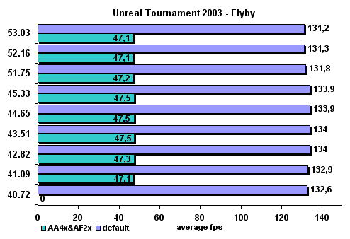

Unreal Tournament 2003 Final Release v2107 (1024х768х32, max detail)
- Flyby - combo-test: antalus+asbestos
Результат перед вами. И говорить-то, в принципе, тут не о чем. Разница минимальна, а в режиме AA&AF и той почти нет. Претензий нет ни к кому и ни к чему.
