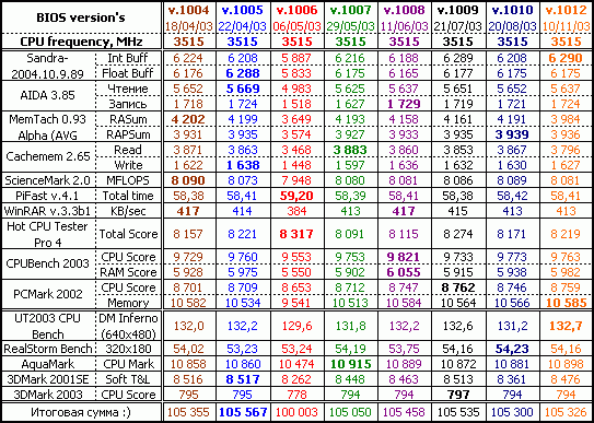

Тестирование я проводил в двух режимах: при дефолтных установках BIOS-а и при максимально скоростных доступных при разгоне процессора. При всех вариантах тестирования и всех БИОСах я снимал с помощью CPU-Z значение "Cache Latency", результаты можете посмотреть здесь.

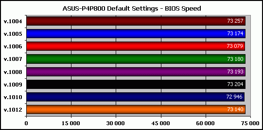

Default Settings: Memory By SPD (CAS=3-3-3-8); Memory Acceleration Mode= Auto; Perfomance Mode=Auto (где есть); DRAM Idle Timer=Auto и DRAM Refresh Mode=Auto. Результаты:
Как и в статье "Изучаем параметры "DRAM Idle Timer" и "DRAM Refresh Mode" чипсета Intel-865PE" для диаграмм я ввел итоговый индекс производительности, который равняется сумме полученных результатов во всех бенчах (за вычетом результата PiFast, т.к. в данном случае, чем ниже – тем быстрее).
Как видно, все биосы при дефолтных установках одинаковы по скорости. Если уж подходить слишком педантично к числовым значениям, то максимальный результат показал биос версии 1004. Но думаю, что не стоит на этом заморачиваться :)
А вот теперь результаты при максимально возможном разгоне и более агрессивных параметрах работы оперативной памяти.

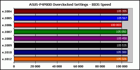

Overclocked Settings: P4-2.4C@3515MHz (293fsb), Memory@234MHz CAS=2.5-3-4-5, Memory Acceleration Mode= Enabled; Perfomance Mode=Turbo (где есть); DRAM Idle Timer=Infinity и DRAM Refresh Mode=64uSec. Результаты следующие:
За исключением версии 1006 все показывают одинаковые результаты. А 1006 "провалился" из-за того, что на нем при разгоне ни в какую не включался режим Perfomance Mode=Turbo (система вываливалась в синий экран), работала только установка Auto.
