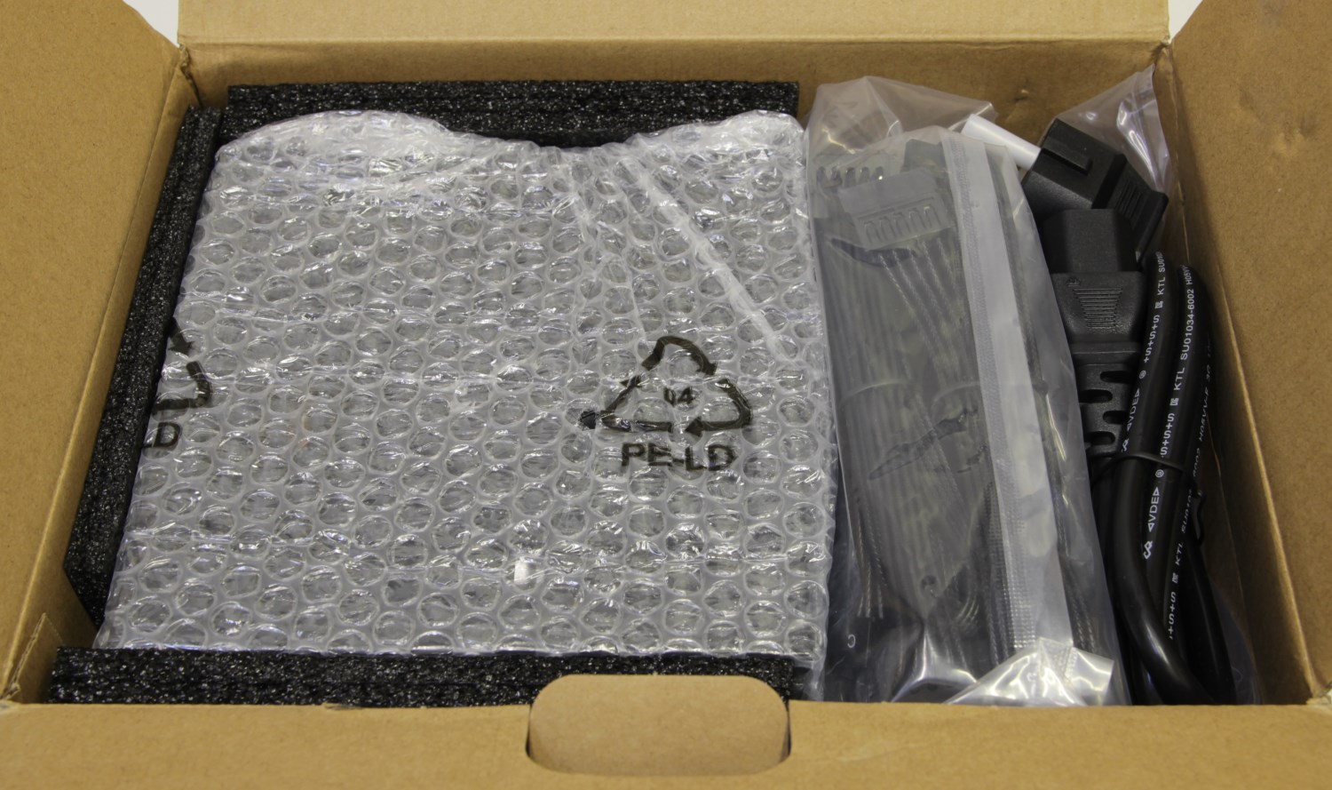

После вскрытия коробки выясняется, что блок питания и комплект поставки хорошо и надёжно упакованы. Также известно, что кабели блока питания съёмные. Изначально все они покоятся в отдельном прозрачном пакете.

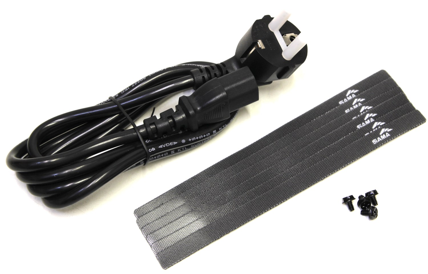

В комплекте также есть силовой кабель с евровилкой, четыре крепёжных винта и стяжки на липучке.

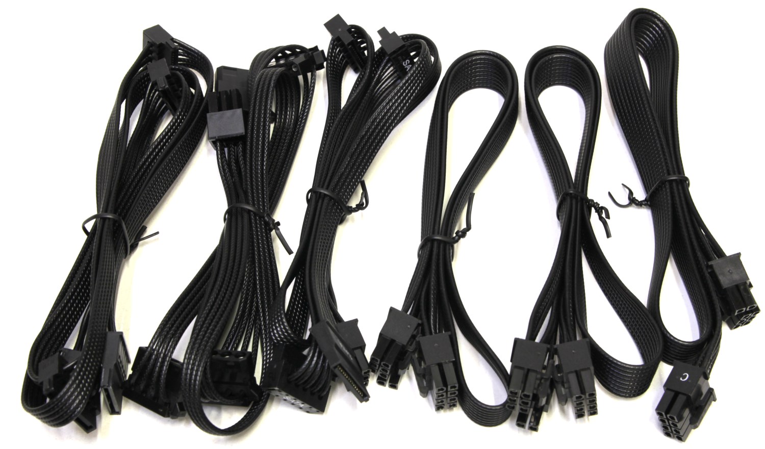

Ещё в комплекте есть инструкция и куча разных кабелей.
- 20+4-pin (550 мм) x 1;
- CPU 8-pin (4+4) (700 мм) x 2;
- PCI-e 8-pin (6+2) (600 мм) x 3;
- 12V-2X6 12VHPWR 16 Pin (600 мм, 600 Вт) x 1;
- SATA (450 мм) + SATA (150 мм) + SATA (150 мм) + SATA (150 мм) x 2;
- Molex (450 мм) + Molex (150 мм) + Molex (150 мм) + Molex (150 мм) х 1.
Толщина жил разная, но преимущественно 16AWG, провода не магнитятся. Они не очень толстые, но гибкие, что должно положительно отразиться при монтаже в корпусе.

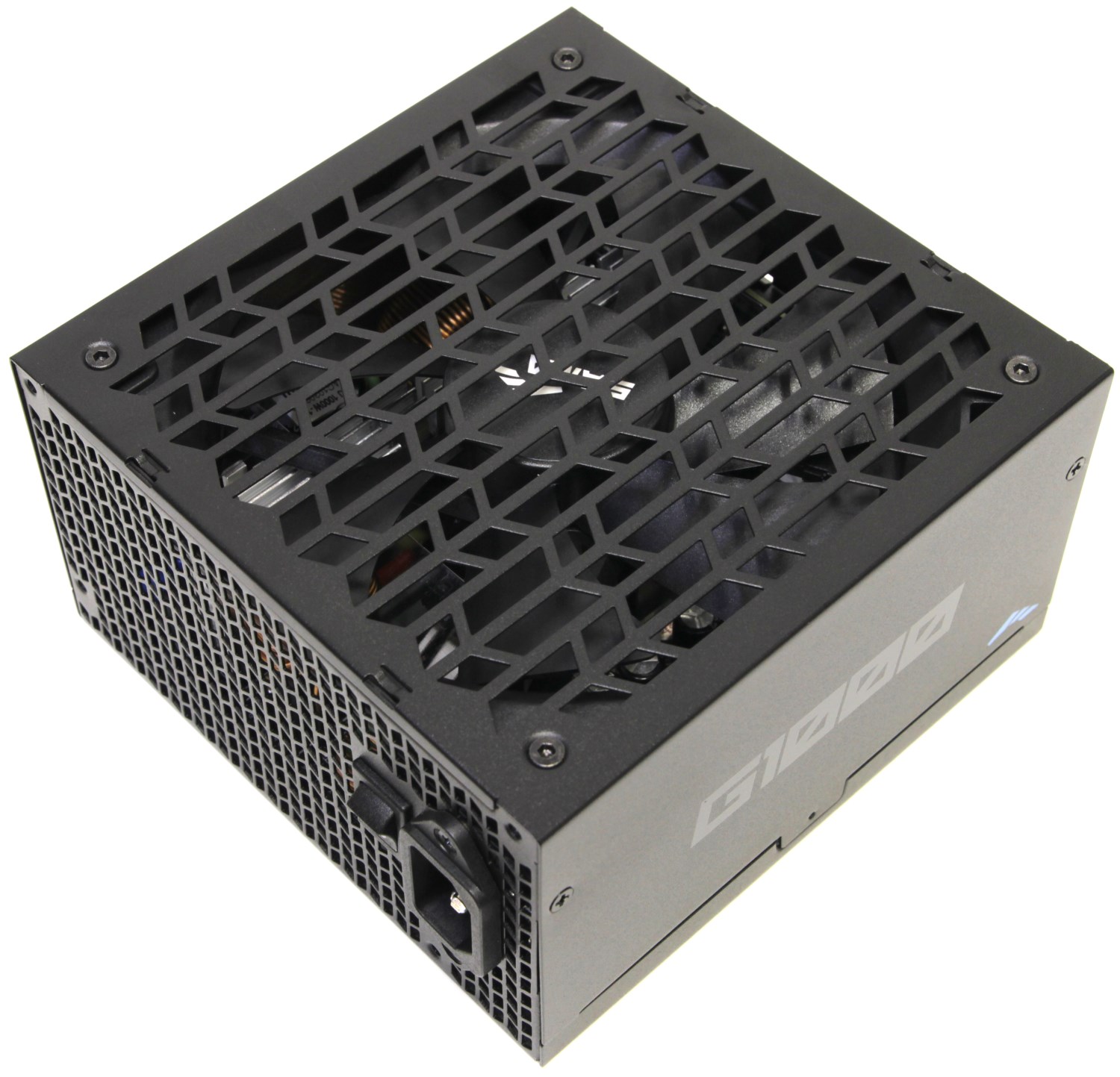

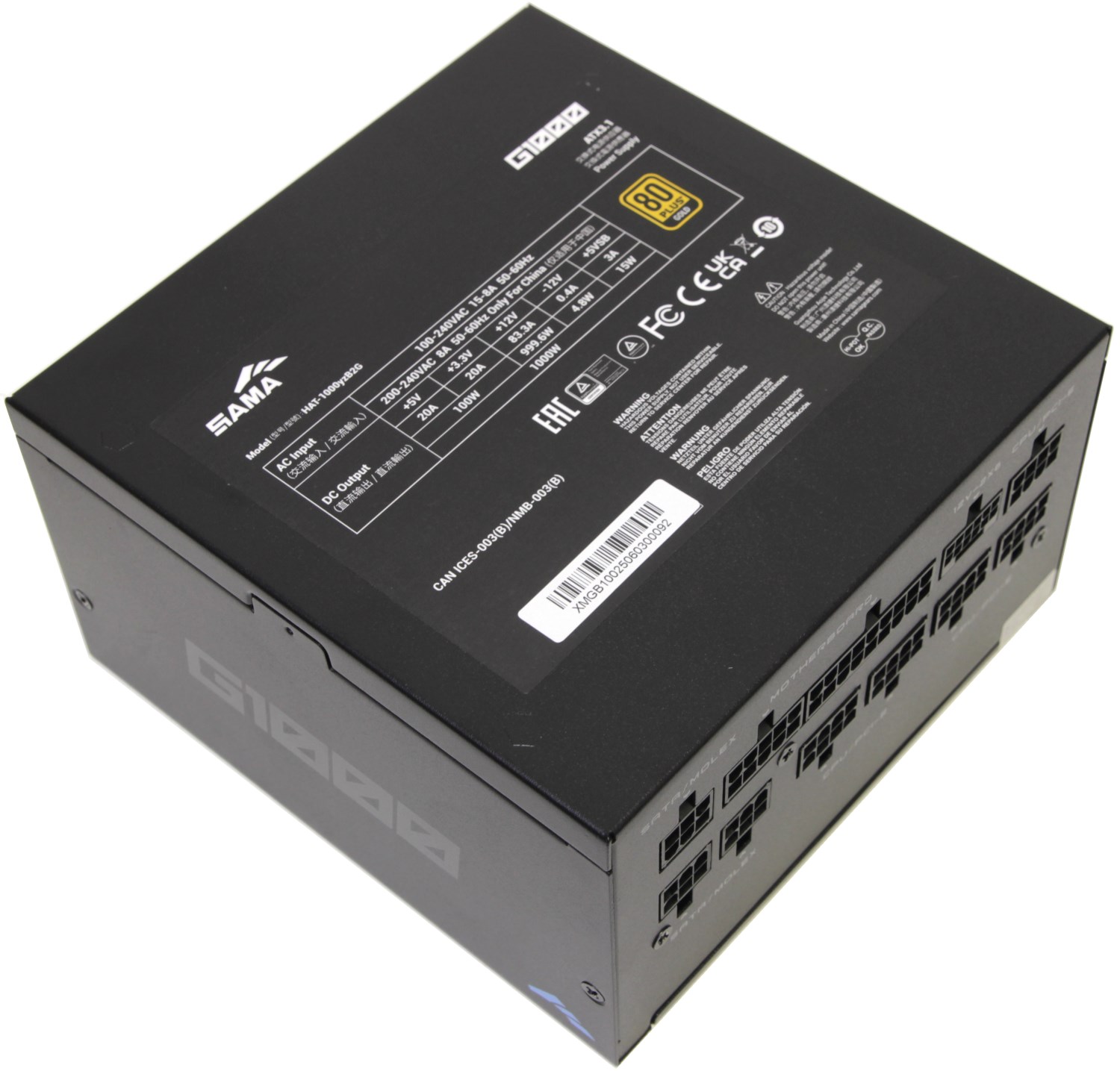

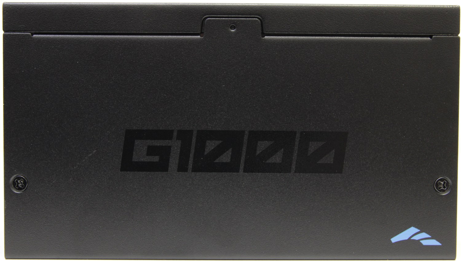

Габариты блока составляют 150 х 150 х 86 мм, масса с кабелями около 1.482 кг. Корпус стальной, толщина металла около 0.7 мм. Сверху он окрашен порошковой краской в чёрный матовый цвет. На корпусе присутствуют надписи с названием модели и логотипом по бокам.
Мне внешний вид блока показался интересным. Вроде ничего необычного, всё смотрится просто и естественно. У различных производителей обычно отличаются формы вентиляционных отверстий. Этот случай не исключение, они напоминают параллелограммы разных размеров. Со стороны вентилятора эти отверстия крупные, а вот сзади они заметно мельче.
В остальном конструкция давно знакома, и даже размеры блока вполне стандартные. Поэтому чем-то особенным он не выделяется, по крайней мере снаружи.
С противоположной стороны находится крупная информационная табличка. На ней есть информация о модели устройства, мощности и таблица с показателями тока по линиям. Также есть надпись с названием модели, наклейка с артикулом, серийным номером и штрих-кодом, а также значок 80 Plus Gold.

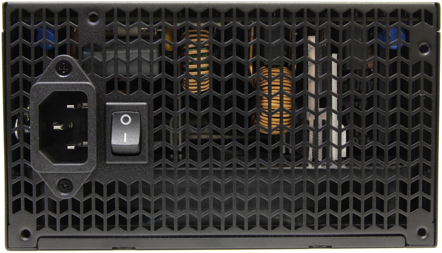

Сзади устройства предусмотрены привычные вентиляционные отверстия. Можно было бы ожидать кнопку или переключатель для гибридного режима работы. Однако в данном блоке он работает в базовом режиме, и принудительно включить вентилятор тут не получится без внесения изменений в конструкцию. При достижении потребления на уровне 40% от максимальной мощности вентилятор включается и начинает работать на частоте приблизительно 800 об/мин.
Помимо вентиляционных отверстий, сзади располагаются разъём для подключения силового кабеля и кнопка включения питания. Разумеется, есть четыре стандартных отверстия с резьбой для крепления блока к раме корпуса.

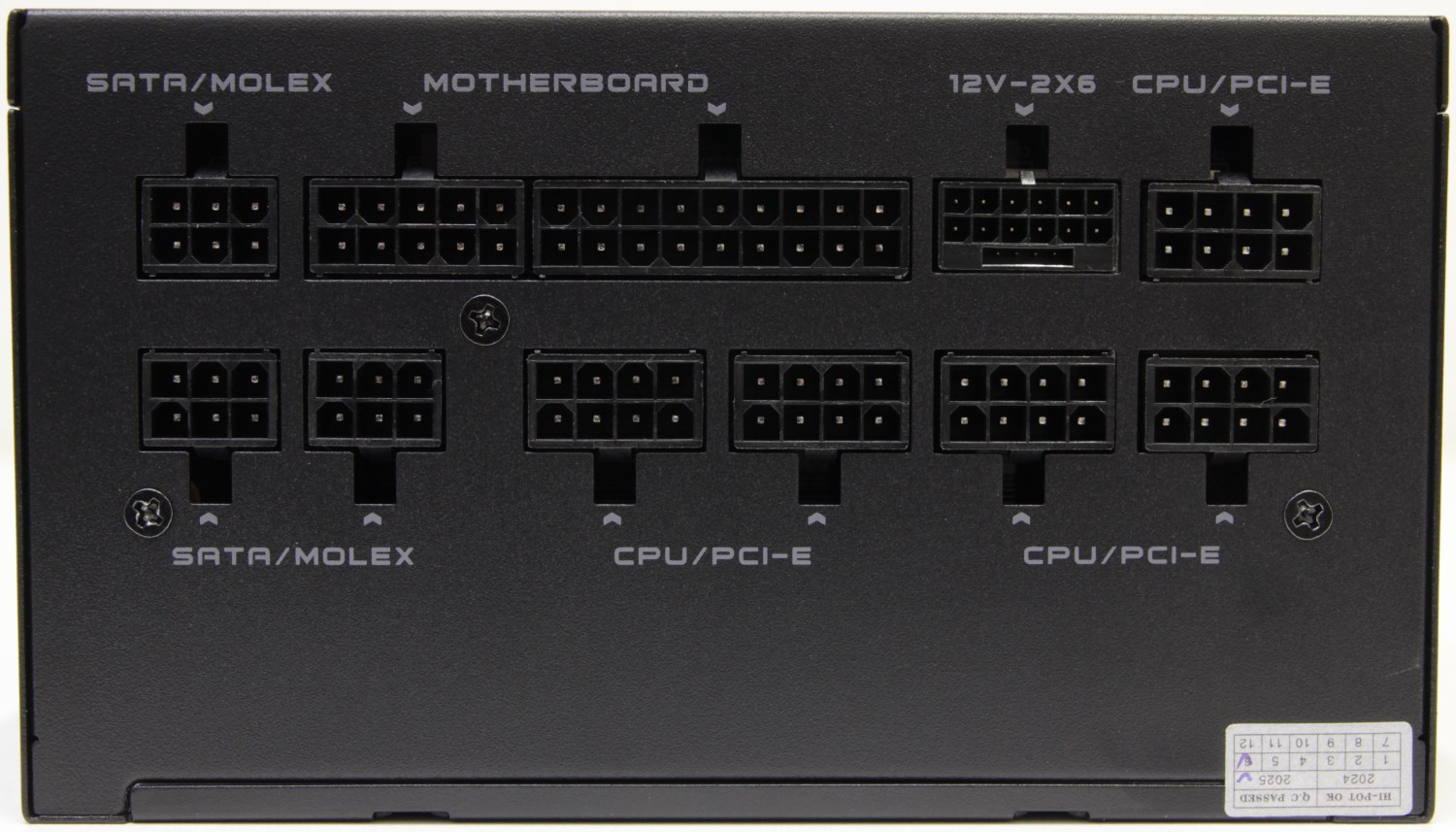

На противоположной стороне расположены коннекторы для подключения периферийных кабелей. Иногда можно встретить предупреждения о том, чтобы пользователь не подключал кабели от сторонних производителей. Ведь даже если разъём подойдёт, то может не совпадать полярность и оборудование может выйти из строя.
Именно поэтому лучше использовать оригинальные комплектные кабели. Меньше всего проблем с кабелем 12V-2X6 (12VHPWR), у него стандартный разъём с двух сторон, и его можно без проблем заменить на другой.

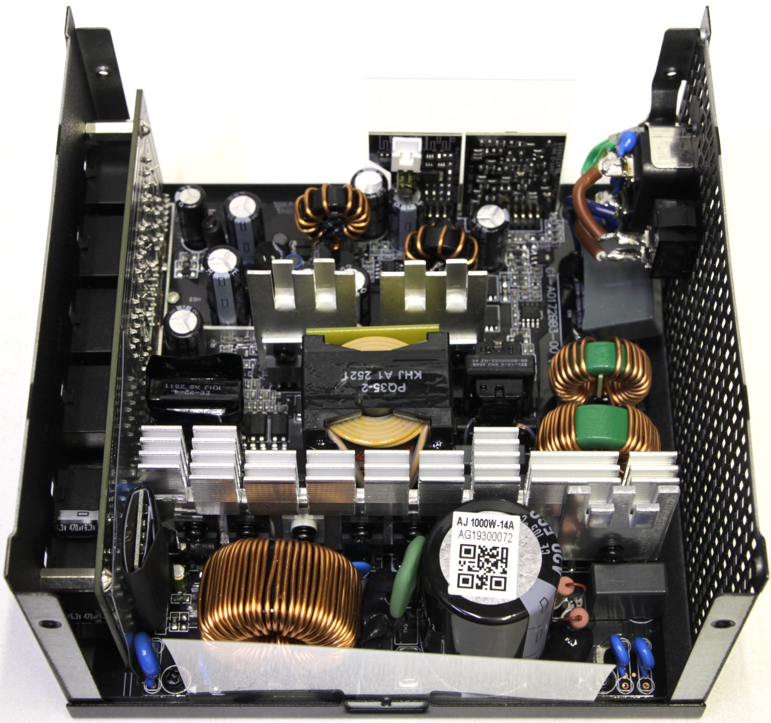

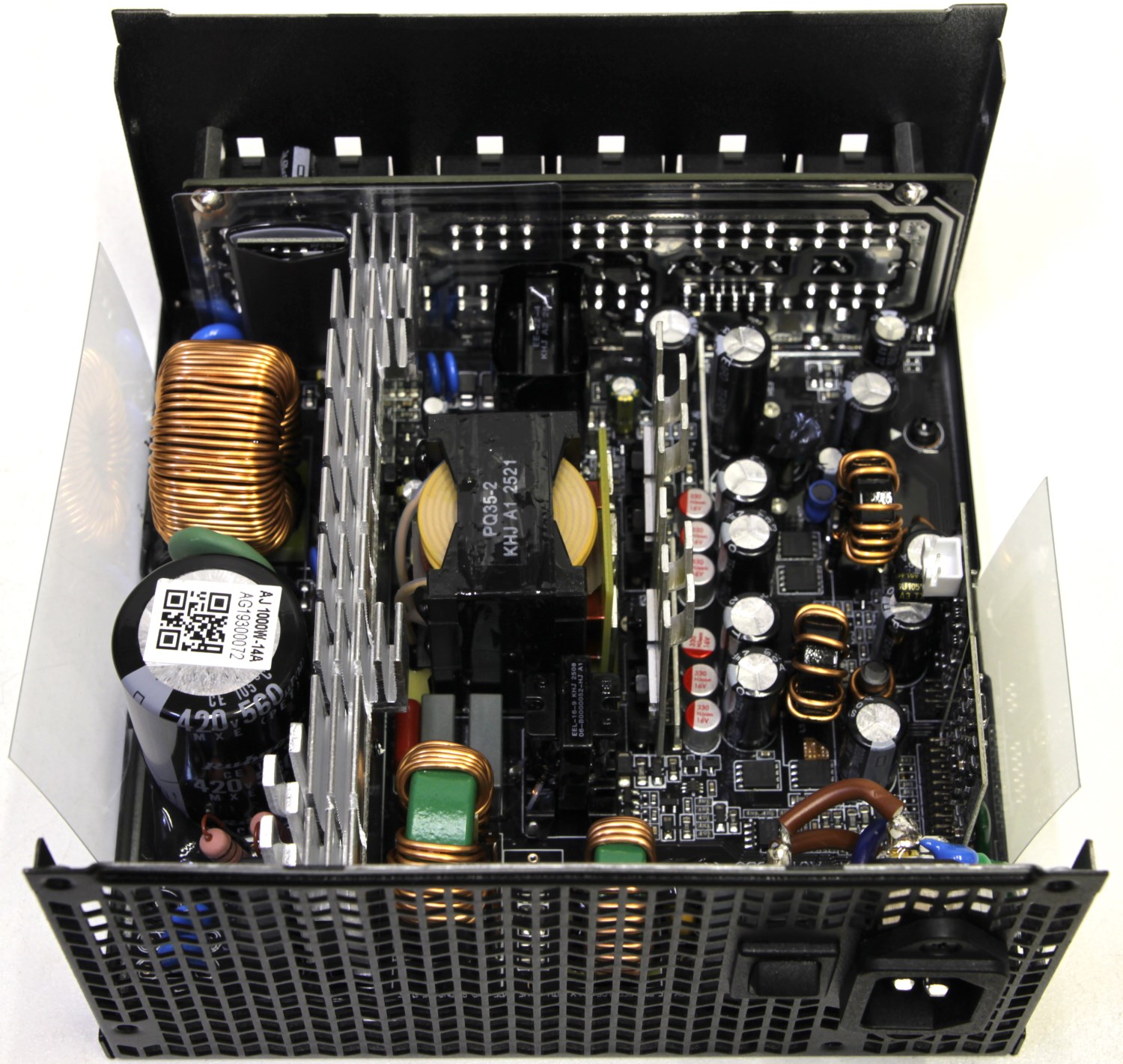

Определить OEM-производителя – это всегда непростая задача. К тому же бренд SAMA пока не на слуху и сложно понять, с кем они сотрудничают. Однако есть такие сайты как Cybernetics, где можно посмотреть информацию об устройстве, если она есть.
К сожалению, я начал знакомство с этим блоком, когда именно по этой модели ещё ничего не было, но наткнулся на аналог в виде Enermax Revolution D.F.12. Общего не так много. Только один и тот же OEM-производитель, похожая топология и набор элементной базы, а вот печатные платы совершенно разные и соответственно все компоненты расположены немного иначе. На плате есть информация, что она используется для создания блоков мощностью от 550 до 1050 Вт.
Модель один в один похожа на этот блок питания – PCCooler YK1000, причём не только по своей начинке и местами даже элементной базе. Производитель не обманул и конденсаторы тут действительно японские.

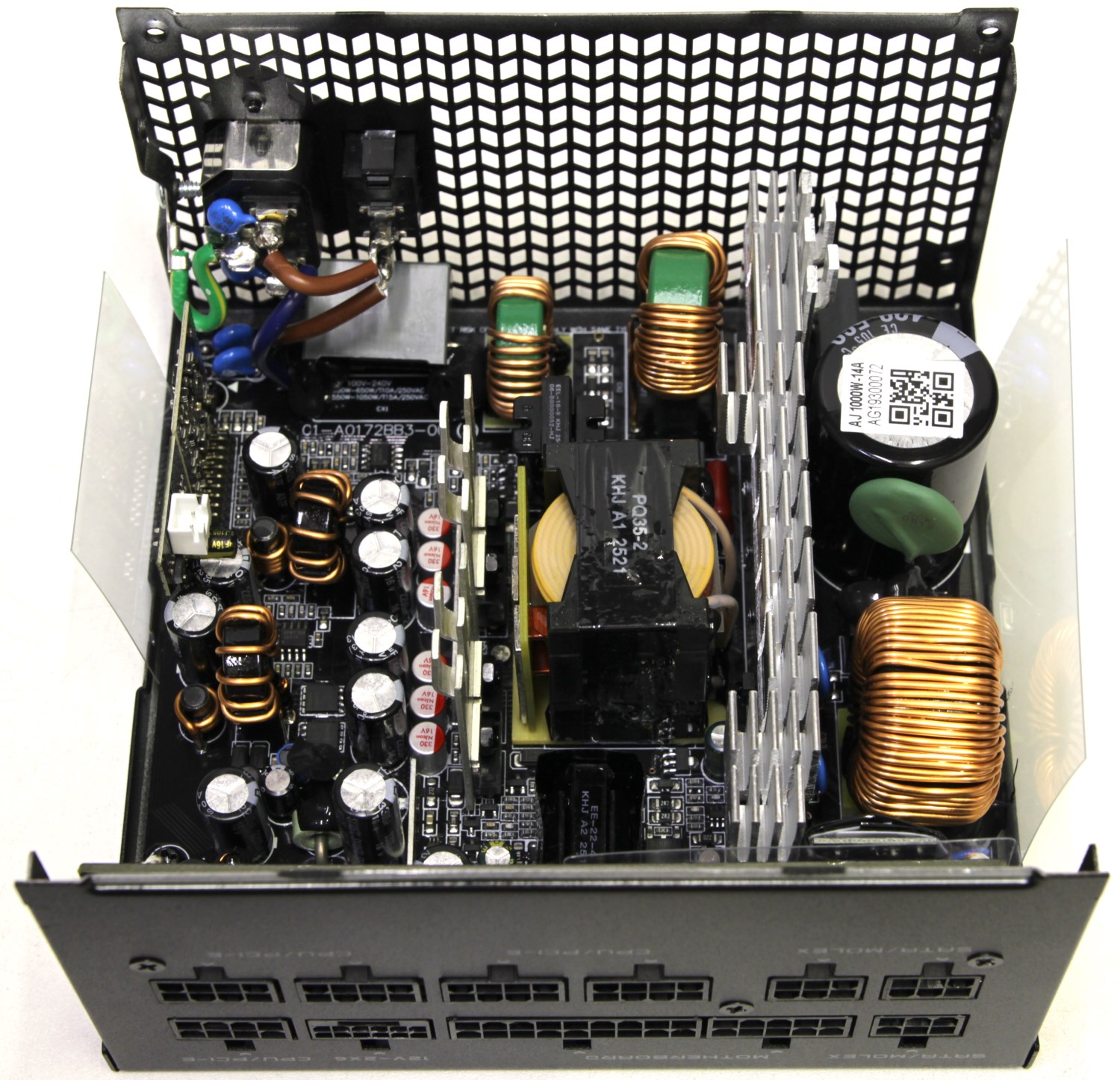

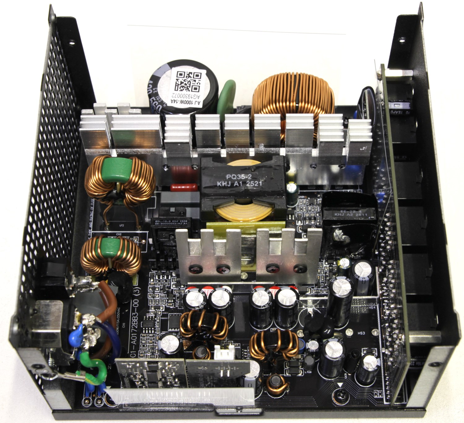

Несмотря на компактные габариты, печатная плата внутри немного короче. Зато на ней есть множество дополнительных дочерних плат и радиаторов. Качество изготовления отличное. Пайка ровная и все элементы достаточно качественные и от проверенных брендов.
В блоке питания реализованы механизмы защиты от перегрузки по суммарной мощности по всем каналам (OPP), защита от перегрева (OTP), защита от подачи повышенного напряжения (OVP), защита от короткого замыкания (SCP), защита от всплесков и бросков напряжения (SIP), защита от понижения напряжения в сети (UVP), защита от перегрузки по току (OCP) и даже от NLO (No Load Protection).

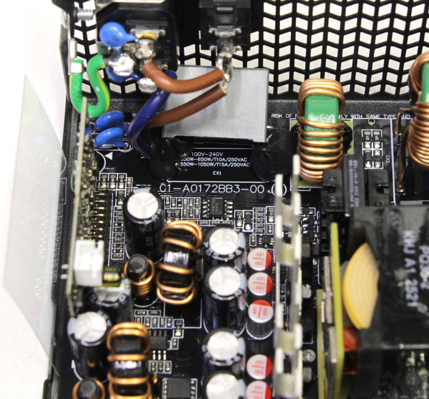

Фильтрация начинается прямо на входе. Здесь мы видим шесть конденсаторов Y, два конденсатора X, два дросселя CM и один MOV (метало-оксидный варистор). Далее для защиты при пуске установлен термистор NTC 5D-20.

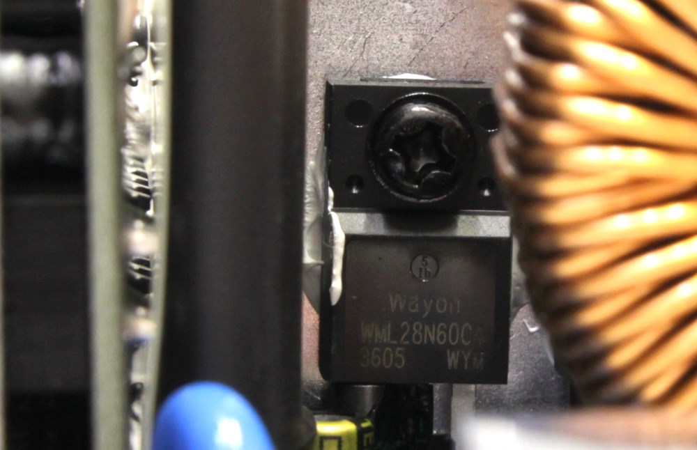

APFC реализован при помощи контроллера Texas Instrument UCC28180, двух мосфетов Way-On WML28N60C4 на 600 В, 13 А и одного диода Шоттки DSC10A065 на 650 В, 10 А. Эти три микросхемы смонтированы на одном крупном радиаторе. На нём же находится мостовой выпрямитель. Среди прочих элементов можно заметить четыре основных МОП-транзистора Shenzhen SI SIF26N50F. Резонансный LLC-преобразователь представлен контроллером Texas Instrument UCC25600.
Основной конденсатор действительно японский – Rubycon MXE 420 В и 560 мкФ. Конденсаторы поменьше от компании Teapo.
Что можно увидеть на вторичной стороне? Шина +12В представлена четырьмя мосфетами Huayi Microelectronics HYG020N04NR1P по 40 В и 160 А каждый. Они установлены вертикально на двух небольших радиаторах. DC-DC преобразователь шин +3.3 и +5В установлен непосредственно на самой печатной плате.

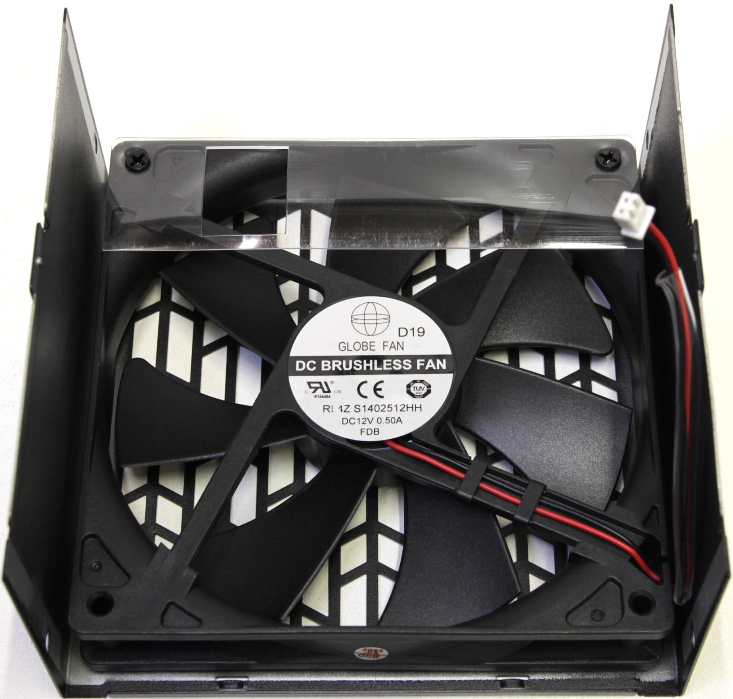

Вентилятор размера 140 х 140 мм производства компании Globe FAN модель S1402512HH. Он оборудован гидродинамическим подшипником, максимальная скорость составляет 1800 об/мин. Подключается через коннектор, а не припаян на прямую к плате, что облегчает обслуживание.

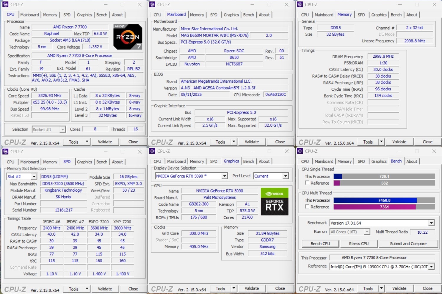

Тестирование блока питания SAMA G1000 проводилось на следующей конфигурации:
- Материнская плата: MSI MAG B650M Mortar WIFI, версия BIOS – A.N3;
- Процессор: AMD Ryzen 7 7700;
- Охлаждение: SAMA A40;
- Термоинтерфейс: GD900-1;
- Память: 2 x 16 Гбайт DDR5-7200, KingBank (SKhynix A-Die);
- Видеокарта: NVIDIA GeForce RTX 5090;
- Накопитель: XPG Legend 960 MAX 1 Тбайт;
- Блок питания: SAMA G1000, 1000 Вт.
Температура в помещении находилась на уровне 22°C, а шум составлял 27.1 дБ.

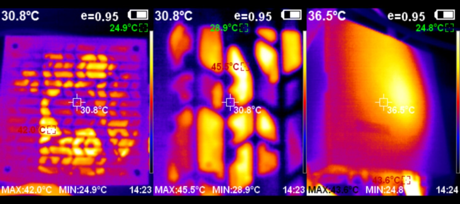

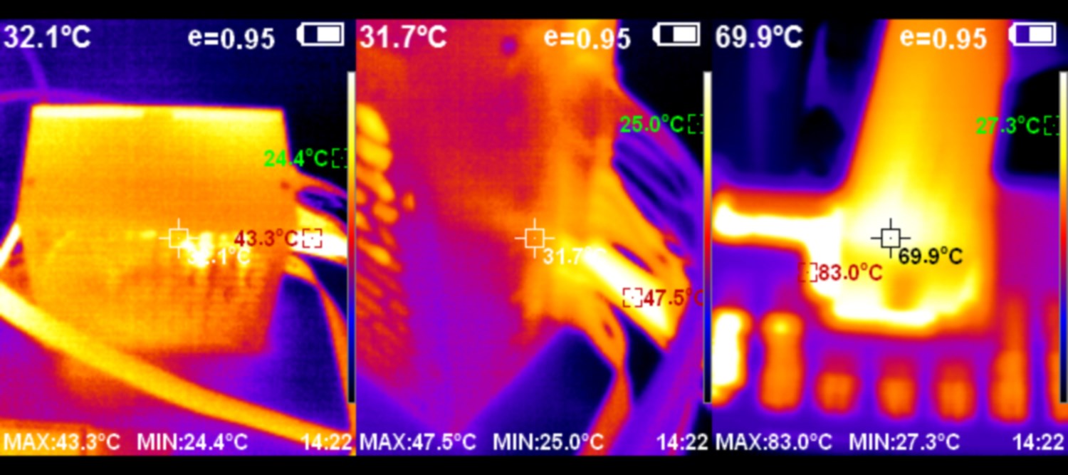

Тепловизор показывает, что блок питания в нагрузке греется не так сильно. Это объясняется тем, что диапазона скоростей вентилятора хватает для различных условий. Шум на минимальной скорости 800 об/мин с расстояния 30 см составляет 28.5 дБ, что реально очень тихо.
Как ни странно, кабели заметно не нагревались, даже 12VHPWR (12V-2x6). Температура коннектора была 83°C при полной нагрузке видеокарты (575 Вт). После продолжительной нагрузки ещё заметно прогрелись только дополнительные четыре провода разъёма ATX 20+4-pin. И то, это было всего 43°C. Все остальные кабели и разъёмы оставались в пределах обычных рабочих температур.
