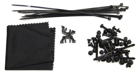

Извлечение корпуса из упаковки не вызывает проблем. Комплект поставки скрывается внутри корпуса и состоит из пакета с аксессуарами.
Инструкции нет, но, с другой стороны, тут и так всё просто и понятно. Весь комплект поставки влез в небольшой пакет.
- Несколько стяжек;
- Комплект разных винтов;
- Адаптер для закручивания втулок;
- Салфетка для очистки стеклянных панелей.

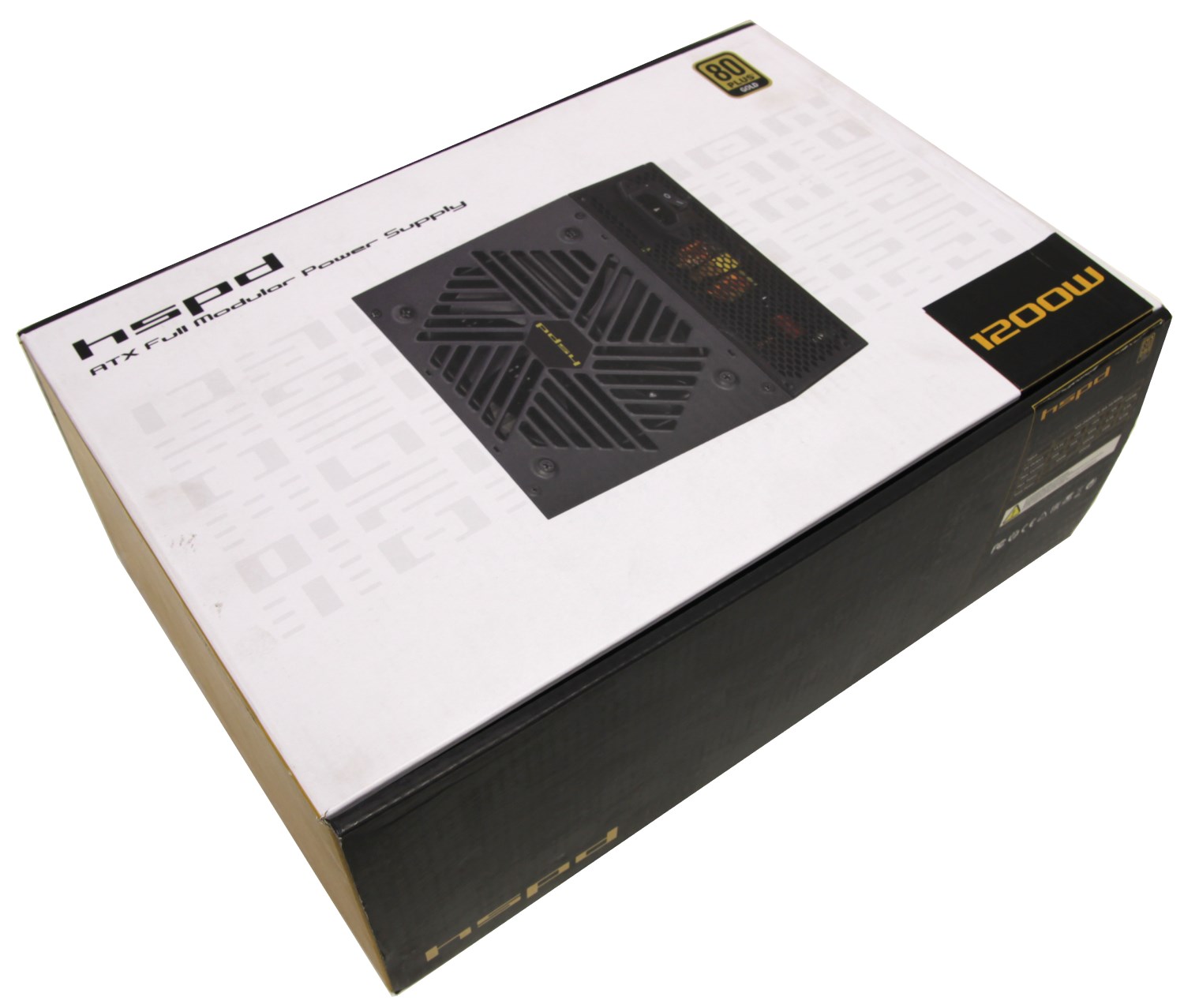

Можно было бы ожидать чего-то яркого и необычного, но производитель любит простоту и лаконичность во всём. Возможно, такой подход правильный, поскольку за всё платит потребитель, а производитель помогает ему сэкономить. Например, на оформлении коробки.
Сама она изготовлена из плотного картона со цветной полиграфией снаружи. Однако выглядит это всё простовато. Спереди есть изображение блока питания. Он модульный, поэтому никаких кабелей тут нет. Присутствует логотип производителя, указана мощность и есть значок сертификата 80 Plus Gold.

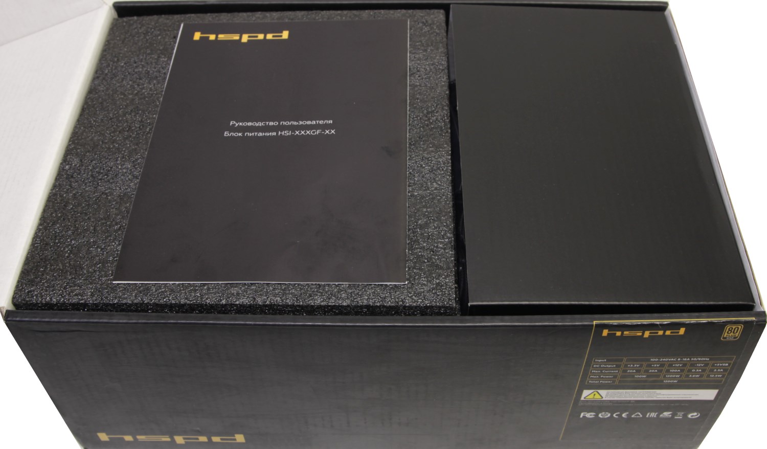

Внутри коробки предусмотрен каркас из пористого полиэтилена и картонный разделитель, который образует отсек для комплектных кабелей и аксессуаров.

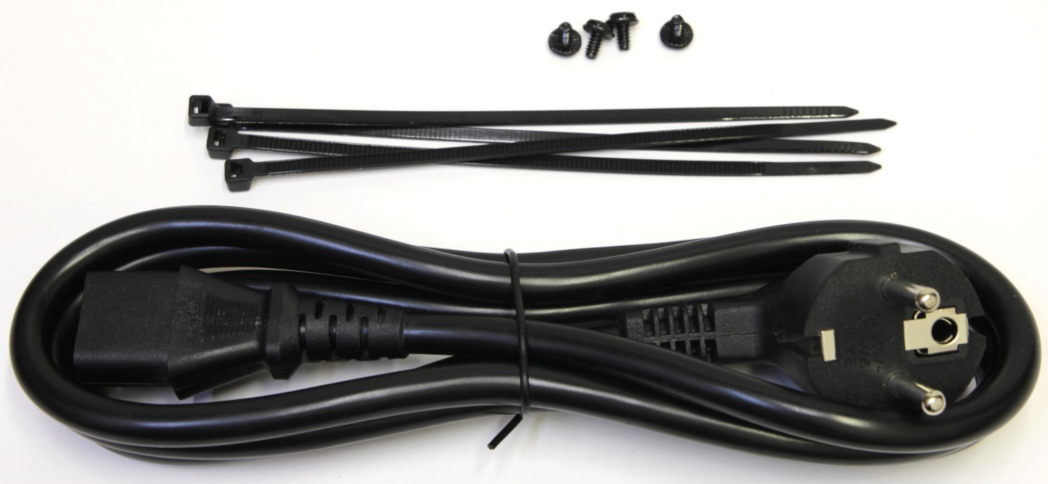

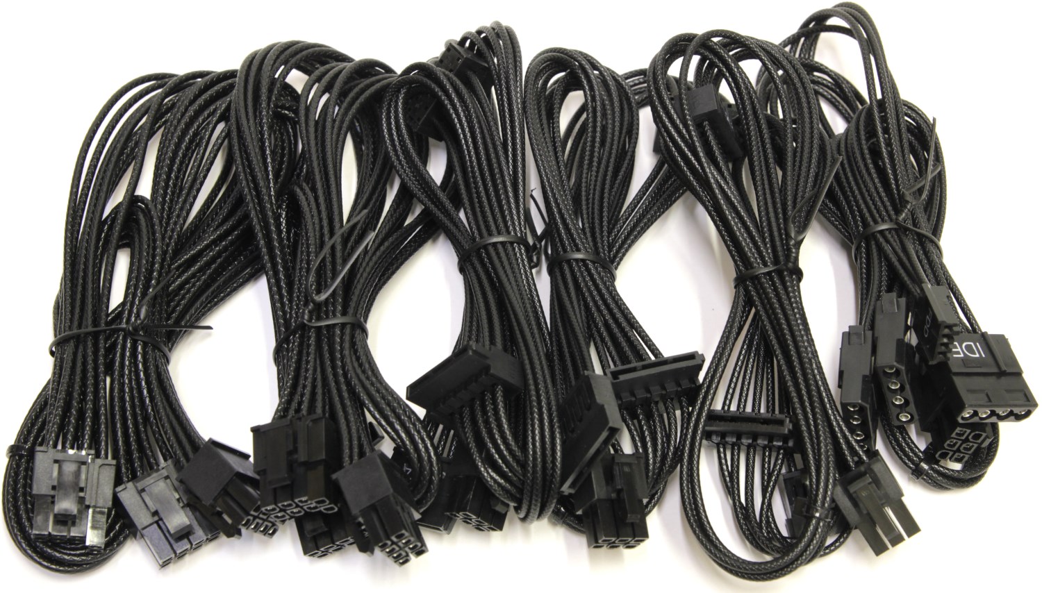

Помимо стандартного силового кабеля в комплекте есть ещё набор внутренних кабелей для подключения периферии.
- 20+4-pin (600 мм) x 1;
- CPU 8-pin (4+4) (700 мм) x 2;
- PCI-e 2 х 8-pin (6+2) (500 мм + 150 мм) x 2;
- 12V-2X6 12VHPWR 16 Pin (600 мм, 600 Вт) x 1;
- SATA (500 мм) + SATA (150 мм) + SATA (150 мм) x 3;
- Molex (500 мм) + Molex (150 мм) + Molex (150 мм) + FDD (150 мм) х 1.
Также есть нейлоновые стяжки и винты крепления.
Ещё в комплекте есть небольшая инструкция.

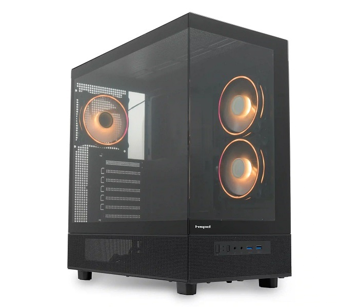

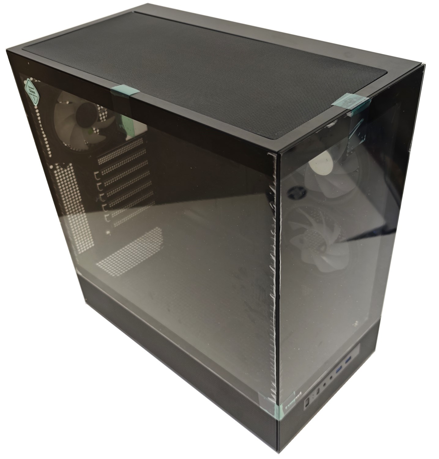

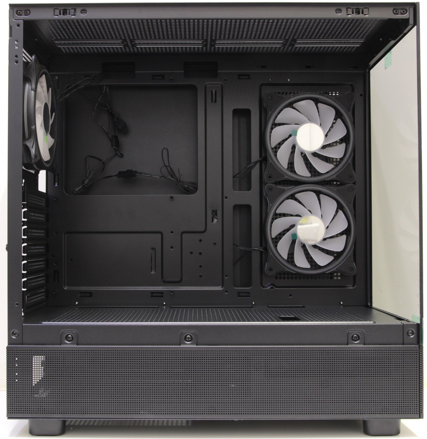

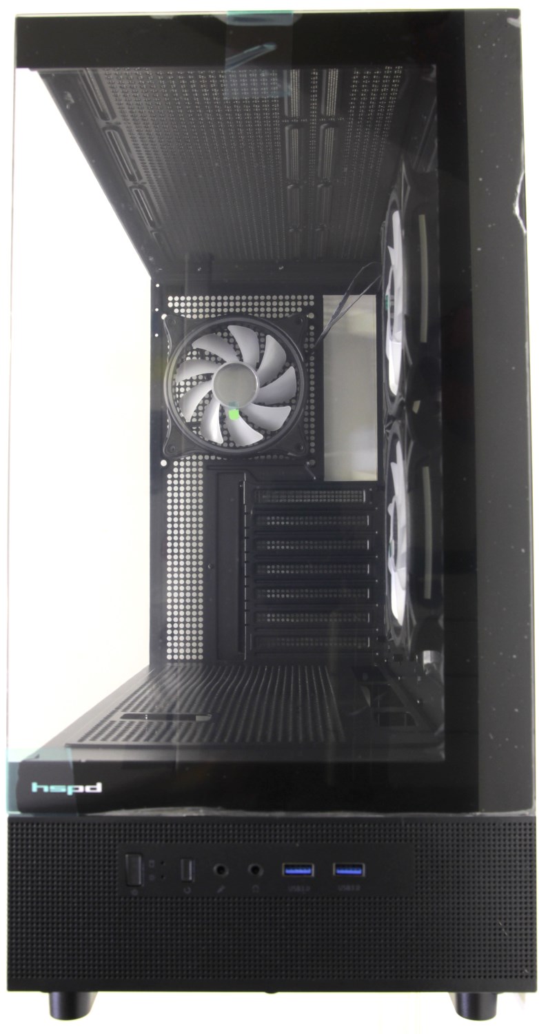

Корпус не очень крупный и достаточно лёгкий для своих размеров. При этом здесь используются две стеклянные панели: спереди и слева. Однако, производитель немного схитрил и панели эти немного короче. Они доходят до верхней части нижнего тоннеля. У него есть свои панели, которые выходят наружу и сделаны они из перфорированного металла. Поэтому корпус получается довольно проветриваемый.
Его габариты составляют согласно спецификации 435 х 230 х 457 мм. Масса – 5.8 кг. Основную часть веса набирают стеклянные панели, которых здесь две. Они установлены штатно и снимается только боковая. Стекло закалённое, а толщина его у всех панелей одинакова – 3 мм. Изначально все стеклянные панели заклеены прозрачной плёнкой.
На остальных металлических панелях корпуса предусмотрены вентиляционные отверстия для обеспечения притока и вытяжки воздуха. Например, стальная правая боковая панель оборудована группой крупных отверстий. Внутри в этой части есть тонкая металлическая сетка, хотя вентиляторы, которые установлены на внутренней стенке, работают на отток воздуха.
В нижней части корпуса находится сетчатый тоннель.
Я уже не в первый раз пользуюсь похожими корпусами и данная конструкция достаточно удобна для сборки. Спереди вентиляторы не устанавливаются, поскольку там установлена стеклянная панель, как и слева. Однако передняя сделана съёмной, но фиксируется она очень жёстко, что положительно сказывается на прочности всей конструкции. Рама корпуса стальная, в местах соединения её элементов используются заклёпки. Толщина металла не указана, но измерения показывают 0.5 – 0.6 мм. Металл тонкий, но прочный.
Ничего не гнётся, не мнётся и не люфтит, кроме большой правой боковой панели. Она немного «играет», если немного скручивать её по диагонали. Видимо, мало внимания уделили рёбрам жёсткости. Возможно, ситуацию мог бы спасти всего один усилитель снизу или сверху по всей длине. В остальном изготовление хорошее. Всё ровно подогнано, нет щелей, заусенцев и прочих производственных недоработок. Слой краски достаточно толстый и корпус не царапается об воздух. Однако я бы не спешил брать гвоздь и сразу же проверять ЛКП.
Основное назначение такого корпуса – это разумный компромисс между обзором внутреннего пространства и вентиляцией. Да, можно было сделать стеклянную панель сверху, переднюю и левую до самого низа, но это повлияло бы на вентиляцию не самым хорошим образом. Тут получается нечто среднее между обзором и вентиляцией. Ещё у этого корпуса нет передней левой стойки, поэтому часть нагрузки ложится на переднее стекло.
Стёкла хорошо заторцованы друг к другу с минимальным зазором, поэтому появляется эффект свободного пространства внутри. Изначально стеклянные панели обклеены плёнкой и эффект немного портится.

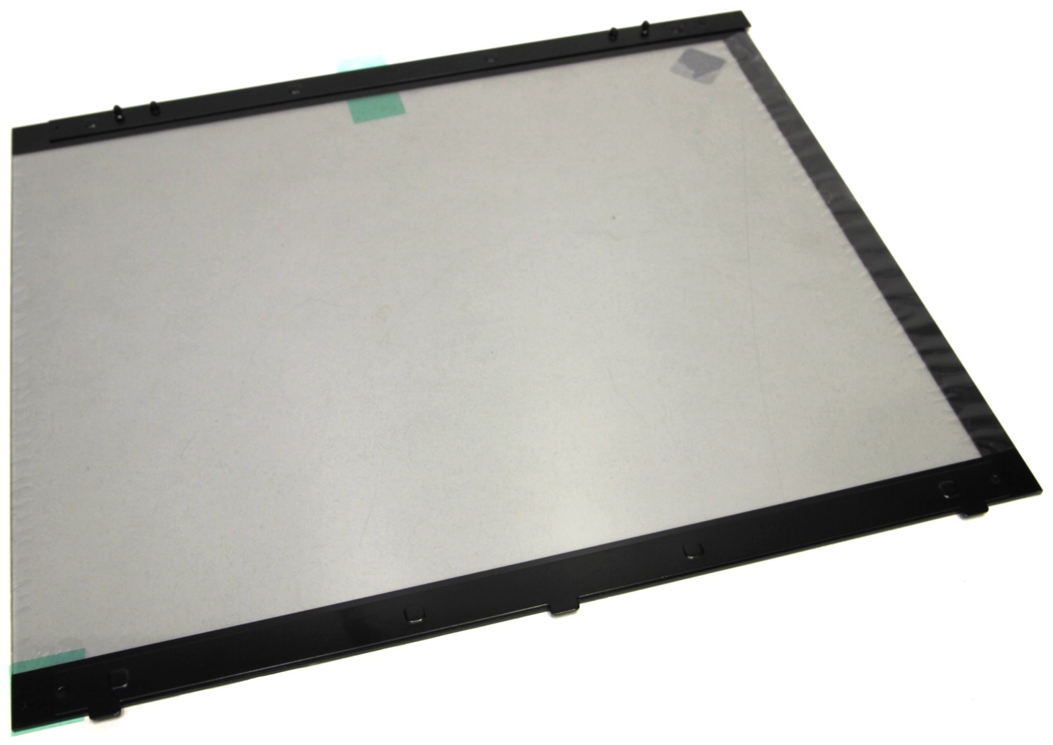

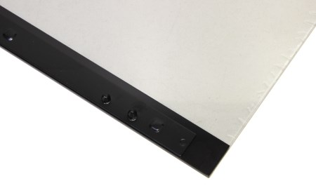

Боковая стеклянная панель сделана быстросъёмной. В верхней части она фиксируется при помощи шариков, а снизу выступами устанавливается в отверстия в раме. Соответственно к стеклу приклеены две металлические полосы. Одна с шариками сверху и другая с выступами снизу.
Надёжно ли приклеены эти стальные планки? Да, очень даже хорошо. Мне такой вариант открытия и фиксации боковой двери нравится больше всего потому, что всё можно сделать быстро и просто.

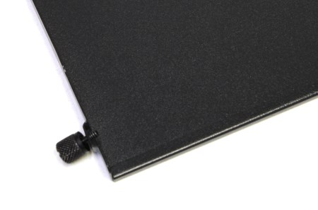

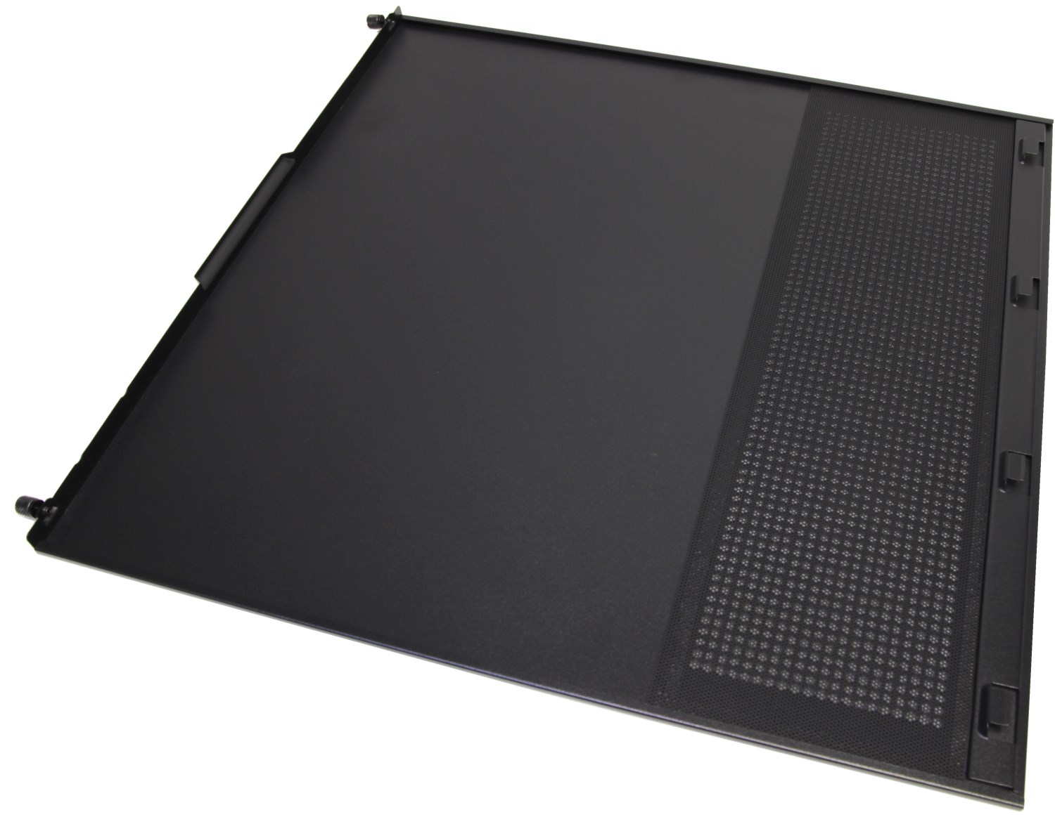

Правая стальная стенка снимается методом сдвига. С заднего торца она фиксируется двумя барашками, а спереди вставляется в стойку рамы тремя выступами.
Панель ровная, а вместо этого внутренняя панель утоплена вглубь, но не очень сильно. Посмотрим на корпус со всех сторон.
Передней левой стойки здесь нет, поэтому передняя панель играет важную роль, связанную с жёсткостью всей конструкции. Рама достаточно крепкая, но при отсутствии стойки часть нагрузки ложится на переднее стекло. Передняя панель съёмная и она приклеена наглухо к стальным пластинам сверху и снизу. В нижней части находится тоннель, в котором установлена корзина для установки жёстких дисков.
Конструкция стоек не такая простая. По периметру есть изгибы на боковых планках, которые увеличивают жёсткость. В местах соединения профилей каркаса корпуса присутствуют заклёпки. Металл не очень толстый, но за счёт сложного профиля рама получилась прочная и жёсткая.

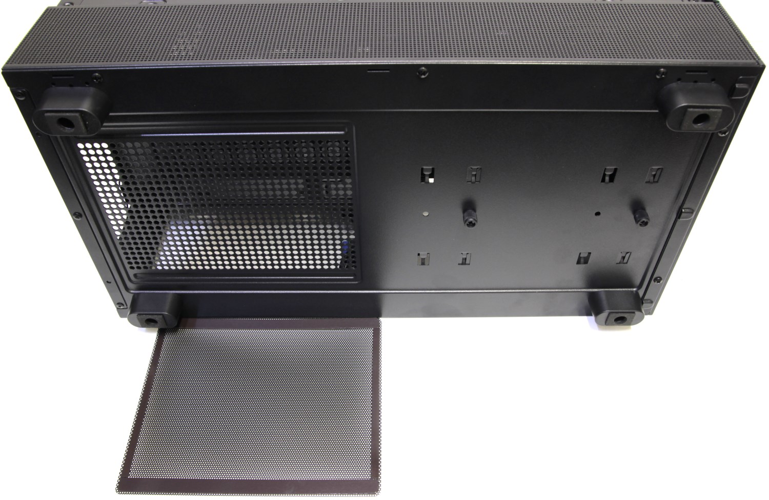

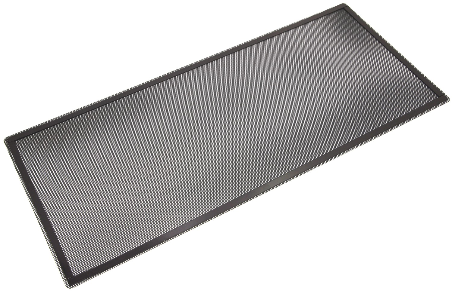

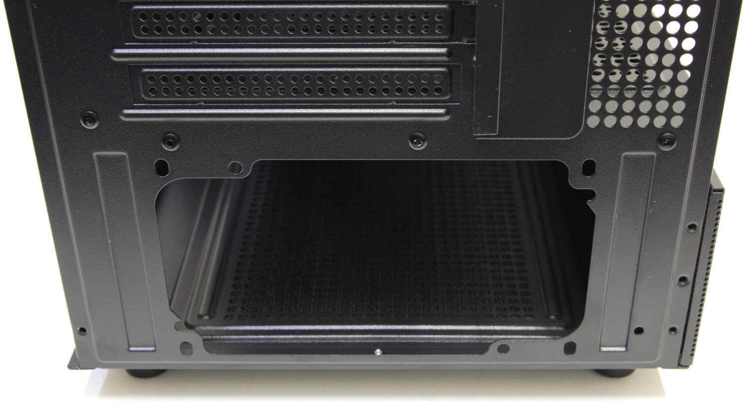

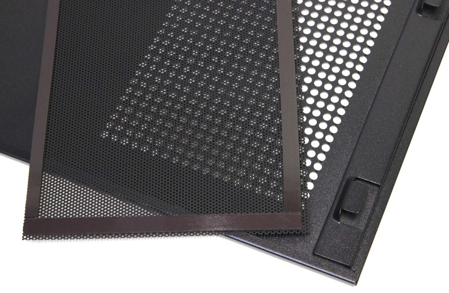

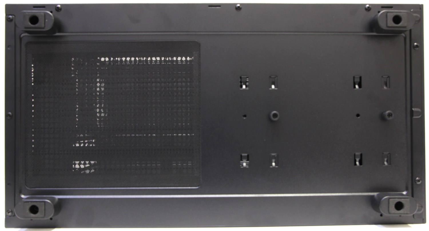

Начнём детальное изучение корпуса снизу. Здесь мы видим традиционную сетку для защиты от пыли. Она на магнитах и поэтому легко снимается. Её можно мыть и пылесосить. Занимает она небольшое пространство, как раз под вентилятор блока питания.

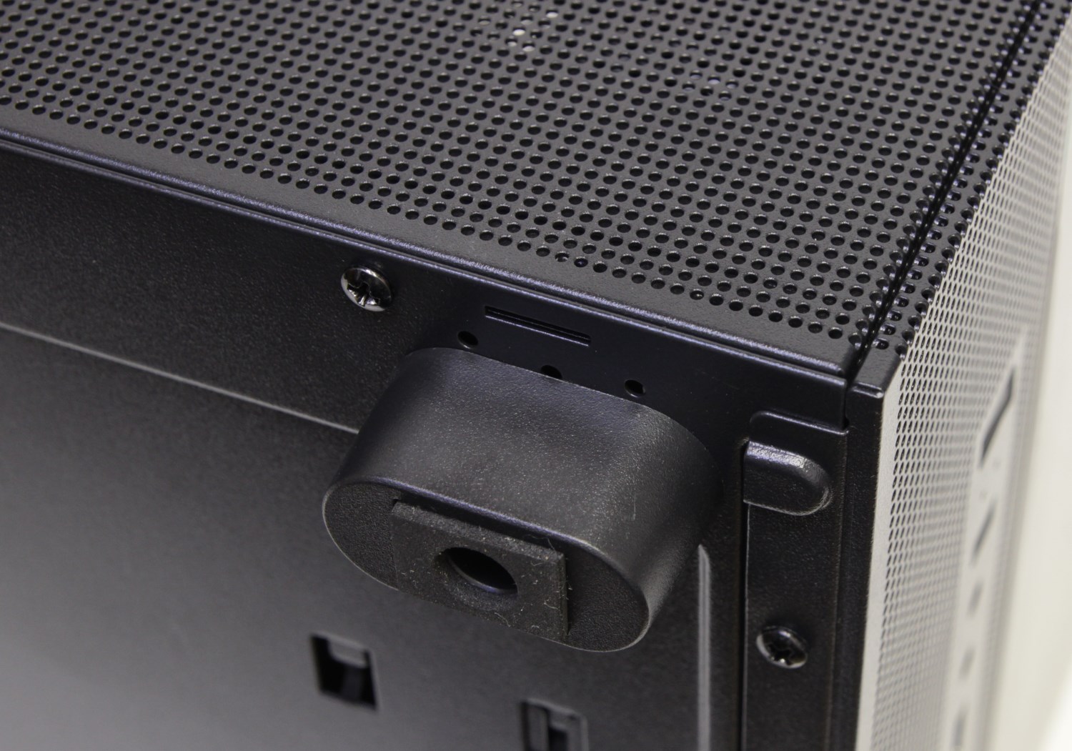

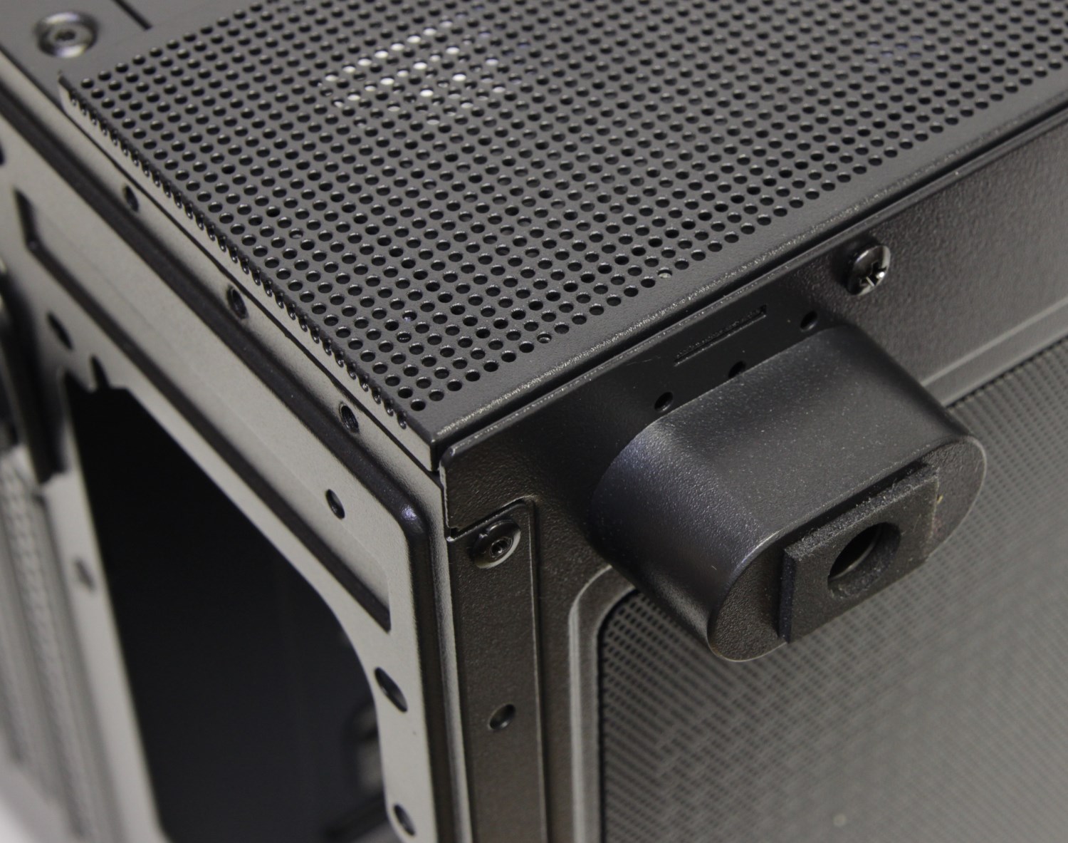

Корпус стоит на четырёх пластиковых ножках с прямоугольными мягкими вставками. За ними по центру этих прямоугольников проделаны отверстия для крепления этих ножек.
Каждая из них крепится при помощи винта к основанию. Вместо резины здесь используются вставки из мягкого пористого материала. Корпус даже пустой стоит хорошо, и сдвинуть его трудно. В собранном виде под тяжестью всех компонентов системы он вообще стоит как прикрученный.
Здесь появляется ещё один нюанс. Одной стойки нет, поэтому хвататься за верхнюю панель или ставить на неё что-то тяжёлое я бы не стал. Лучше всё делать максимально аккуратно.

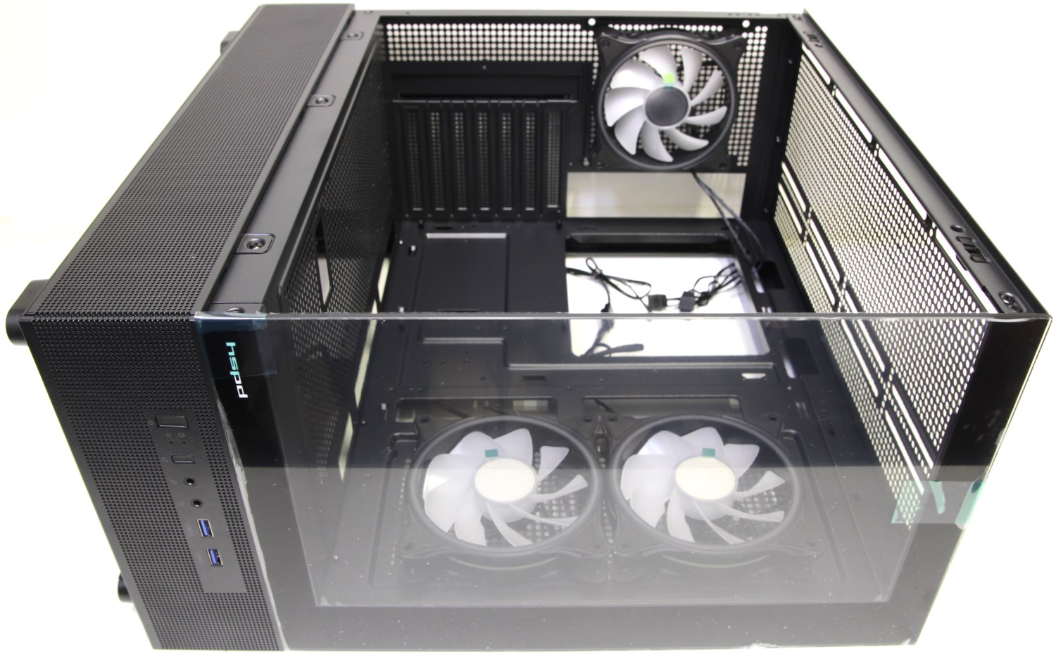

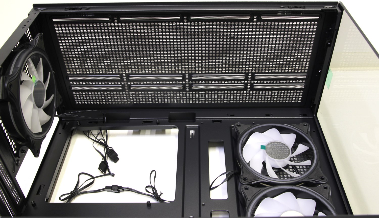

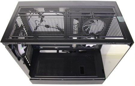

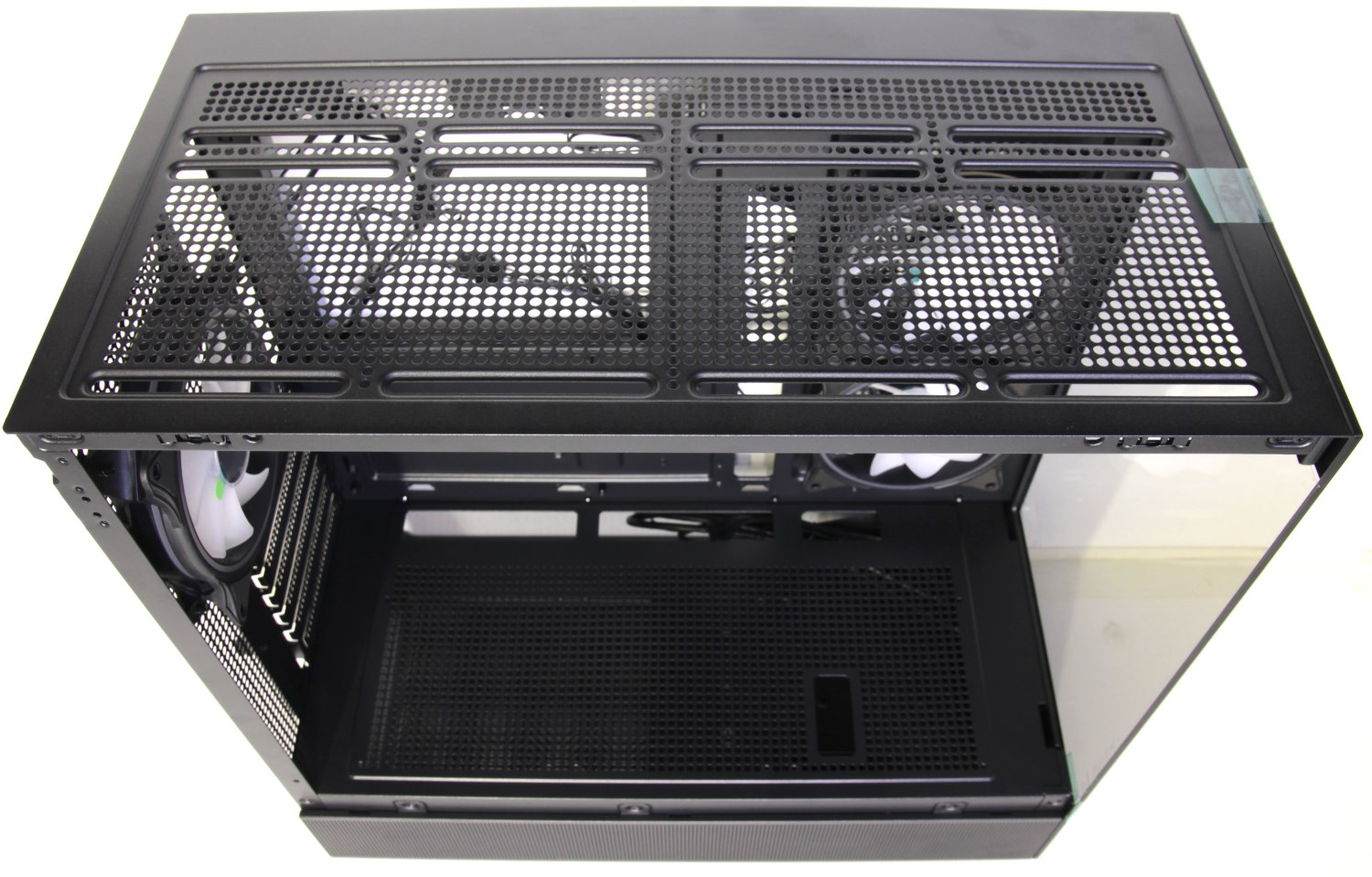

Сверху корпуса присутствует перфорированная панель под установку радиатора СЖО. Для этого есть специальные монтажные отверстия. Чтобы всего этого безобразия не было видно, сверху лежит лист сетки с магнитной полосой по периметру. Разъёмов и кнопок сверху нет, они размещены спереди снизу.

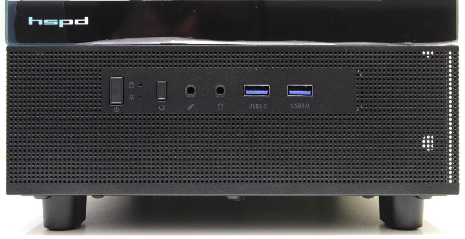

Модуль с ними сдвинут ближе к центру. Здесь мы видим два индикатора, кнопки Power, Reset, а из разъёмов присутствуют два USB 3.0 и два 3,5 мм джека для наушников и микрофона. Индикатора два: синий – питание, красный – активность накопителя. Они очень мелкие.

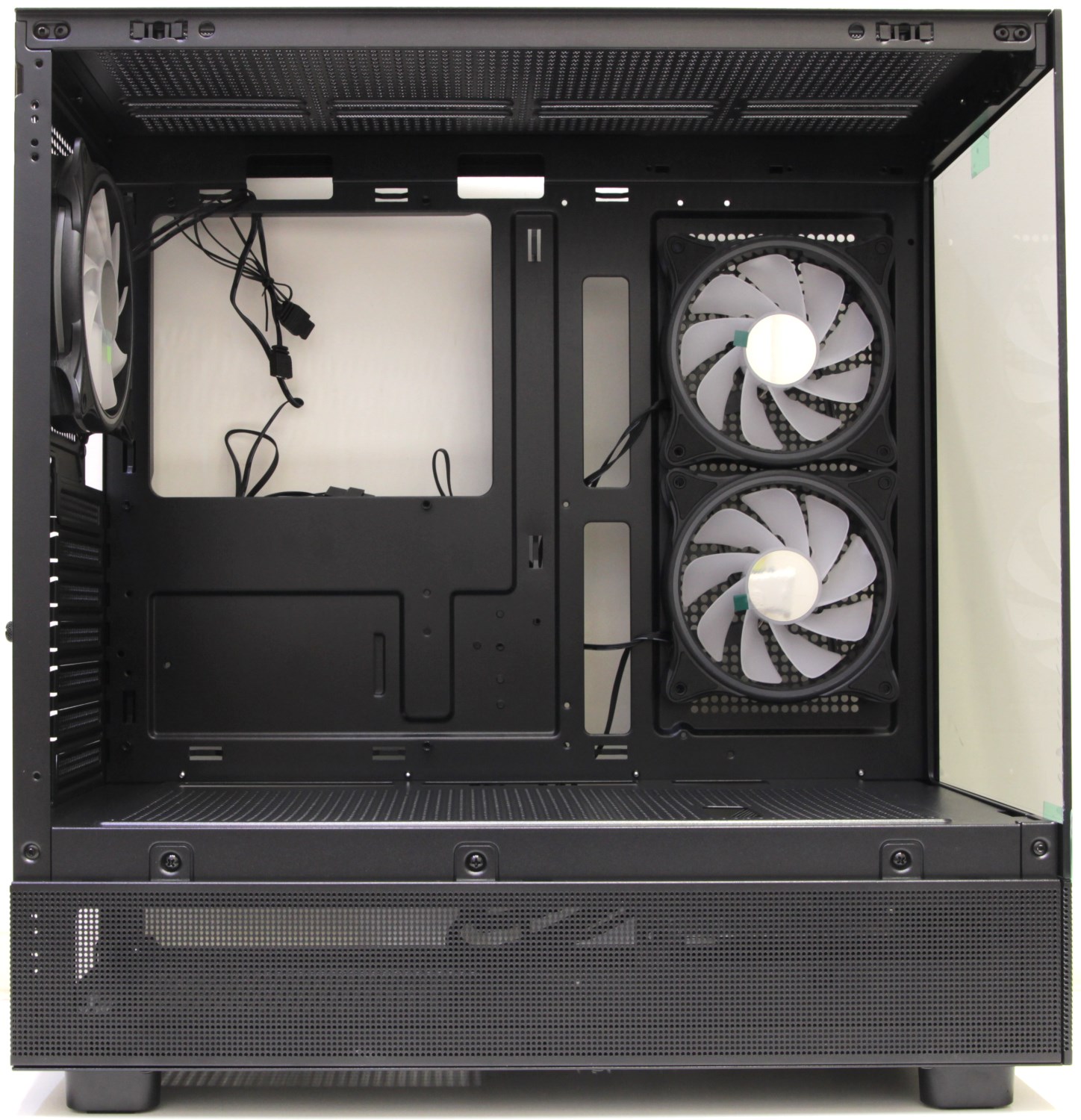

Изначально в корпусе уже смонтировано три вентилятора размера 120 х 120 мм. Два установлено на внутренней боковой панели и ещё один сзади на выхлоп.
Вентилятор, который находится в задней части, нельзя регулировать по высоте, что может доставить хлопот при установке радиатора СЖО с вентиляторами.
Установка радиатора системы жидкостного охлаждения предусматривается сверху. Блок питания устанавливается в специальное посадочное место в нижнем тоннеле.

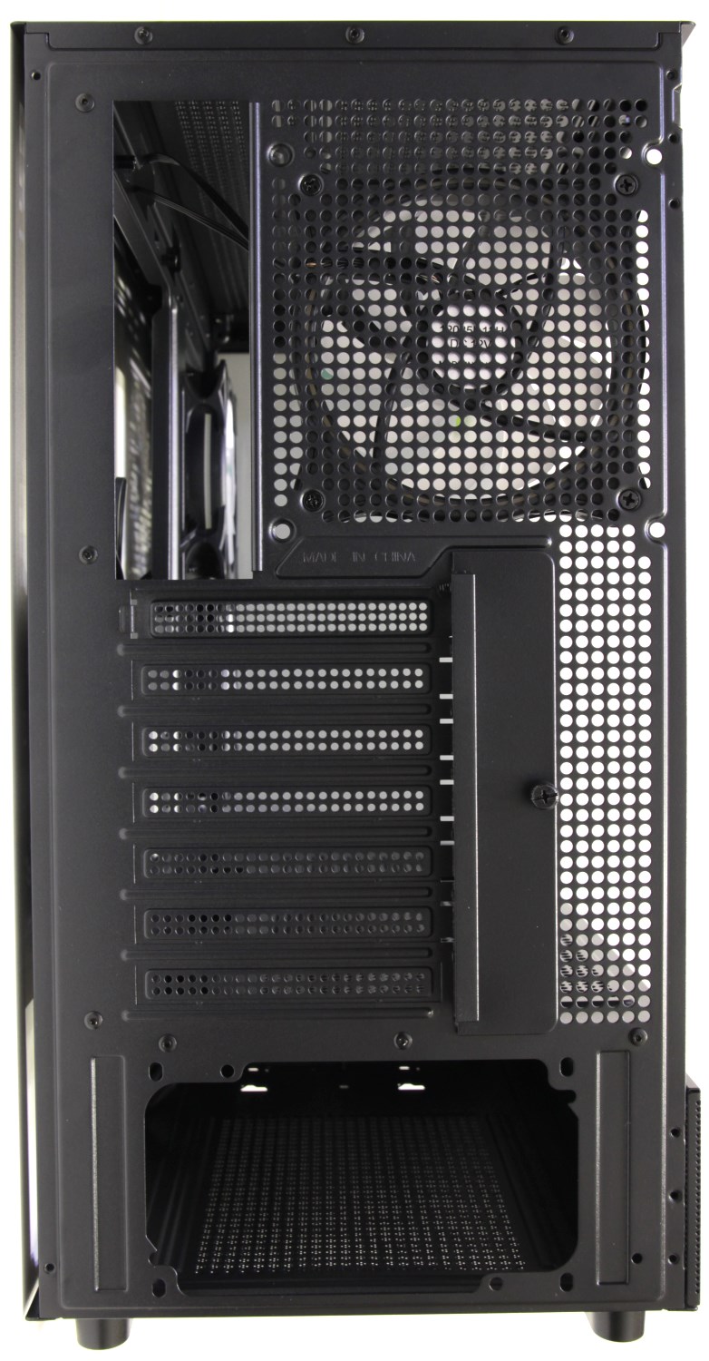

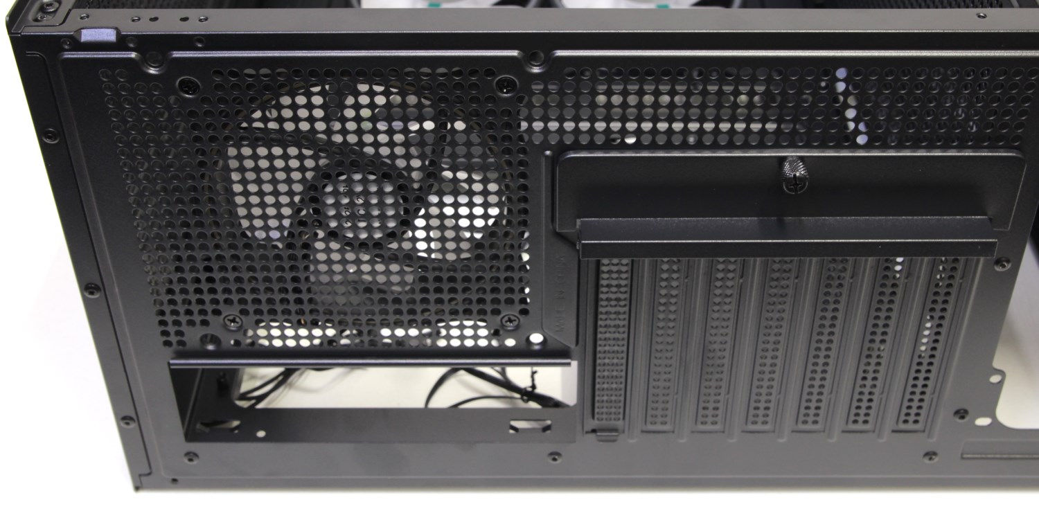

Сзади – привычный вырез для заглушки задней панели материнской платы и заглушки слотов расширения. Корпус не очень дорогой, поэтому здесь они практически все выламываются, кроме самой верхней. Она съёмная.

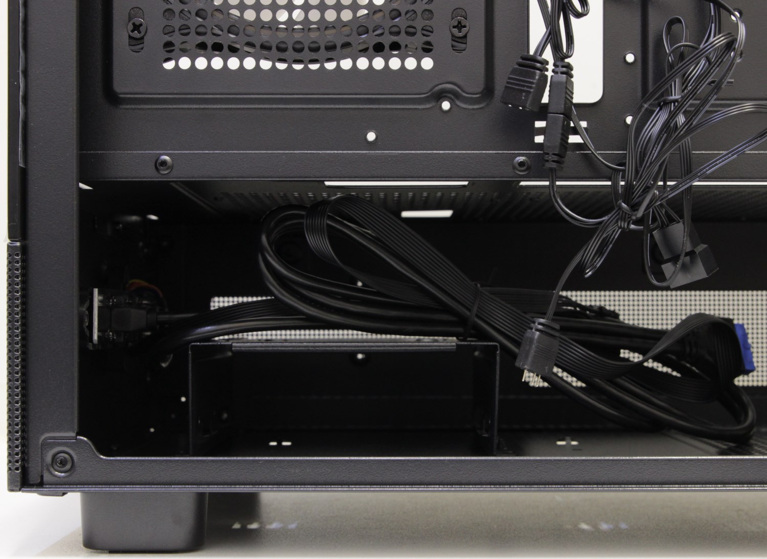

Два жёстких диска размера 3.5” можно разместить в корзине, к ней же можно прикрепить два накопителя 2.5”. Причём не только внутри, но и снаружи, а внутрь затолкать пару 3.5”. Поэтому корзина очень простая, но вместе с тем функциональная.

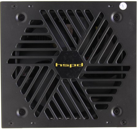

Внешний вид явно ничем не выделяется, кроме решётки вентилятора. Подобный узор я уже где-то видел, но здесь по центру расположен логотип производителя. В остальном нет ничего необычного, всё смотрится просто и естественно. Больше, наверное, удивили надписи на русском языке.
Также можно заметить, что блок достаточно компактный для своей мощности. Однако такие модели мне уже встречались, и нельзя считать это чем-то инновационным.
В данном случае решётка – это не отдельная деталь, а отверстия в панели. Просто они сложной формы и образуют узор. Такая конструкция не способствует снижению шума, но, возможно, тут вентилятор достаточно тихий. Позже уже станет ясно, что его размеры 120 х 120 мм, а максимальная скорость 2000 об/мин. Поэтому про тишину лучше забыть сразу.

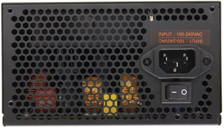

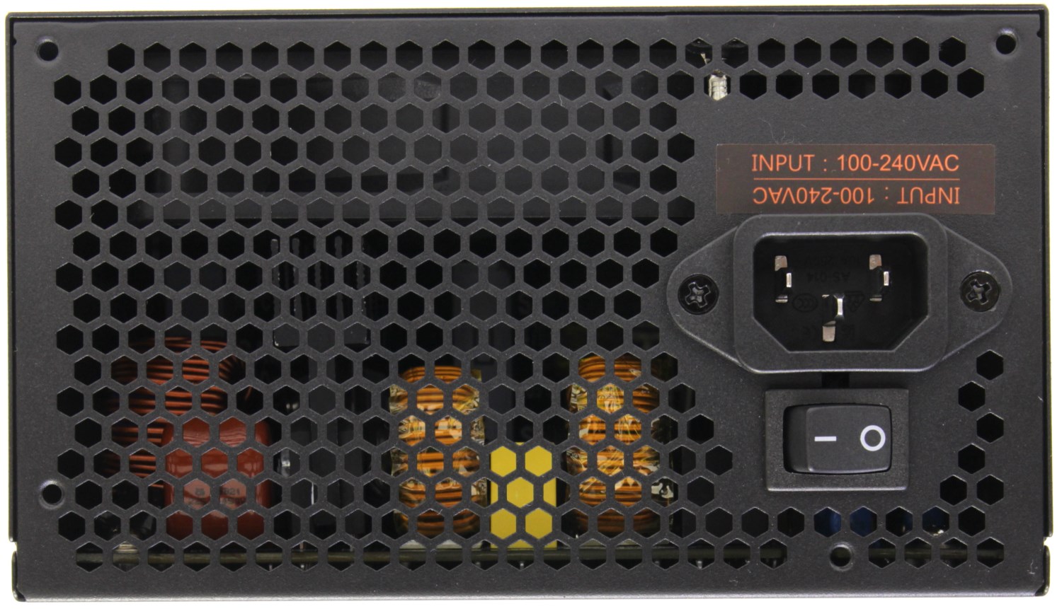

Сзади устройства находятся привычные вентиляционные отверстия. Здесь же размещены разъём для подключения силового кабеля и кнопка включения питания. Вентилятор работает постоянно, гибридного режима нет. Поэтому нет соответствующего переключателя.
Разумеется, есть четыре стандартных отверстия с резьбой для крепления блока к раме корпуса.

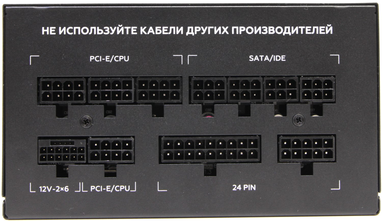

С противоположной стороны можно видеть коннекторы для подключения периферийных кабелей. Производитель здесь честно предупреждает, чтобы не использовали кабели других производителей.
Это чревато тем, что можно воткнуть какой-то левый кабель и в разъёмах немножко поменяется полярность. Точнее, вместо земли может оказаться + 12В и наоборот. Такие случаи уже бывали, поэтому лучше не рисковать. А если что-то нужно заменить, то лучше сначала прозвонить.
Меньше всего проблем с кабелем 12V-2X6 (12VHPWR), у него стандартный разъём с двух сторон и поэтому его можно без проблем заменить на другой.

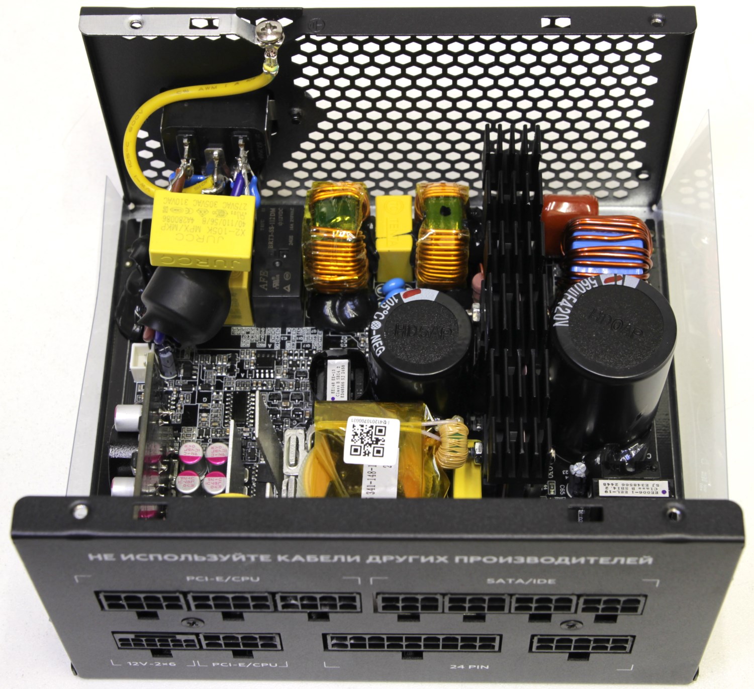

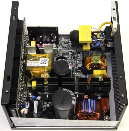

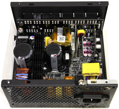

Определить OEM производителя на этот раз оказалось не так трудно. Я нашёл сразу два аналога: AFOX 1200W и Zalman TeraMax II 1200W. Все они основаны на платформе JiuMeng JM850. Ничего удивительного нет в том, что одну плату используют для разных по мощности блоков питания.
Такие универсальные решения используются часто, а основные отличия обычно связаны с номиналом определённых компонентов. Также допустимо, что на младших моделях распаивают не все компоненты. Поскольку это флагманский блок, то здесь соответственно всё по максимуму.

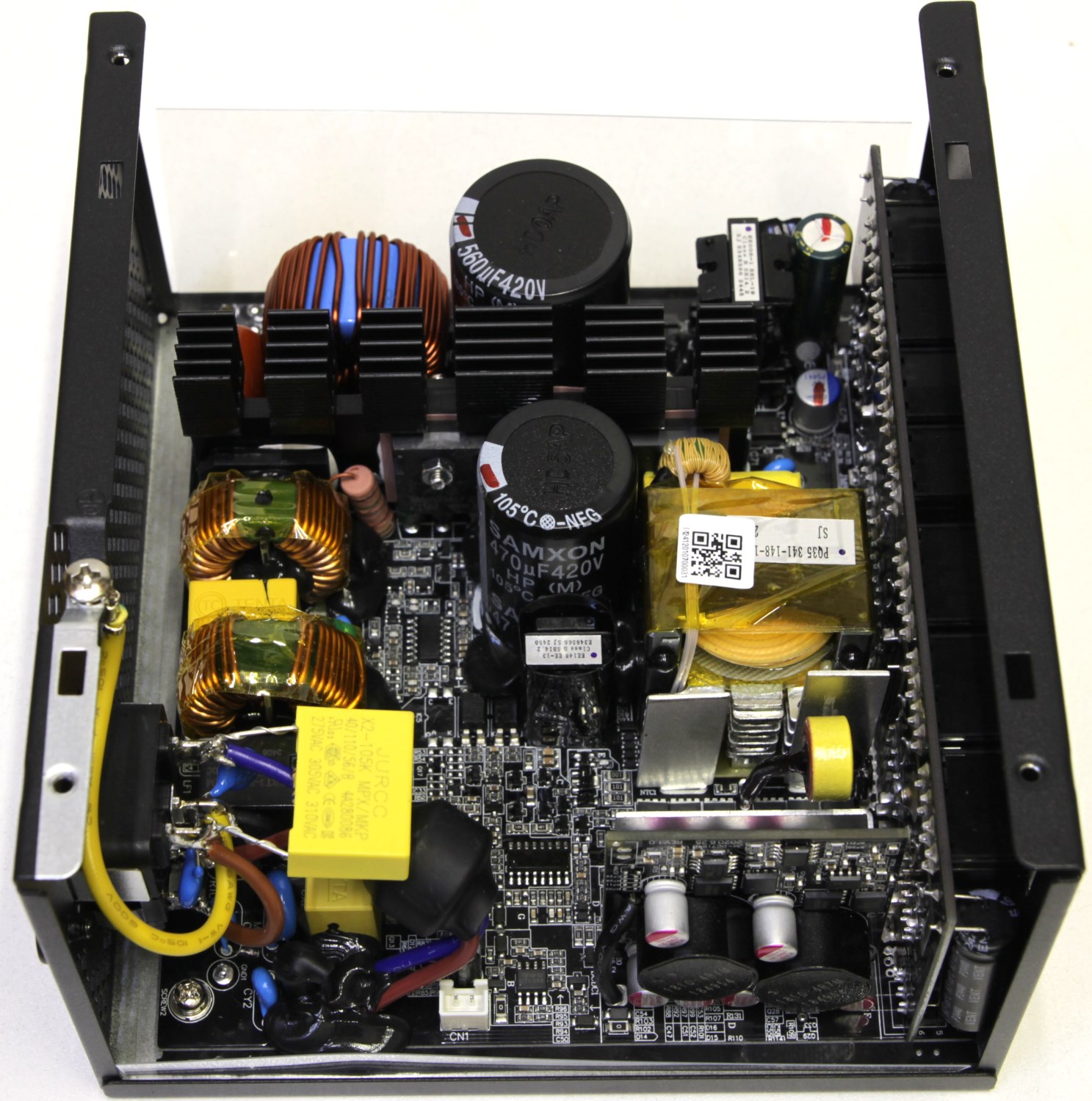

К тому же линии 3.3 В и 5 В обычно одинаково реализованы на младших и старших моделях. Все основные отличия – это +12 В. Несмотря на компактные габариты, печатная плата внутри немного короче. Зато на ней есть множество дополнительных дочерних плат и радиаторов.
Качество изготовления отличное. Пайка ровная и все элементы достаточно качественные и от известных брендов. Это же касается контроллеров.

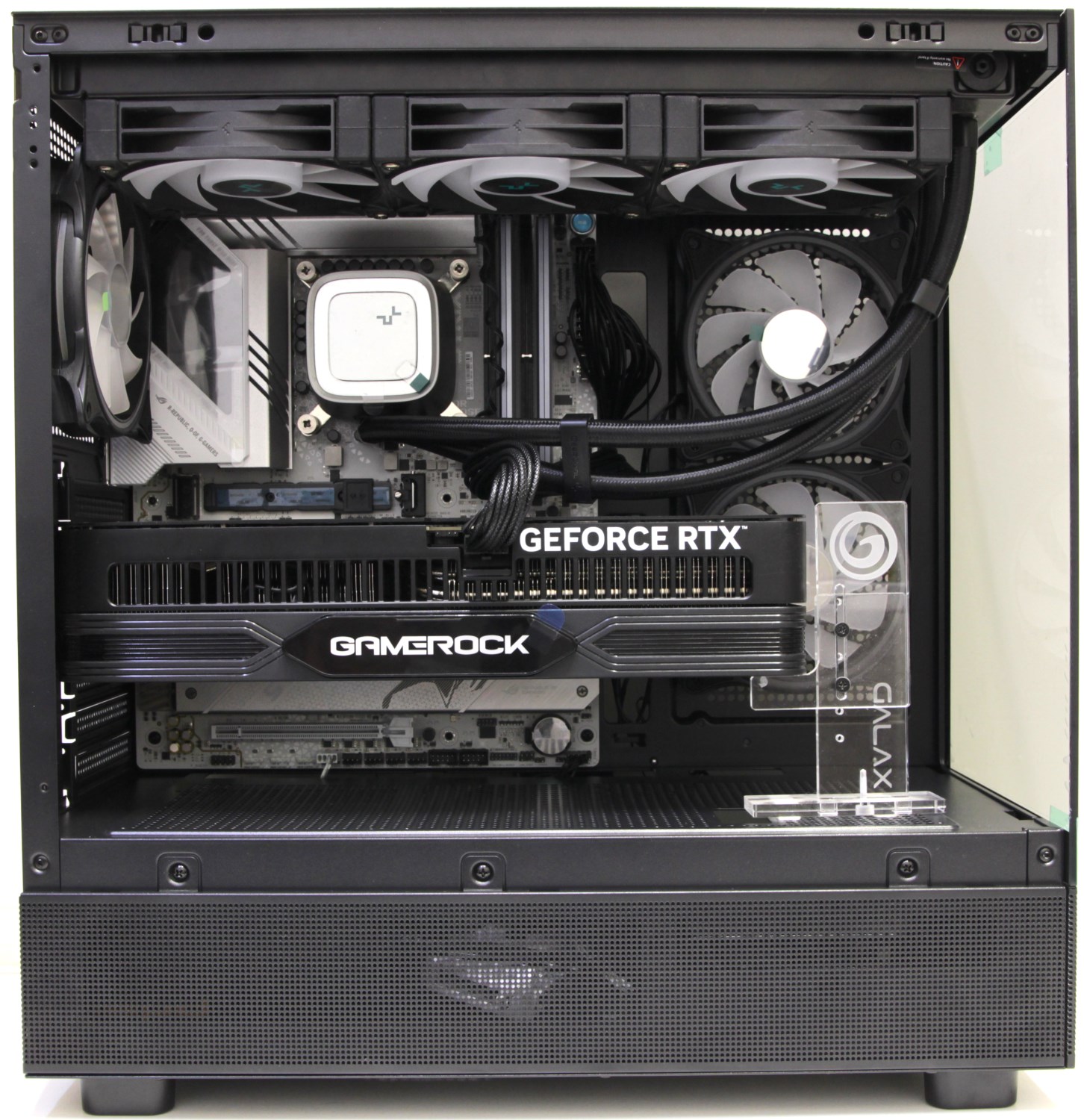

Корпус относительно лёгкий и при этом объёмный внутри, поэтому с ним удобно работать. Разумеется, как и везде, есть какие-то нюансы при сборке системы. С блоком питания проблем никаких нет, он короткий и поэтому никак не мешается. Кабели умеренно гибкие и с ними также не возникает трудностей.
Корпус просторный и удобный. Поэтому можно сначала установить материнскую плату, а затем уже всё остальное. Радиатор СЖО на 360 мм устанавливается на верхнюю панель без каких-либо трудностей. Однако после его установки будет затруднителен доступ к верхним разъёмам на материнской плате. Поэтому желательно всё подключить заранее, а потом уже устанавливать блок радиатора с вентиляторами. В остальном доступ есть ко всему и поэтому собирать достаточно просто.
В корпусе не предусмотрено никакого механизма для поддержки видеокарты или её вертикальной установки, поэтому придётся выкручиваться самостоятельно. Я у себя нашёл простую подставку и использовал её, ведь видеокарта действительно тяжёлая и начинает заметно наклоняться.

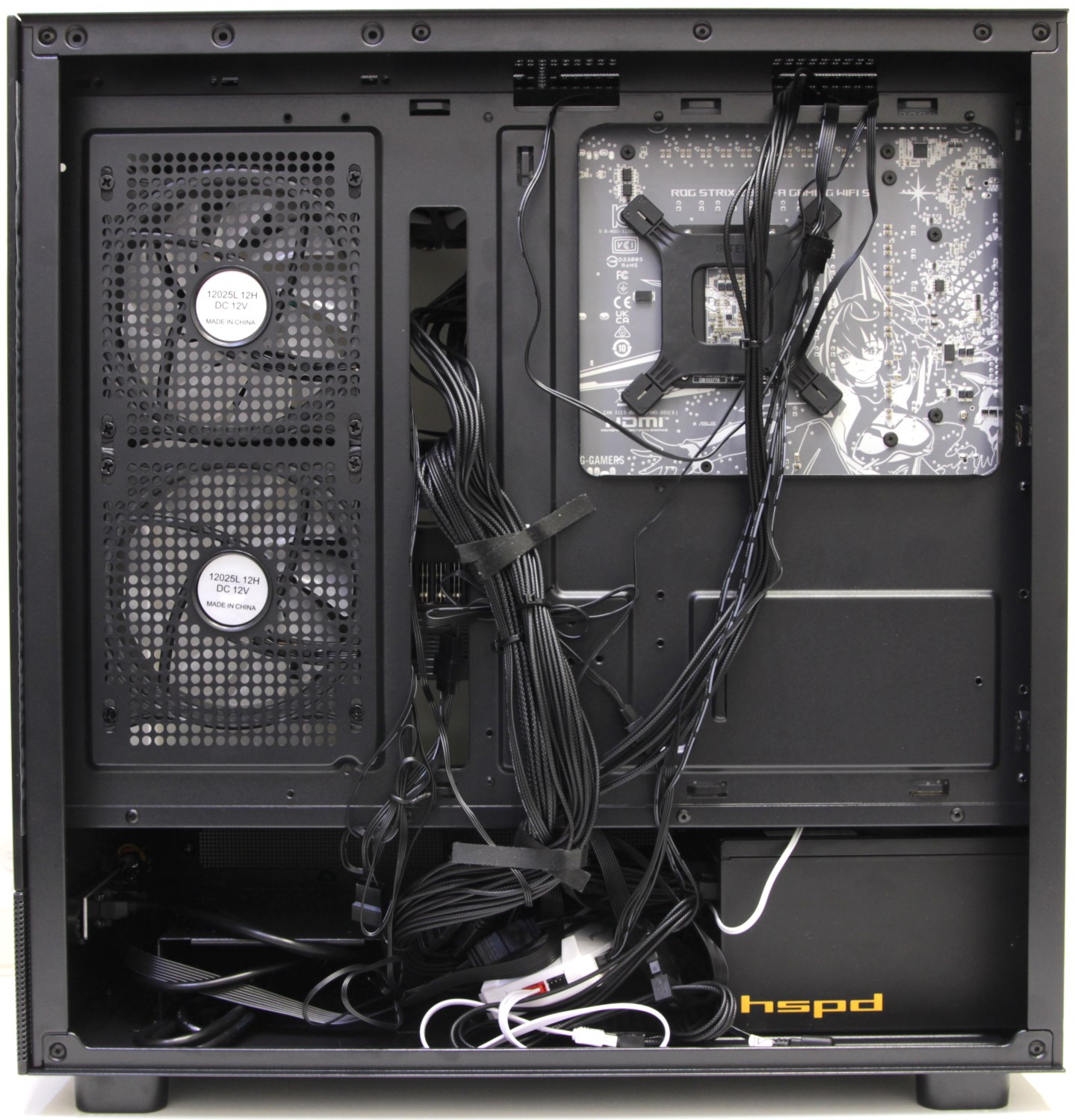

Также за правой боковой панелью находится достаточно просторная ниша для укладки кабелей. Это оказывается очень кстати, поскольку от каждого штатного вентилятора идёт два кабеля, которые можно соединять последовательно. Однако я давно приобрёл простенький хаб с пультом и возможностью синхронизации с материнской платой. Поэтому мне было проще воспользоваться им.
Боковая крышка после разводки кабелей закрывается легко и без усилий. Внутри ещё остаётся свободное место, главное не делать толстых жгутов. Боковая панель со стеклом также закрывается без проблем. Все вентиляторы оборудованы четырёхконтактным разъёмом и поэтому возможно ШИМ-управление.

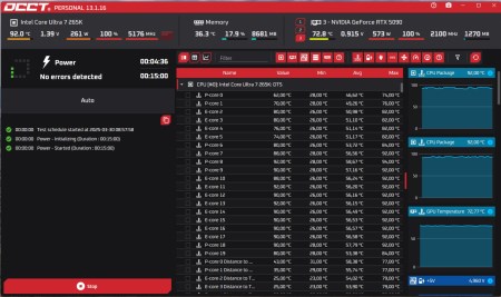

Для тестов я решил использовать одно приложение OCCT, которое нагружает сразу процессор и видеокарту. Таким образом можно проверить работу блока питания и заодно прогреть систему как следует.
Помимо этого было проверено несколько вариантов использования штатных вентиляторов HSPD F710-TGBK-Black и проведено сравнение корпуса с открытым стендом.
- Открытый стенд (ОС);
- Все вентиляторы в штатном режиме (Def);
- Все вентиляторы на максимальной скорости (MAX).
