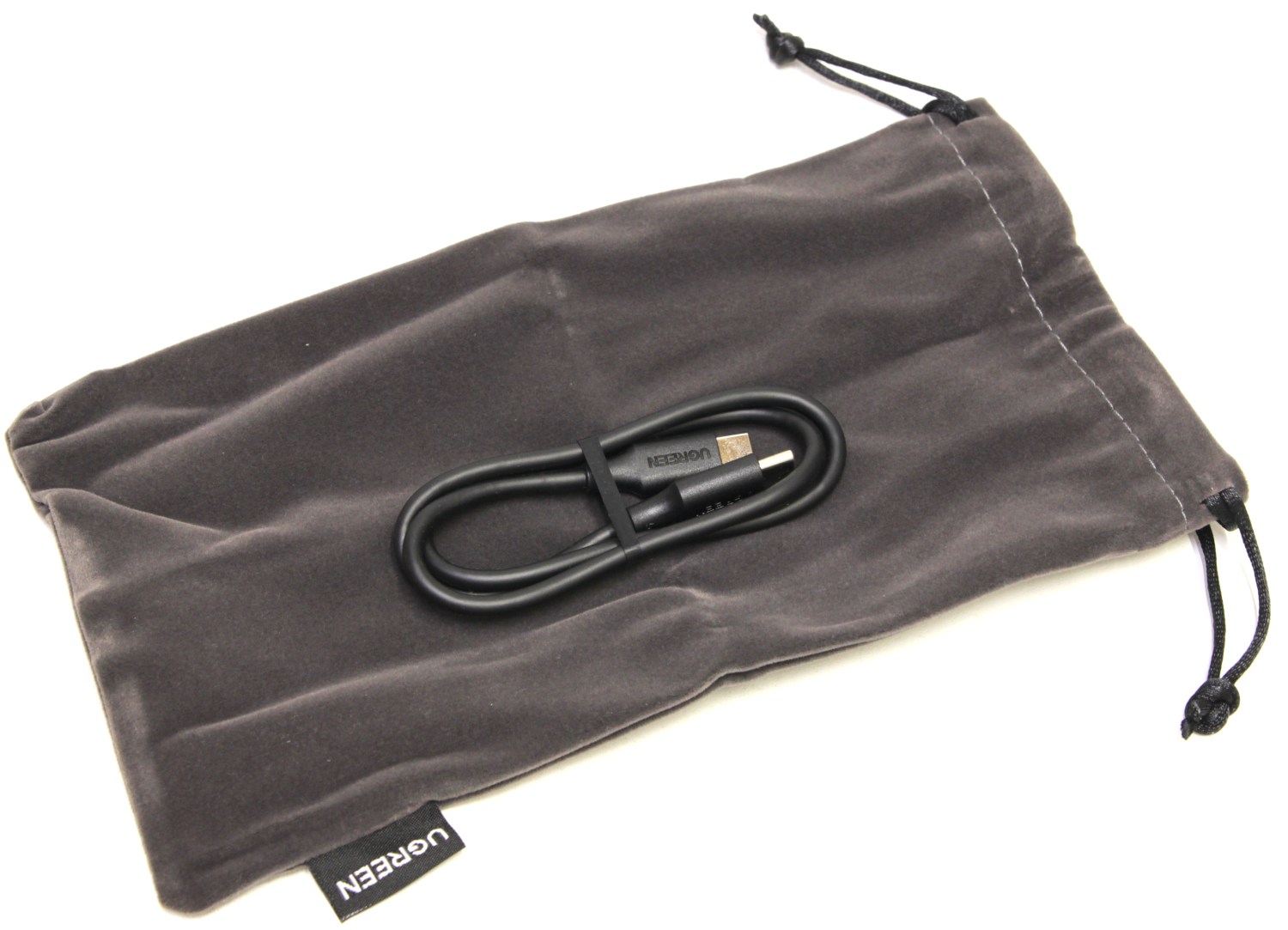

Внутри коробки с одного бока находится разделитель, а с противоположного – коробка с аксессуарами. Их не так много, но они есть. Под устройством лежит пачка различных брошюр и инструкций. В комплекте есть короткий кабель USB Type-C – USB Type-C и серый бархатистый чехол.
Адаптера питания для зарядки нет. У меня был собственный адаптер от ноутбука на 65 Вт. Напряжение 20 В, сила тока 3.25 А, но он же поддерживает другие напряжения 5 и 9 В. Полная зарядка занимает около 1.5 часа.

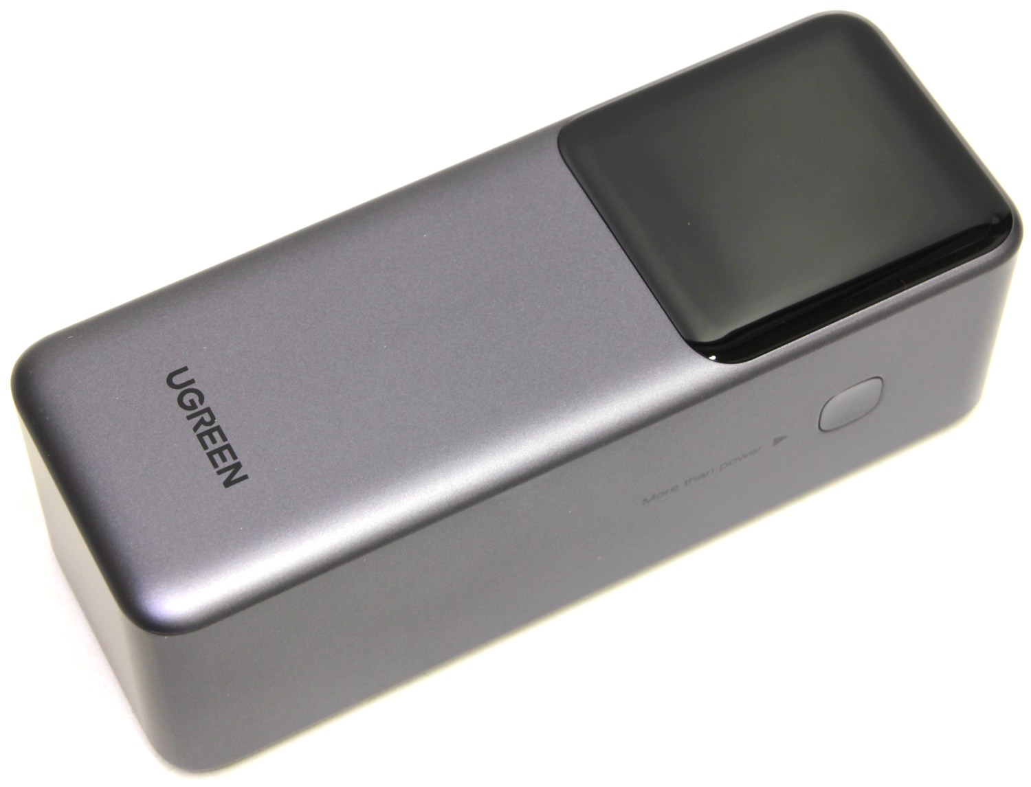

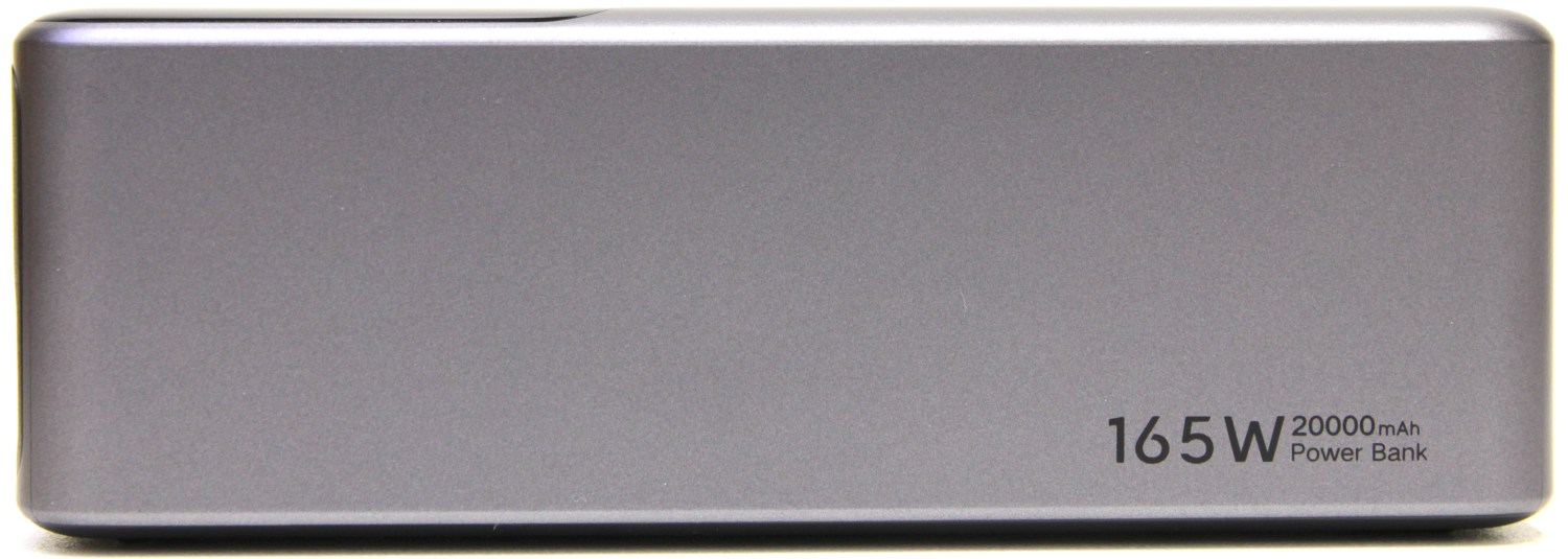

Устройство представляет собой небольшой пластиковый брусок с экраном. В данном случае подразумевается горизонтальная, а не вертикальная установка – нижняя часть выделяется чёрным пластиком и на ней размещены ножки. Также там дублируется информация из спецификации.
Экран достаточно крупный и цветной. На него выводится анимация с роботом, отображается остаток заряда в процентах, а также внизу есть три строки, которые отображают мощность заряда и линию, по которой он осуществляется. Экран выполнен по технологии TN, хотя сегодня разумнее использовать OLED из-за меньшего энергопотребления. Даже если б он был монохромный, то это было бы не критично.
Качество изготовления очень хорошее, всё сделано максимально аккуратно. Габариты составляют 115 x 45.5 x 46 мм, масса – 500 г.
Корпус изготовлен из твёрдого пластика, серого цвета. Только с нижней части он чёрного и немного отличается по фактуре. Он более шероховатый.

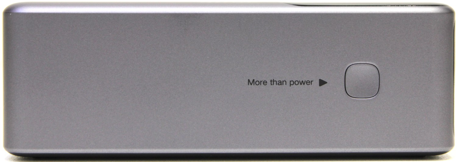

С одной боковины можно заметить единственную кнопку. С её помощью устройство включается и выключается, а все разъёмы расположены с одного из торцов.

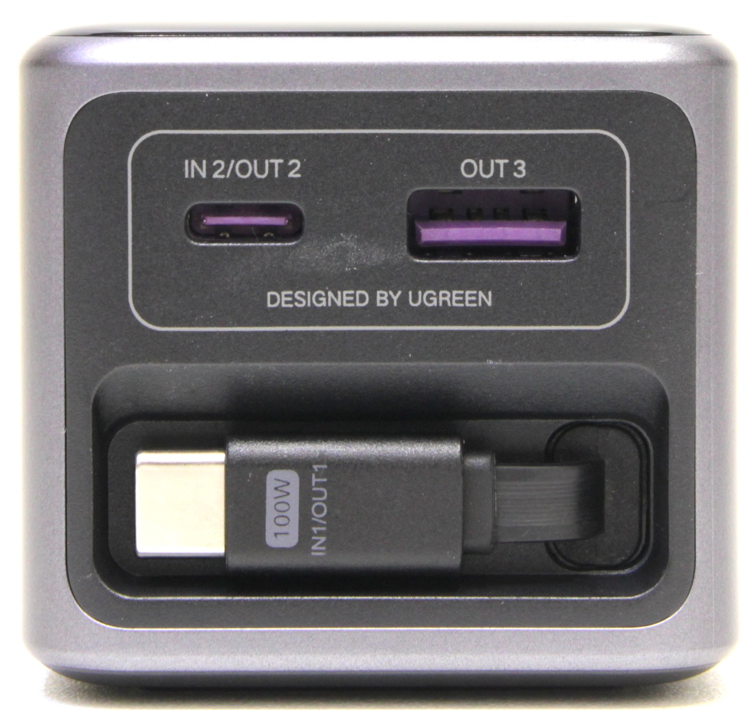

Там также есть вставка из пластика другого цвета. Ещё есть небольшая ниша, в которую укладывается коннектор кабеля. Сам кабель плоский и убирается внутрь корпуса. Он фиксируется с помощью специального механизма на пружине. Коннектор фиксируется магнитом. Максимальная длина кабеля составляет 65 см. Чтобы ослабить фиксацию, необходимо немного потянуть кабель, и он начнёт собираться на катушку внутри корпуса.

На этой же торцевой панели можно обнаружить ещё два разъёма: USB Type-C2 и USB Type-A. Кстати, осуществлять зарядку пауэрбанка можно не только через штатный кабель, но и через разъём USB Type-C2, используя альтернативный кабель.

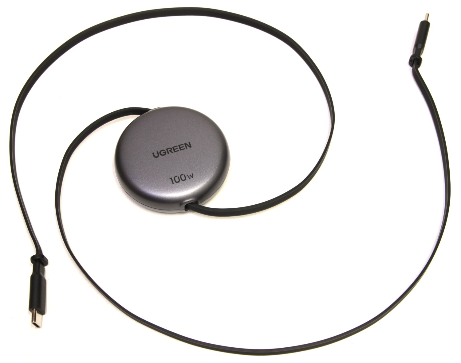

Кабель Ugreen USB-C to USB-C PD Fast Charging представляет собой небольшую пластиковую закрытую катушку.
Внутри неё спрятан пружинный механизм со стопором. Стопор фиксирует положение кабеля, и чтобы его освободить, нужно слегка потянуть кабель. Он вытягивается и убирается с двух сторон катушки синхронно. Возможно, это не самое удобное решение, но достаточно простое.
Кабель плоский, как и у пауэрбанка, поэтому раздвигается и сматывается он похожим образом, но только тут эта операция происходит сразу с двух сторон. На обоих концах находится коннектор USB Type-C.
Максимальная длина в вытянутом состоянии составляет 1 м. Не самая большая, но для большинства случаев её будет достаточно. Кабель поддерживает не только зарядку, но и передачу сигнала. К сожалению, тут ничего не сказано о поддержке передачи видеосигнала, поддержке стандарта Thunderbolt и USB 4.
Именно такой кабель мне пришлось искать недавно для внешнего накопителя с интерфейсом Thunderbolt 4. Если здесь про неё ничего не сказано, то соответственно её нет. К тому же там кабель явно толще и точно не плоский.
Однако производитель позиционирует его как кабель для быстрой зарядки с поддержкой PD 3.0 и никак иначе.
