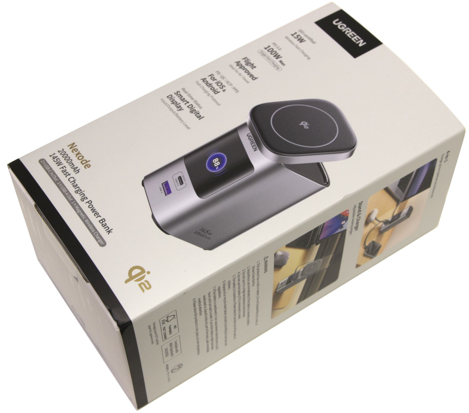

Ugreen Nexode 20000mAh 145W (PB771) поставляется в небольшой коробке из плотного картона с цветной полиграфией. Спереди можно заметить изображение самого устройства. Выглядит оно как прямоугольная колонна с откидной крышкой и экраном. На нём отображается анимация, уровень заряда устройства и мощность заряда по проводным линиям.
Сверху можно заметить логотип компании. В левой части находится столбец с пятью пунктами. Из них мы можем узнать, что тут есть 15 Вт беспроводная зарядка, поддержка режима PD 3.0 с мощностью до 100 Вт, поддержка iOS и Android устройств, а также информативный дисплей с информацией о мощности заряда. Кроме того, устройство подходит для использования в самолётах.
Снизу указана модель Ugreen Nexode Power Bank 20000mAh 145W, также уточняется, что это пауэрбанк со скоростной зарядкой. Тут же приведена его ёмкость, которая составляет 20 000 мАч. В правом нижнем углу есть значок, который указывает на стандарт беспроводной зарядки Qi2.
Если коротко, то это Qi + MagSafe от Apple. Соответственно такой вариант отлично подходит для беспроводной подзарядки смартфонов Apple.

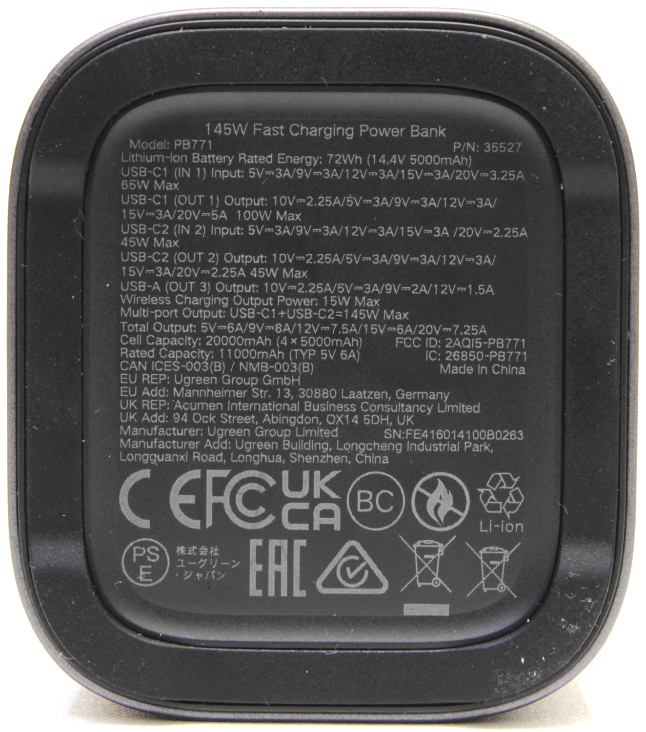

Все основные характеристики и спецификация представлены с обратной стороны.
| Модель | Ugreen Nexode Power Bank 20000mAh 145W (PB771) |
| USB Type-C1 вход, режимы | 5 В, 3 А / 9 В, 3 А / 12 В, 3 А, / 15 В, 3 А / 20 В, 3.25 А = 65 Вт макс |
| USB Type-C2 вход, режимы | 5 В, 3 А / 9 В, 3 А / 12 В, 3 А, / 15 В, 3 А / 20 В, 2.25 А = 45 Вт макс |
| USB Type-C1 выход, режимы | 10 В, 2.25 А / 5 В, 3 А / 9 В, 3 А / 12 В, 3 А, / 15 В, 3 А / 20 В, 5 А = 100 Вт макс |
| USB Type-C2 выход, режимы | 10 В, 2.25 А / 5 В, 3 А / 9 В, 3 А / 12 В, 3 А, / 15 В, 3 А / 20 В, 2.25 А = 45 Вт макс |
| USB Type-A выход, режимы | 10 В, 2.25 А / 5 В, 3 А / 9 В, 2 А / 12 В, 1.5 А |
| Максимальная мощность беспроводного заряда | 15 Вт |
| Максимальная отдача с нескольких портов | 145 Вт |
| Максимальный выход | 5 В, 6 А / 9 В, 8 А / 12 В, 7.5 А, / 15 В, 6 А / 20 В, 7.25 А = 145 Вт макс |
| Тип встроенного аккумулятора | Литий-полимерный |
| Расчётная ёмкость элементов | 10 000 мАч (4 х 5 000 мАч) |
| Номинальная ёмкость | 11 000 мАч |
| Номинальная энергия | 72 Вт*ч (14.4 В, 5 000 мАч) |
| Номинальное напряжение заряда элементов | 4.2 В |
| Габариты | 155 x 54 x 50 мм |
| Масса | 555 г |

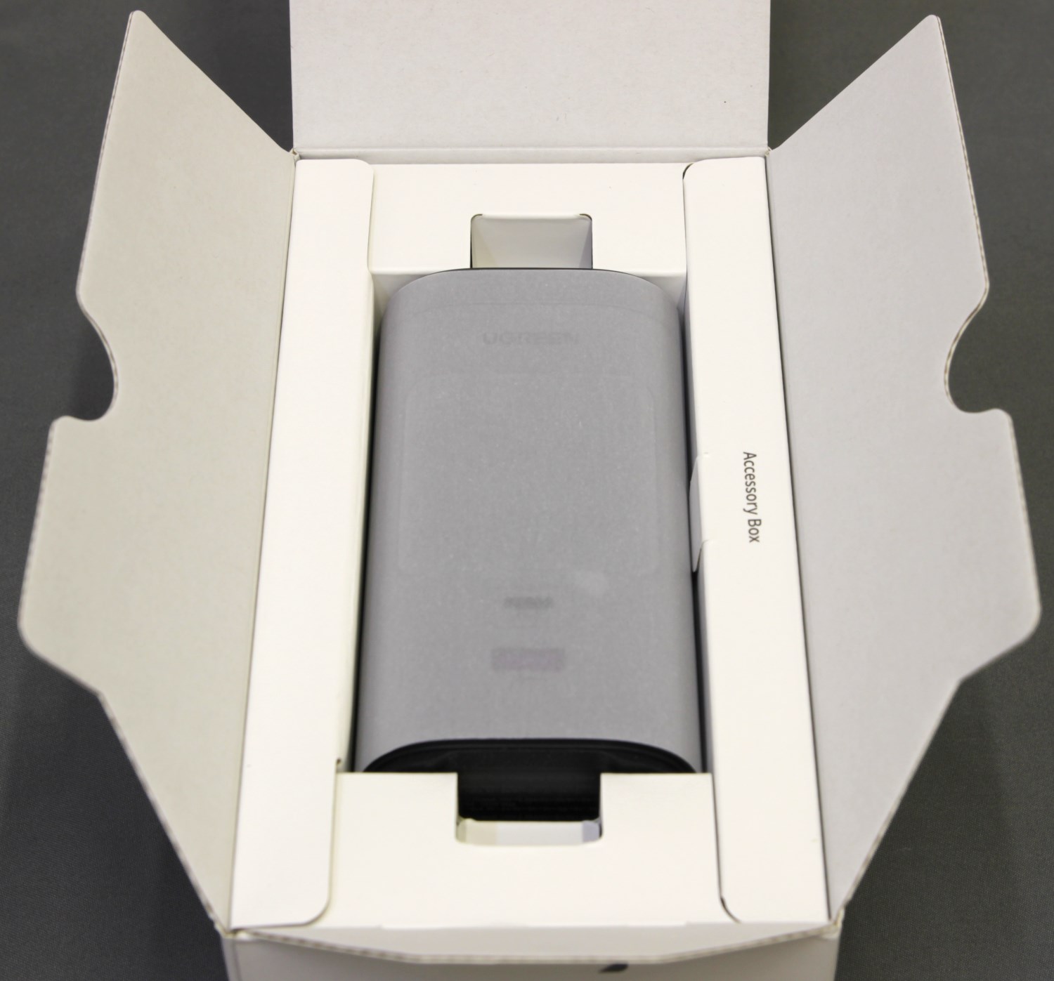

Она достаточно плотная и обеспечивает хорошую защиту. Коробка сделана немного крупнее и в ней есть картонные разделители с пустотами. Это позволяет лучше защитить устройство, которое расположено ближе к центру.

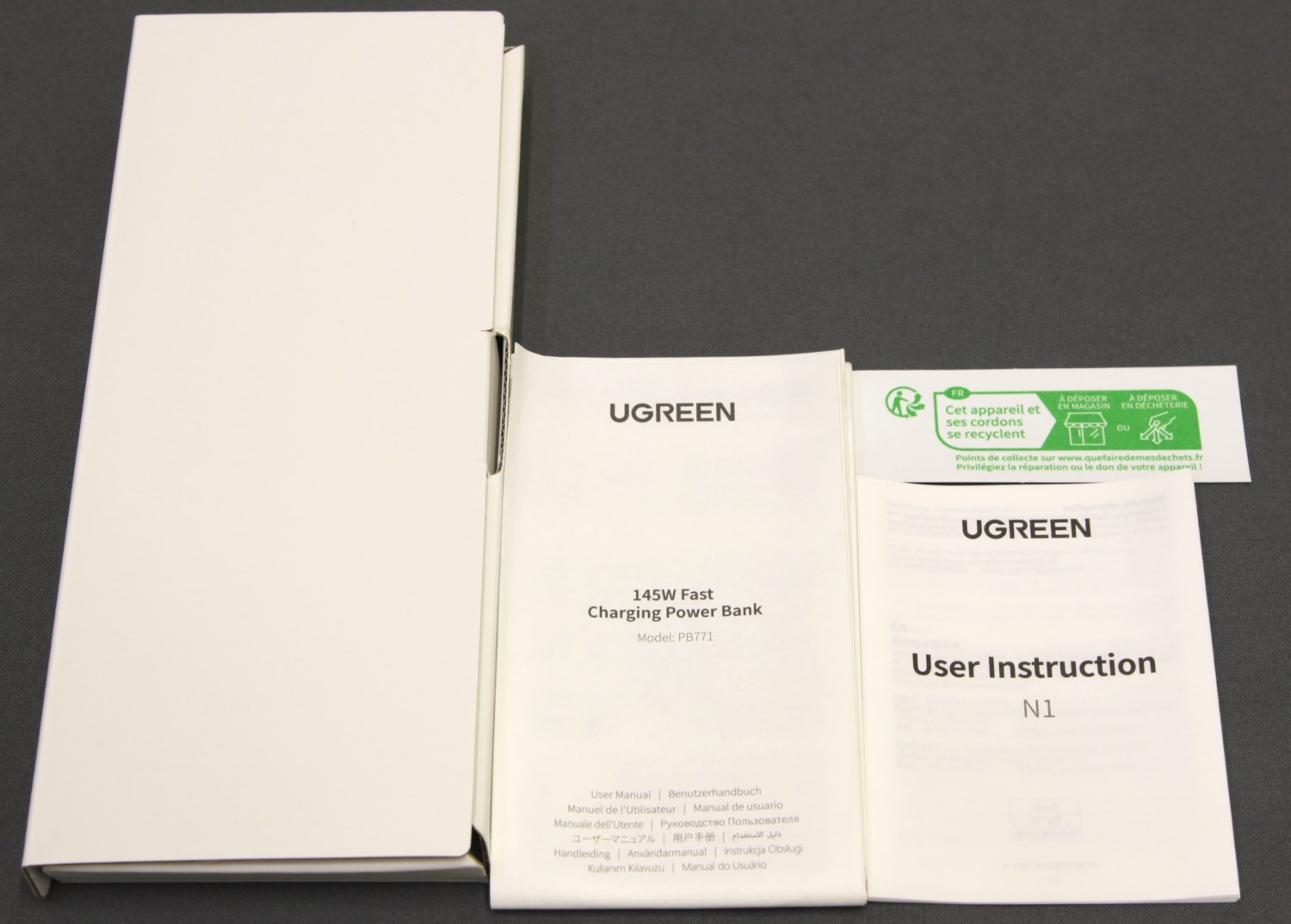

Внутри коробки с одного бока находится разделитель, а с противоположного – коробка с аксессуарами. Их не так много, но они есть. Под устройством лежит пачка различных брошюр и инструкций. В комплекте есть короткий кабель USB Type-C – USB Type-C и серый бархатистый чехол.

Вся информация об этом устройстве указана снизу, где расположены ножки.

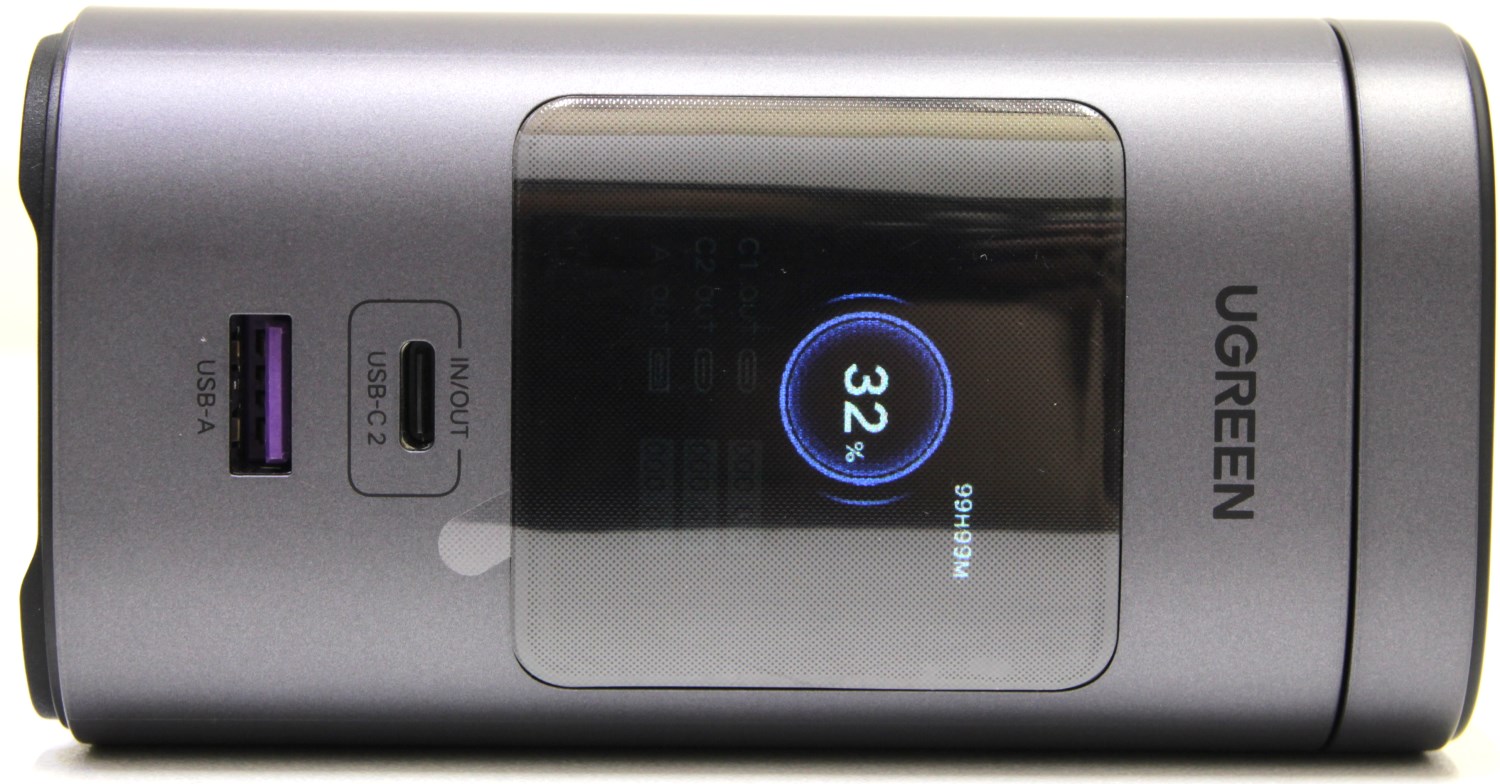

На одной из боковых панелей находится экран. Он закрыт прозрачным глянцевым стеклом. Разумеется, оно пластиковое и сверху заклеено защитной плёнкой, чтобы его не поцарапать.

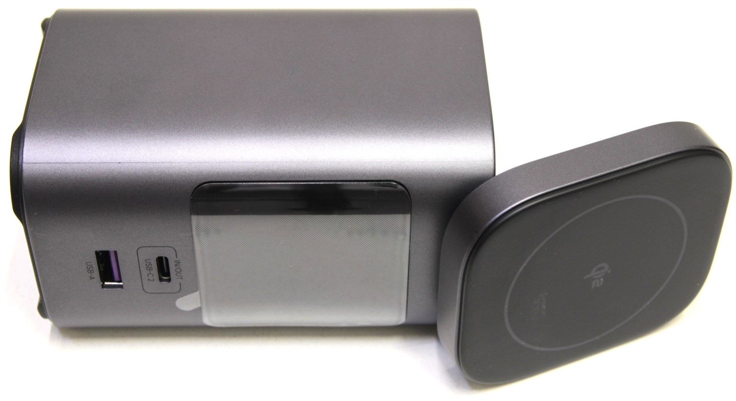

Ниже есть два разъёма: USB Type-C2 и USB Type-A. Кстати, зарядку самого пауэрбанка можно осуществлять через любой из двух разъёмов USB Type-C.
С противоположной стороны есть кнопка включения и разъём USB Type-C1. Изначально может показаться, что кнопка – это фиксатор верхней крышки. Однако на самом деле это не так. Крышка фиксируется за счёт петли, которая прячется внутри под ней.
К сожалению, яркость экрана не регулируется и при ярком освещении он выглядит тусклым, а вся информация с него читается с трудом.

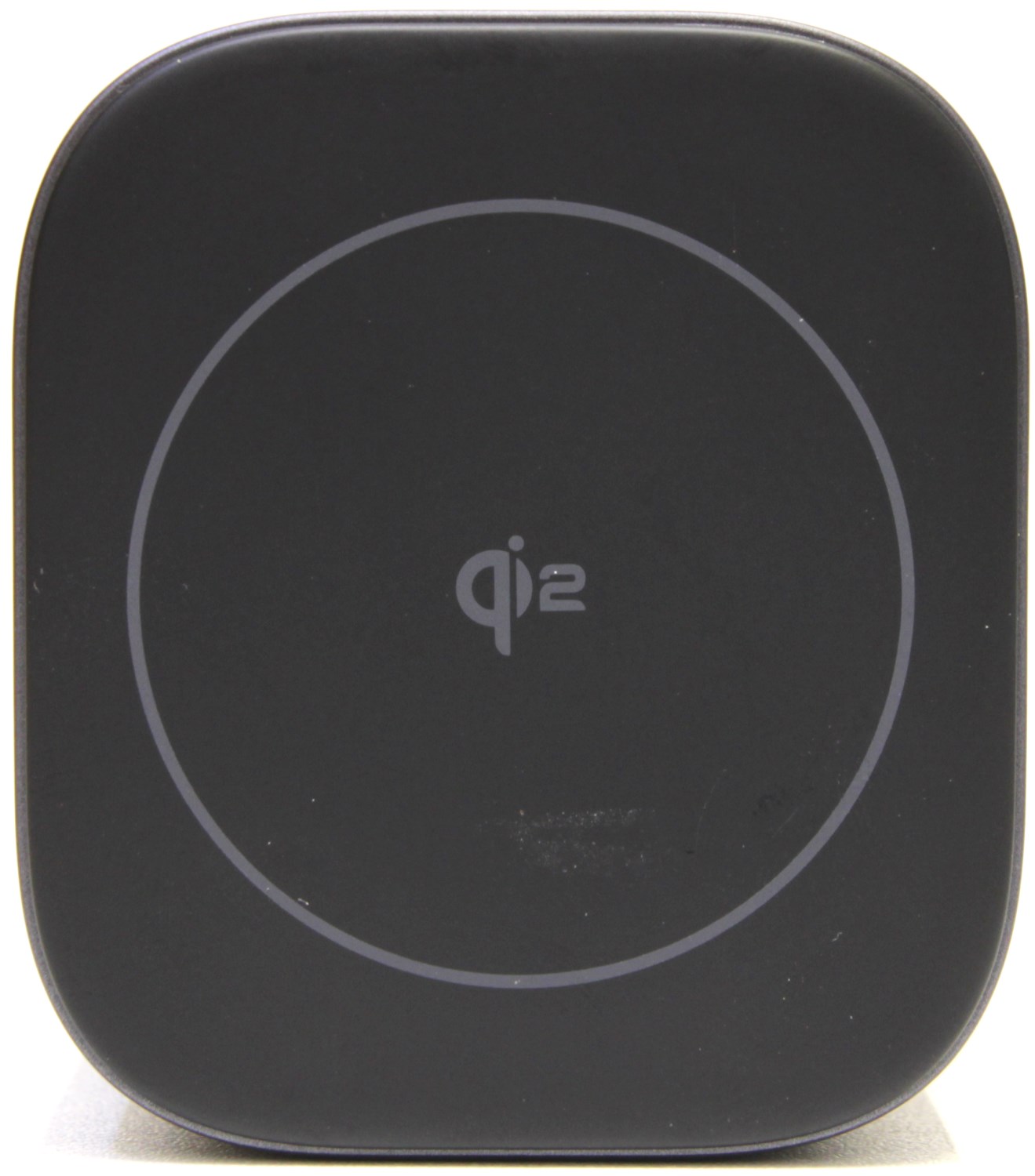

Верхняя крышка с модулем беспроводной зарядки открывается с усилием и фиксируется в любом положении, под любым углом, вплоть до максимального.

Под руками ничего серьёзного не оказалось, кроме ноутбука и двух смартфонов. Со смартфонами всё просто – они заряжаются, но как работает беспроводная зарядка? iPhone 15 Pro заряжается без проблем. Причём фиксация с технологией MagSafe очень надёжная даже через защитный чехол. В отличие от изделия Apple, Xiaomi 15 Ultra практически не держится, но при этом зарядка идёт.
