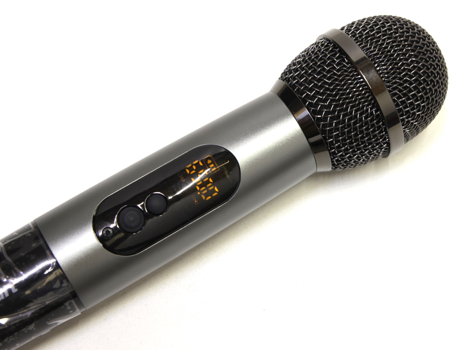

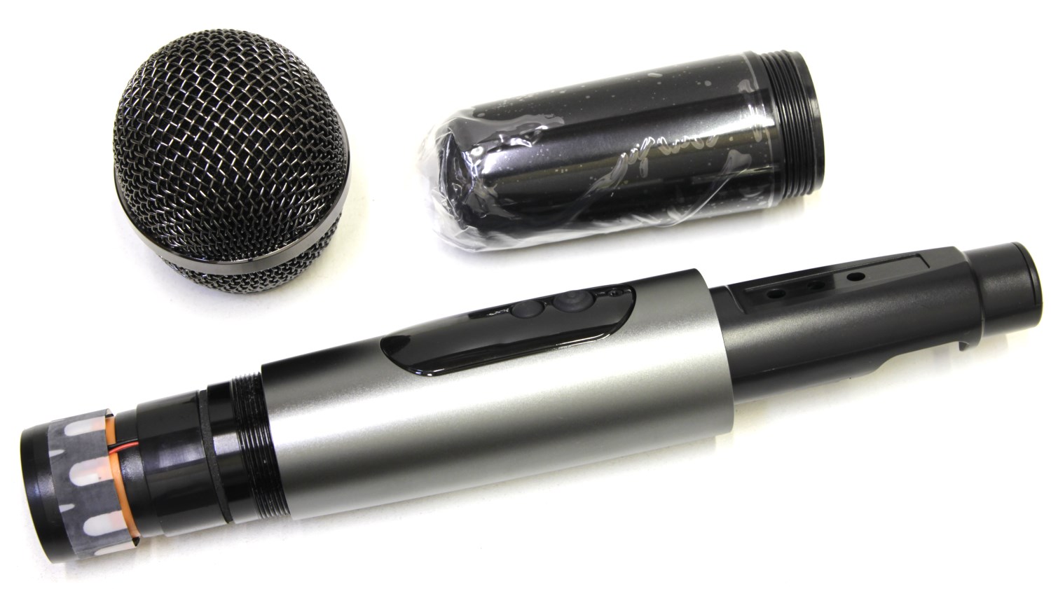

В ассортименте существуют модели с микрофонами и без них. Возможно, именно поэтому в спецификации ничего о них не сказано. По факту они беспроводные и каждый работает от двух обычных пальчиковых батареек, которых нет в комплекте. Что же тогда там есть?

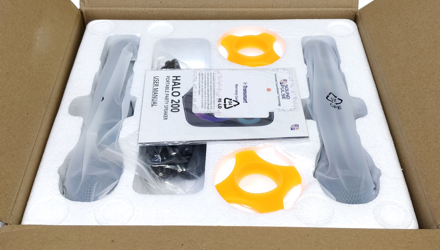

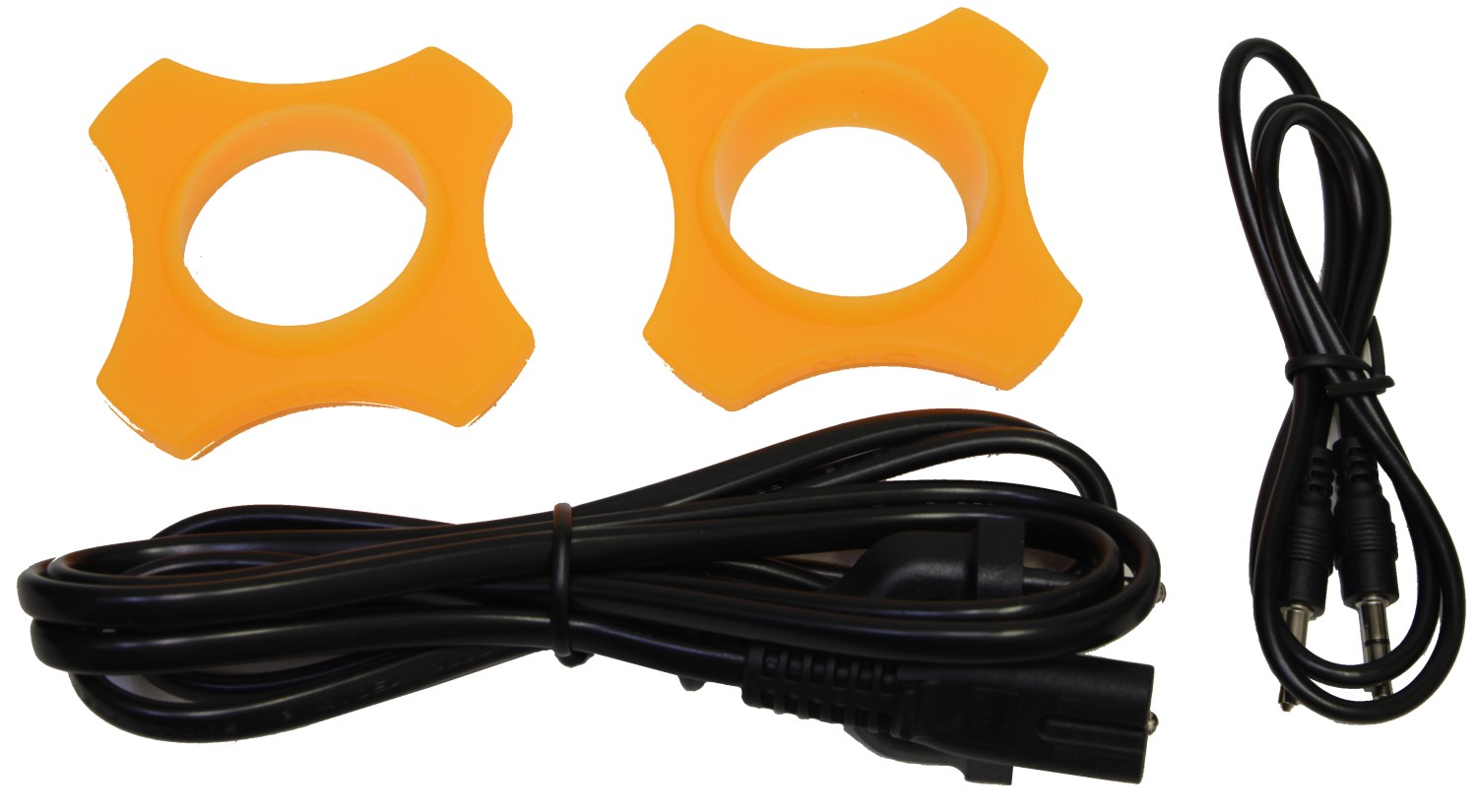

После открытия коробки сверху видим лоток из пенопласта, в котором лежат два микрофона, две подставки для них, два кабеля и какие-то инструкции. Само устройство также завёрнуто в антистатический пакет белого цвета.

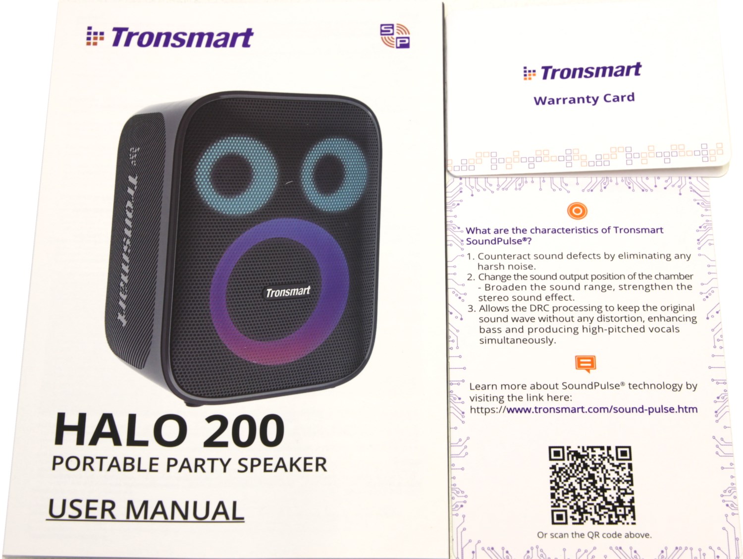

В комплекте есть инструкция, гарантийная карта и ещё одна карточка с информацией о технологии SoundPulse. Это фирменный программно-аппаратный комплекс для улучшения качества звука.
Адаптера для зарядки в комплекте нет. Есть только сетевой кабель и кабель 3.5 мм миниджек с двух сторон.

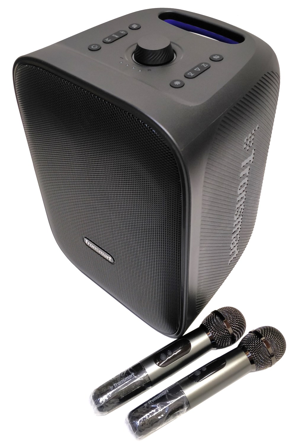

Само устройство крупное и тяжёлое, поэтому у него есть ручка в корпусе для удобства транспортировки. Сам корпус изготовлен преимущественно из пластика. Местами есть резиновые вставки, а в основании находятся четыре резиновые ножки. Корпус достаточно крепкий и прочный. Спереди динамики защищены металлической сеточкой с пластиковым каркасом. Всё элементы хорошо подогнаны друг к другу, зазоры минимальные.
Я первый раз сталкиваюсь с таким форм-фактором колонки, хотя раньше в составе различных музыкальных систем они выглядели именно так. Другими словами, эта портативная колонка больше напоминает классическую акустическую систему. Необычным может показаться только симметричное расположение динамиков. Однако это обусловлено тем, что колонка одна, а комплект акустики обычно состоит из пары похожих колонок, где есть левое и правое устройство. Там обычно динамики расположены на двух разных устройствах зеркально отражёнными для обеспечения стереоэффекта.
Тут тоже можно объединять несколько устройств, но у каждого есть два канала в трёхполосном исполнении. По формуле это ближе к 2.1, но на самом деле это 1.2.1.
Острых углов нет, все они заметно скруглены. Ручка является частью корпуса. Проём утоплен вглубь корпуса, а на самой ручке форма удобная для хвата. Чтобы ничего не проскальзывало, есть небольшие резиновые выступы. Понятно, что из-за размеров и веса такую колонку долго не потаскаешь. Это не основная задача устройства, здесь главное – удобство транспортировки, а не использование при перемещении.
Габариты устройства составляют 266 х 282 х 386 мм, вес – 6100 г. На все эти характеристики влияет встроенный блок питания. Для кого-то это может оказаться явным преимуществом, что можно включать колонку непосредственно в электросеть. Понятно, что это не для большого концертного зала, а для небольшого помещения. Также следует учитывать, что звук идёт направлено, только вперёд. Поэтому сзади или сбоку будет наблюдаться немного другая музыкальная картина.

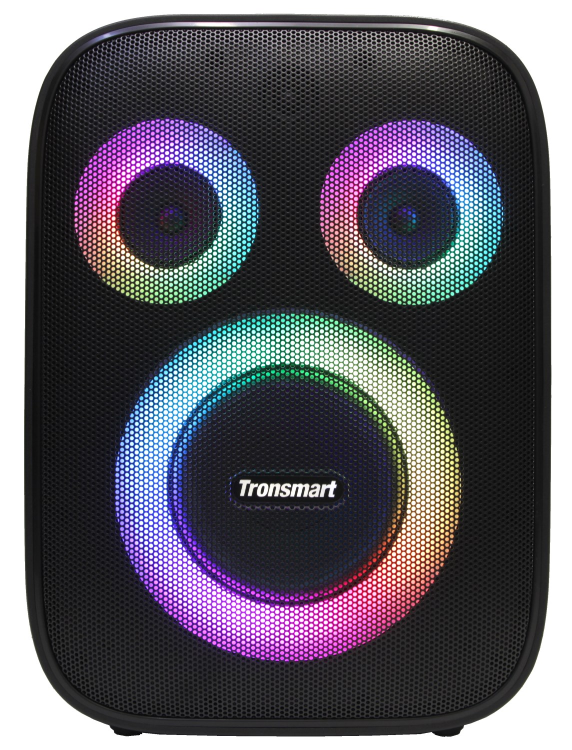

Спереди за сеткой скрыты четыре динамика. Сперва может показаться, что их три, ведь именно такое количество выделено кольцами RGB-подсветки. Однако выше размещена ещё одна «пищалка», которую сразу не заметишь, особенно за сеткой и без подсветки по периметру.

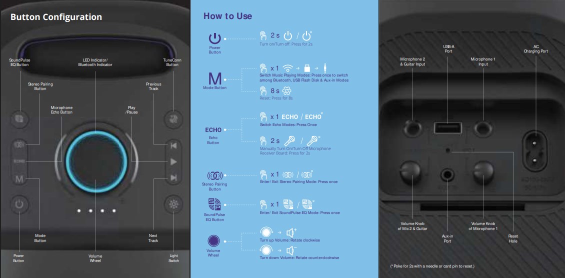

Блок управления находится сверху. По центру есть достаточно крупное колесо регулировки. Крутится оно очень приятно с фиксацией положений, но характерных щелчков при прокрутке не слышно. Перед ним расположены четыре небольших индикатора, которые отображают уровень заряда.
Слева и справа размещены десять кнопок. Четыре отдельных расположены по углам, а в средней части блоки из трёх кнопок. Например, с одной стороны, они выполняют функции плеера. Назначение всех кнопок можно посмотреть в инструкции. Некоторые из них оборудованы индикаторами, например, кнопка включения. Также часть из них может выполнять другие функции, о чём также можно узнать из инструкции.
Отдельная кнопка включает функцию SoundPulse, которая делает звук более детальным и насыщенным; также есть кнопка TrueConn для сопряжения с другим похожим устройством.

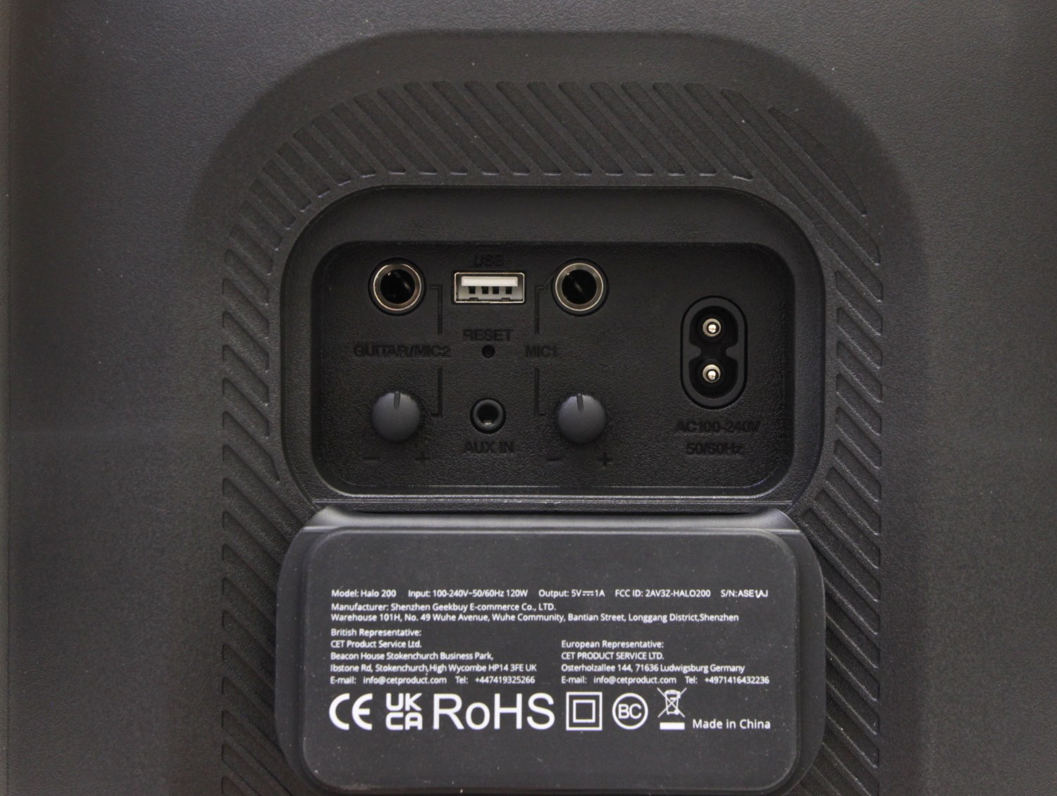

С противоположной стороны присутствует панель с разъёмами, которая закрыта чёрной силиконовой заглушкой, чтобы не попадала влага. Здесь есть один разъём для силового кабеля, USB Type-А для подключения флешки или использования устройства в качестве пауэрбанка. Слота для карт памяти MicroSD тут нет, но есть разъём 3.5 мм джек AUX-in и маленькая кнопка Reset, которую нужно нажимать чем-то тонким и острым.
Также есть два 6.25 мм разъёма джек для подключения гитары/микрофона и ещё один просто для микрофона. Здесь всё подписано, поэтому ошибиться будет трудно. Также для этих двух разъёмов есть свои регуляторы.

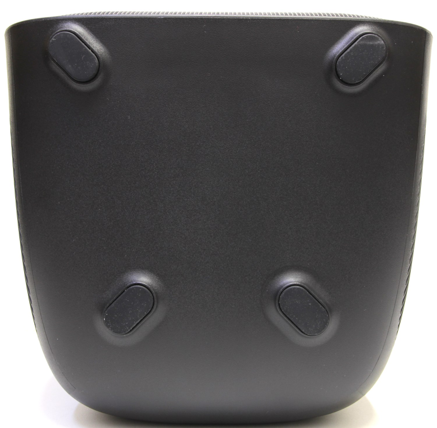

Снизу колонка опирается на четыре резиновых ножки. Это говорит о том, что предусмотрена напольная установка. На ровной поверхности устройство стоит хорошо. На неровной тоже достаточно устойчиво. Это объясняется смещённым в нижнюю половину центром тяжести.
Больше ничего интересного снаружи нет, а внутри, скорее всего, находится основная плата с контроллерами и аккумулятор. Ещё сзади есть отверстие фазоинвертора, поэтому купать колонку в воде не разрешают.

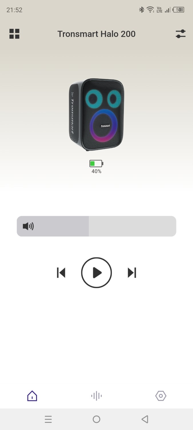

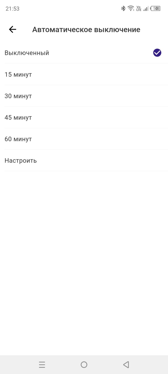

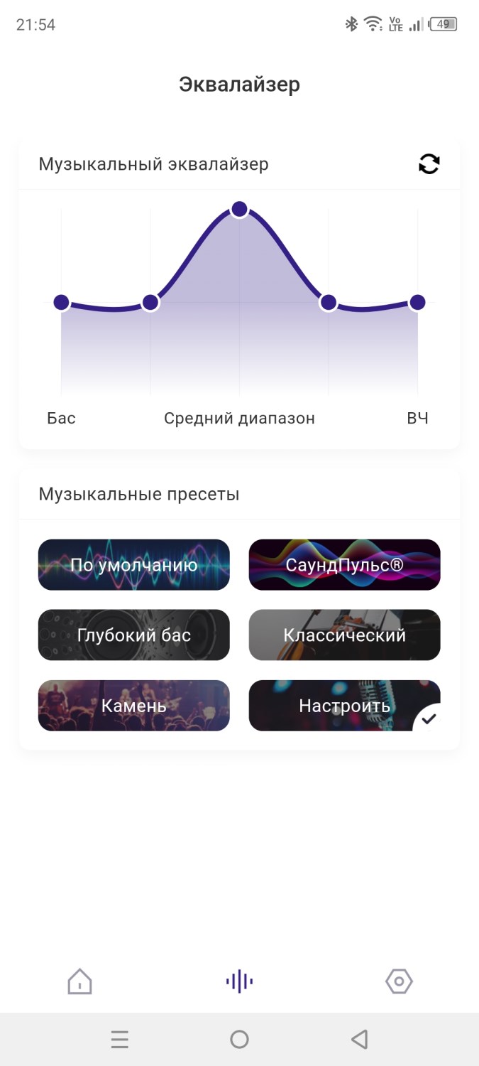

Фирменное приложение можно скачать в Google Play или APP Store. В принципе можно обойтись и без него, и в инструкции есть список горячих клавиш для расширенной функциональности. Однако в приложении есть эквалайзер и функции управления подсветкой.

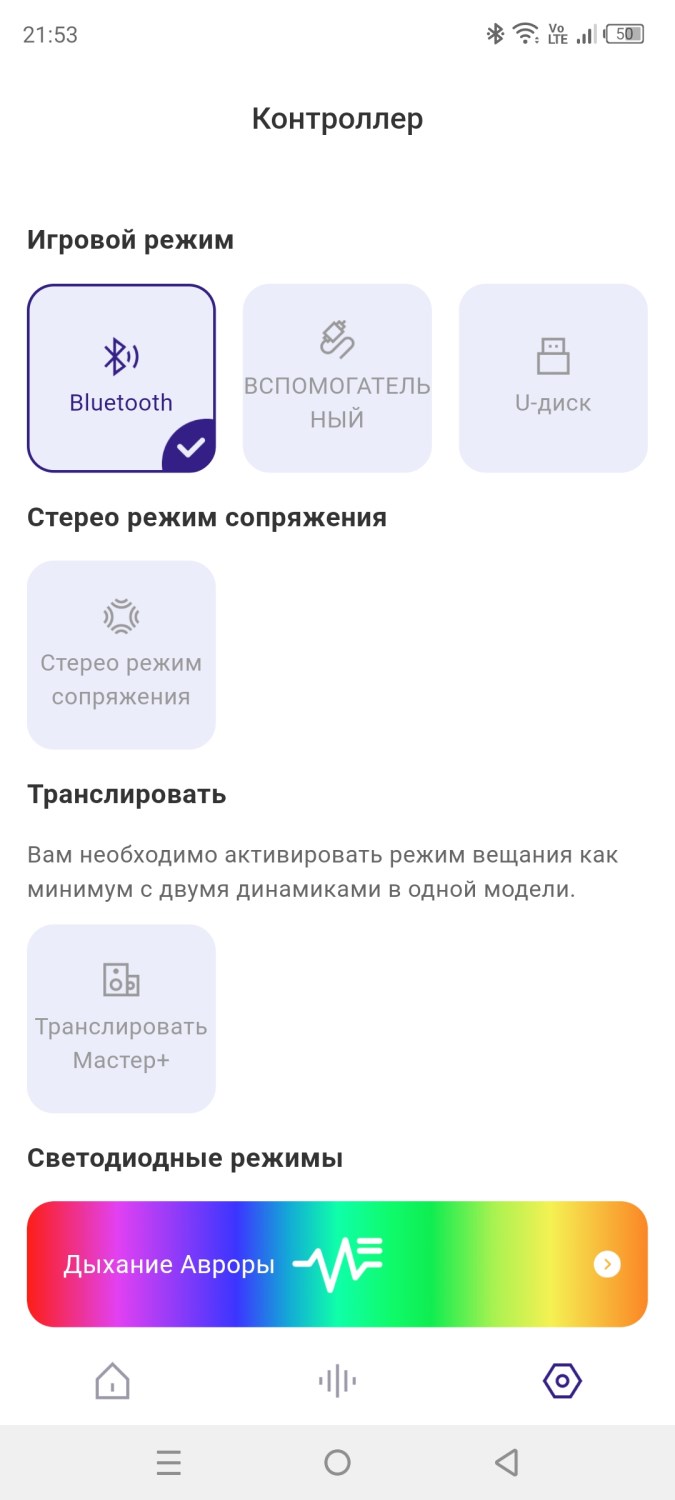

Для работы приложения всё равно необходимо выполнить Bluetooth сопряжение со смартфоном. Далее нужно запустить приложение и из списка выбрать подходящую модель.
Открывается окно, где показано устройство, уровень заряда в процентах и ещё внизу есть кнопки простого плеера, состоящего всего из трёх кнопок. Плеер нужен для управления треками при воспроизведении с накопителя. Если же использовать устройство как Bluetooth колонку, то, разумеется, придётся использовать плеер смартфона.
Большого и подробного меню тут нет. Есть возможность обновить прошивку.
Ещё есть страница, на которой отображается состояние устройства и активные функции.
Здесь же можно выбрать эквалайзер.

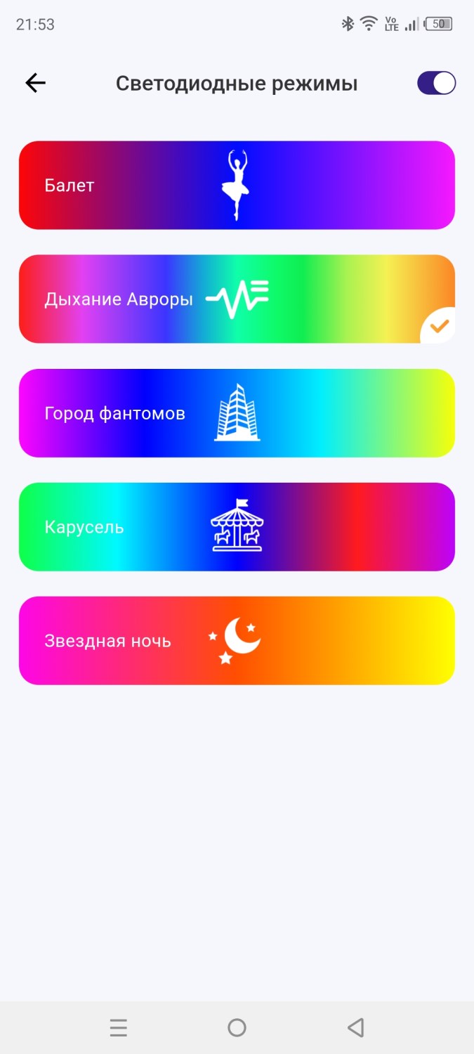

И ещё можно выбрать один из трёх режимов подсветки или отключить её.

Звук чистый, дистанция большая. Микрофон ловил даже за стеной. Единственное, что хотелось бы – это отдельные регулировки чувствительности микрофона и уровня звука. Тут же есть возможность регулировать баланс между звуком с микрофона и фоновым контентом. С другой стороны, это не профессиональная аппаратура, чтобы пользователь путался с регулировками. Приглушил фон, микрофон стал погромче и пой себе на здоровье.
