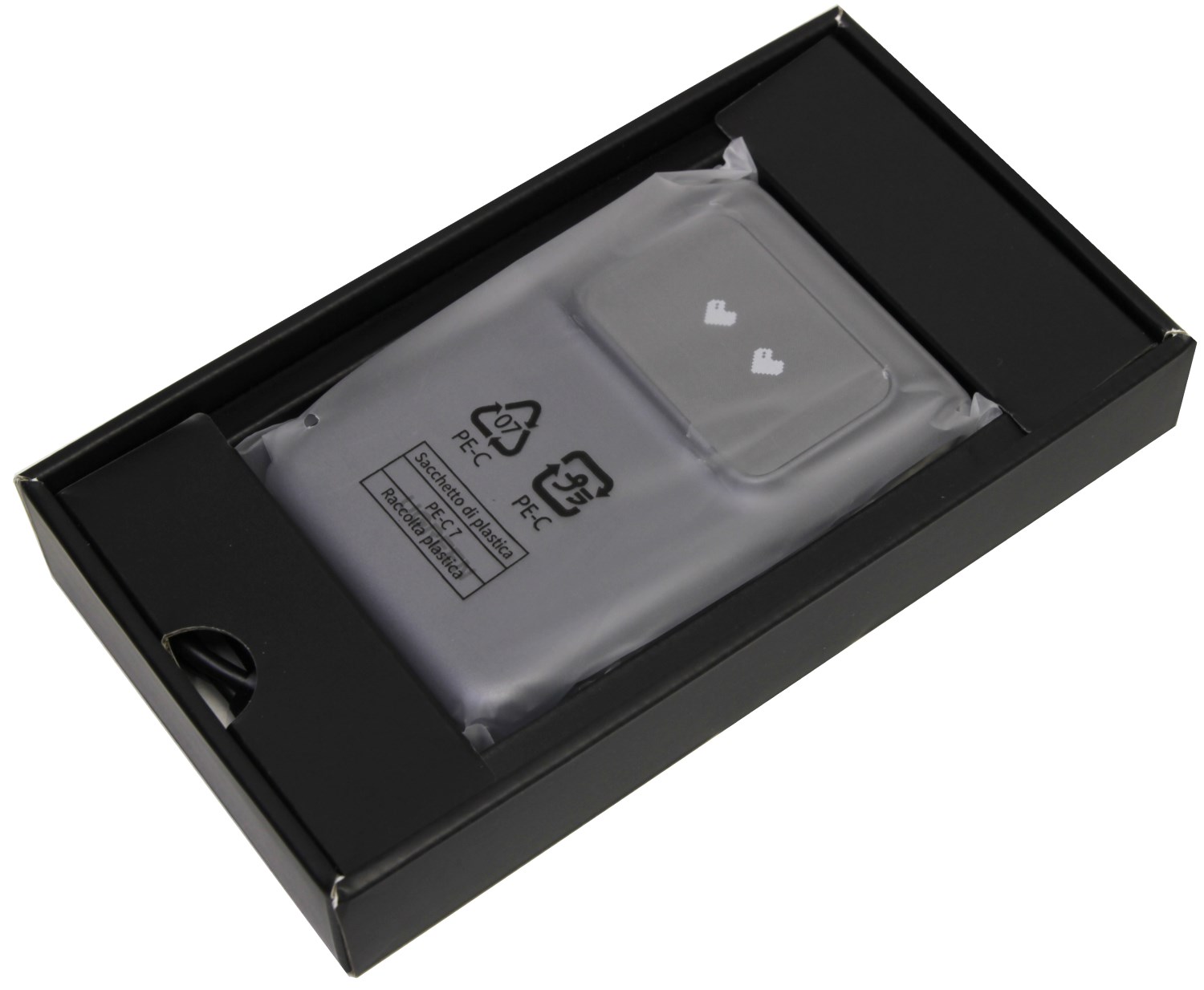

Внутри коробки скрыт чёрный картонный лоток. Он тоже достаточно плотный, поэтому в целом защита тут хорошая.

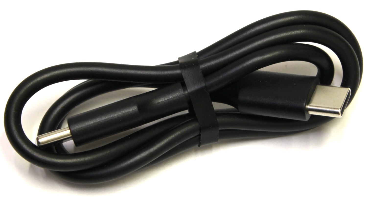

По центру находится само устройство, которое упаковано в белый полупрозрачный пакет. Снизу аккуратно упакован конверт, с инструкциями. Выше предусмотрен отсек, где спрятан короткий кабель USB Type-C – USB Type-C.
Адаптера питания для зарядки нет. У меня был собственный адаптер от ноутбука на 65 Вт. Напряжение 20 В, сила тока 3,25 А, но он же поддерживает другие напряжения 5 и 9 В. Полная зарядка занимает около 45-50 минут.

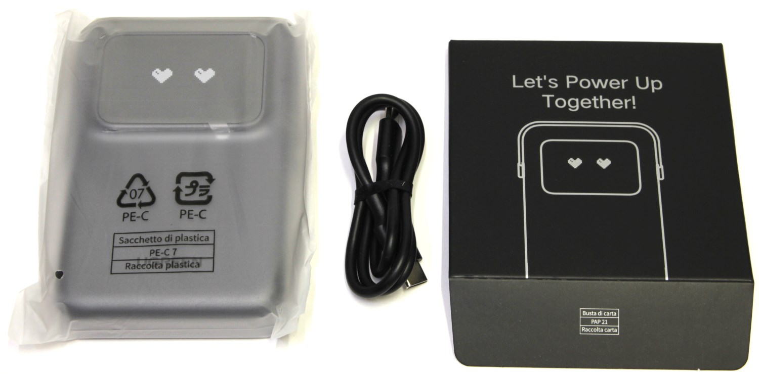

Посмотрим, что скрывается внутри здесь.
Тут, кстати, практически всё аналогично, поэтому так устройства даже проще перепутать. Снова конверт с инструкциями снизу, а сверху отсек с кабелем USB Type-C – USB Type-C для подзарядки. Хотя её можно также осуществлять через несъёмный кабель, который находится на корпусе устройства.
Адаптера питания для зарядки снова нет. У меня был собственный адаптер от ноутбука на 65 Вт. Напряжение 20 В, сила тока 3.25 А. В том числе он поддерживал другие режимы, совместимые с этой моделью. Полная зарядка здесь оказалась даже быстрее – около 40 минут.

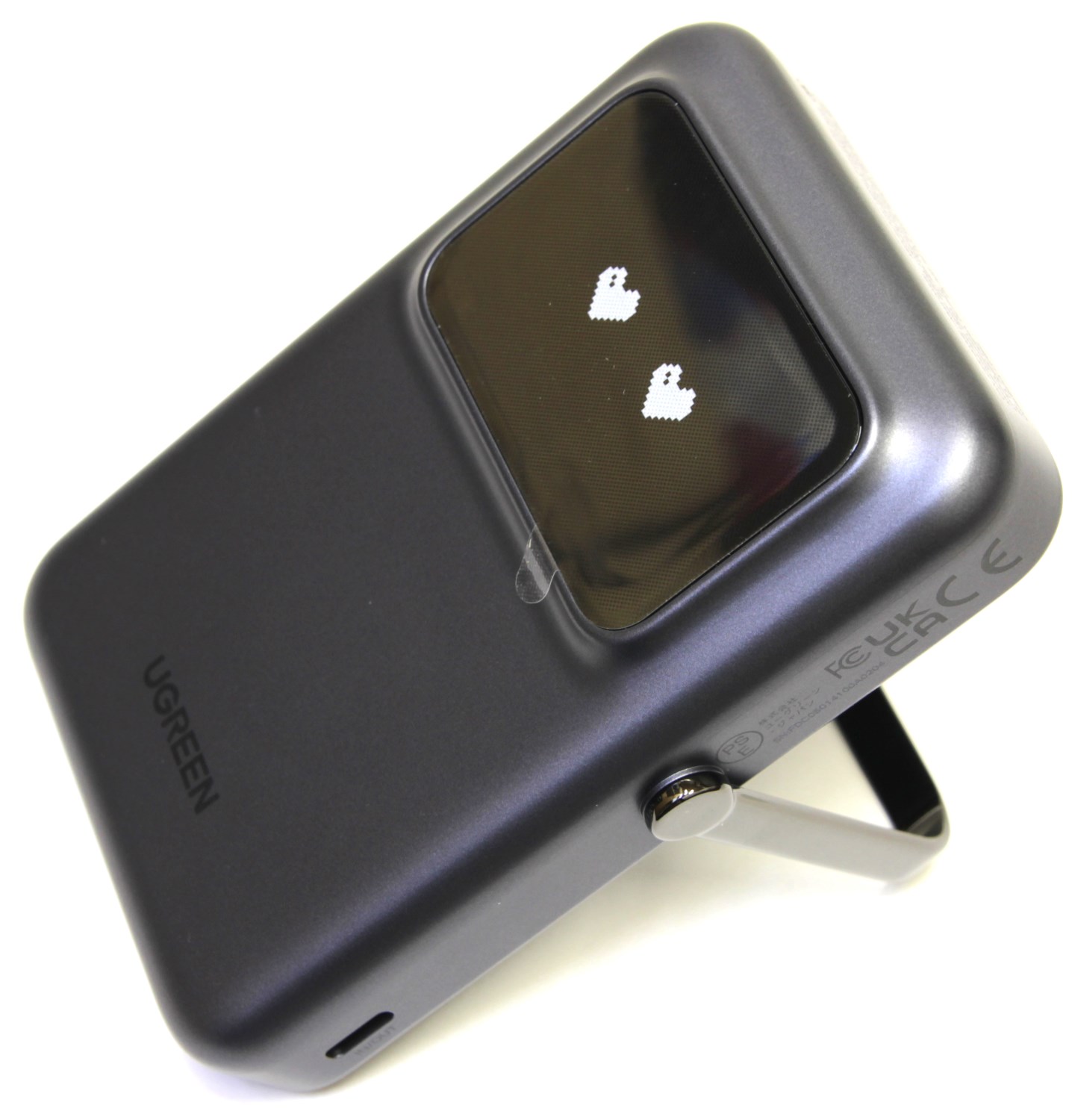

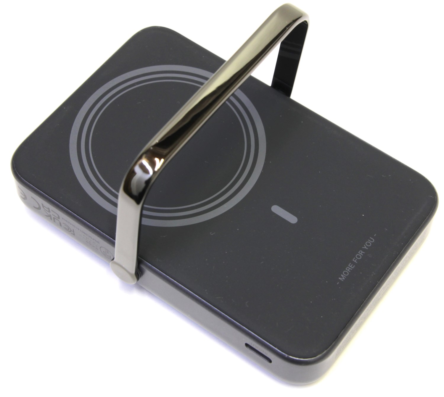

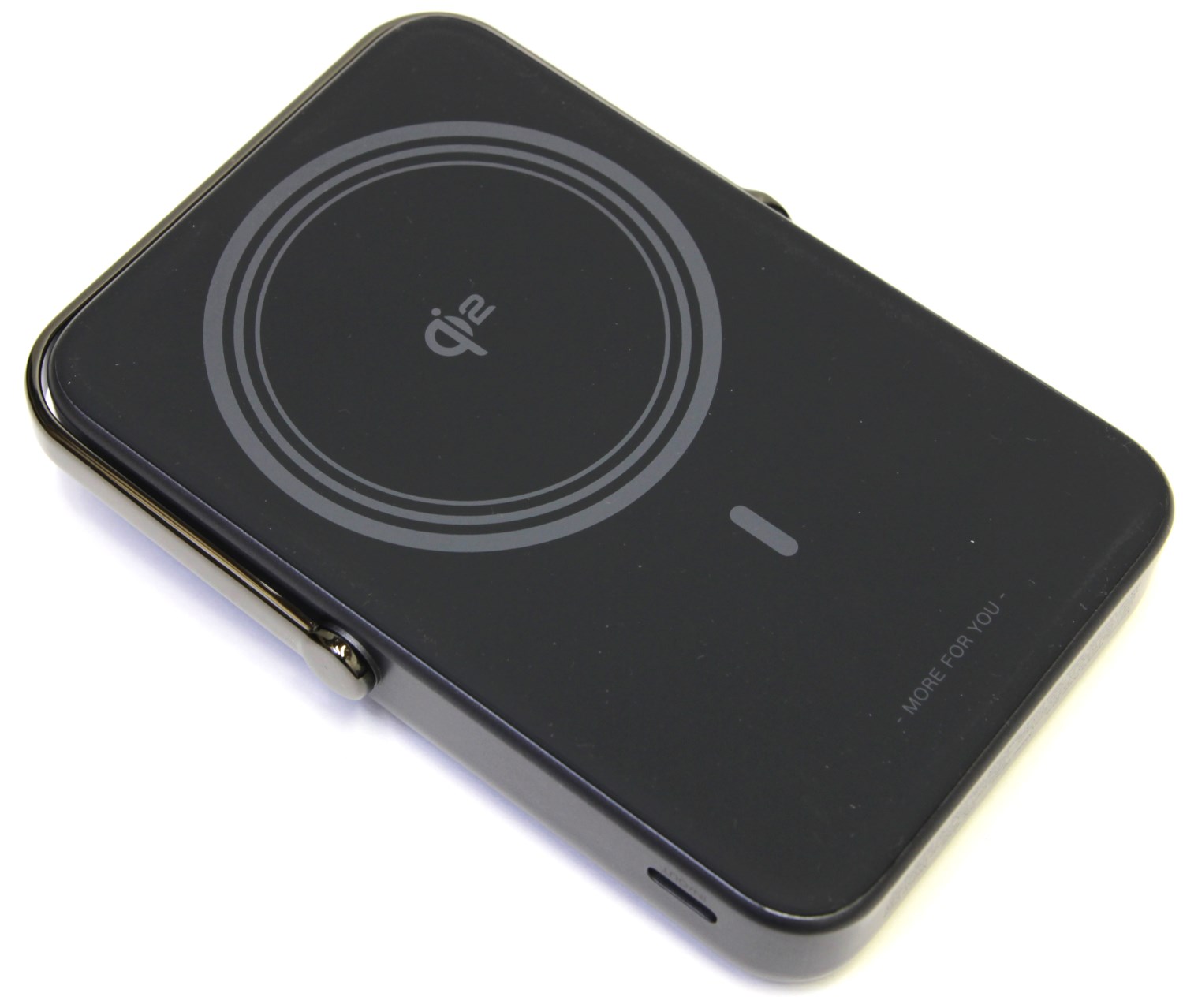

Устройство представляет собой небольшой пластиковый кирпич, с выпуклым экраном. Это решение достаточно спорное, и я бы сделал его вровень с остальным корпусом, чтобы он меньше мешался и царапался. На него выводятся различные эмодзи, которые отражают уровень заряда. Также эта информация дублируется цифрами в процентном отношении.
Качество изготовления очень хорошее, всё сделано максимально аккуратно. Габариты составляют 106 x 22 x 73 мм, а вес 230 г (замеры проведены самостоятельно).
Корпус изготовлен из твёрдого пластика кроме поверхности соприкосновения со смартфоном. Там поверхность напоминает soft touch силикон. Это необходимо для того, чтобы не поцарапать смартфон. Однако может налипнуть какая-то песчинка и это всё же возможно. Внутри корпуса встроены магниты, чтобы устройство могло монтироваться на заднюю поверхность iPhone. Я это проверил и это действительно работает.

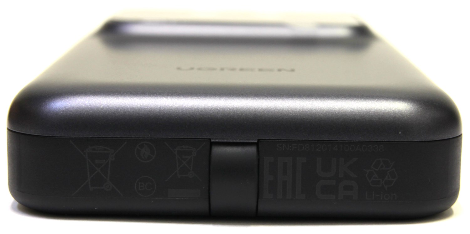

Вся информация об этом устройстве указана с различных торцов.

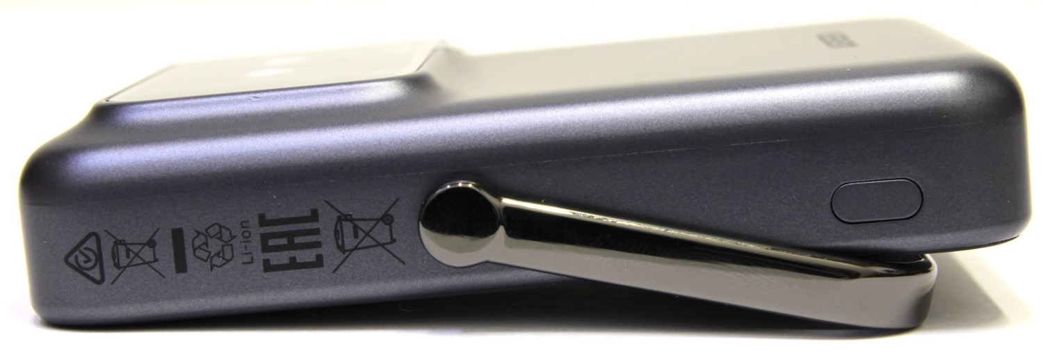

Ещё сбоку проходит металлическая рамка, которая может двигаться. Она образует подставку, чтобы устройство можно было установить на стол вместе со смартфоном. Получается, простой и эффективный механизм.
С одной из боковин находится кнопка, которая включает экран. Нажатие простое, при котором есть характерный щелчок.

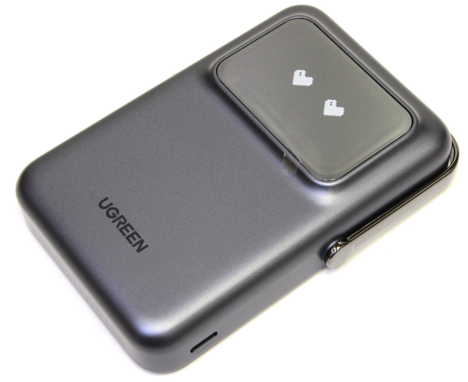

Экран с глянцевой поверхностью. Он монохромный. На нём выводится информация об уровне заряда в цифрах. Помимо этого, на него выводятся различные эмодзи примерно с этой же целью. В целом всё выглядит отлично, но яркость экрана невысокая и я не нашёл, как это можно отрегулировать потому, что на проводной версии он заметно ярче.
С одного торца находится разъём USB Type-C для зарядки самого пауэрбанка и к нему же можно подключить внешние гаджеты для подзарядки. Получается, что данный порт универсальный и выполняет сразу две функции.

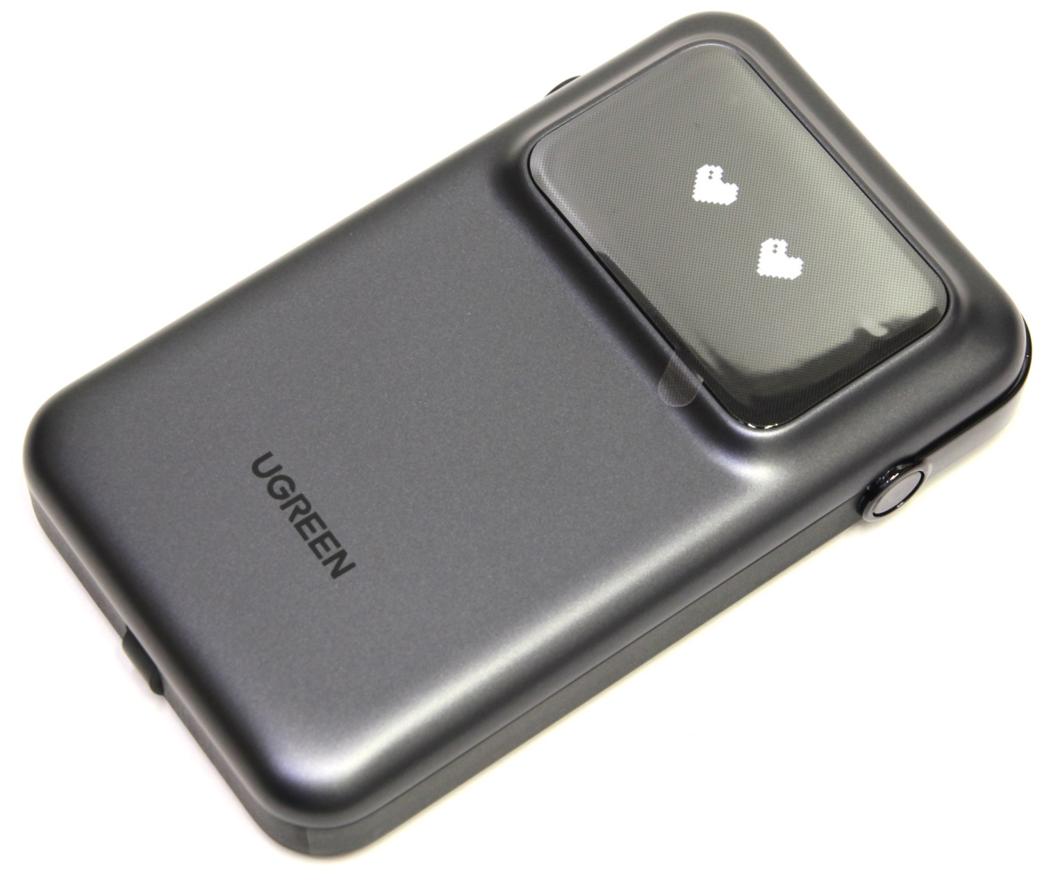

Это практически копия беспроводной модели. Так может показаться с первого взгляда. Однако отличий тут достаточно много, и они существенные. Начнём с того, что корпус также изготовлен из твёрдого пластика, а с одной стороны, выпирает поверхность с экраном.
У этой модели габариты составляют 116 x 22 x 72 мм, а вес 200 г (замеры проведены самостоятельно).

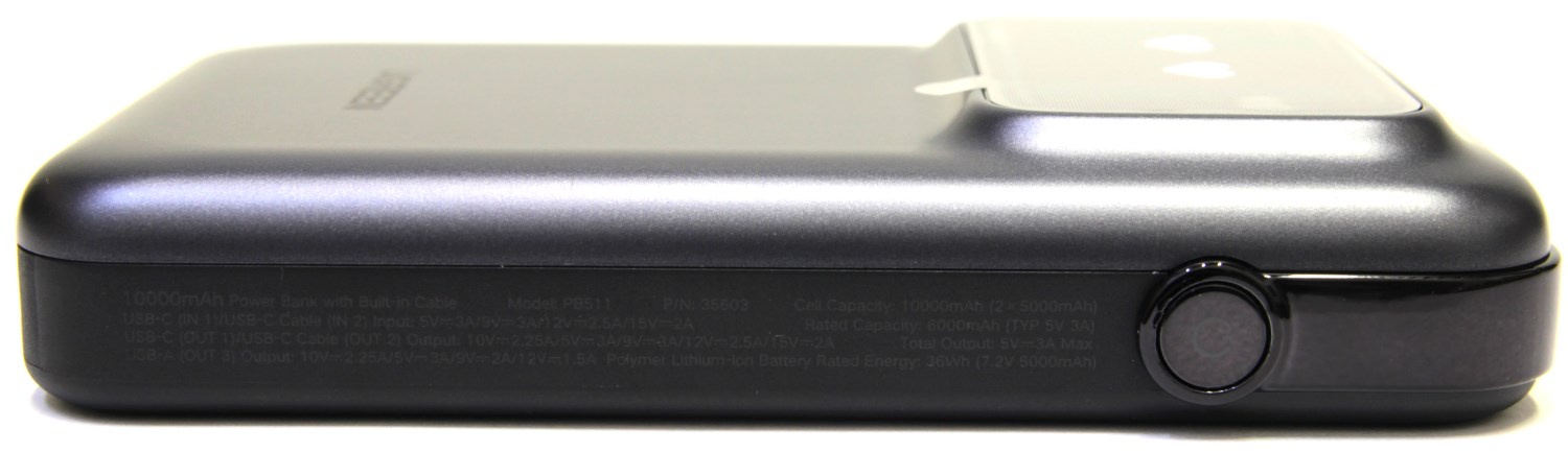

Габариты схожи, а вот стальной дуги, которая выполняет функцию подставки, тут уже нет. Вместо этого тут есть декоративная рамка, которая её имитирует. И вместо, где у беспроводной модели размещался шарнир, тут находится кнопка включения. С противоположной стороны для симметрии сделана просто имитация. В итоге получается некоторое подобие наушников.
Как и в предыдущем случае, основная часть информации располагается по торцам устройства.

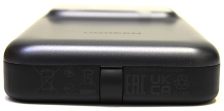

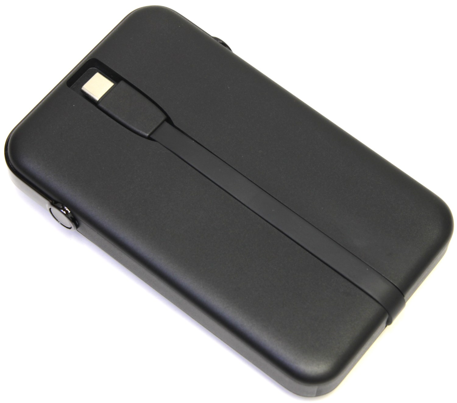

С противоположной от экрана стороны уже нет soft touch панели. Вместо неё обычный пластик, но по центру вертикально проходит углубление, в которое убран плоский кабель с разъёмом USB Type-C на конце. Кабель с разъёмом убираются вровень с остальной панелью и не мешаются. Он достаточно короткий и несъёмный, иначе зачем тут рыть эту траншею посередине пластикового корпуса.
В данном случае экран также с глянцевой поверхностью и изначально он заклеен защитной плёнкой. Не знаю, с чем это связано, но тут экран заметно ярче. Изначально я думал, что это как-то зависит от уровня заряда или освещённости в помещении, но это никак не связано.
Здесь на экран выводится абсолютно аналогичная информация и эмодзи. Можно даже предположить, что экраны абсолютно аналогичны, но меня смутила только яркость.

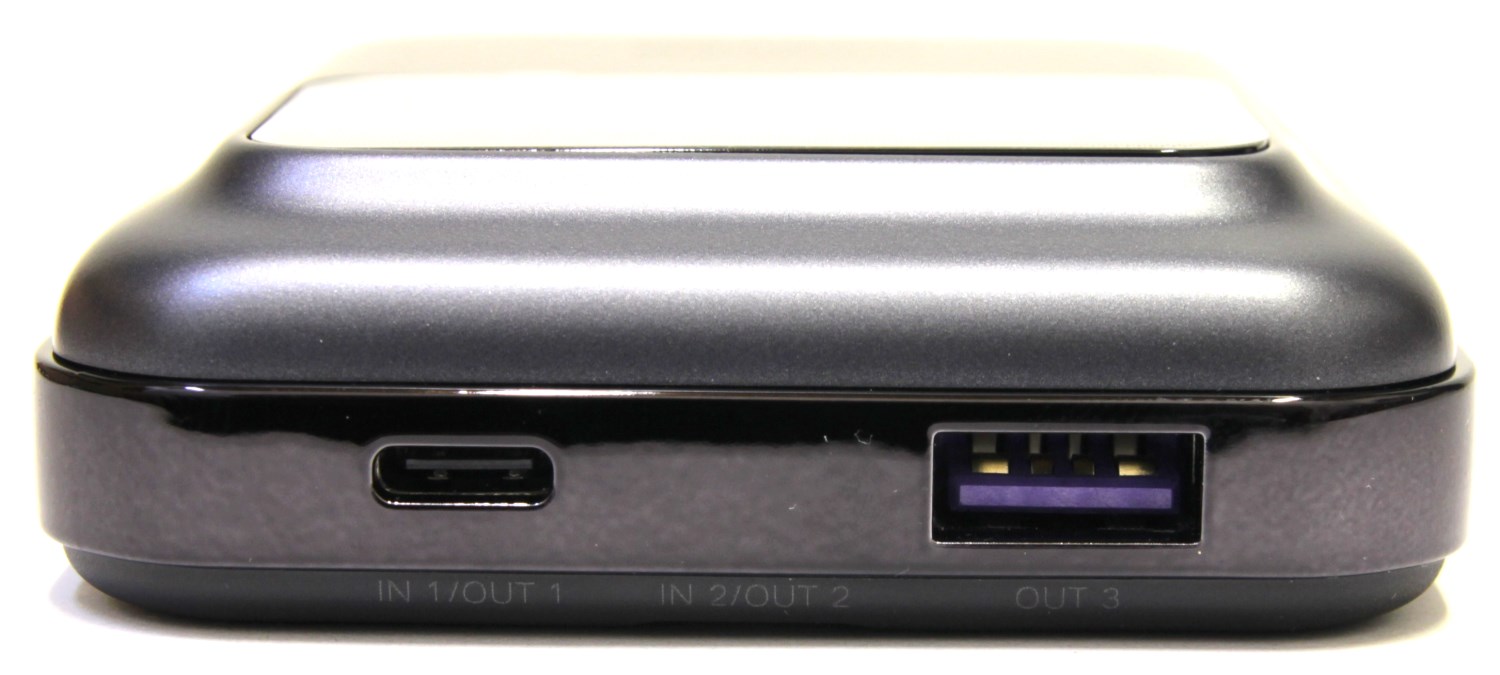

С кнопкой и кабелем USB Type-C всё понятно, но ещё есть два порта сверху. Это один USB Type-C, но уже гнездо, а не коннектор и один USB Type-А для лучшей совместимости с другими устройствами, где могут быть другие разновидности USB или какие-то свои кабели с проприетарными разъёмами.
Максимальная мощность обеспечивается только через USB Type-C. Кроме этого данный разъём может использоваться также для зарядки встроенных аккумуляторов.
