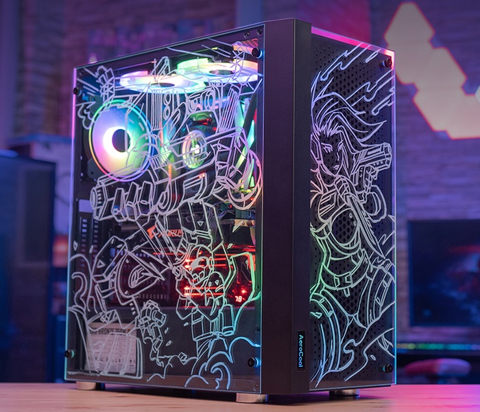

Корпус не очень большой, но широкий. Его габариты составляют согласно спецификации 210 х 453 х 441 мм, а вес – 6.4 кг.
В описании указано, что одна боковая стенка и передняя панель изготовлены из стекла. Корпус размера Mid Tower с нижним расположением блока питания. Рама корпуса стальная. Передняя панель комбинированная. Она состоит не только из стекла, но и пластикового корпуса с тонкой сеткой внутри. В местах соединения используются заклёпки. Толщина металла заявлена производителем как 0.5 мм. Металл не кажется фольгой, ничего не гнётся, мнётся или люфтит.
В целом изготовление аккуратное. Всё ровно подогнано, нет ни щелей ни заусенцев и прочих производственных дефектов/недоработок.
Корпус смотрится дорого и симпатично. Несмотря на то, что передняя панель со сложной компоновкой, выглядит она очень даже неплохо, благодаря интересной конструкции и подсветке.
Как обычно, внешний вид можно оценивать субъективно. На мой взгляд, получилось красиво и необычно. Боковая стеклянная панель здесь крепится как обычно - насквозь четырьмя винтами с резиновыми втулками.
В самой стеклянной панели есть четыре отверстия. На раме корпуса находятся четыре направляющих резиновых втулки. Стекло обклеено плёнкой, и оно абсолютно прозрачно. Если и есть тонировка, то она совсем незначительная.

Она изготовлена из пластика ABS чёрного цвета. Изнутри можно заметить тонкую нейлоновую сетку для улавливания пыли. Спереди заметно, что стекло крепится через отверстия двумя винтами с правой стороны. Слева часть стекла заходит в пластиковый корпус и это сделано не просто так.
По одной вертикальной стороне проходит массив светодиодов ARGB. Свет от них направляется на торцы переднего стекла и боковой стеклянной панели. Получается, что свет проходит через всё стекло внутри него. Сначала эта идея не совсем понятна потому, что получается только свечение матовых торцов боковых граней.
Кстати, если бы в стекле был выгравирован узор, то он бы подсвечивался и это уже наводит на определённые мысли. Это одна из отличных идей, ведь можно отдать переднюю панель в гравировку и сделать на ней свой логотип, который будет подсвечиваться. Производитель же предлагает использовать белый маркер для нанесения узора сверху.

Режимов работы подсветки действительно много, и есть очень интересные. Подсветку можно отключить совсем, если подержать кнопку 3 секунды.
Разумеется, я опробовал стеклянную панель и белый маркер, но при ярком свете не совсем понятна идея производителя. Совсем другое дело, если свет выключить.
Видно, что светится даже наклеенная плёнка. Все рисунки и надписи тоже начинают светиться. Эффект сразу становится заметен и понятна задумка производителя.
