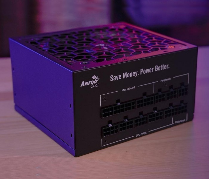

Визуально Aero Bronze 850M не отличается от других моделей серии. Главное украшение этих блоков – оригинальная решетка вентилятора из сегментов-шестиугольников:
Литера M в названии модели указывает на полностью модульную конструкцию (то есть подключаемыми являются все кабели БП – в том числе основные, с разъемами CPU и Mainboard). Интересно, что менее мощные модели линейки Aero Bronze можно заказать как в модульном, так и в немодульном виде («обычный» блок обойдется чуть дешевле). А вот 850-ваттная модификация пока представлена только в таком варианте.
Габариты блока 139 х 149 х 86 мм – он полностью соответствует спецификациям ATX. Это позитивный момент, особенно если учесть высокую мощность и полностью модульную конструкцию. Как правило, подобные модели оказываются заметно длиннее эталона, что может создать проблемы при установке в компактные корпуса.
Разъемы для подключения кабелей расположены на задней стенке корпуса и подписаны для удобства сборки. Сразу же обращу ваше внимание на то, что для шнуров питания видеокарт и процессора используются одни и те же коннекторы. Мы еще вернемся к этому моменту позже.
