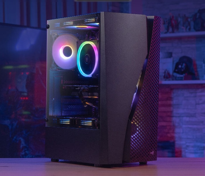

Корпус компактный, но не квадратный, а заметно вытянут в высоту. Главная его особенность – это три 120 мм вентилятора спереди и один сзади.
Габариты корпуса согласно спецификации, составляют 206 х 450 х 372 мм. Вес – 4,1 кг.
В описании не указано, но одна боковая стенка из стекла, а другая стальная. Корпус размера Mid Tower с нижним расположением блока питания. Рама корпуса стальная, передняя панель пластиковая с отверстиями и стальной сеткой внутри. В местах соединения элементов рамы используются заклепки. Толщина металла заявлена производителем как 0,5 мм. Металл тонкий, но ничего не гнется, мнется. Также нет люфтов и зазубрин.
В целом изготовление аккуратное. Все ровно подогнано, нет ни щелей не заусенцев и прочих производственных дефектов/недоработок.
Как обычно, корпус выглядит дороже, чем стоит на самом деле. Передняя панель хоть и пластиковая, но выглядит очень даже неплохо, благодаря симпатичному дизайну и узору решетки. Фронтальная панель должна все внимание отвлекать на себя, но сам пластик смотрится не очень роскошно.
Возможно, надо было использовать какую-то текстуру. Как вариант ее можно было сделать под карбон. Так было бы интереснее.
Боковая стеклянная панель здесь держится очень просто на четырех винтах с резиновыми шайбами, которые фиксируют его сбоку через отверстия в стекле.
Стекло обклеено пленкой и кажется немного тонированным. На самом деле если и есть тонировка, то совсем небольшая.
Правая стальная стенка крепится на двух барашках, которые удобно откручивать без специального инструмента.
Она не выпуклая, а с небольшим выступами по краям, которые обеспечивают дополнительное пространство около 5 мм.
Выглядит корпус скорее классически. Здесь нет каких-то дерзких дизайнерских решений, и он не напоминает какой-то непонятный артефакт. Все спокойно и лаконично. Узор из параллелограммов на панели также смотрится хорошо и сдержано. Сам корпус получается не широкий и не глубокий, зато немного вытянутый в высоту. Есть тоннель внизу, где спрятан блок питания и часть его проводов. Металл тонкий, но такая картина сейчас даже на дорогих моделях.
