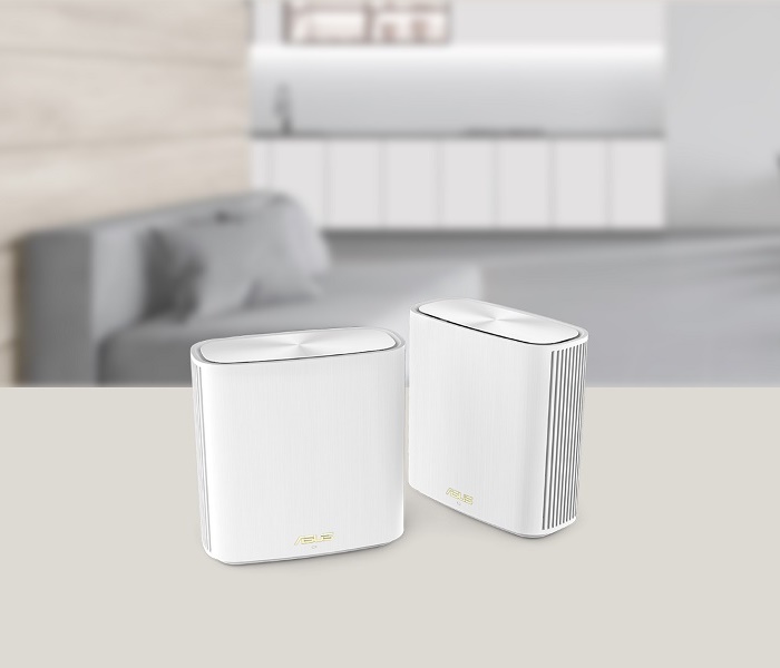

На самом деле это не одно, а два устройства, и они абсолютно одинаковые. Здесь нет ведущего и ведомого пока они не настроены. В этом есть свои плюсы и минусы, но это все индивидуально для каждого случая.
Роутер достаточно компактный. По форме он представляет цилиндр с эллипсом в основании. Он изготовлен из белого пластика. В корпусе присутствуют вентиляционные отверстия: сверху, по бокам и снизу. Индикатор всего один спереди под золотым логотипом компании ASUS.
Он может принимать несколько цветов и состояний. Например, может гореть, может мигать быстро или медленно. Все это соответствует определенному состоянию устройства и в большинстве случаев этого достаточно, чтобы понять, что происходит с устройством.
С обратной стороны видно множество вентиляционных отверстий, заметно, что сама печатная плата не большая. Внизу мы видим две серые резиновые ножки и две кнопки: Reset и WPS.
Также внизу находится информационная табличка с информацией о устройстве. На ней представлено много всего интересного.
Сзади внизу находится три гигабитных порта RJ-45 LAN и один гигабитный WAN. Также присутствует разъем для питания. Индикаторов тут нет.
