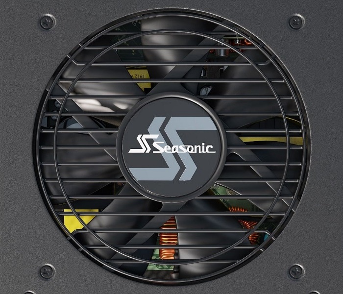

Для охлаждения компонентов преобразователя используется вентилятор типоразмера 120 х 25 мм, оснащенный надежным гидродинамическим подшипником. Его заявленный ресурс достигает 50 000 часов.
Решетка, накрывающая его, закреплена так, что ее невозможно снять без полной разборки корпуса.
