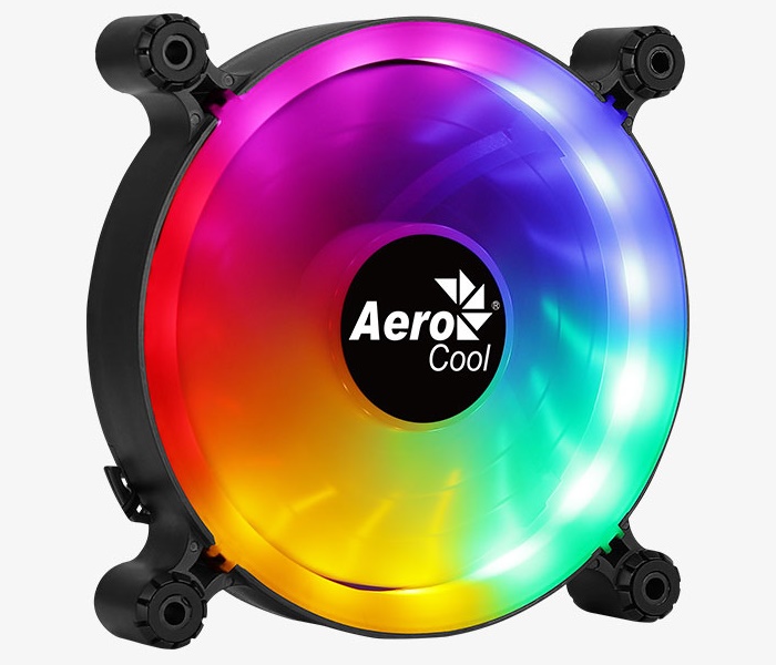

Вентиляторы чем-то похожи на модель Duo, а именно крыльчаткой. Лопасти немного подкручены и цвет такой же белый матовый. Сначала кажется, что это вообще копия, но потом становится заметно, что сильно отличается корпус. Он здесь совсем другой.
Конструкция получается более компактная и сглаженная. В ушках есть специальные выемки для резиновых колец антивибрационных прокладок. Они на клейкой основе, поэтому один раз приклеиваются и больше не вываливаются. Конструкция каждого ушка симметрична с обеих сторон. Внутри находится отверстие для стандартного самореза. Закручивать совсем не трудно. Ход легкий, фиксация надежная. Дело в том, что внутренняя втулка достаточно эластичная и она не монолитна с корпусом, а держится на пяти перепонках. Крыльчатка абсолютна похожа на Duo. Здесь также одиннадцать лопастей, и они немного подкручены. В районе двигателя также находятся светодиоды. Здесь они фиксированного цвета, который совпадает по оттенку со своим напарником, который находится напротив в корпусе.
Шасси не монолитное, а состоит из нескольких элементов. Прежде всего – это основная рама черного цвета из пластика ABS. На ней находятся ушки и к ней крепится двигатель, а внутри есть еще белое кольцо. Оно крепится к раме при помощи нескольких защелок.
Они находятся в районе ушек спереди. За белым полупрозрачным кольцом находится лента со светодиодами. Цвета соответствуют формуле радуги и идут по очереди. Красный и фиолетовый граничат вместе и также плавно переходят друг в друга. В целом это касается всех цветов. Переходы заметные, но не резкие. От двигателя идет только один двужильный провод с разъемом MOLEX на конце. Это не обычный разъем, а двойной. С одной стороны папа, с другой – мама. Поэтому их легко можно соединять последовательно, точнее сама схема подключения получается параллельной.
Можно долго думать почему кулер называется Spectro, но скорее всего из-за статичного радужного кольца, как луч света, преломляющийся через призму, раскладывается на спектр разных длин волн – дисперсия. Думаю, что с вентилятором все понятно, поэтому пора переходить к сборке, а потом к тестированию.
