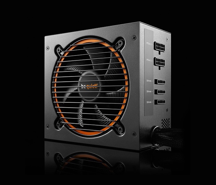

Внешний вид БП линейки Pure Power 11 вы уже могли оценить на фото выше. При личном знакомстве устройство производит приятное впечатление благодаря увесистости (масса блока – чуть больше 2.1 кг) и качественной матовой окраске.
Оформление можно признать удачным: блок выглядит достаточно ярко, чтобы привлечь внимание на витрине, но не скатывается в «пестроту», присущую многим моделям для игровых систем. Ключевые дизайнерские элементы – выштамповка «be quiet!» на боку и оранжевый ободок, опоясывающий вентилятор.
Габариты БП – 149 х 160 х 86 мм, устройство на 20 мм длиннее стандартных ATX-моделей. Этот момент стоит учитывать при покупке, особенно если вы планируете использовать Pure Power 11 в компактном корпусе.
Блок выполнен по частично модульной схеме. «Постоянными» являются шнуры с разъемами ATX Mainboard 20+4-pin и CPU 4+4-pin, остальные кабели подключаются к устройству по мере необходимости. Все разъемы подписаны для удобства сборки.
Вентилятор накрыт тонкой проволочной решеткой, закрепленной на винтах – ее можно снять без потери гарантии, это заметно упрощает чистку вентилятора от пыли.
