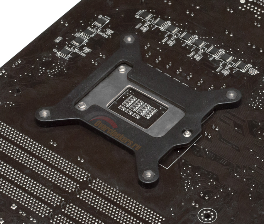

Монтаж системы охлаждения происходит так быстро и легко, что выражение «установить BAS» можно было бы использовать как синоним чего-то максимально простого.
Процесс включает всего два этапа. Сначала следует перевернуть материнскую плату и разместить на ее обратной стороне упорную пластиковую пластину крепления.
Ошибиться невозможно: расстояние между отверстиями фиксировано. После этого необходимо осторожно перевернуть всю конструкцию, при этом «шпеньки» гаек, установленных в крепёжные отверстия, покажутся с лицевой стороны системной платы.
Далее с радиатора снимается пластиковая крышка – она защищает слой термопасты, заранее нанесенный на основание. Кулер устанавливается на плату так, чтобы винты попали в гайки на упорной пластине, и фиксируется с помощью крестовой отвертки.
