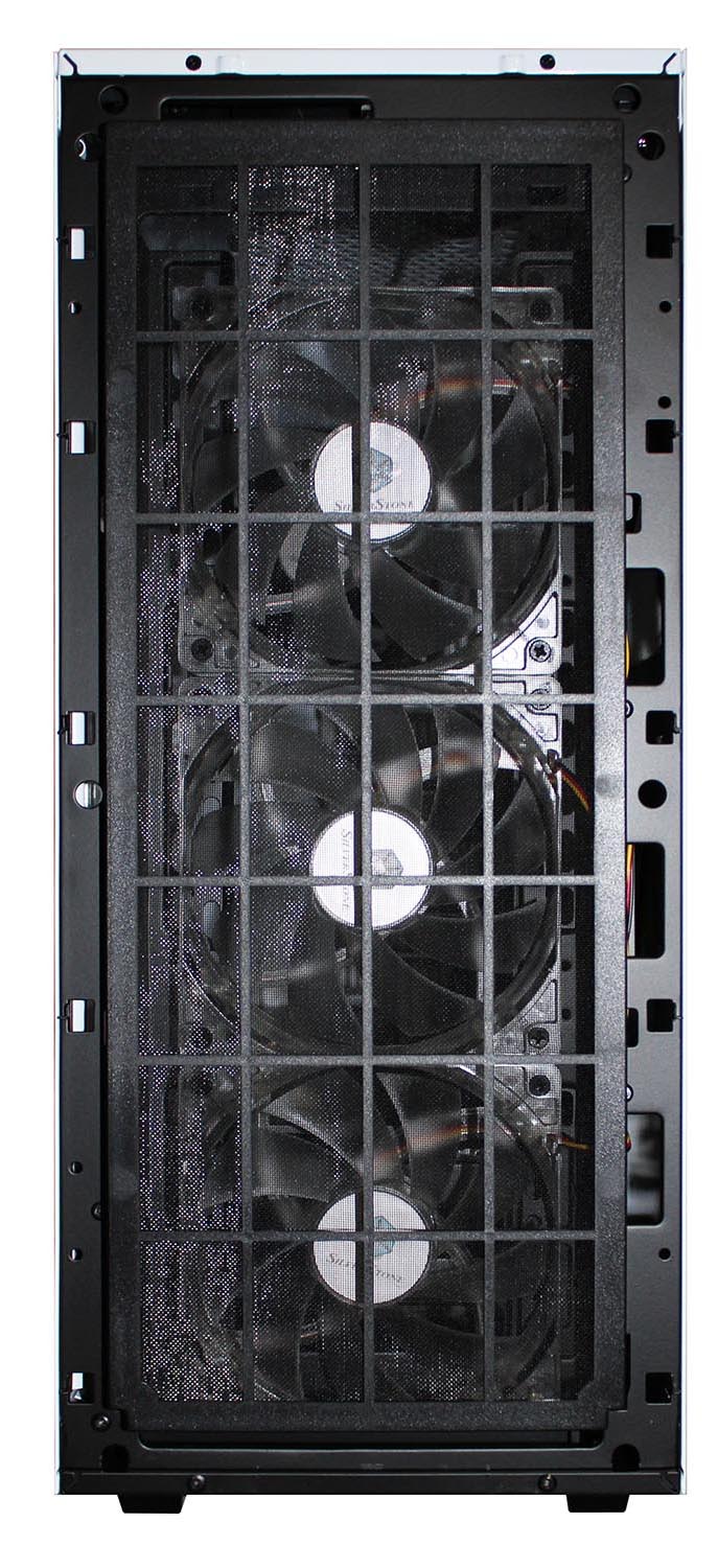

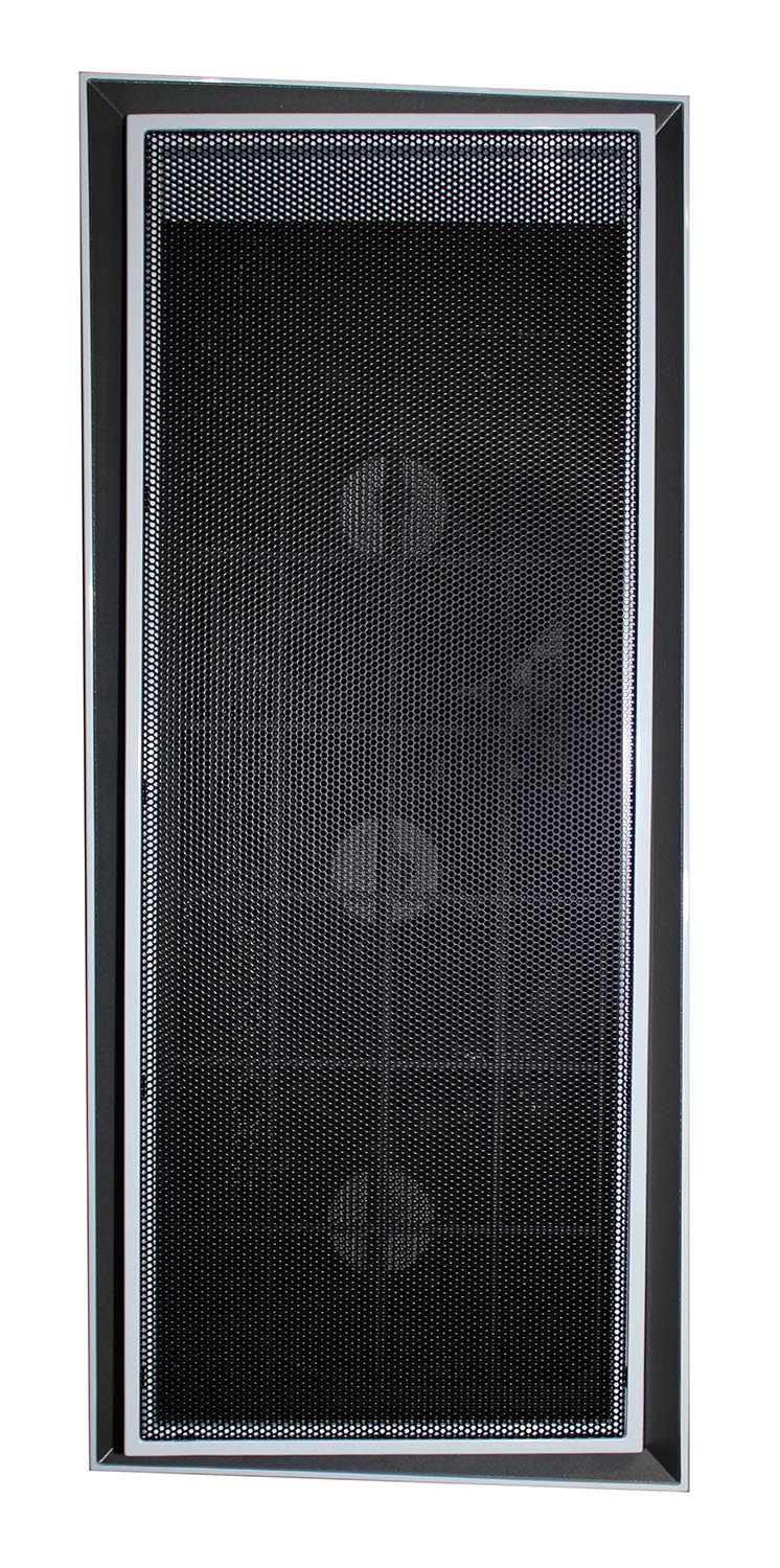

Передняя панель с ассиметричной окантовкой полностью затянута сетчатым пылевым фильтром, за которым скрываются три 120 мм вентилятора:

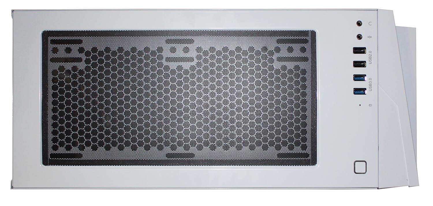

Большую часть верхней панели занимают вентиляционные отверстия для установки двух 140/120 мм вентиляторов или радиатора системы жидкостного охлаждения.
Вентиляционные отверстия закрыты черным сетчатым фильтром, который крепится к корпусу на магнитные полоски.
Приведу снимок панели со снятым фильтром:

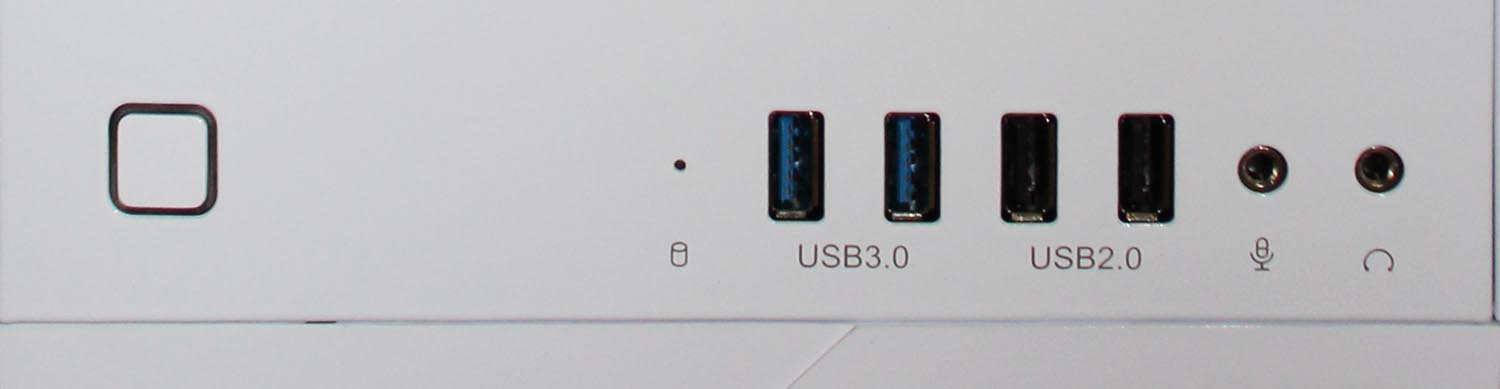

В передней части верхней панели находится блок управления. Слева-направо на нем размещены кнопка включения питания, индикатор активности дисковой системы, два порта USB стандарта 3.0, два порта USB 2.0, разъемы микрофона и наушников. Кнопки экстренной перезагрузки не предусмотрено.
Несмотря на короткий ход кнопки включения, тактильно ее нажатие ощущается четко.

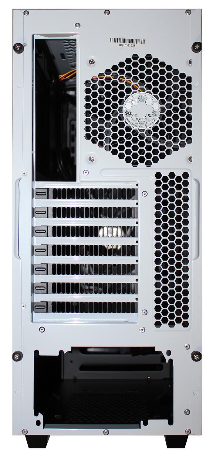

Теперь уделим внимание задней грани.
Сзади мы видим вырез под порты расширения материнской платы, справа от которого находится вытяжной 120 мм вентилятор. Ниже присутствуют заглушки семи слотов расширения и место для блока питания.

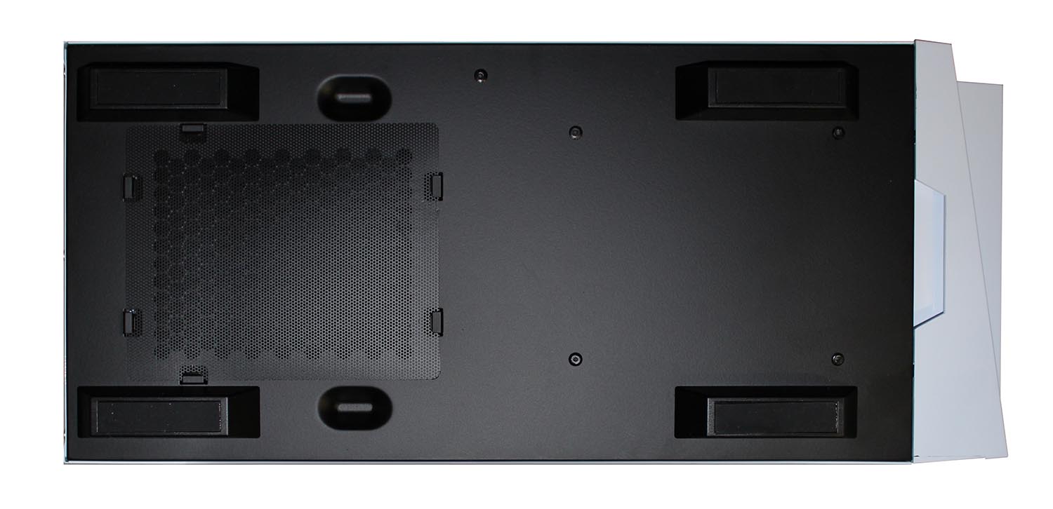

На дне корпуса интерес вызывает лишь вентиляционное отверстие для блока питания, закрытое простеньким сетчатым фильтром. Ножки широкие и высокие. Они должны обеспечить устойчивое положение системного блока и хороший приток воздуха для БП.

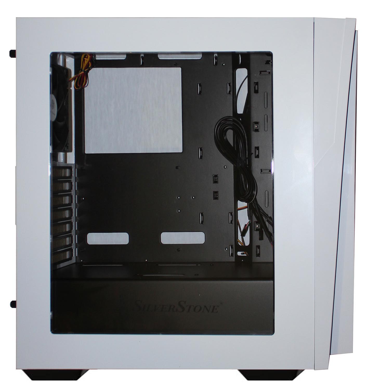

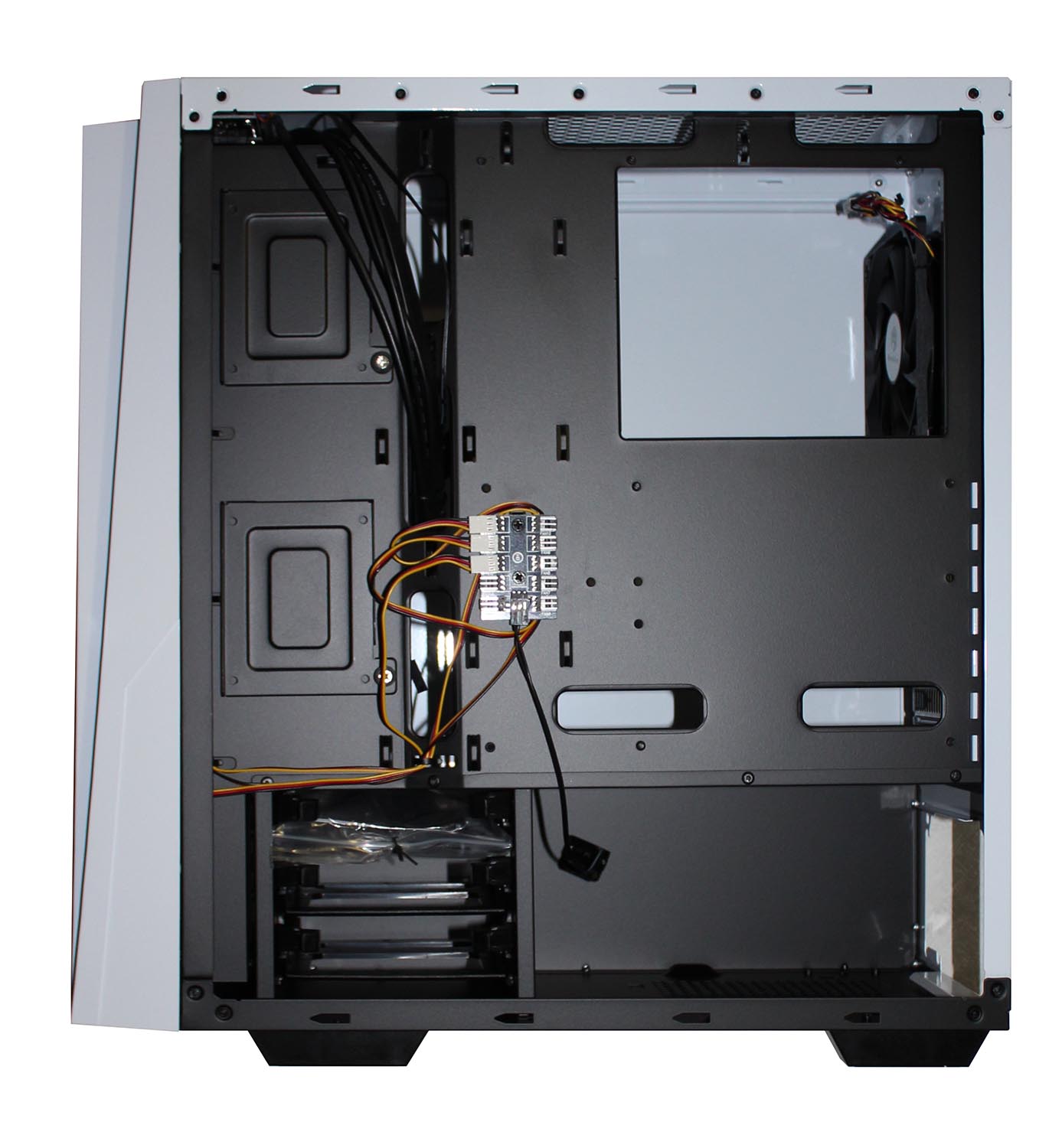

В первую очередь отметим, что в корпусе применен столь популярный в последнее время двухсекционный дизайн. Проще говоря, его конструкция как бы разбита на две части, причем блок питания и корзина жестких дисков полностью отделены от остальной системы.
Вкупе с системой организации кабелей (Cable management) такое решение обеспечивает аккуратный внешний вид собранной системы.
На нижней секции точно по центру нанесен логотип производителя.
Сзади мы видим поддон материнской платы с вырезом, который должен обеспечивать установку систем охлаждения ЦП c упорной крестовиной прямо в корпусе.
В центре предусмотрен хаб, разъемы которого позволяют подключить целых десять вентиляторов. Три места уже заняты вертушками с передней панели, а сам хаб подключается к питанию черным разъемом Molex.

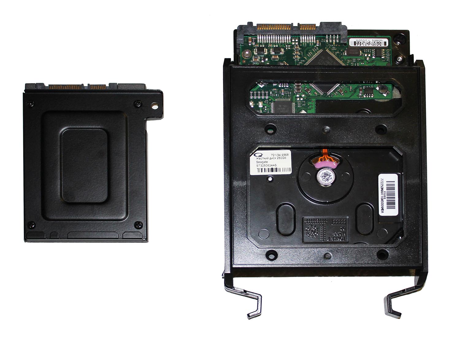

Слева можно заметить пару салазок для твердотельных накопителей или стандартных жестких дисков формата 2.5". А под ними находится корзина с салазками для трех накопителей 3.5".

Диск 2.5" крепится четырьмя винтиками к днищу салазок, диск 3.5" крепится к ним четырьмя винтиками с боков, через поглощающие вибрацию резиновые элементы. Кроме того, в салазки, предназначенные для 3.5" устройств, можно установить диски 2.5", прикрутив их к основанию.

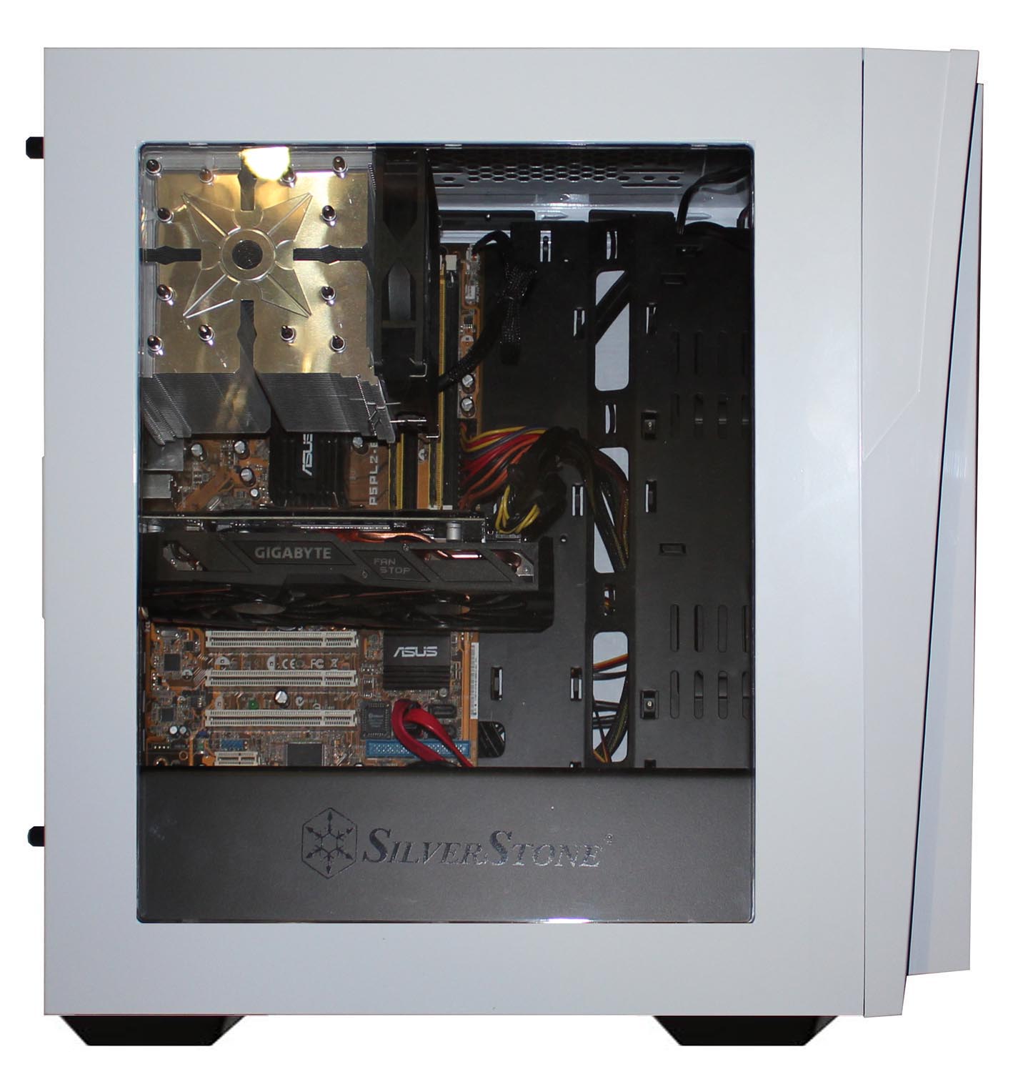

Теперь, когда все компоненты на своих местах, осталось разобраться с проводами. Через крупные отверстия они выводятся за поддон и прекрасно там укладываются. Отверстия системы управления кабелями в данном корпусе не снабжены резиновыми мембранами: пусть такое решение выглядит менее аккуратно, но зато сборка проходит легче.
Лицевая сторона в плане укладки кабелей выглядит просто отлично!
C закрытой крышкой:
В целом качество изготовления SilverStone Redline RL06 находится на самом высоком уровне. И поскольку корпус компактный и легкий, обращаться с ним во время сборки очень удобно.
