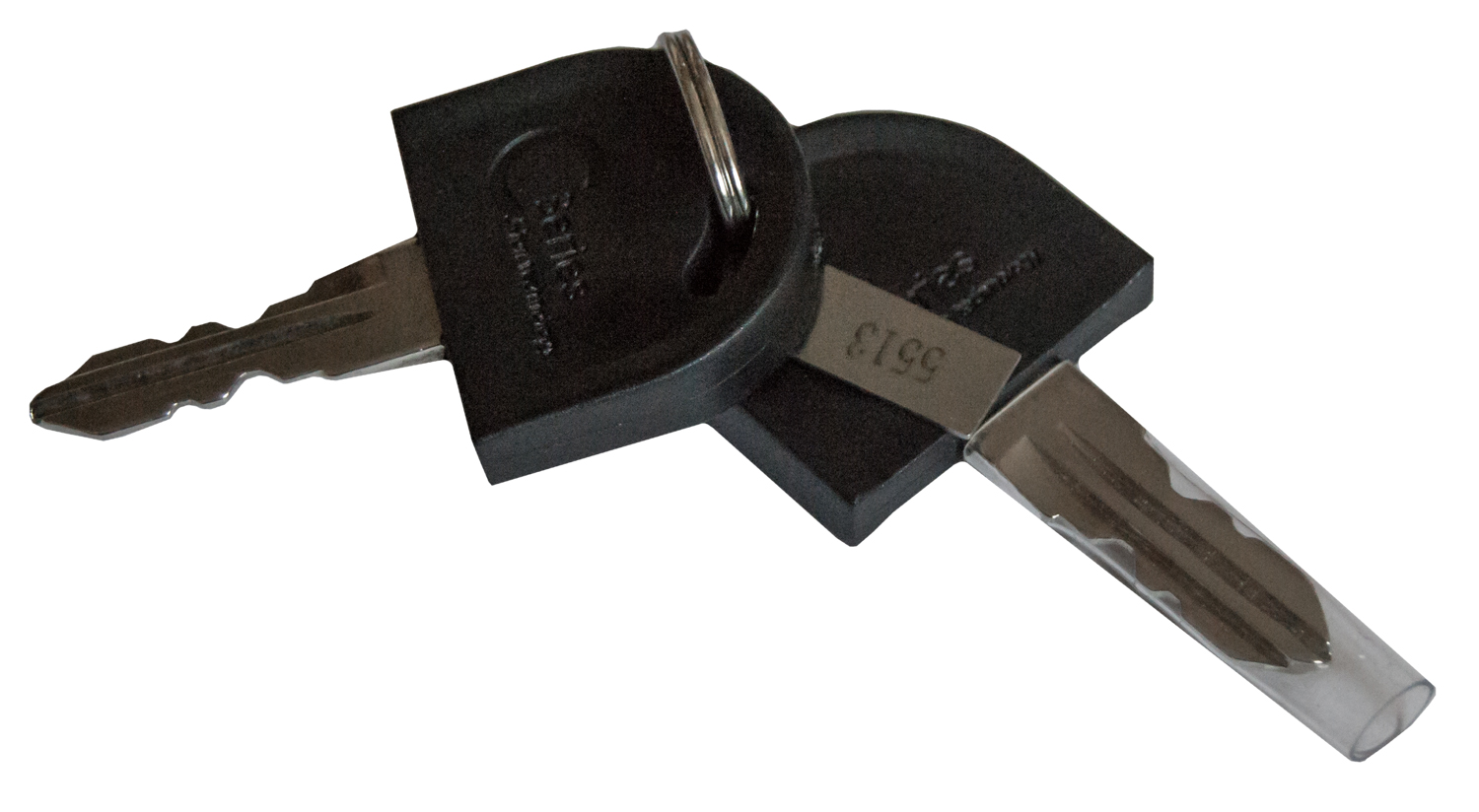

  • Два ключа для демонтажа аккумулятора;

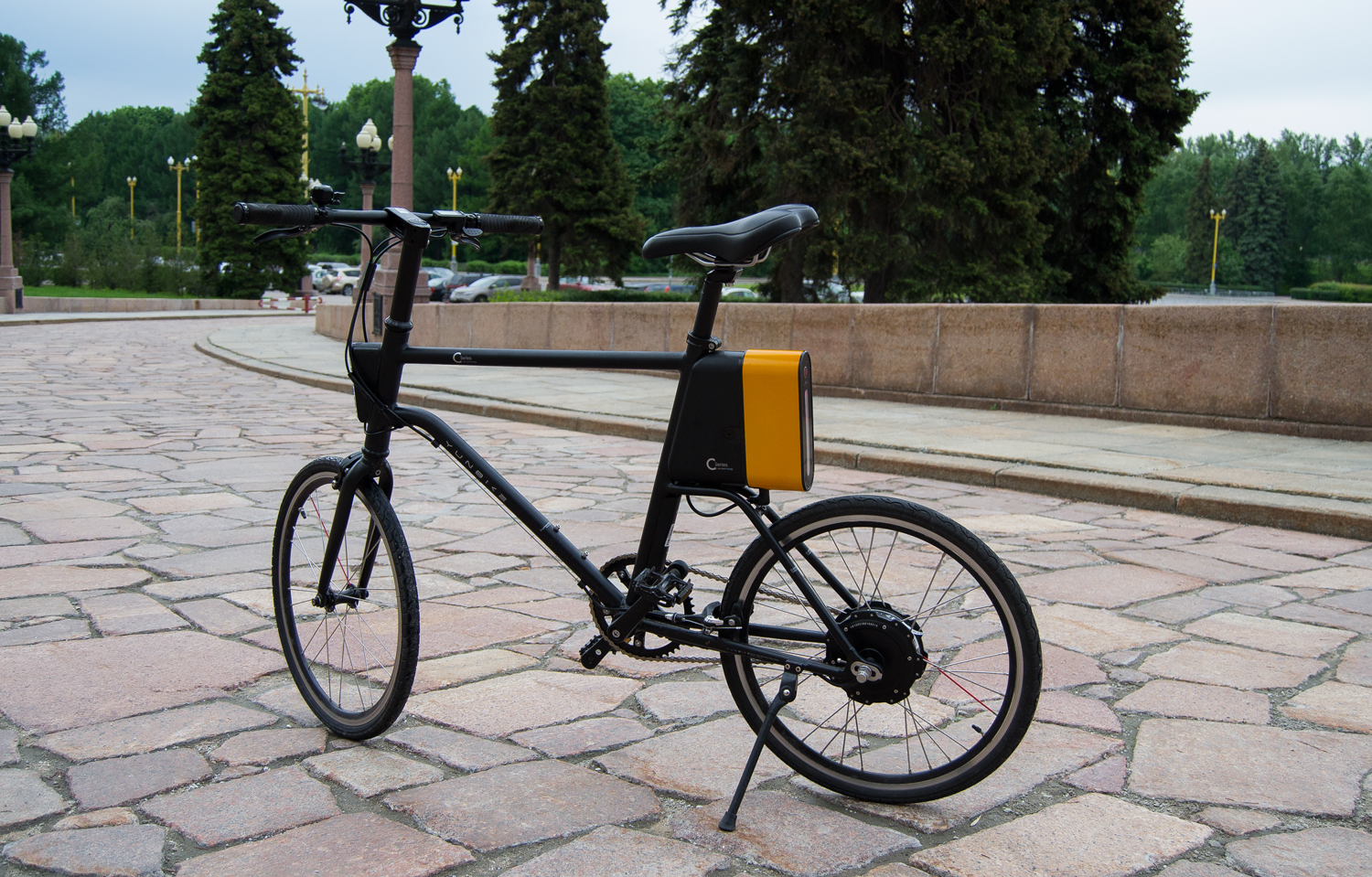

Внешний вид и конструкция YunBike C1

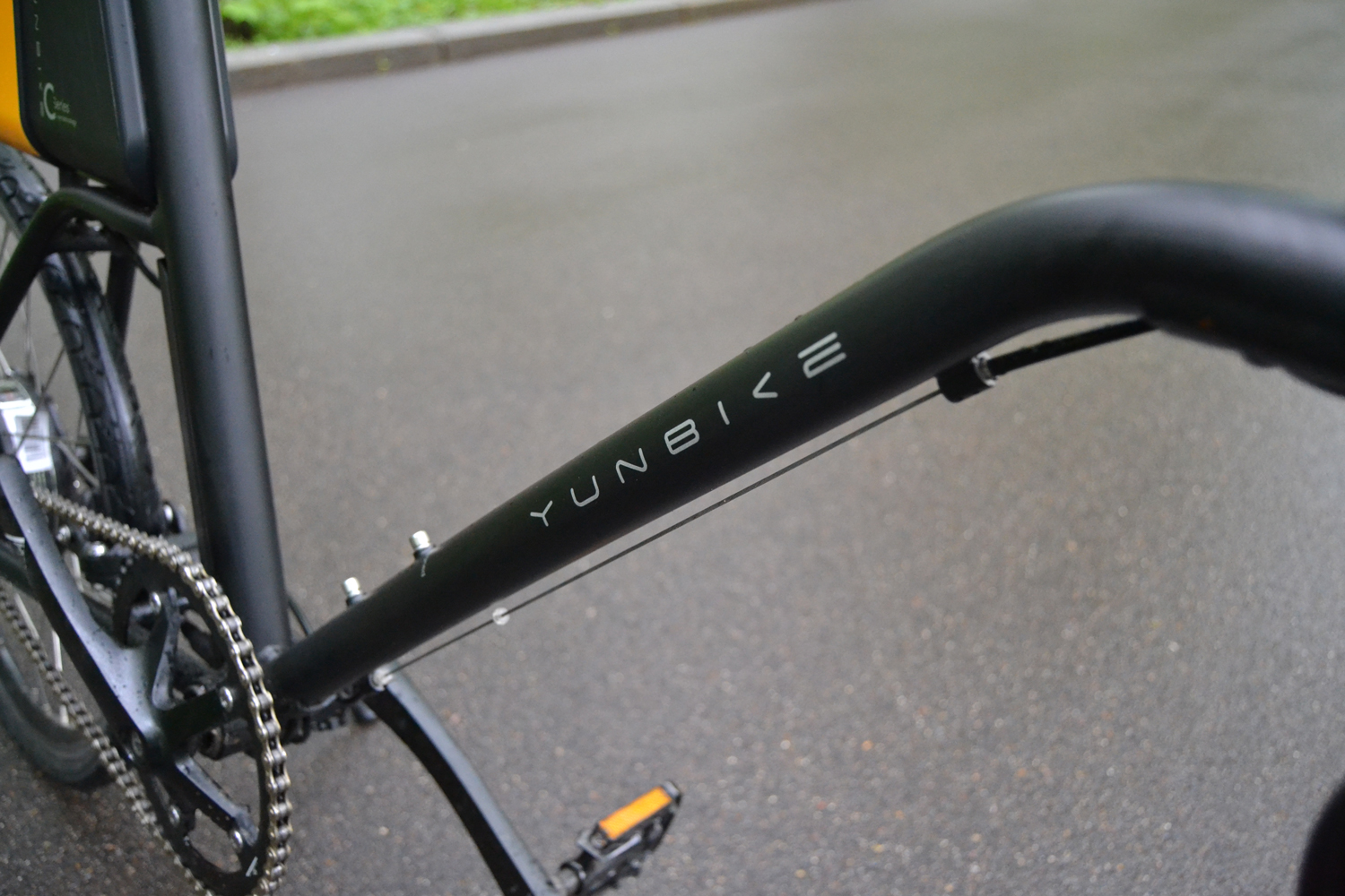

С точки зрения типа рамы все обыденно и просто. Такая модель рамы называется «Rigid», что означает отсутствие каких-либо амортизаторов.
Рама представляет собой простую конструкцию, здесь нет никаких изощрений. Зато качество изготовления не вызывает вопросов. Она покрашена порошковой краской, сварные швы аккуратные и ровные.

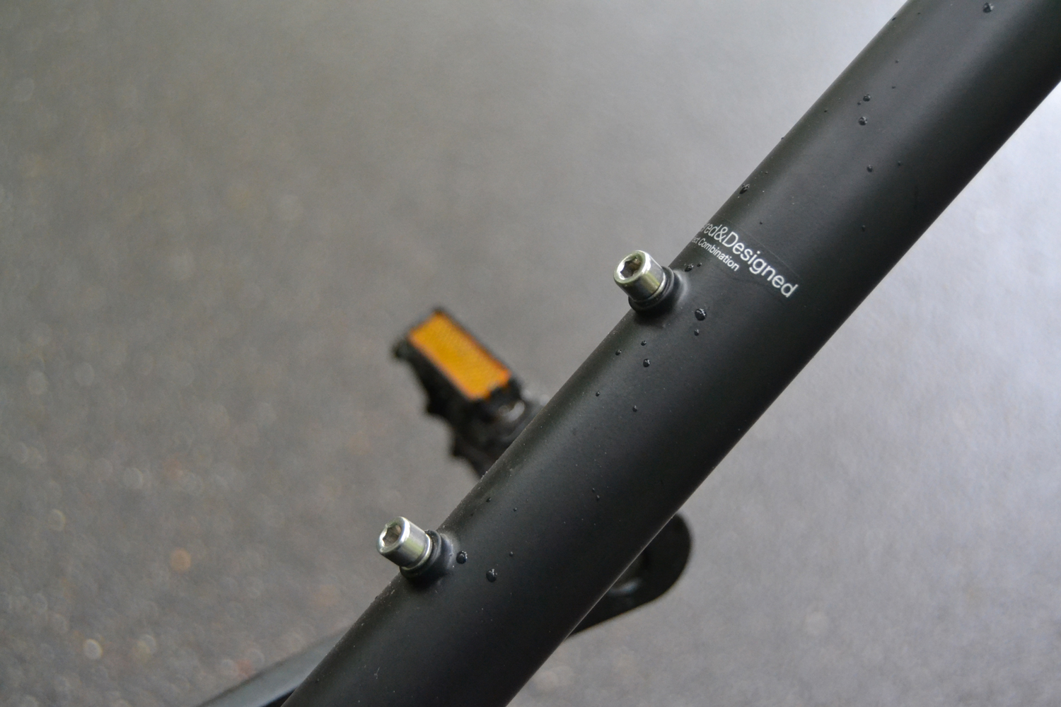

В базовой комплектации никаких дополнительных аксессуаров не предусмотрено, но присутствуют места крепления для держателя бутылки и крыльев.
Покупка данных аксессуаров в любом спортивном магазине не составит никаких затруднений и не затруднит финансово.
Однако, какой качественной не была бы рама, реалии российских городов, практически не приспособленных для велосипедистов, способны на многое – стоит это учитывать и выбирать траекторию движения в обход всевозможных ухабов и ям.
Рама изготовлена из алюминия, такой материал обеспечивает небольшую массу велосипеда, высокую жесткость и прочность. В итоге масса всей конструкции составляет 16 кг. И существенную ее часть отнимают аккумулятор и электрический мотор.
Единственным аксессуаром, поставляемым в комплекте, является подножка, она мощная и надежная.
Передняя вилка жесткая, рулевая колонка интегрированная и самая обыкновенная. Обратите внимание на небольшой дизайнерский элемент – красную спицу в каждом колесе. Вроде бы мелочь, но она делает внешний вид интереснее.

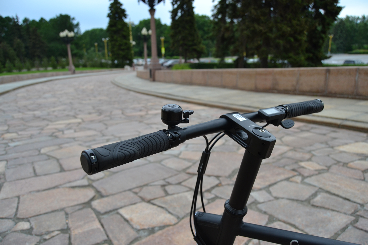

Руль практически прямой, ручки мягкие и анатомические, руки при езде не устают. Кстати, присмотритесь к механизму крепления грипс – они затянуты винтами, такой вид крепежа обычно присущ дорогим типам деталей.
В передней части закреплена светодиодная фара с двумя режимами работы, но об этом чуть позже.

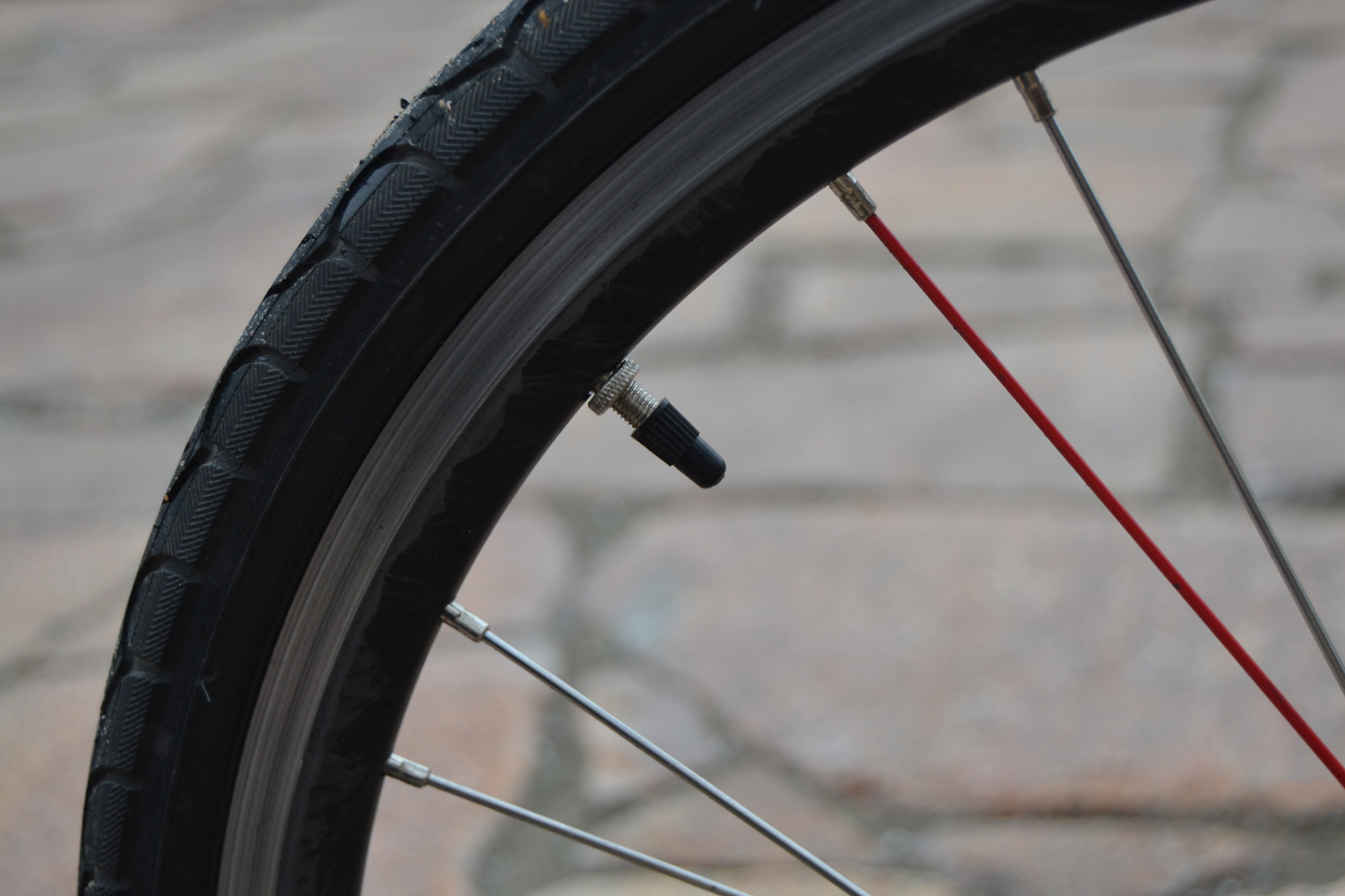

Компактному городскому велосипеду достались небольшие колеса размером 20 дюймов. В качестве штатной резины выбраны «слики» Kenda Kwest. Такая резина обеспечит неплохой накат на ровном и твердом покрытии, но если оно намокает, то даже на ровном асфальте сцепление снижается.
Порадовало наличие двойных ободьев, которые обладают большей жесткостью и лучше справляются с нагрузками. Отметим, что на нашем экземпляре уже из коробки требуется балансировать оба колеса. Есть ощущение, что выполнять данную процедуру придется частенько, раз в сезон как минимум, а при активной езде и чаще.
Использование велосипедных (тонких) ниппелей на дорогих моделях почему-то было и остается традицией, которая создает много проблем владельцам. Те, кому приходилось сталкиваться с проблемой поиска подходящего насоса или камеры с таким ниппелем (которые по неясным причинам обычно дороже), либо просто предусмотрительные велосипедисты обычно растачивают обод под обычный автомобильный ниппель и меняют камеры.

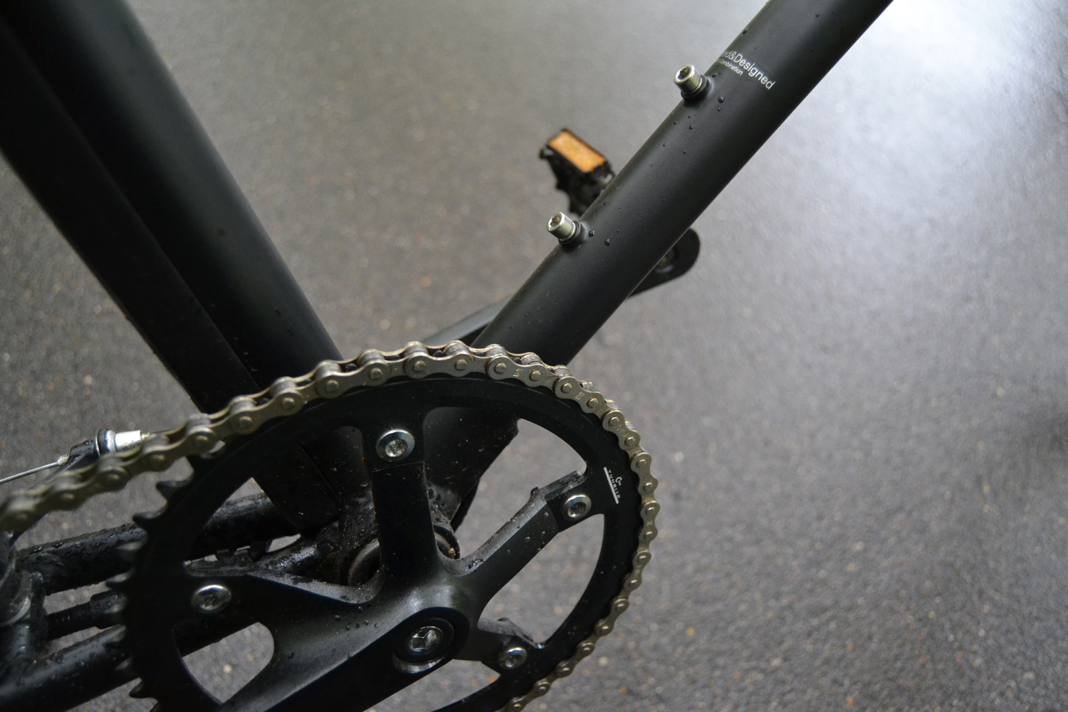

Цепная передача здесь лишь одна, никаких переключателей спереди или сзади не предусмотрено. Хотя производитель говорит о наличии пяти передач, он не уточняет, как они функционируют. Скорее всего, это некий механизм в устройстве электромотора.
При поставке с завода защита цепи не предусмотрена. Однако будет разумно позаботиться дополнительно об ее приобретении и установке, благодаря чему риск запачкать одежду уличной грязью снижается.
Педали на велосипед придется устанавливать самостоятельно. Это несложная процедура, тем более что весь необходимый инструмент идет в комплекте. Главное, не перепутать левую и правую педаль – у них разное направление резьбы.
Цепь произведена компанией КМС. Наличие замка позволяет говорить о том, что она здесь не самая бюджетная и, возможно, проживет долго.
На самом деле, ходовая часть данного велосипеда относится к категории простых. Штатные педали вряд ли проживут долго, хотя претензий к их «цепкости» нет. Отсутствие специфических узлов в ходовой части велосипеда позволяет при необходимости легко купить необходимые запчасти в любом спортивном магазине, а большинство работ по ремонту сможет выполнить любая велосипедная мастерская.

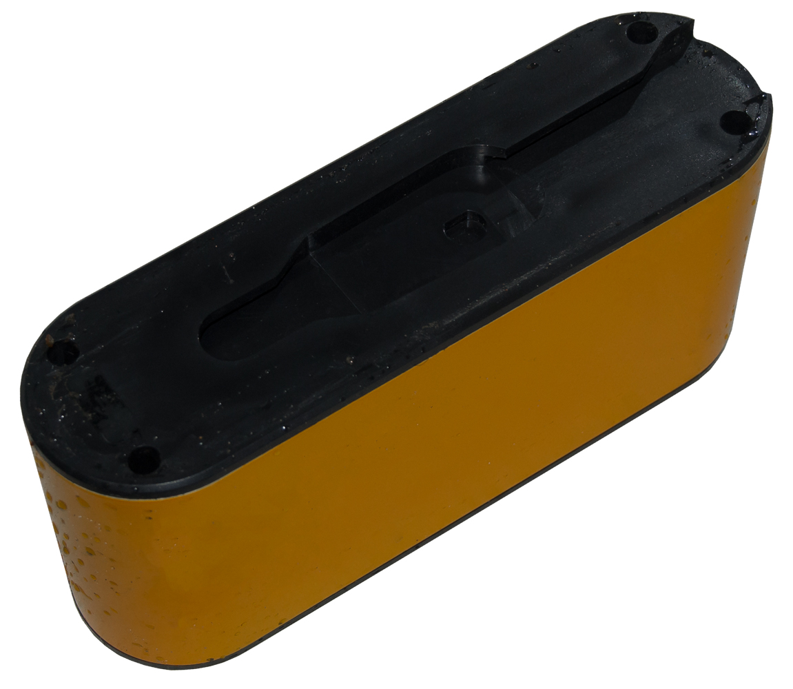

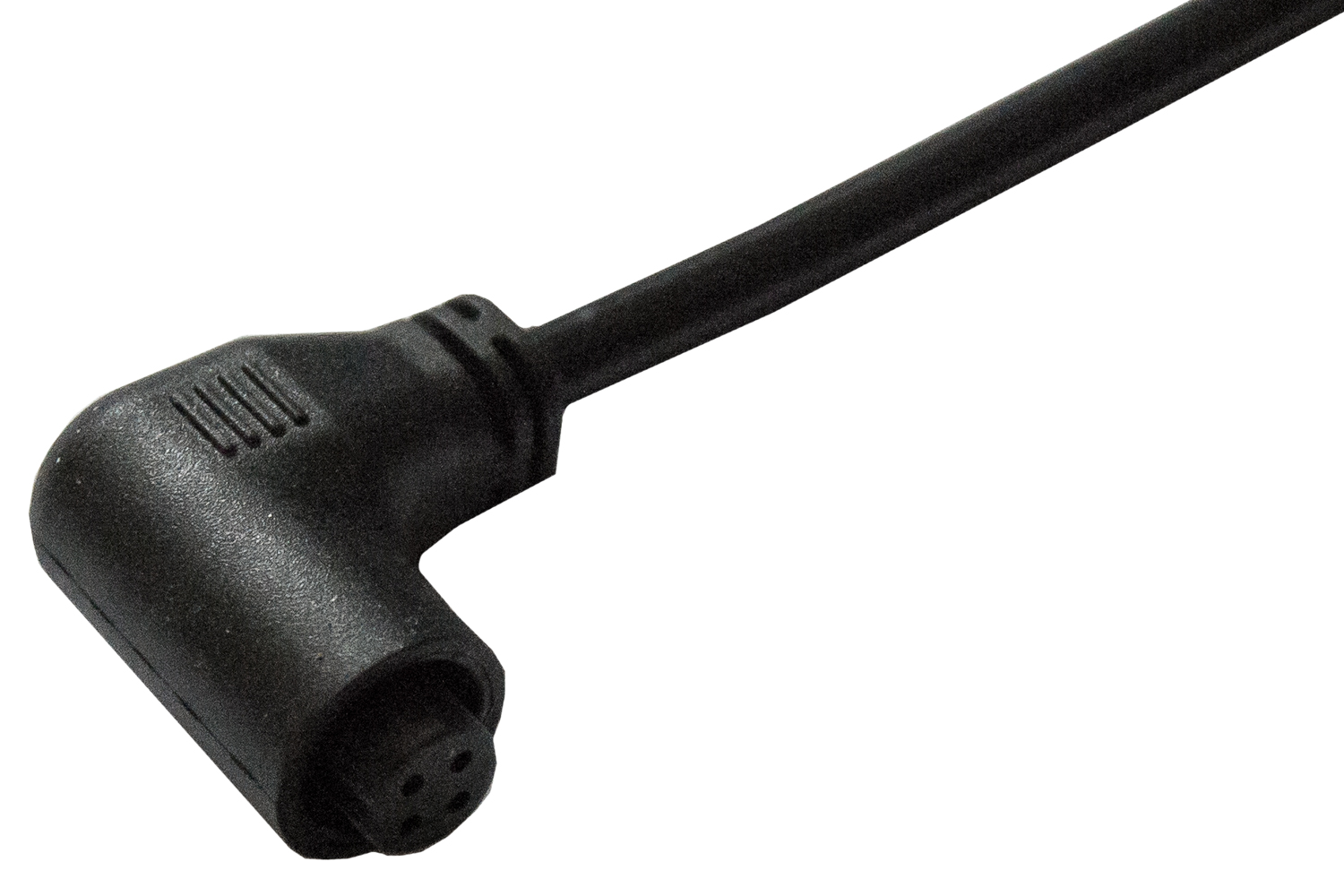

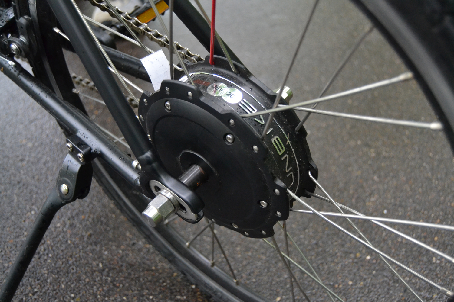

Сам электромотор объединен с задним колесом, а его корпус играет роль основания колеса. Питание подается по силовому проводу, закрепленному на нижнем левом пере рамы. Напряжение в бортовой сети высокое – 36 В. Мощность самого двигателя – 180 Вт, что примерно равно 0.25 лошадиной силы. Вроде бы немного, но и масса, которую необходимо перемещать, относительно невелика.

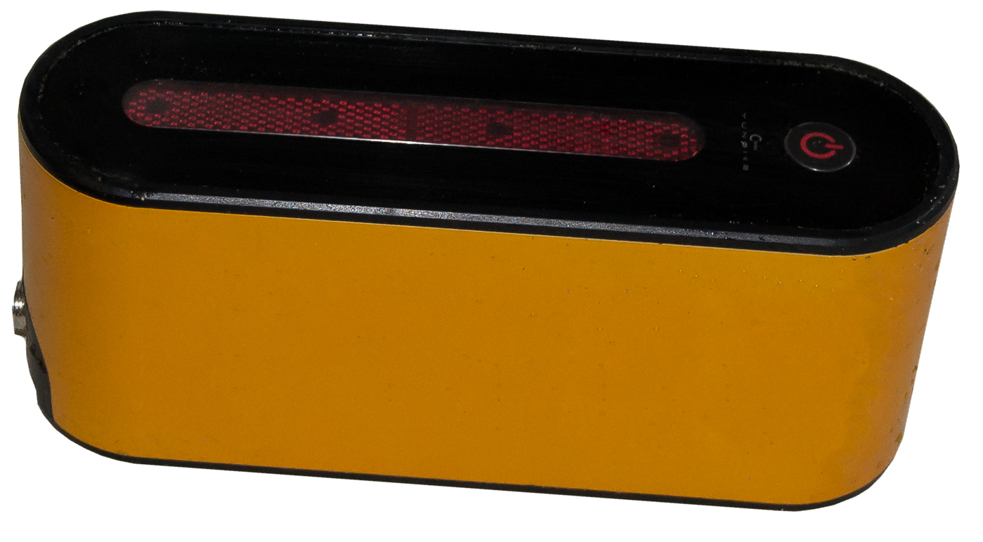

Для включения необходимо нажать и удерживать кнопку на аккумуляторе. Для выключения – сделать то же самое.
Рассмотрим принцип действия электромотора. Трогаться с места придется традиционно – педалями. Затем, примерно на 4-5 км/ч включается двигатель и ощутимо разгоняет вас до необходимой скорости, пока педали крутятся. Как только разогнались до нужной скорости, можно нажать рычажок на велокомпьютере, и скорость будет поддерживаться на заданном уровне. Если же перестать крутить педали и не нажимать рычажок, двигатель выключится, а велосипед начнет замедляться.

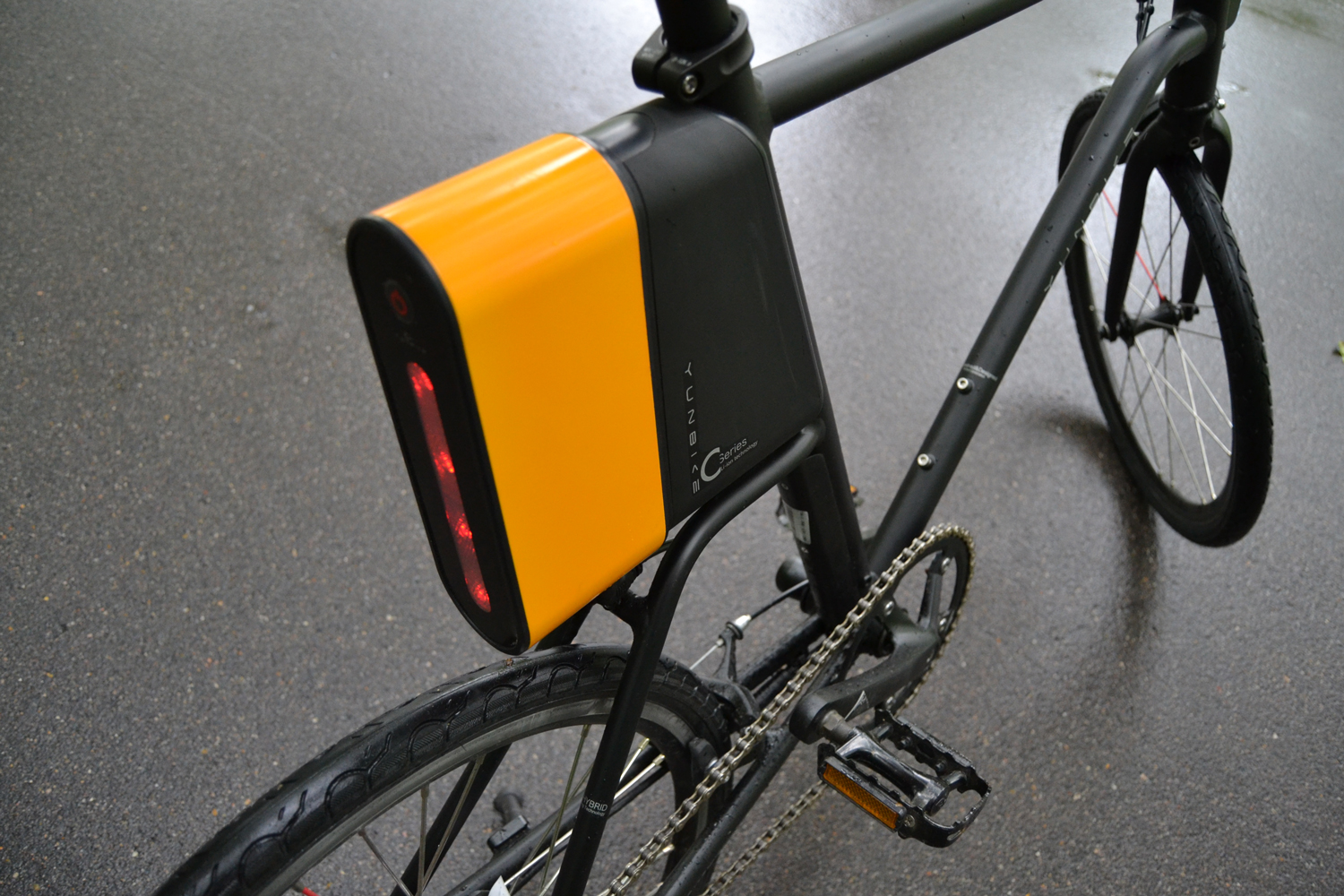

Питание происходит за счет аккумуляторной батареи емкостью 5 100 мАч. Производителем батареи выступила компания Samsung. В технических характеристиках заявляется, что такого аккумулятора достаточно, чтобы проехать до 55 километров. И если говорить о ровной дороге с хорошим покрытием, то значение близко к реальному.

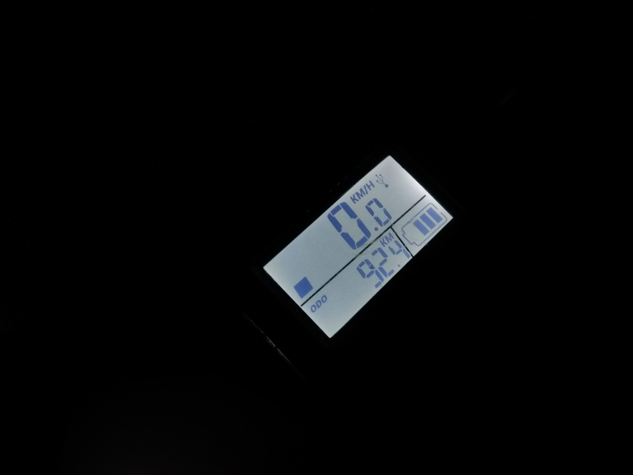

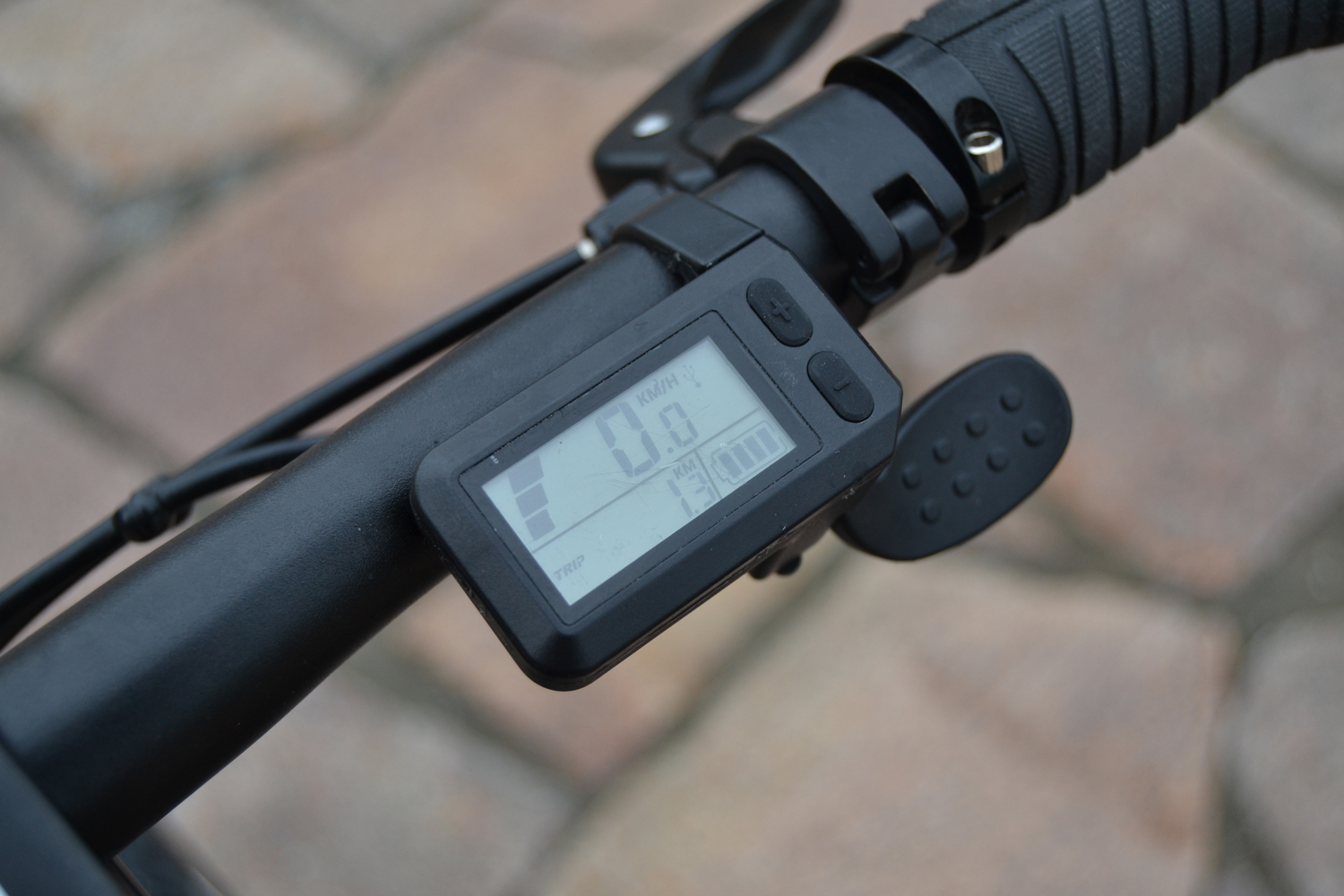

На руле размещен небольшой велокомпьютер. Здесь можно контролировать скорость, общий пробег велосипеда (одометр) и пробег в данной поездке (обнуляется автоматически после отключения велосипеда). Здесь же присутствует пиктограмма заряда батареи.
Кнопками «+» и «-» можно выбрать один из трех режимов работы электромотора. А большой рычажок отвечает за постоянную работу. Разогнались, зажали рычажок, и велосипед будет поддерживать заданную скорость.
Дисплей оснащен подсветкой и остается читаемым, как днем, так и ночью.

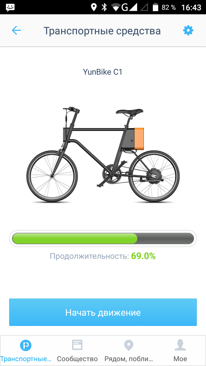

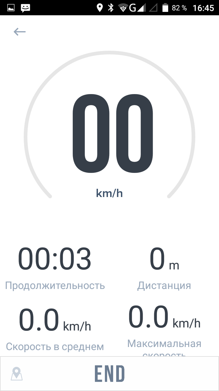

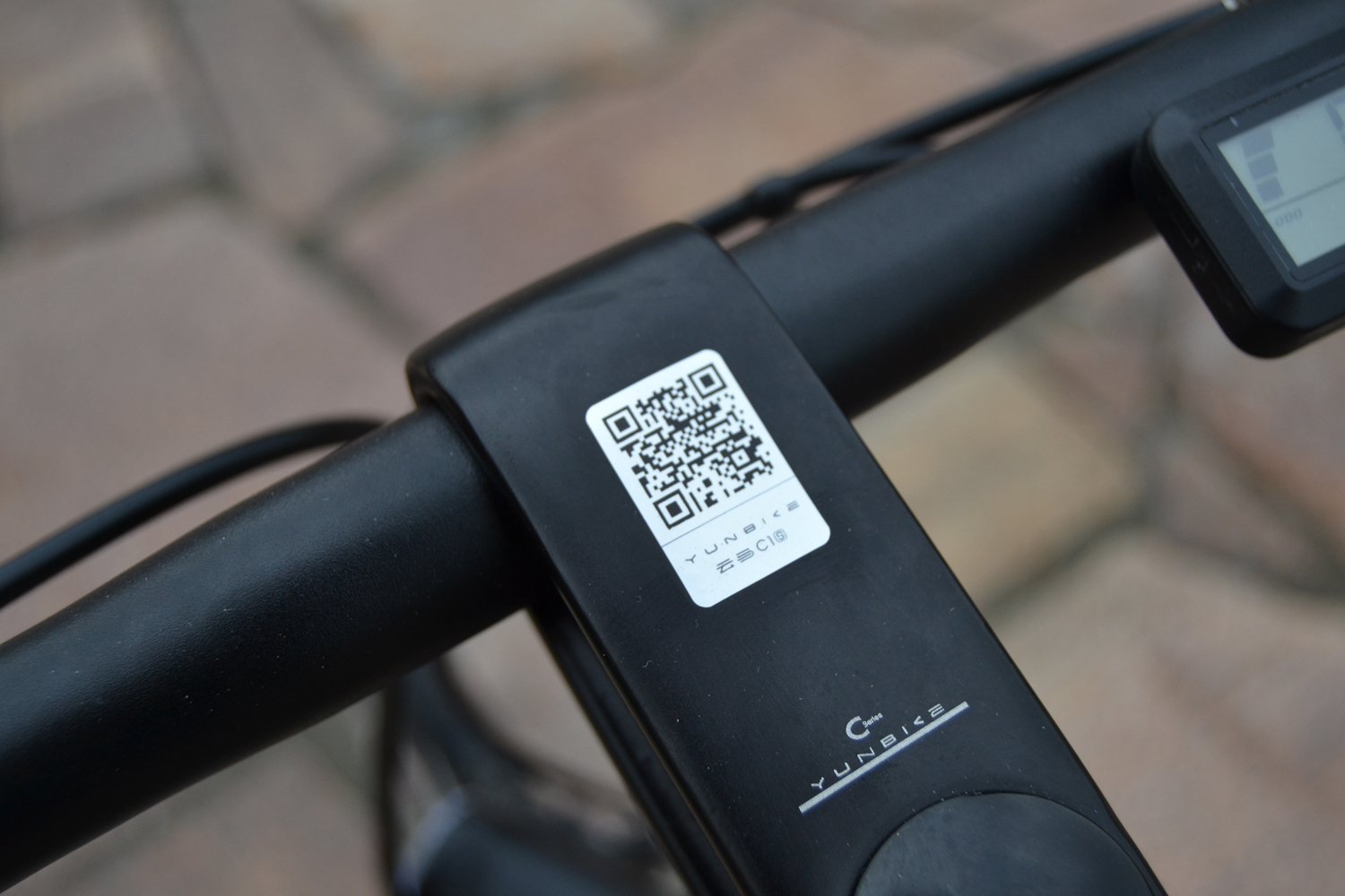

Кроме того, велосипед оснащен передатчиком Bluetooth и способен синхронизироваться с вашим смартфоном. Для этого необходимо установить из Play Market приложение «UMA». Софт русифицирован, прост и понятен. Сам гаджет можно зафиксировать на руле (держатель придется покупать отдельно).
Чтобы подключить велосипед, необходимо зарегистрироваться в приложении и просканировать QR-код на выносе руля.
После чего модель велосипеда сохранится в приложении. Здесь можно отслеживать заряд аккумулятора.
Использовать гаджет вместо велокомпьютера и даже следить за перемещениями по карте.
Помимо помощи двигателя при разгоне и для поддержания скорости, велосипед оснащен акселерометром и гироскопом, он способен определять подъем в гору и с помощью двигателя облегчать покорение очередной вершины. Это действительно эффективно, усилий на подъем в гору затрачивается не больше, чем при спокойном движении по ровной дороге. Точно также система способна отключить двигатель при спуске, чтобы экономить энергию.
Если же аккумулятор разряжен, то велосипедом можно пользоваться как обычно. Для зарядки аккумулятор придется отсоединить от велосипеда. Для этого отключаем от батареи штекер снизу и, отперев специальный фиксатор ключом, поднимаем аккумулятор.
Кроме того, двигатель способен выполнять функцию генератора при движении накатом. Однако существенно зарядить батарею таким образом не получится.

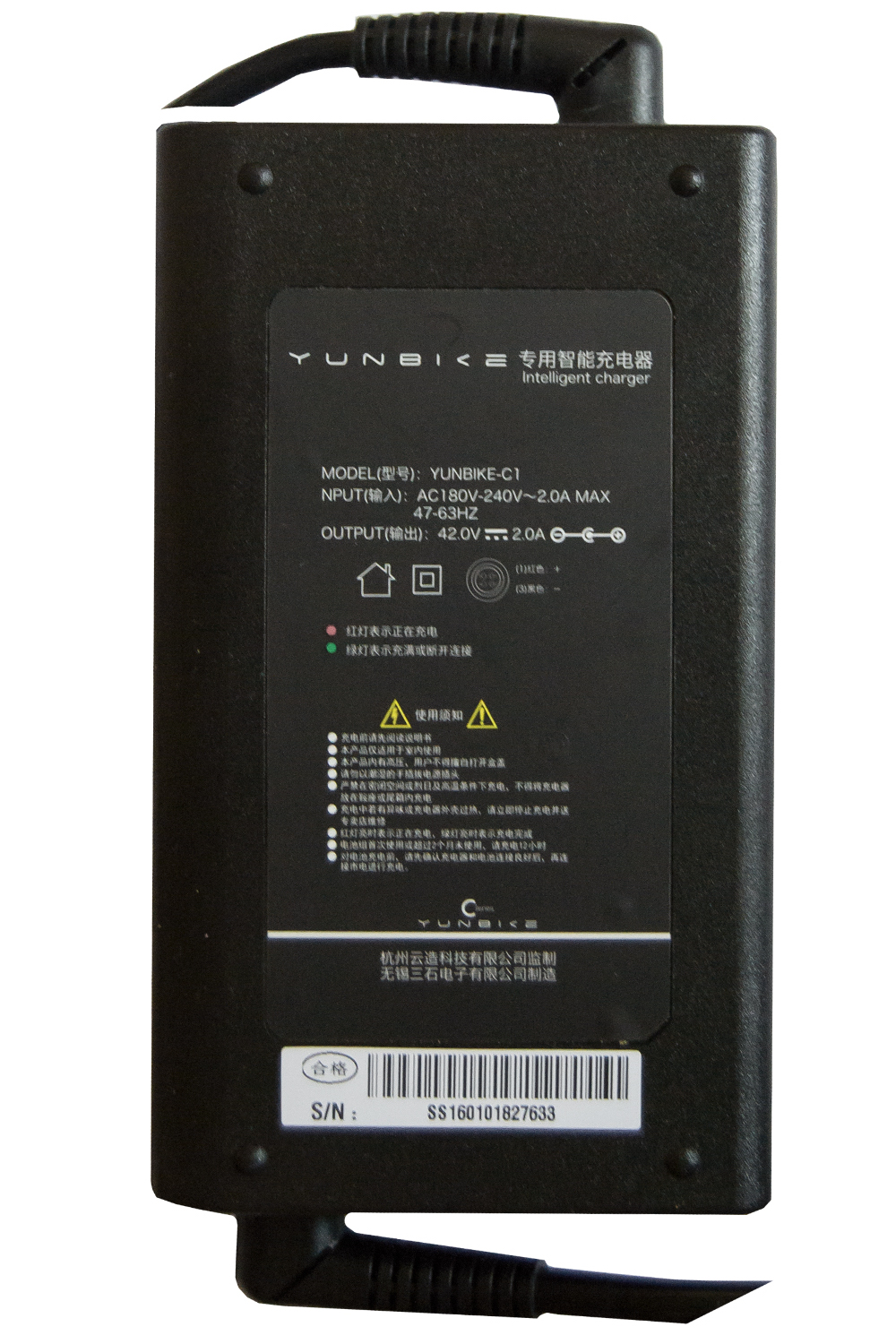

Полный цикл зарядки происходит примерно за три часа. Зарядное устройство выдает ток, равный 2 А.
Зарядное устройство подключается к аккумулятору через тот же разъем, что и сам велосипед.
В процессе заряда светодиоды на самой батарее будут индицировать его степень. После полной зарядки четыре лампы будут светиться постоянно.
Важно! При установке не забудьте сначала подключить разъем велосипеда к батарее и только после этого защелкнуть ее на своем месте. После установки сделать это будет невозможно и придется снова искать ключ.

Задний фонарь состоит из красного светоотражателя и нескольких красных светодиодов. Он встроен в аккумулятор и при зарядке служит индикатором заряда.
Подсветка может работать в нескольких режимах, они продемонстрированы на видео. Переключение режимов осуществляется разовыми нажатиями клавиши питания.
