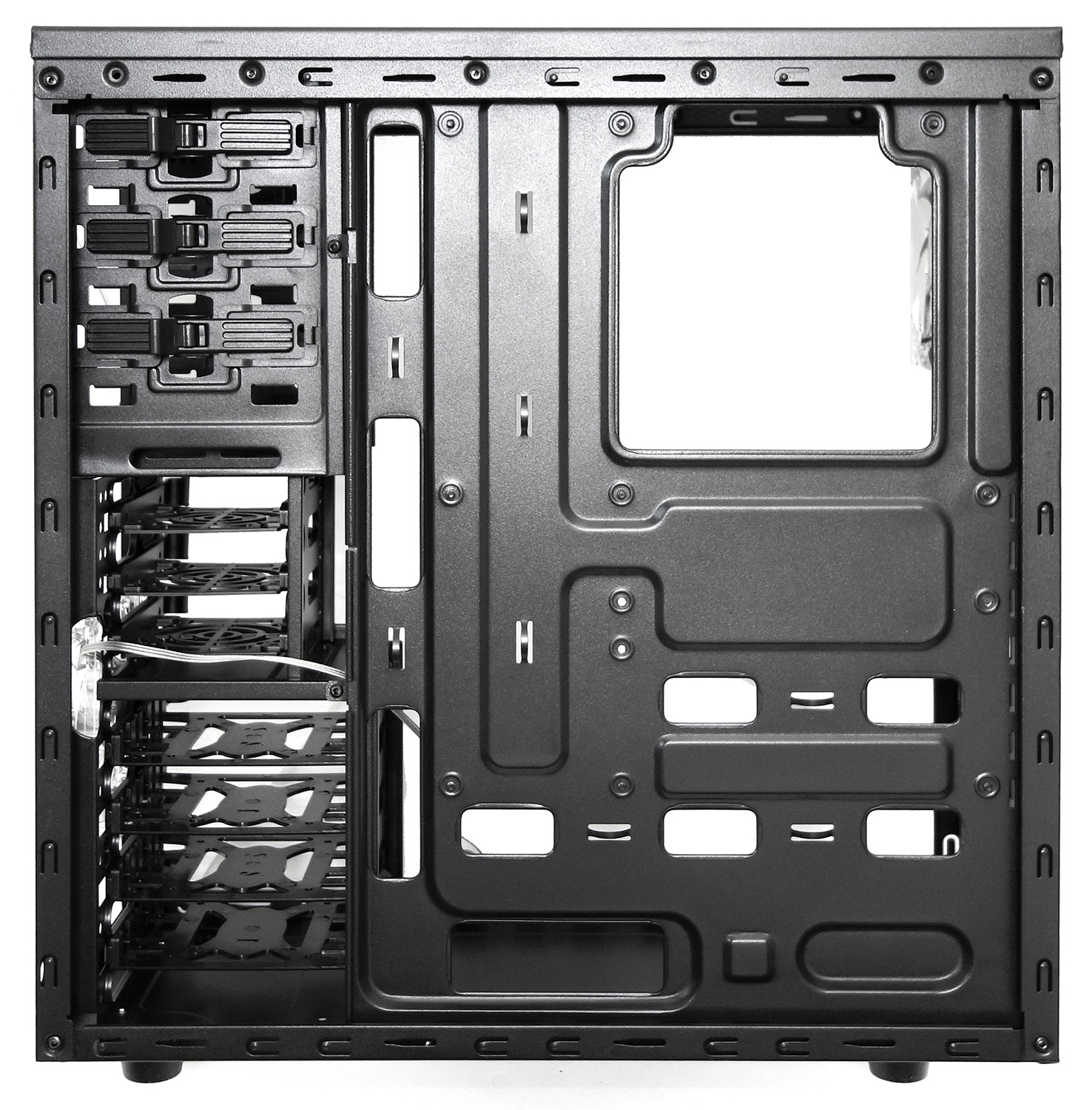

Внутреннее строение
Отсек материнской платы располагается сзади сверху. Блок питания устанавливается под ней.
Заглушки слотов расширения лишены какой-либо системы безвинтового крепления, нет даже винтов с накатанной головкой. Да и сами заглушки придется выламывать.
В передней части находятся две корзины для жестких дисков. В нижней скрыта четверка пластиковых салазок для устройств 3.5/2.5”. Верхняя корзина предназначена для установки устройств формата 2.5”, в качестве которых сейчас чаще всего выступают твердотельные накопители.
С учетом того, что предусмотрена возможность установки дисков такого формата в нижнюю корзину, всего в корпус можно установить семь SSD.
Крупный вырез в поддоне за процессорным разъемом должен позволить устанавливать прямо в корпусе даже системы охлаждения CPU, чье крепление использует backplate (упорную крестовину, располагающуюся при установке кулера с обратной стороны материнской платы).
Несколько отверстий поменьше предназначено для вывода за поддон проводов. Deepcool TESSERACT разработан с поддержкой подхода, известного как система организации кабелей (она же cable management). Ее удобство и эффективность будет оценено при сборке тестовой системы.
