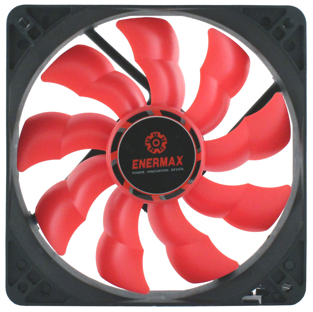

Enermax Magma UCMAA12A
Последним из тестируемых вентиляторов оказался Enermax Magma Advanced и представитель похожей серии нам также уже встречался. В прошлый раз его результаты оказались неплохими, что нам покажет модель с маркировкой UCMAA12A?
Линейка вентиляторов Magma оснащается устойчивой к жару рамкой, которая может контактировать с поверхностями, температура которых может достигать 85 градусов Цельсия. В качестве «сердца» используется фирменный гидродинамический подшипник Twister, который должен дать жизнь вентилятору на протяжении 100 000 часов. Еще одной особенностью «продвинутой» модификации является встроенное управление скоростью вращения, регулируемое в трех значениях: 1000, 1500 и 1800 об/мин.

Так же, как и вентилятор Scythe, Enermax Magma поставляется в небольшой пластиковой упаковке с картонной задней стенкой. С обратной стороны можно ознакомиться с описанием фирменных разработок и технической базой для конкретной модели.

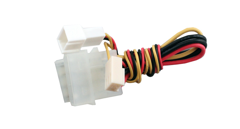

В качестве комплектации представлен переходник с 3-pin на 4-pin «Molex» и антивибрационные штырьки.
Кабель вентилятора длинный, но не имеет оплетки и четырехштырькового разъема, вместо этого используется обычный 3-pin коннектор.
Как уже говорилось, присутствует небольшой встроенный рычаг управления оборотами. Регулятор создан для редкого переключения, так как он находится на тыльной стороне вентилятора и очень мелкий, соответственно использовать его постоянно будет неудобно даже при наличии открытого стенда.
Что касается возможностей снижения оборотов методом уменьшения питания, то тут все неплохо. Вентилятор был способен стартовать и исправно работать при 2.9 В на 500 об/мин. В целом, если говорить о шумности модели, то она явно выше среднего.
