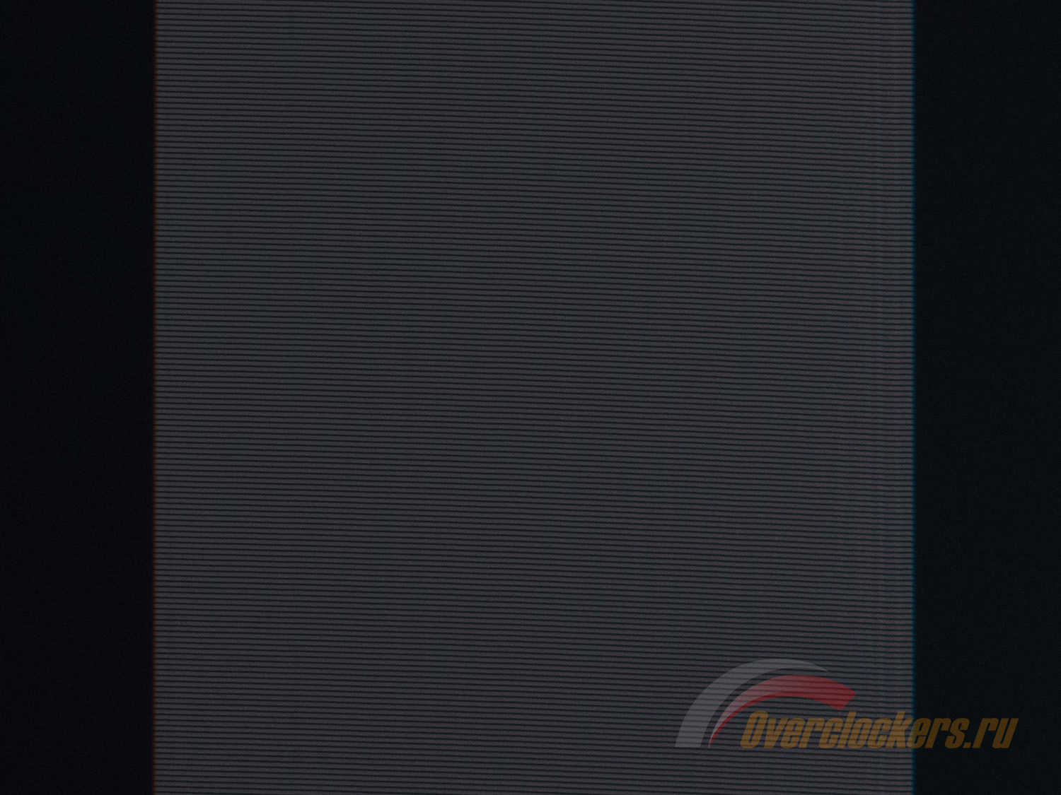

Если говорить о втором параметре – частоте широтно-импульсной модуляции (ШИМ), то стоит отметить, что определить его значение мне не удалось. Снимки при яркости от 0 до 100% оказались одинаковыми (не считая яркости). Три таких фотографии (при установках Brightness 100, 50 и 0%) представлены выше. Точно посчитать количество полос не представляется возможным (использовалась стандартная выдержка затвора 1/10 секунды).
Исходя из схожести героя обзора с Dell U3014 и результатами последнего, можно предположить, что в модели Lenovo применена подсветка с ШИ-модуляцией. При яркости ниже ~95% ШИМ начинает проявлять себя на частоте 2500 Гц, что совершенно точно не будет заметно на глаз. Но это лишь предположение, подтвердить которое мне сложно.
В любом случае стробоскопический эффект не виден вообще (даже через видеокамеру), ваши глаза с Lenovo LT3053p будут в безопасности и вы можете забыть, что в дисплее используется LED подсветка, которую многие с момента ее выхода посчитали более губительной для здоровья, чем CCFL.
