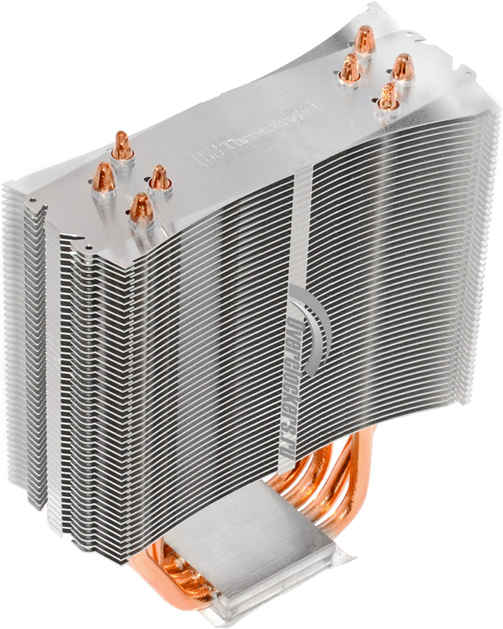

Кулер Thermalright True Spirit, который я уже упоминал ранее, является своеобразной «эталонной башней» небольших размеров.
Высокое качество изготовления и продуманная конструкция позволяют ему справляться с охлаждением разогнанного процессора даже с одним среднеоборотным вентилятором.

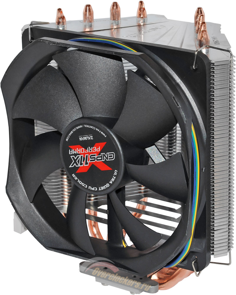

Zalman CNPS11X Performa – продукт «творческого поиска» корейских конструкторов, радиатор выполнен по уникальной V-образной схеме.
Этот кулер оказался не слишком удачным из-за малой площади рассеивания и невозможности установки второго вентилятора. Однако последнее роднит его с виновником тестирования, так что у этого сравнения тоже есть особый «подтекст».

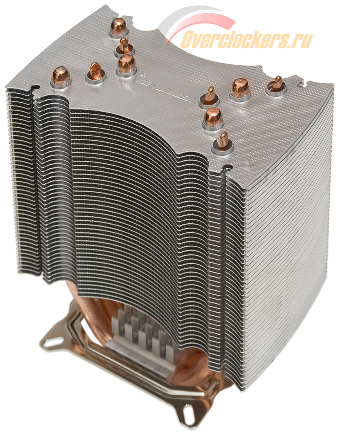

Последний в списке – хорошо знакомый многим оверклокерам «Ледяной Молот», модель Ice Hammer IH-4500.
По сегодняшним меркам этот кулер уже не может похвастать выдающейся эффективностью, но в свое время он был «грозой среднего класса» и до сих способен потягаться со многими более «свежими» конкурентами.

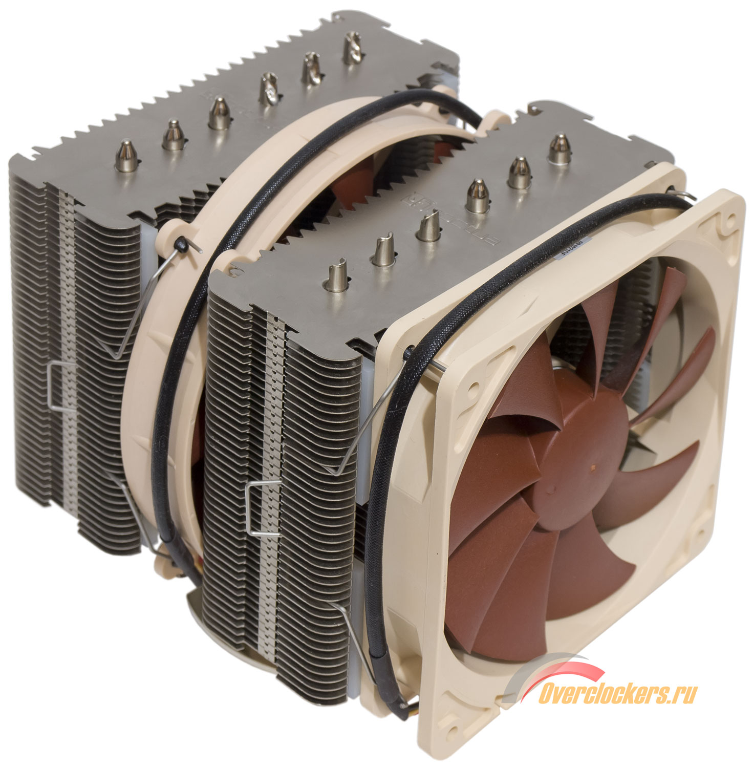

В роли «экзаменатора» как всегда выступает двухсекционный суперкулер Noctua NH-D14, который превосходит по цене и сложности конструкции остальных участников теста. В этот раз он тестировался как с комплектными вентиляторами, так и с одиночным Scythe Slip Stream SY1225SL12SH при проведении прямого сравнения радиаторов.
