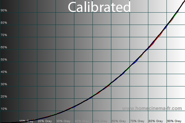

Гамма-кривые, калибровка и профилирование
C помощью программы Colorimeter HCFR и прибора Eye-One Display 2 разберёмся, насколько точно настроены гамма-кривые в каждом из предустановленных режимов монитора. Для начала рассмотрим «пресет» Standard.
Гамма-кривые заметно подняты над референсной кривой. Это снижает контрастность изображения, делая его несколько мягким. По CIE диаграмме можно видеть, что распределение измеренных точек градиента далеко от идеала. Разброс цветовой температуры довольно серьёзный, кроме того можно отметить лёгкий паразитный жёлтый оттенок («Тинт»), заметно выделяющийся на светлых изображениях.
Отчёт UGRA подтвердил плохую настройку точки белого и проблемы с балансом серого. В остальном же – на первый взгляд не всё так плачевно, как иногда бывает у более дорогих моделей.
В предустановленных режимах Splendid гамма-кривые не отличаются высокой точностью настройки. Где-то изменение оттенков происходит ступенчато, где-то все они заметно высветлены (в Night View – видимо для меньшей нагрузки на глаза). Лишь пресет Theater кажется интересным с точки зрения более или менее правильной цветопередачи. Но честно – я бы не стал применять ни один из них. Кроме режима Standard и снижения контрастности до значения 50% - здравомыслящему пользователю ничего больше не понадобится.
Распределение точек градиента во всех пресетах практически одинаково. Можно разве что выделить две пары по общей схожести – Game и Night View, Scenery и Theater.
Дополнительно была проведена проверка монитора при активированной динамической контрастности в режиме Scenery (один из немногих, в котором ASCR можно включить). Главным отличием стал меньший всплеск кривых во второй половине графика вкупе с большим расстоянием каналов друг от друга. Как вы понимаете – на качестве передачи это сказывается не лучшим образом. Говоря о CIE диаграмме можно отметить практически отсутствие изменений.
Самым беспроблемным и быстрым способом приведения экрана в «норму», как и оказалось ранее, стал вариант с уменьшением значения контраста до 50% через меню монитора. Гамма-кривые моментально ложатся на референс с небольшим, еле заметным отклонением. Никаких сложных настроек на глаз и траты денег на калибровку. Всё просто и доступно. Единственное «но» – таким образом баланс серого всё равно не улучшить.
Аналогичные результаты наблюдаются и при приведении яркости до 100 нит, путём снижения параметра Brightness до 49% при Contrast – 50%. Значит, достичь на ASUS VE276Q почти идеальных кривых с адекватной яркостью может каждый, затратив на эту процедуру не более одной минуты.
Увы, но получить хорошую оценку UGRA при таких настройках в любом случае не удастся. Только за Softproof Quality был получен зачёт. В остальном результаты повторяют пресет Standard.
В ходе калибровки настройки дисплея приняли следующий вид:
  • Brightness – 85%;
  • Contrast – 50%;
  • Color – User (77\70\98).
С помощью указанных настроек яркость монитора составила 100 нит при цветовой температуре белой точки в 6500K. Вышеуказанные значения даны лишь как пример, а поэтому я не рекомендую их к использованию, поскольку каждый монитор нуждается в собственной настройке.
Полученные гамма-кривые лежат более плотно на референсной линии с гаммой 2.2, нежели при простом снижении контраста до 50%. Улучшения заметны и на CIE диаграмме. Теперь жёлтый оттенок полностью пропал, а измеренные точки лежат ещё ближе друг к другу. Разброс цветовой температуры сократился почти на половину.
Итогом калибровки и профилирования стал полученный «сертификат» UGRA на соответствие монитора нескольким цветовым пространствам (хотя это несколько странно, с учётом цветового соответствия sRGB на 88.7%) и хорошее качество цветопередачи. Все четыре главных параметра дошли до зелёной зоны, хотя некоторым из них это далось с большим трудом.

Гамма-кривые и калибровка\профилирование
Пройдёмся подробнее по режимам Magic Bright. Первый - Standard.
В нём каналы на 2/3 диапазона слегка подняты вверх и находятся рядом друг с другом. Такое положение уменьшает контрастность изображения, снижая тем самым среднюю гамму до 1.95. По CIE диаграмме отчётливо видно распределение патчей чёрно-белого градиента на цветовом пространстве. По этой картинке можно судить о преобладании паразитного зелёного-желтого оттенка («тинт»). Подтверждаю, это действительно так – видно и без замеров колориметром.
С такими не очень хорошими результатами, которые «бьют» по глазам, монитору не суждено было получить положительную оценку в тесте UGRA. Хотя баланс серого всё же принес ему один плюс в свою копилку (что несколько странно, возможно, программа оценивает лишь сосредоточение измерений на небольшой площади).
В режимах Game и Dynamic Contrast ничего нового мне не удалось увидеть. Притягивает взгляды лишь пресет Cinema, в котором каналы резко задраны вверх и значительно расходятся. На качестве цветопередачи это сказывается совсем не лучшим образом.
Распределение точек градиента на CIE диаграмме практически не поменялось. Остался тот же видимый паразитный оттенок.
Ни к чему не привело и снижение яркости. Гамма-кривые на 99% соответствуют полученным в режиме Standard, а измеренные точки градиента сместились каким-то образом ещё выше, ухудшив результаты.
Поэтому ни о каком соответствии стандартам UGRA не может идти и речи.
Для дальнейшей калибровки и профилирования были использованы следующие настройки:
  • Brightness – 28;
  • Contrast – 75;
  • Color Tone – 50\46\53.
С помощью указанных настроек яркость монитора составила 100 нит при цветовой температуре белой точки в 6500 K. Вышеуказанные значения даны лишь как пример, а поэтому я не рекомендую их к использованию, поскольку каждый монитор нуждается в собственной настройке..
Если судить по измеренным гамма-кривым и распределению оттенков серого на CIE диаграмме, то настройка монитора удалась на славу. Линии идеально лежат на референсной кривой, а точки градиента находятся очень близко друг от друга.
Однако, по конечному отчёту UGRA не всё так радостно. Три основных параметра пришли в норму, но вот сделать подобное для баланса серого не получилось. За счёт этого программа не выставила и соответствие цветовым пространствам, а как итог – общий провал. Буду надеятся, что с настройкой не повезло только мне… А вдруг это судьба? :).
