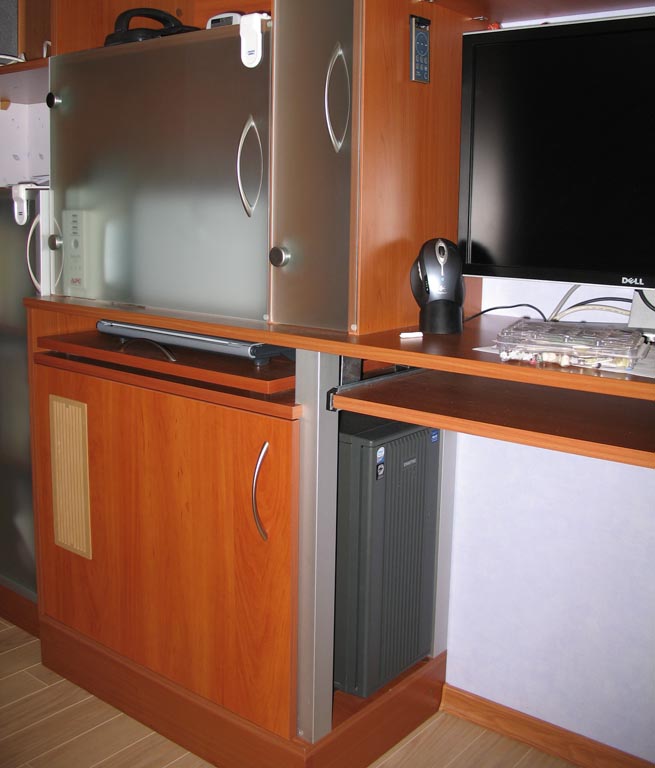

<br/><br/>Решил доработать достаточно удачный корпус Chieftec серии BH-02 для достижения максимальной продуваемости при минимальном уровне шума. Для начала стоит обратить внимания на то, что мой системник спрятан в достаточно уютной норке, что мешает нормальной циркуляции воздуха:

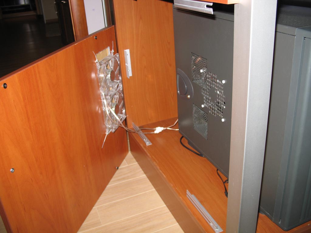

<br/><br/>Решение пришло само собой. Единственное, что пришлось сделать - вывести разъем molex на заднюю панель корпуса. Сделал это спомощью планки eSATA, идущей с платами Gigabyte серии DQ6. Два низкооборотных 12cm кулера CoolerMaster не шумят и очень эффективно отводят п...

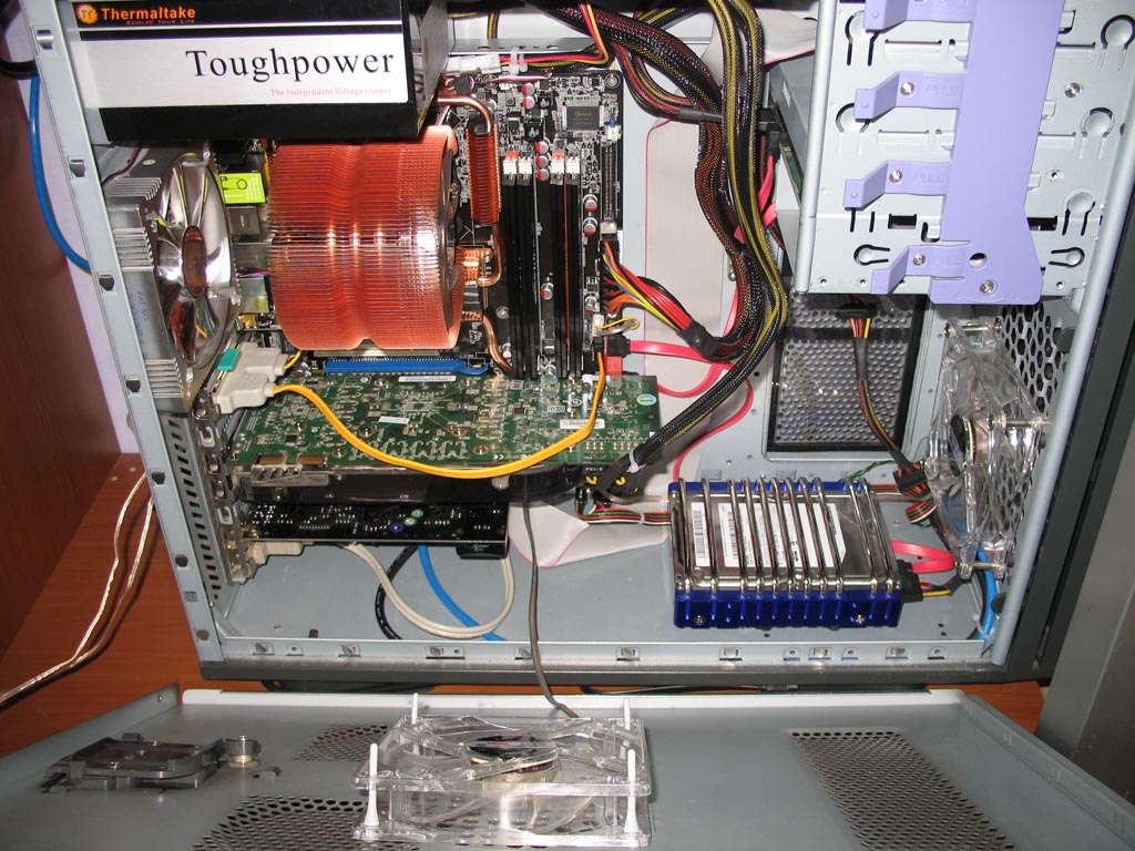

Решение пришло само собой. Единственное, что пришлось сделать - вывести разъем molex на заднюю панель корпуса. Сделал это спомощью планки eSATA, идущей с платами Gigabyte серии DQ6. Два низкооборотных 12cm кулера CoolerMaster не шумят и очень эффективно отводят поток горячего воздуха, выбрасываемого задним вытяжным вентилятором, видеокартой и БП:
Далее в боковой крышке корпуса, напротив слотов памяти, насверлил отверстий диаметром 8мм и закрепил 12см низкооборотный кулер CoolerMaster на силиконовых крепежах, идущих в комплекте с корпусными кулерами Zalman:
Теперь, поработав кусачками, устранил из корпуса "стеллаж" для жестких дисков и прикрепил на дно корзину для винтов Zalman. Понадобилось лишь просверлить 4 отверстия под крепеж. И, наконец, пркрепил на переднюю стенку такой-же 12cm CoolerMaster:
Боковые отверстия бывшей корзины винтов заклеил, дабы создать в корпусе бОльшее давление воздуха
