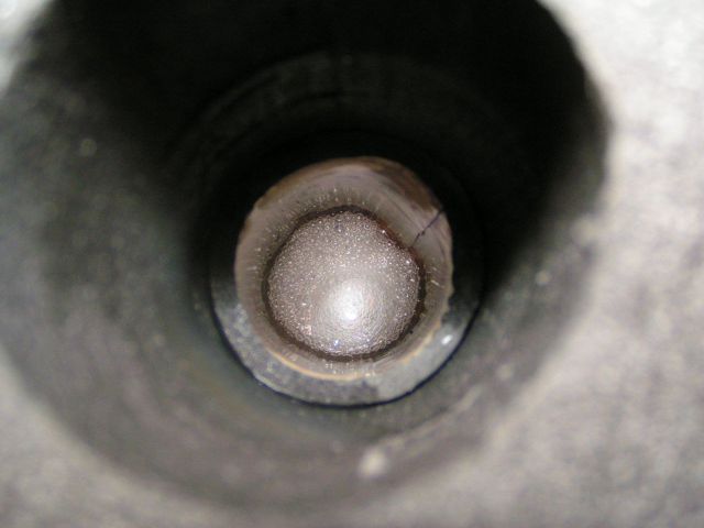

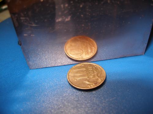

Уже достаточно долго в форуме R&D ведётся обсуждение идеально стакана для азота\сухого льда. Основние моего стакана изготовлено из медной шины размером 60х60мм и тощиной 10мм. В этой пластине выфрезерована змейка с шириной канала 4мм и глубиной 4мм.
Основание.
В тот момент,когда стакан изготавливался у меня в наличии не было медной трубы.Поэтому использовалась листовая латунь,из которой была изготовлена труба нужного диаметра.

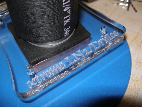

Крепление стакана осуществляется пластиной из экструзионного оргстекла Pexiglass GS. Резка крепления выполнялась лазером.
Так же лазером была выполнена гравировка.

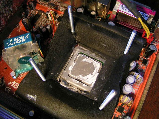

Установлена теплоизолция на МoBo.

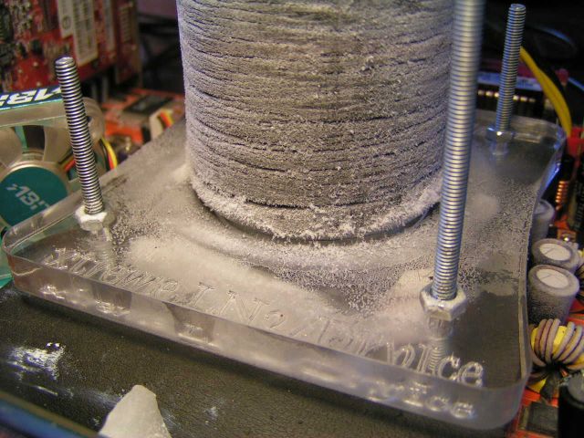

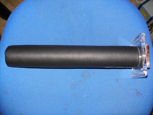

Установлен стакан.
Залит спирт и засыпан сухой лёд.
Китайский мультиметр показал температуру -64С
Это не правда,т.к. температура кипения сухого льда -78С
В принципе мультиметры такого типа не корректно измеряют температуры за -50С Нормлаьный диапазон их работы -20С + 150С
