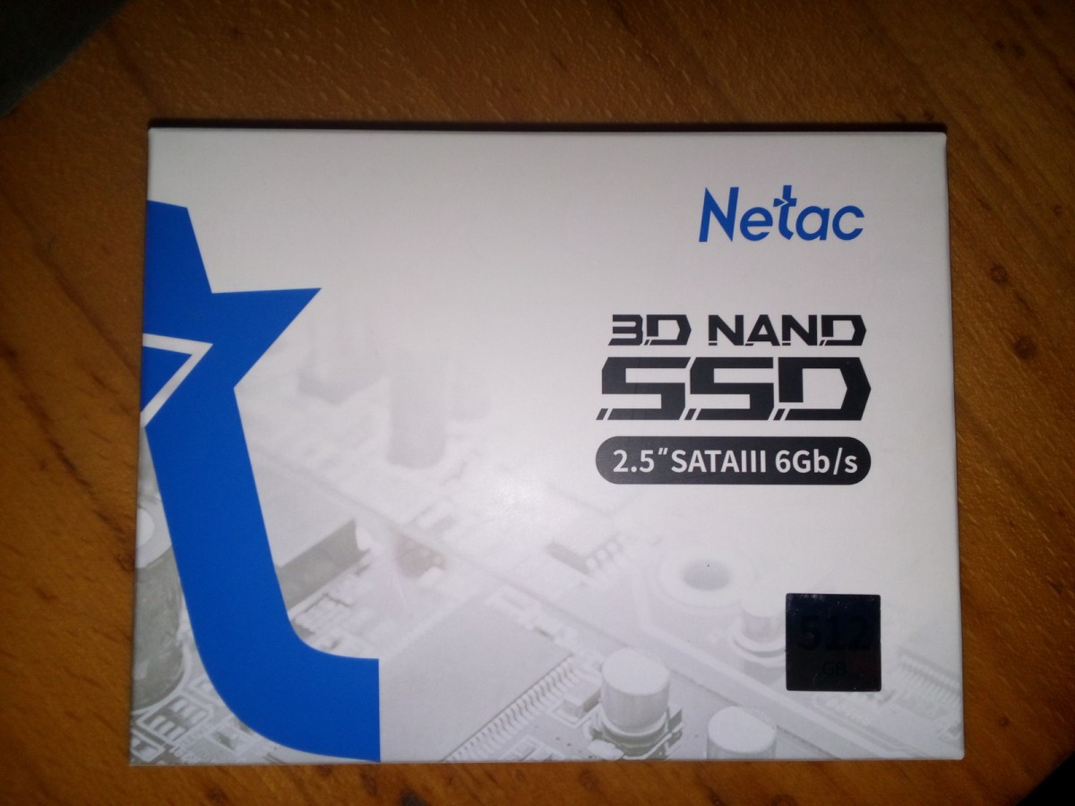

Итак, имеем такую "тару":

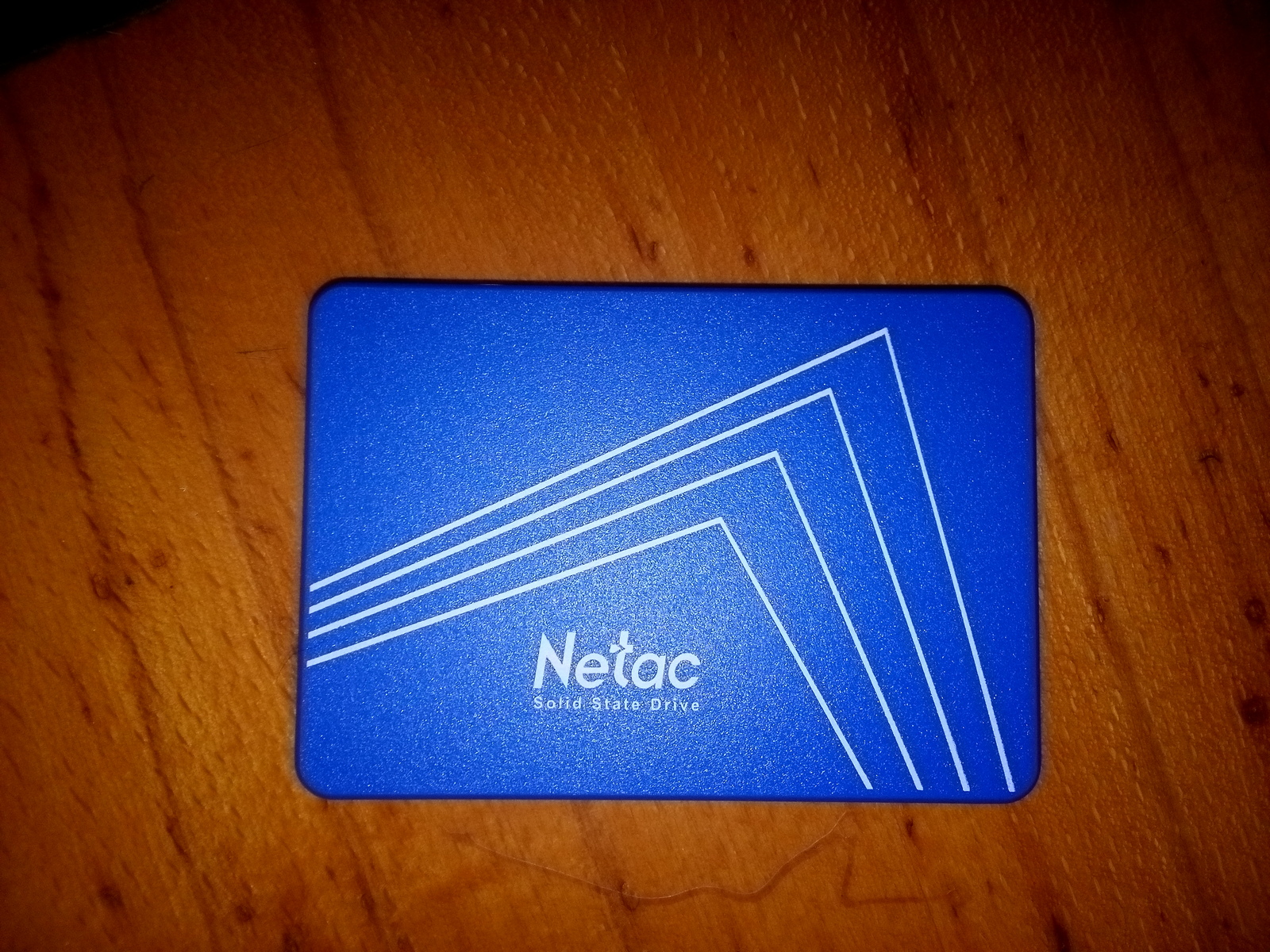

Обычная картонная упаковка. Ничего особенного. Внутри, в пластиковой ванночке лежит сам накопитель:
Толку от QR кода немного, нас перекинет на страницу компании в запрещенной ныне соц.сети (признанной экстремистской). Корпус скорее всего пластиковый, уж больно легкий.

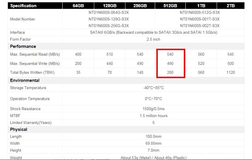

Подключаем к компьютеру и приступаем к тестированию. Но предварительно посмотрим, что нам обещает сам производитель. А он обещает (для этого надо скачать лист с краткими характеристиками):
Проверим...

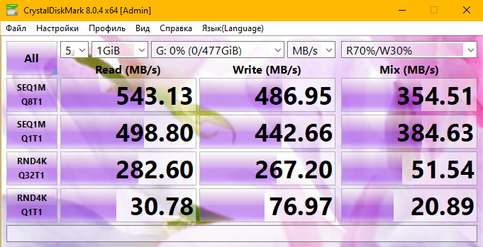

Для начала, CrystalDiscMark:
Ну, формально, параметры соблюдены.

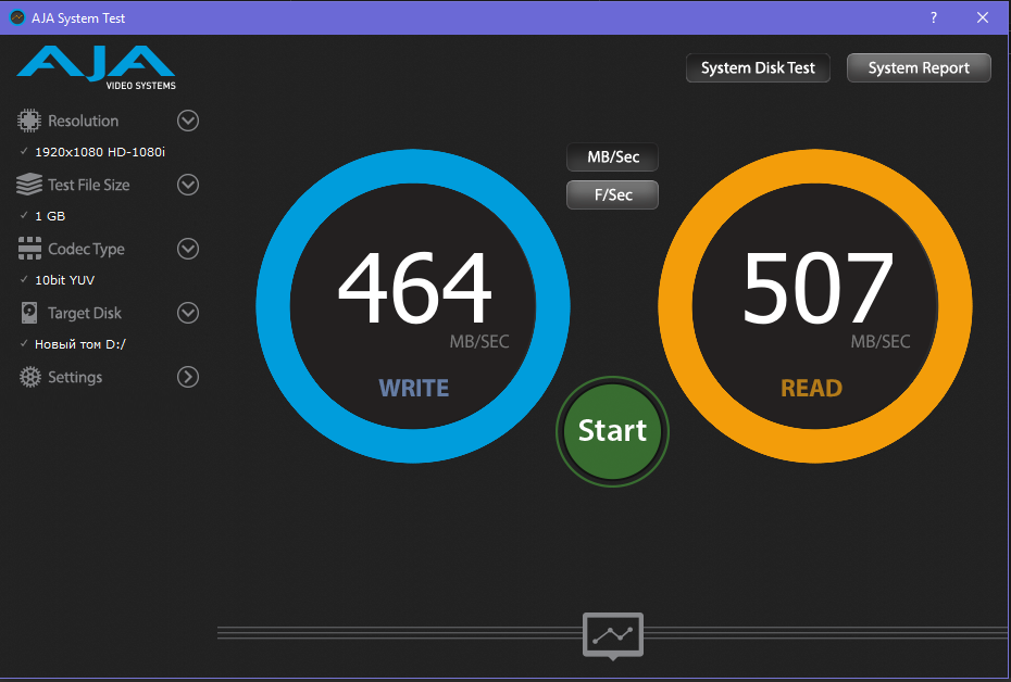

Переходим к AJA System Test:

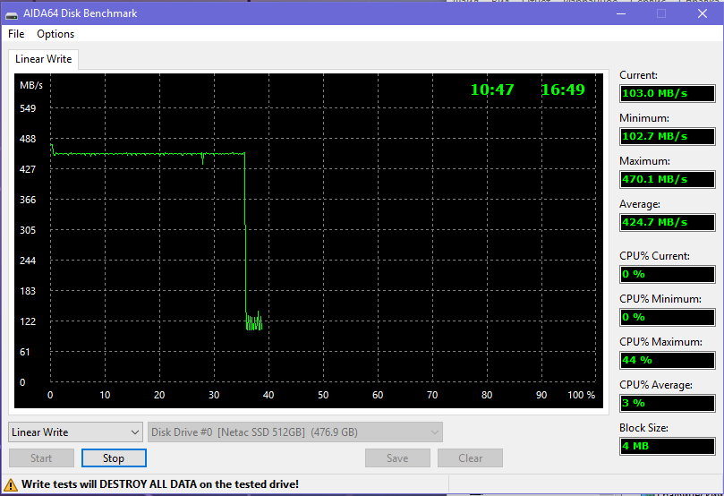

Теперь тест на запись в AIDA 64. Тут все пошло не совсем по плану: когда прогон был почти завершен, мигнул свет и ПК перезагрузился. Второй раз прогон полностью делать не стал, просто дошел до того места, когда скорость упала:
"Кардиограмма" так и скакала примерно на том же уровне.
Температура в первом прогоне выросла до 43 градусов (при 25 в комнате), значит датчик есть и работает.

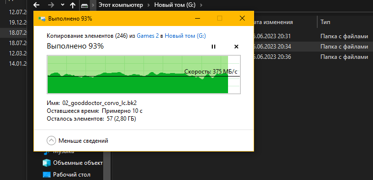

Теперь перекину реальные файлы. В их качестве, выступят три папки с играми, общим объемом около 130 Гб. Скорость все время скакала в пределах 470-320 Мб/с.

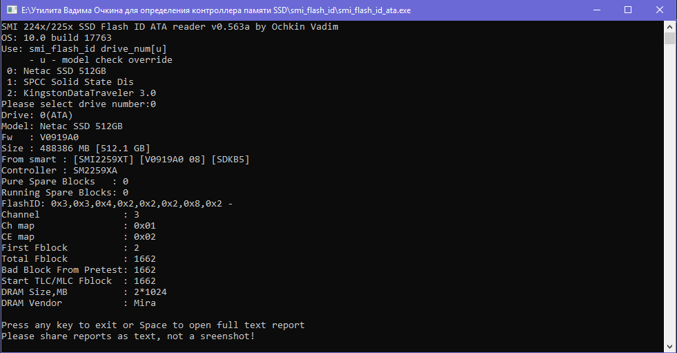

Теперь проверим с помощью утилит Вадима Очкина, что там распаяно внутри.
Вот такая картина... Контроллер SM2259XA.
