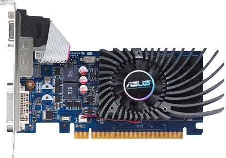

Карта в абсолютно стоковом состоянии (фото из интернета).

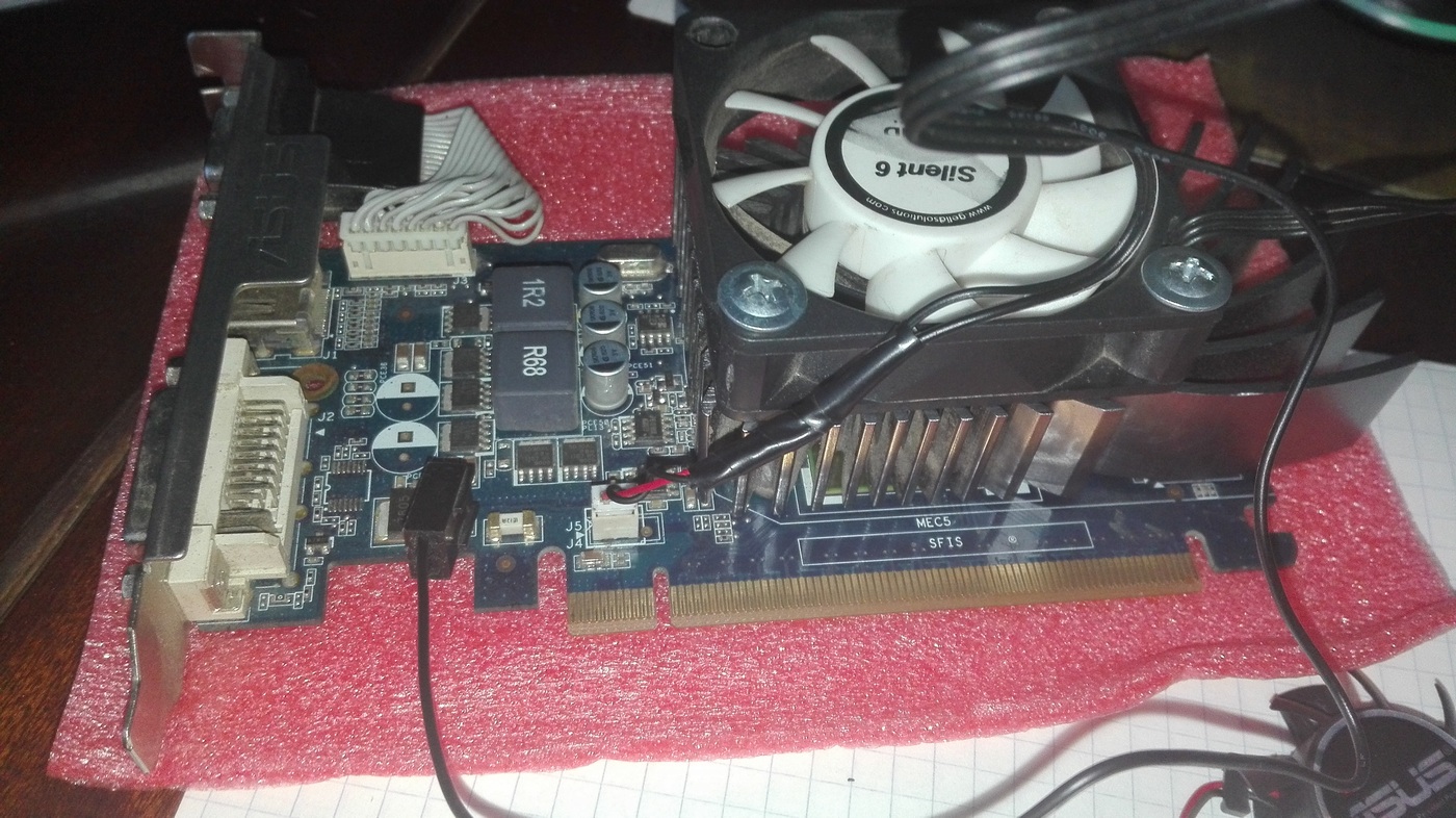

У меня имелся в загашнике вентилятор Gelid Silent 6, на 60 мм. Это несколько шире радиатора. Пробовал крепить его на стяжки - глупая идея. Слишком маленькая карта не позволяет это сделать. Ведь с одной стороны будет находиться разъем pci-e слота. Но, как оказалось, вентилятор можно закрепить на два самореза. Держится очень крепко, попадая как раз между "крыльями" радиатора.
Сам вентилятор запитал от материнской платы. Это очень компромиссный вариант, ведь материнские платы не могут мониторить температуру графического чипа. Нужно полагаться на свою "чуйку" при настройке оборотов. И тут вылезает еще одна проблема: материнская плата, на которой все это тестировалось, Gigabyte Z 77m-D3H, самая простая плата на данном чипсете. Так вот, настройка вентиляторов на ней безобразная. Поэтому идеальный вариант было сложно подобрать. Пришлось немного поэкспериментировать.
Для начала, я проверил параметры вентилятора с помощью реобаса. Стартовое напряжение оказалось 4,1 в., это много. Максимальные обороты около 3400 rpm. Gelid обещает максимальное потребление вентилятора 0,22 А. А для родного вентилятора от Асус этот параметр указан, как 0,35 А. Значит, новый вентилятор не должен спалить контроллер на видеокарте...
Поэтому принял решение подключить вентилятор непосредственно к видеокарте. Для этого просто отрезал родной двухпиновый разъем от старого вентилятора и скрутил с двумя соответствующими проводами из разъема 3-пин нового. А провод, отвечающий за тахосигнал, оставил в колодке, которая будет подключена к материнской плате. Так я смогу мониторить обороты нового вентилятора.

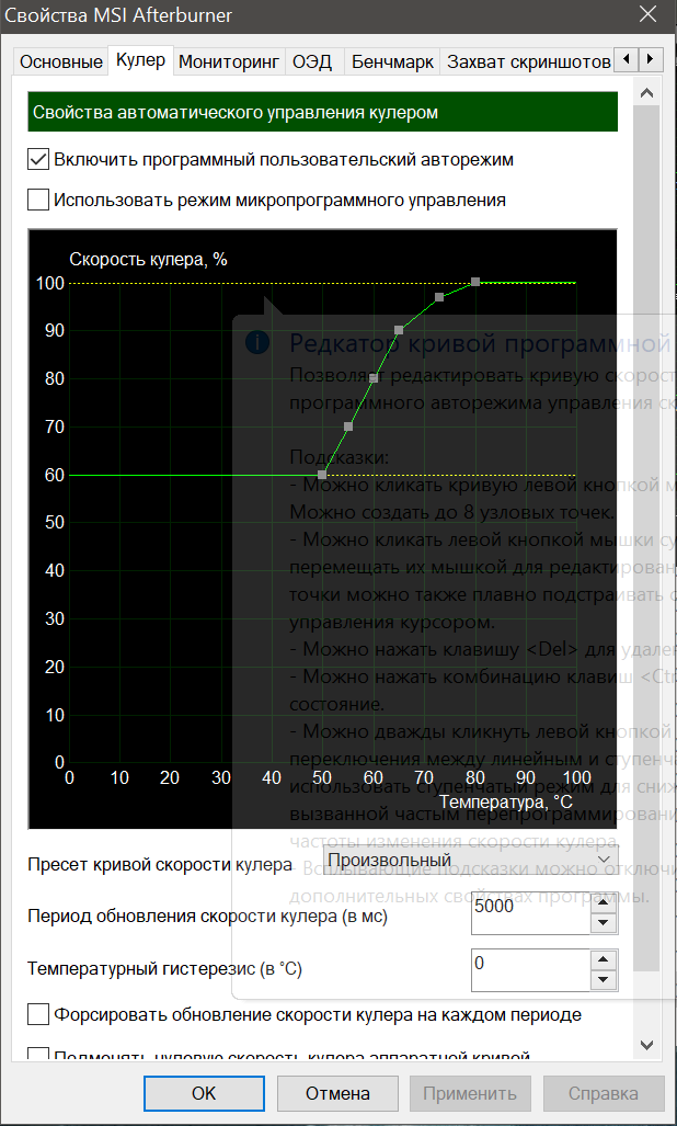

Саму кривую оборотов пришлось "подшаманить" через MSI Afterburner.

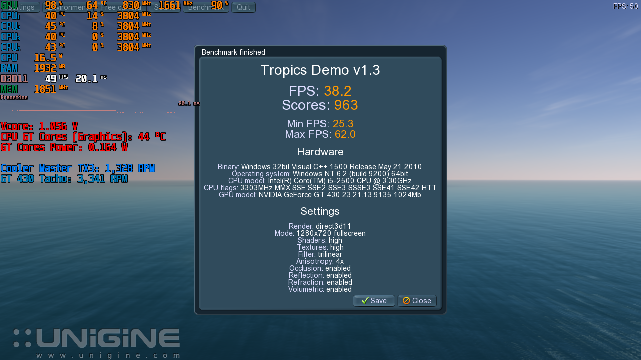

Минимальные обороты ограничены биосом на уровне 60%. Это примерно 2500 rpm. Шум стал меньше, а температура понизилась.

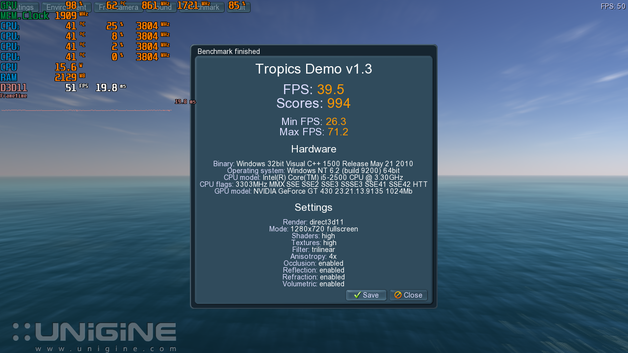

Вот так прогрелась видеокарта в разгоне в бенчмарке Tropics Demo:

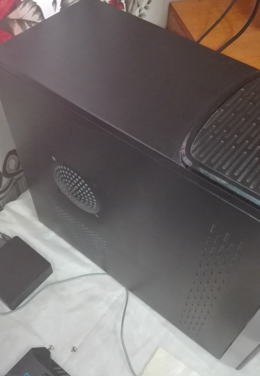

Со стоковым вентилятором даже не знаю, какая была бы температура, карту я не пробовал разгонять. С "китайчатами" получалось около 65 градусов, но температура в комнате была ниже. Причем, корпус был более продуваемый - Zalman Z9. А сейчас, на момент теста - почти 30 градусов и корпус типа "офисный коробок"...

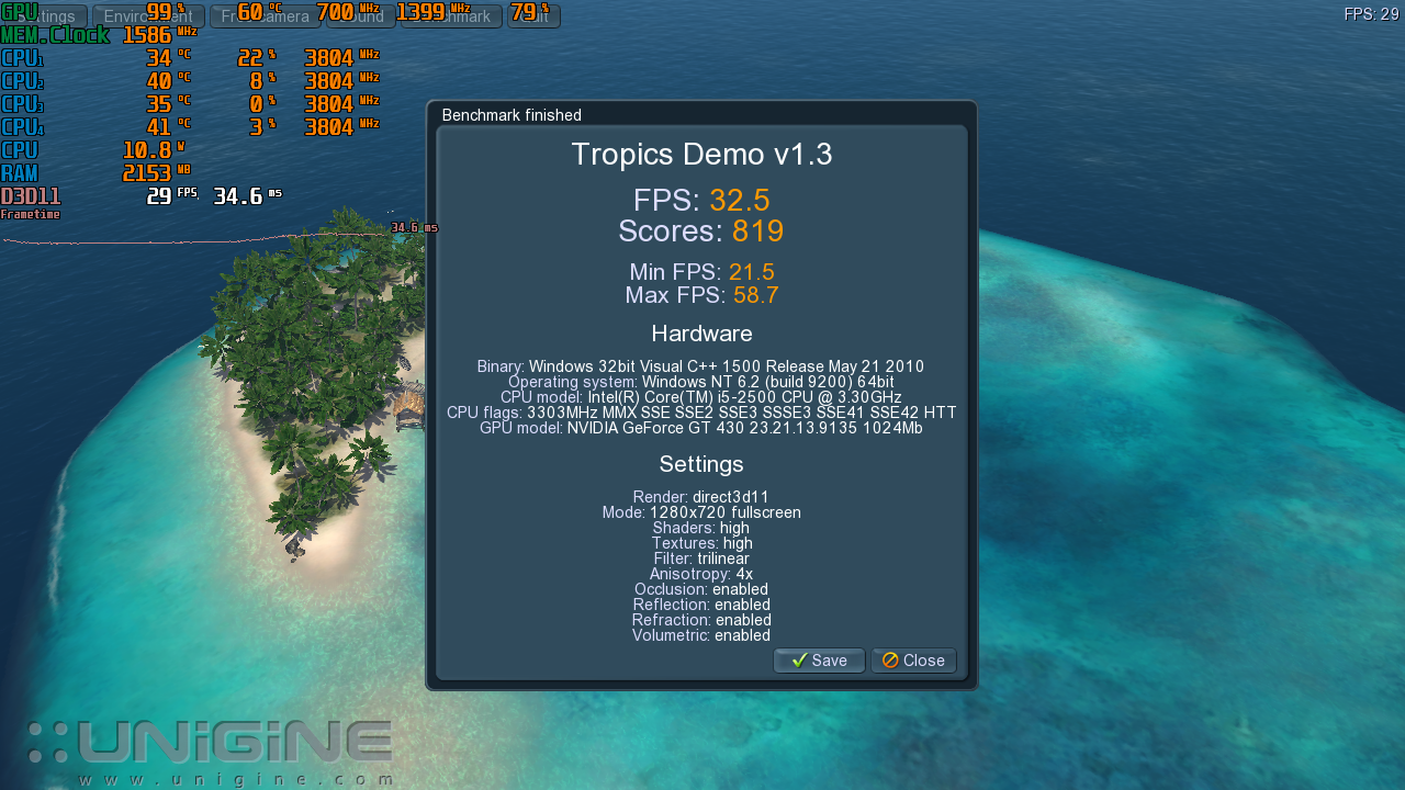

Раз температура стала вменяемой, то стоит еще немного разогнать карту. Особо к пределу не подходил.
Результат в стоке:

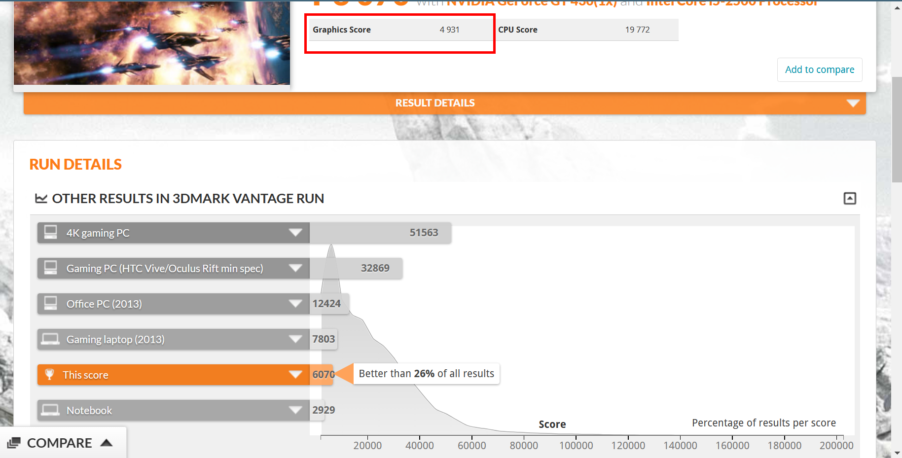

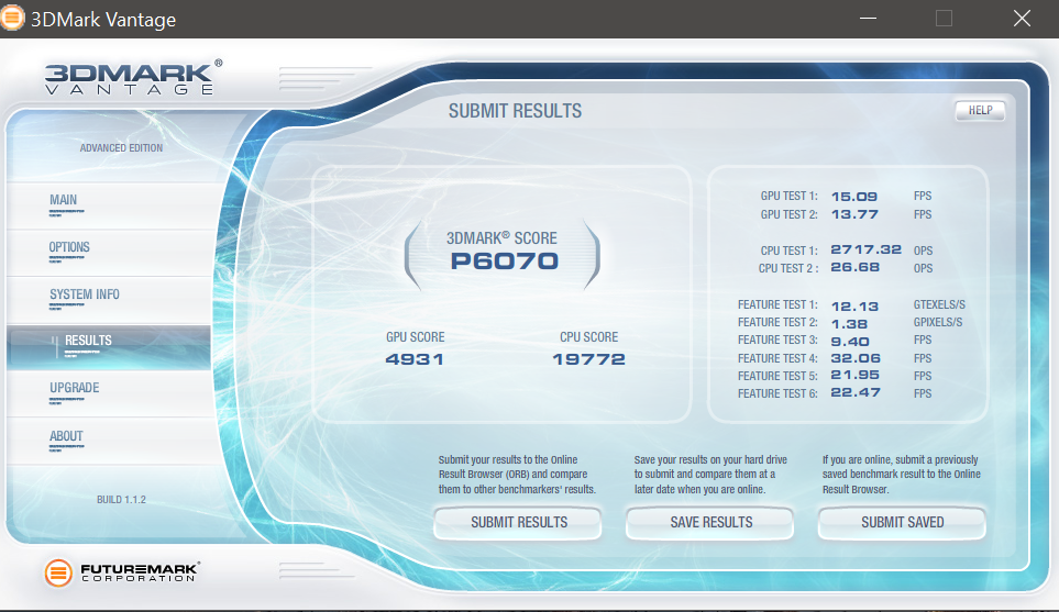

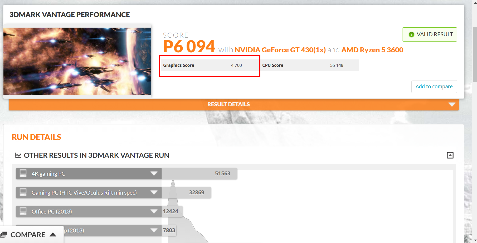

А потом сравнил результат в 3D Mark Vantage
с таблицей лидеров (мой версия не активирована должным образом). Получился уровень третьего места:
